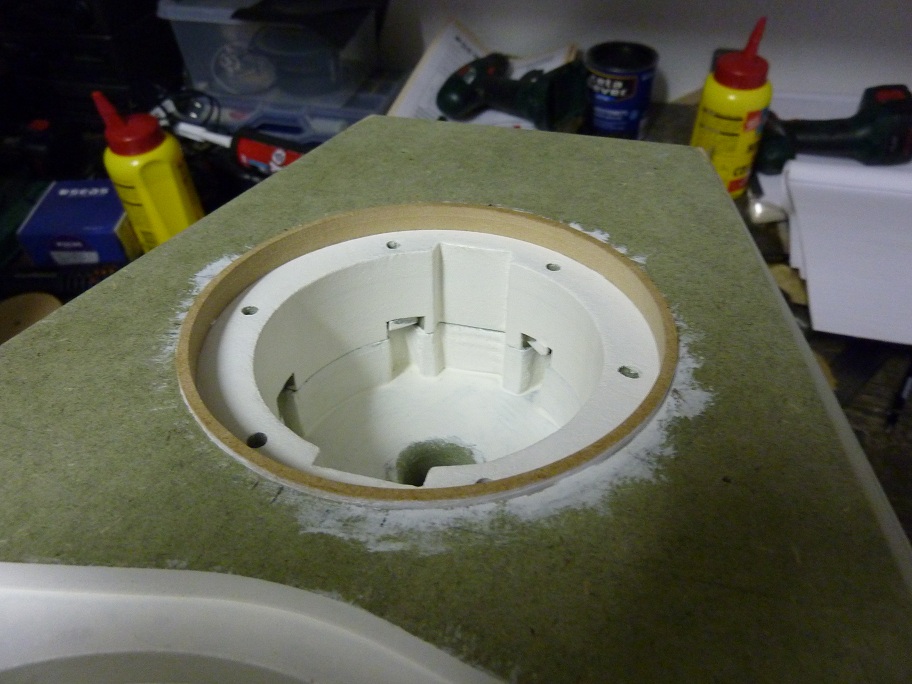

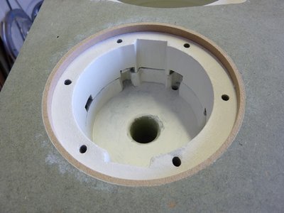

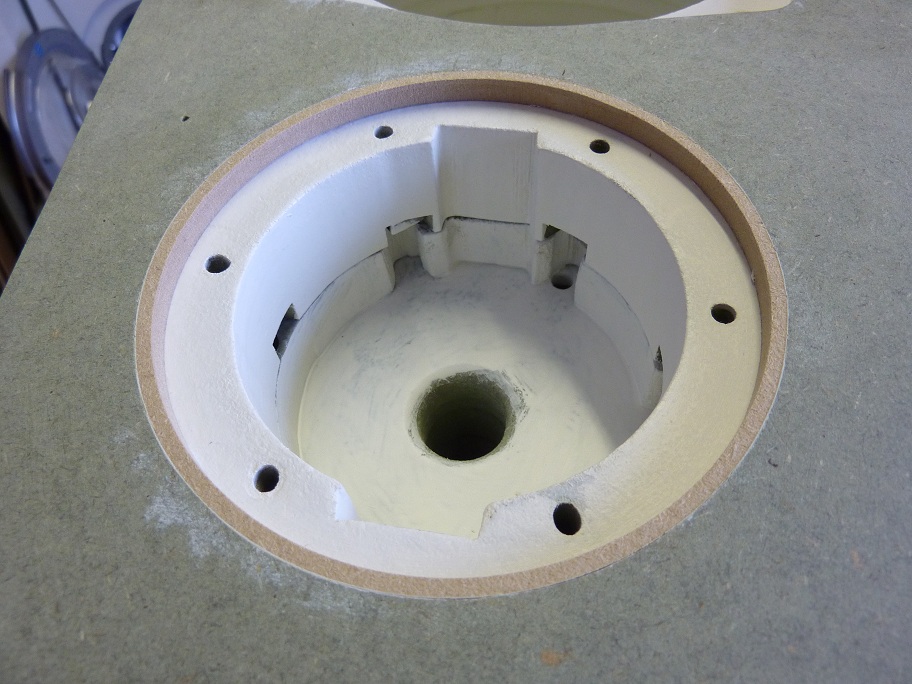

Ik heb wel nieuwe ringen gemaakt voor de tweeter-uitsparingen. De vorige waren 6.x mm hoog en net niet hoog genoeg om de uitsparing te vullen. Dus uit 8mm MDF maar nieuwe gemaakt die ik aankomend weekend vlak kan gaan schuren.

Hop, tussen de bedrijven even de ringen vlakgeschuurd.

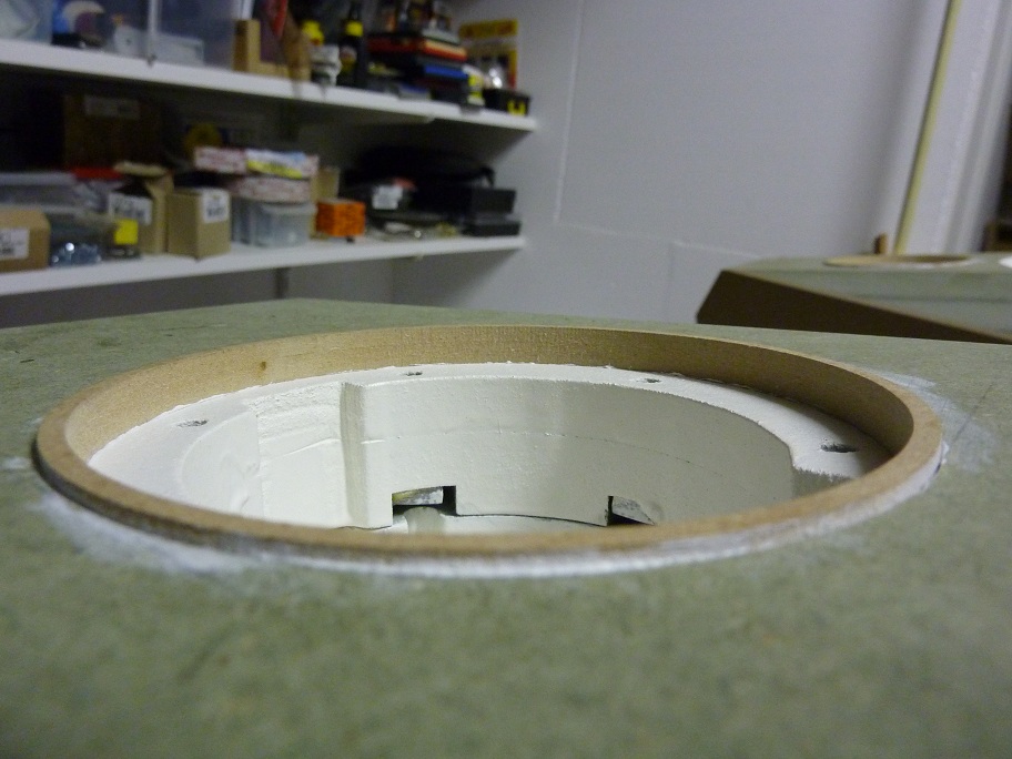

Het is natuurlijk een erg dun randje, maar het blijft een kopse kant.
Misschien dat je het nooit gaat zien na het fineren, maar misschien kan het toch helpen als je het ook even met grondverf insmeert.
Verder is dat wel weer heel netjes gedaan hoor!
een laagje grond lijkt me een prima plan.

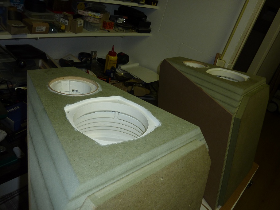

Er wordt nog helemaal niet gefineerd, laagkasten liggen nog in delen op zolder. In de Kerstvakantie sleep ik de boel naar beneden en dan moet ik eerst de kasten gaan verlijmen,
de voetstukken moeten daarna geplaatst worden en dan kan ik eens aan de fineerplaten gaan denken :wink: .

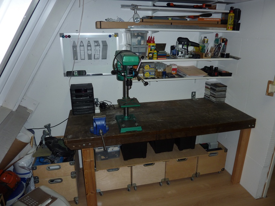

Ah, zo te zien aan de bouwplannen op het magneetbord begin je een nieuw setje :mrgreen: .
