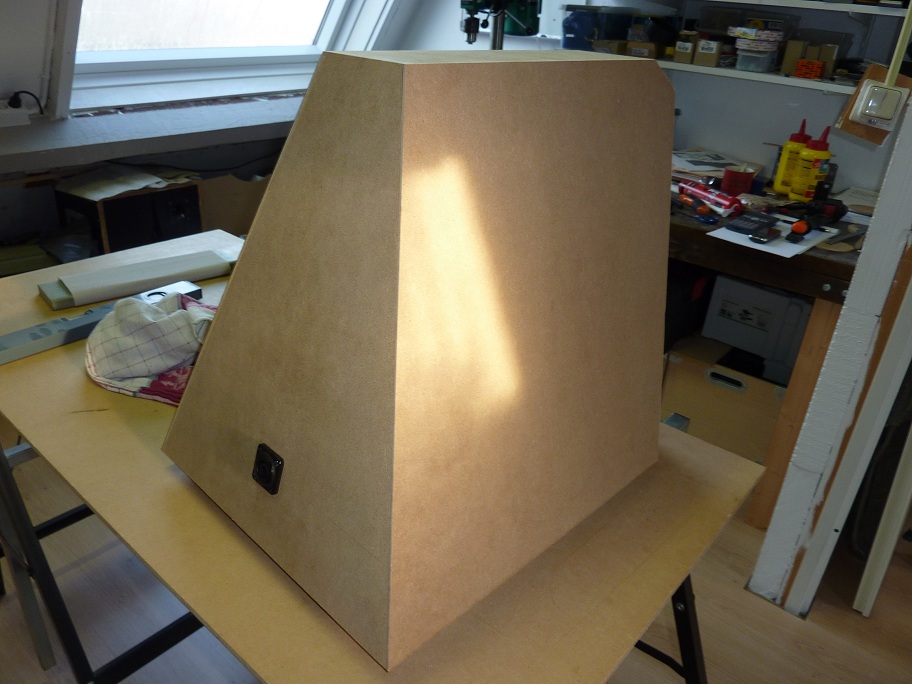

en nou maar hopen dat fineren net zo makkelijk is als ze zeggen :mrgreen:
Nou weet ik waar het stof blijft! Er zitten 2 kieren in het laminaat op de laatste foto! :rofl: :rofl: :rofl:
dat is de V-groef in het laminaat, kerel :rofl:

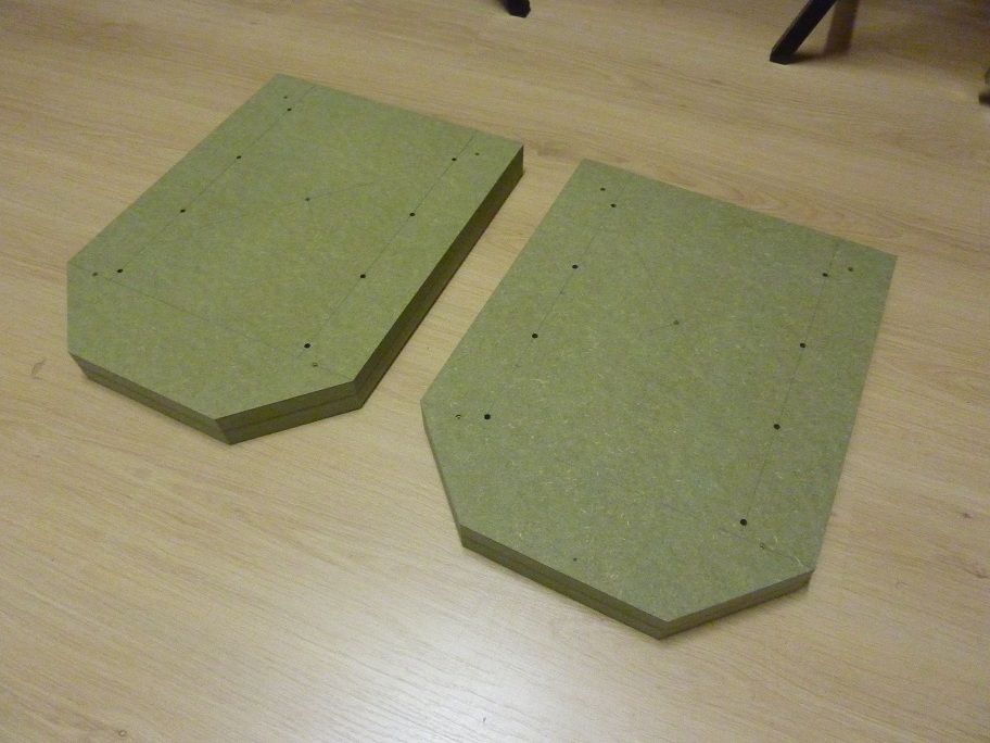

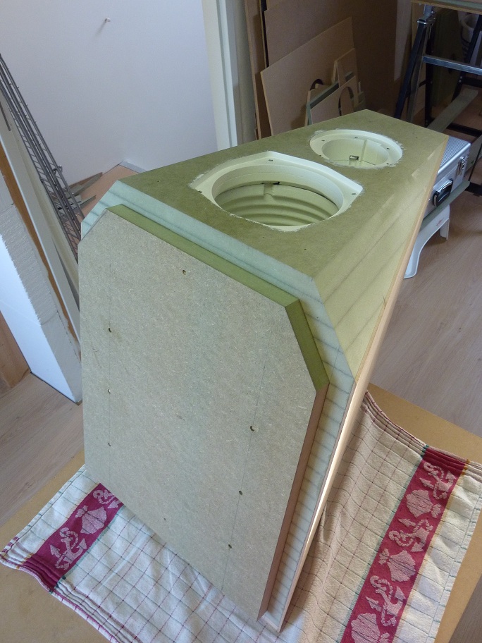

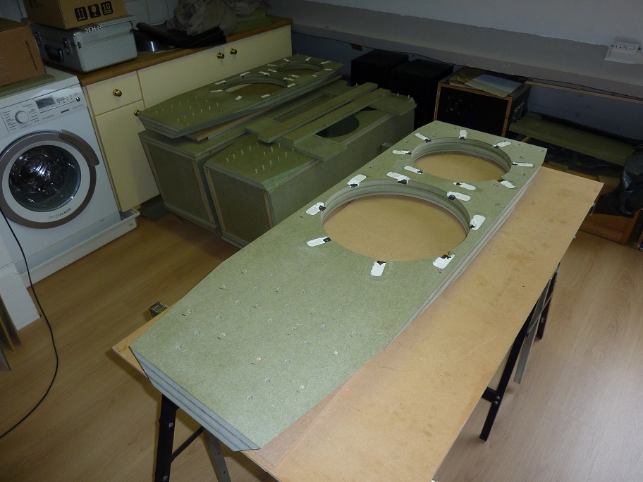

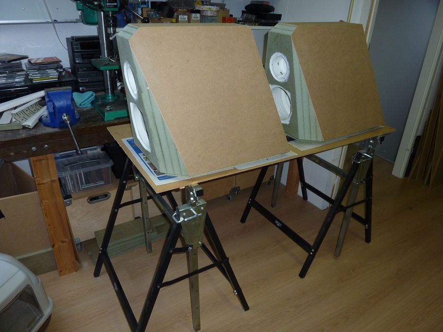

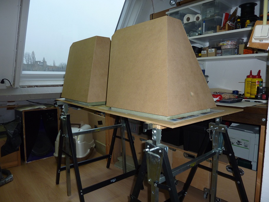

Inmiddels de voetjes eronder :D ......paar dingetjes gedaan nog vandaag maar 't nam allemaal weer eens meer tijd in beslag dan gedacht.
En de voetjes voor de laagkast met de voorgeboorde deuvelgaten.
En morgen het grote cirkelfreesfestijn om de rubber afdichtingsringen uit vijverfolie te kunnen snijden.

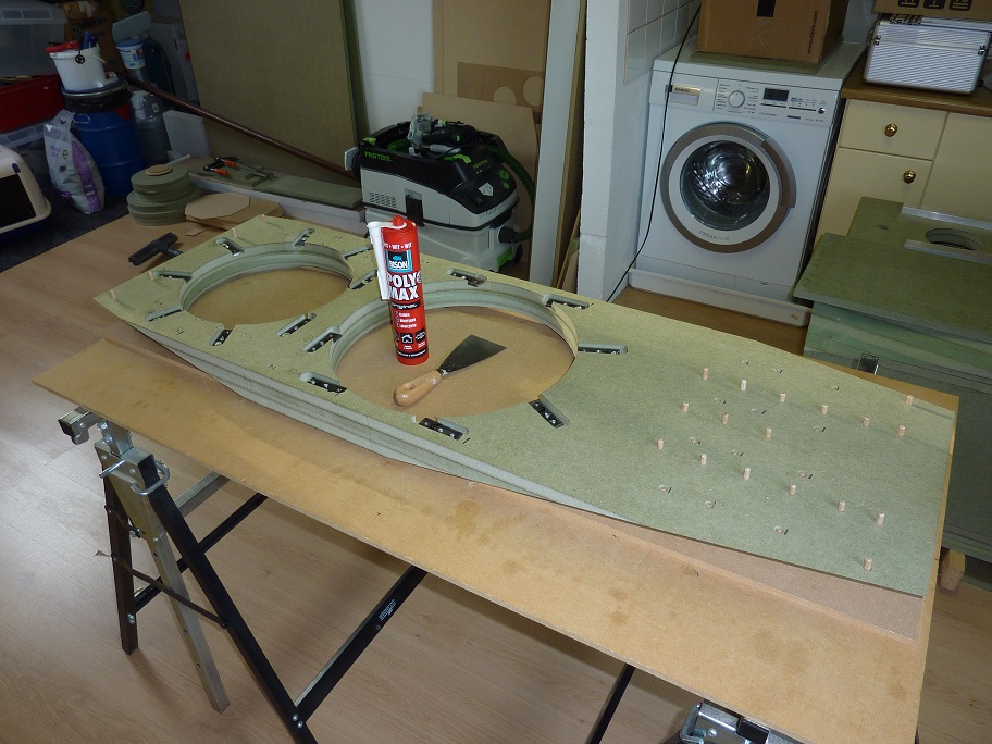

zojuist ontspannen zonder machinegeraas de uisparingen voor de bevestigingstrips met Bison PolyMax Classic een beetje dicht gemaakt.
En de voetjes even gecheckt op vastgeplakte krant door gelekte lijm via de deuvels, schuurpapiertje er langs en klaar.

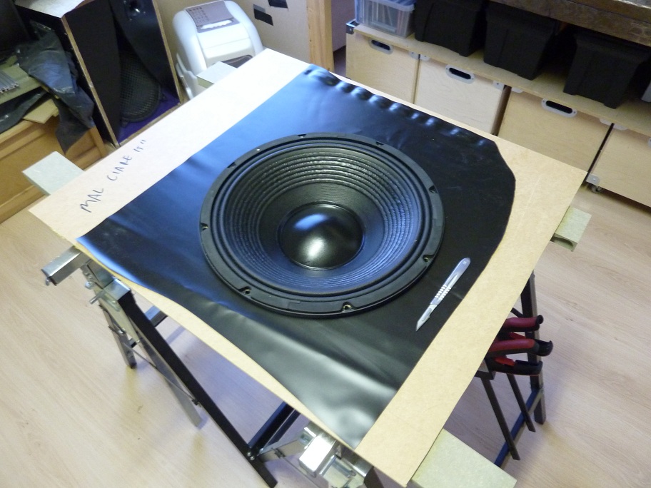

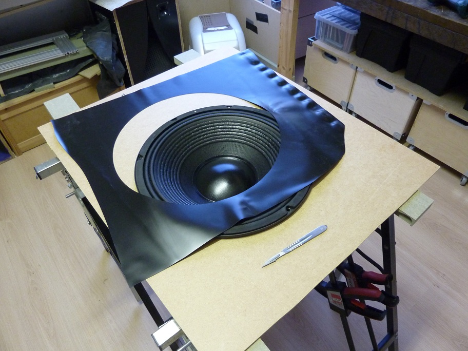

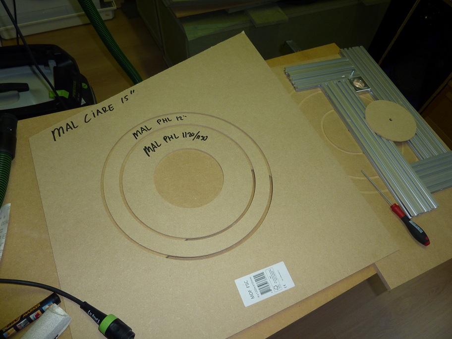

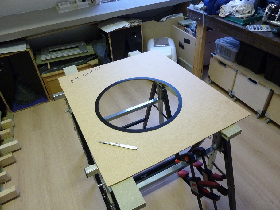

Van een stukkie afval-MDF maar even 3 snijmallen gemaakt om het vijverfolie op maat te kunnen snijden.

Vandaag eerst maar eens de laatste freesbewerking aan de laagkast uitvoeren en dat is het uitfrezen van een terminalplaat op de achterzijde.
Daarna nog even klooien of ik voor de 6.5" PHL-driver een malletje kan maken omdat ook die te ruim is uitgefreest.

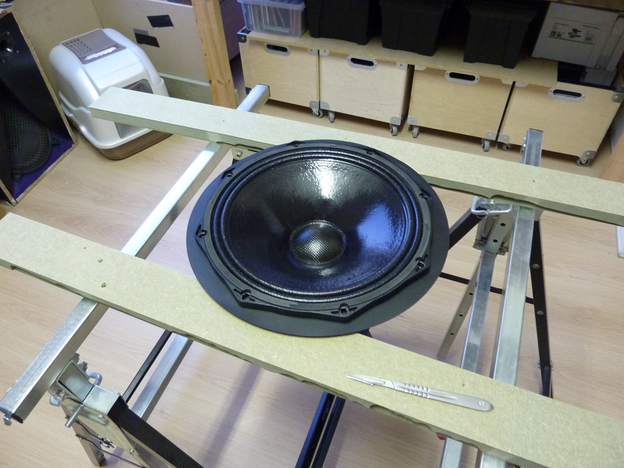

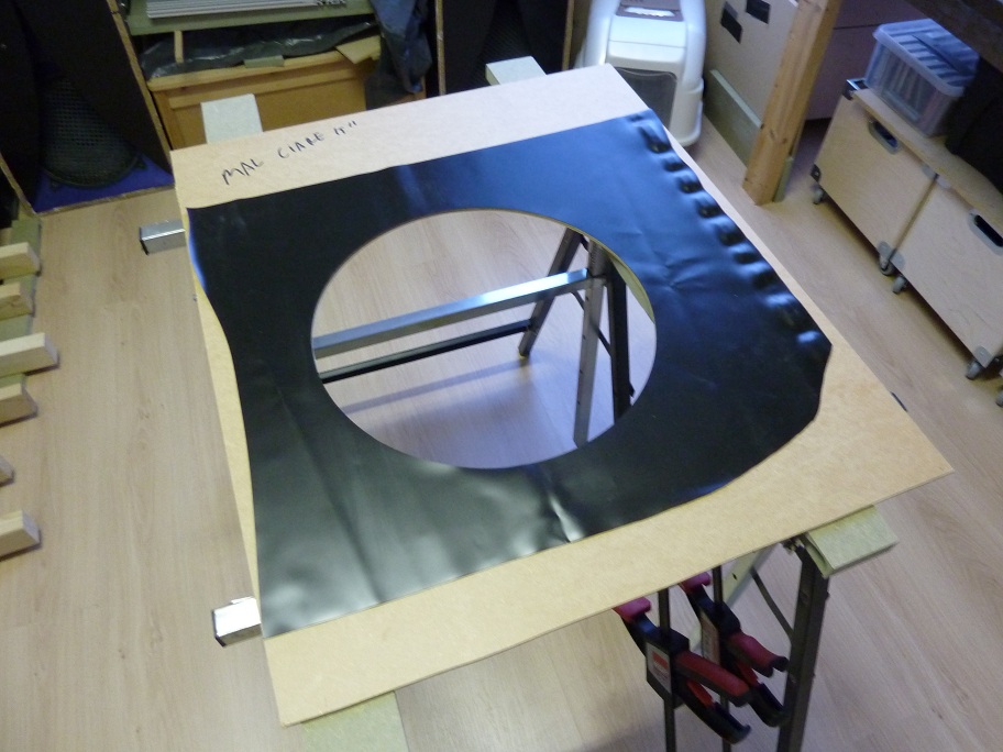

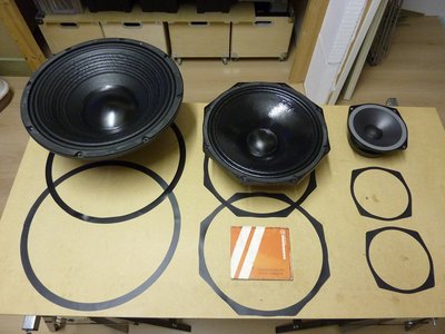

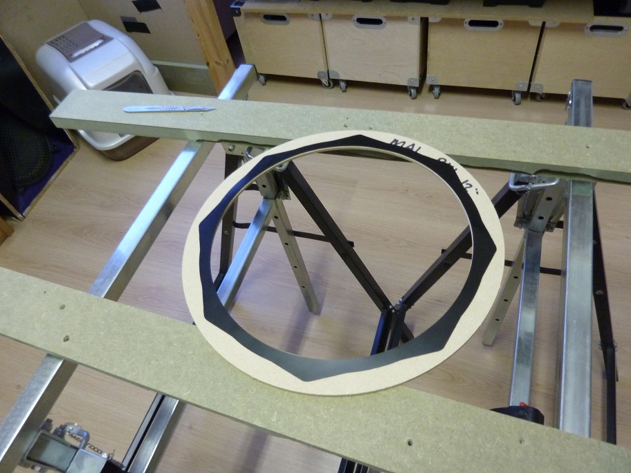

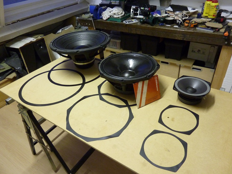

Zo, de rubber afdichtingen zijn ook een feit :D
Eerst snij ik met de mal de binnenomtrek uit, daarna steun ik de mal op een paar balken met daarop het vijverrubber en laat daar de driver weer inzakken om met een scherpe scalpel de buitenomtrek uit te snijden. Zo houd je een ring over die in de uitfrezing van de driver valt en zowel de binnen- als buitendiameter van de driver volgt en de driver luchtdicht op de baffle laat aansluiten.

Ik wil niet lullig doen, maar was beglazingsband niet eenvoudiger geweest????
