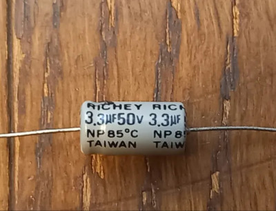

Vraagje aan de heren techneuten, er staat een enkele kleine condensator voor de tweeter van de Altec coax, deze is vrij lastig te verwijderen om even op te weten. Werkt het om gewoon de meter direct over de C te zetten, of verstoor de weerstand van de luidsprekerspoel dan de meting?
Berichten: 36756
Nee dat niet maar het v.d.Heide effect wordt dan ernstig verstoord.
Laatst gewijzigd door Pjotr op za 29 jun 2024, 17:58, 1 keer totaal gewijzigd.
Berichten: 14143
Beetje een cryptisch antwoord, maar die C zo opmeten zonder los te halen kan dus?
Berichten: 36756
Je moet even kijken hoe het zit. Het zit wel parallel aan woef. Wellicht dat je 1 kant van woef even los kunt maken?

Walt schreef: za 29 jun 2024, 17:11
Sterker nog, ik heb in dit topic, niet ver terug, de condensator behandeld en de waarde ervan genoemd. hoe makkelijk wil je het hebben?
Berichten: 14143
Ha Olaf, bedankt! Daar heb ik echt overheen gelezen! Ik heb ook die kleine grijze cap erin zitten, maar natuurlijk net zo gemonteerd dat de waarde niet te lezen is.
Ik begreep dat de tweeter eigenlijk te laag wordt ingezet, derhalve zou ik ook eens een 2.2 of iets dergelijks kunnen proberen.
Laatst gewijzigd door Walt op za 29 jun 2024, 18:14, 1 keer totaal gewijzigd.

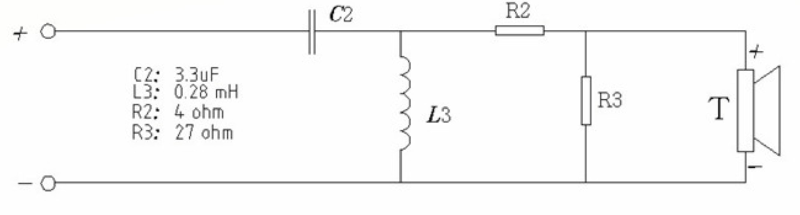

Iemand met aanmerkelijk smallere ogen dan dat wij hebben heeft dit filter er voor ontworpen:

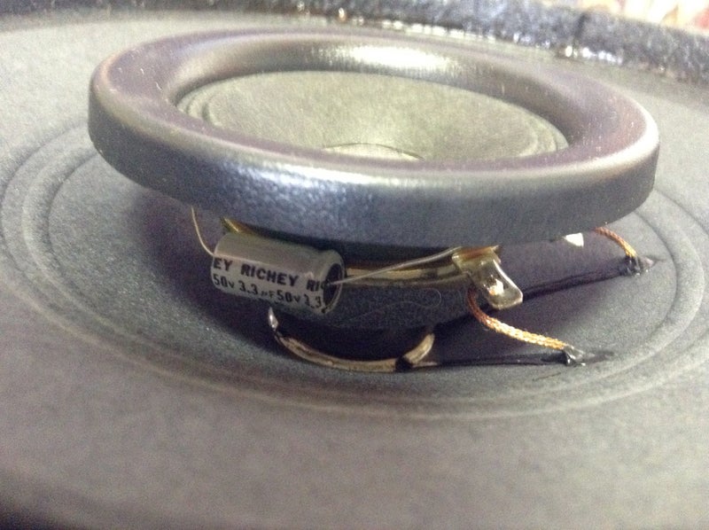

Walt schreef: za 29 jun 2024, 18:11
Ha Olaf, bedankt! Daar heb ik echt overheen gelezen! Ik heb ook die kleine grijze caps,eron zitten, maar natuurlijk net zo gemonteerd dat de waarde niet te lezen is.
De verwarring van de te laag ingezette tweeter komt voort uit het vreemde feit dat er exemplaren met een 6,8 uf condensator in omloop zijn, deze zijn inderdaad te laag ingezet, de 3,3 uf is prima
Berichten: 14143
Intressant, heb je een linkje naar de website waar dat filter staat?
Ook bedankt voor die info 6.8 en 3.3, dan zal ik toch nog moeten kijken welke waarde ik heb, ik denk de 3.3uF het klinkt niet heel gek.

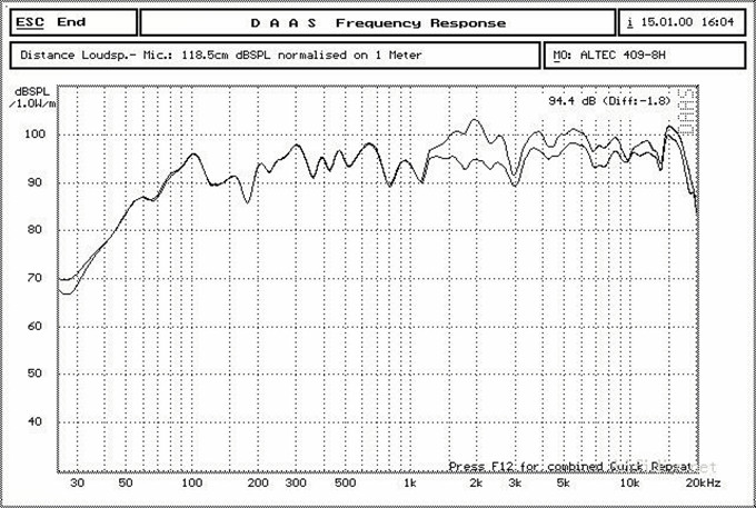

Deze meneer is in het bezit van dezelfde drivers die jij hebt, dus de 409-8E, deze noemt hij dus ook in zijn verhaal en deze heeft hij ook op zijn foto's staan. die van hem hebben overigens de 6,8 uf condensator, maar omdat hij zijn eigen filters er op ontwerpt komt deze uiteraard te vervallen.
In zijn meet grafieken noemt hij het rechtsboven de 409-8H, maar gezien zijn foto's en zijn verhaal ga ik hier uit van een type foutje
http://www.hifidiy.net/index.php?s=/hom ... /9680.html

Dit is degene die exemplaren heeft zowel met de 3,3 uf condensator alsook met de 6,8 uf condensator en duidelijk aangeeft dat met laatst genoemde condensator de tweeter te laag wordt ingezet:
https://blog.goo.ne.jp/takayori-okino16 ... e9ce56f9f2
Berichten: 14143
Met google translate kom je een eind, hij zegt ook dat je 1.5uF kunt proberen, als je het midden hoog te luid vind spelen.

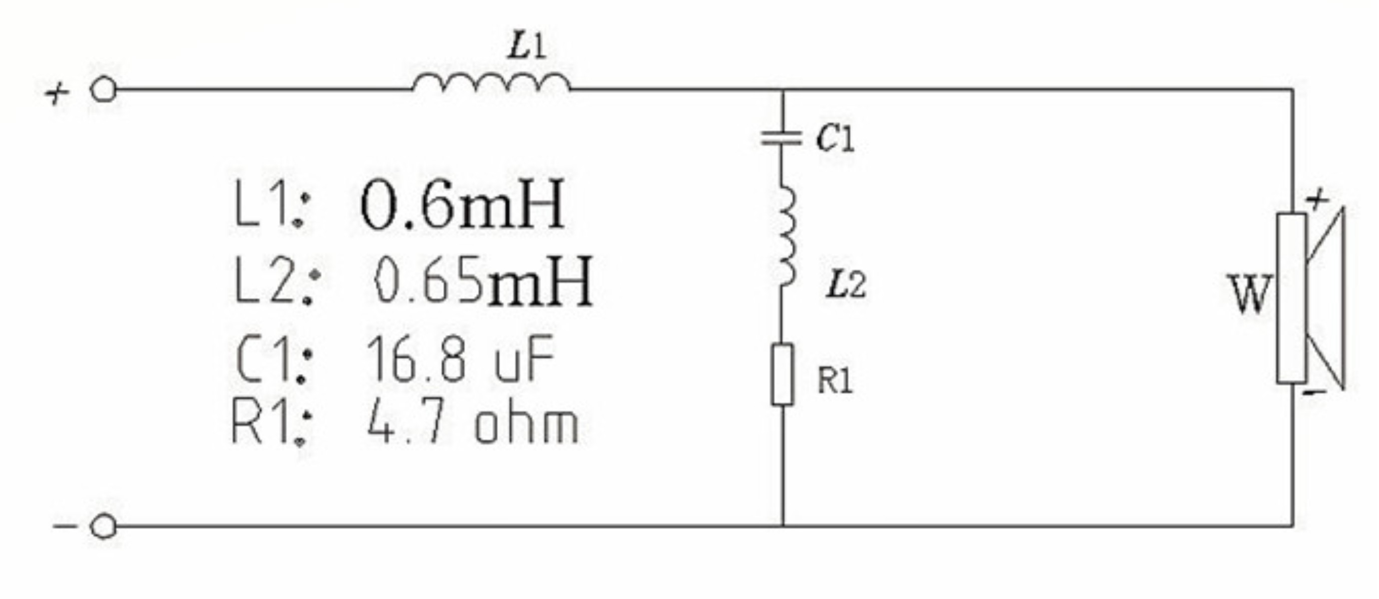

Uiteraard kun je naar smaak dingen uitproberen, maar het grootste nadeel is dat de grote driver ongefilterd speelt en dat moet je eigenlijk niet willen met het opbreken en vervormen wat daardoor aanwezig is, daarom zijn die filters uit de eerste link juist interessant.
Daarmee zal het in ieder geval allemaal wat aangenamer klinken.

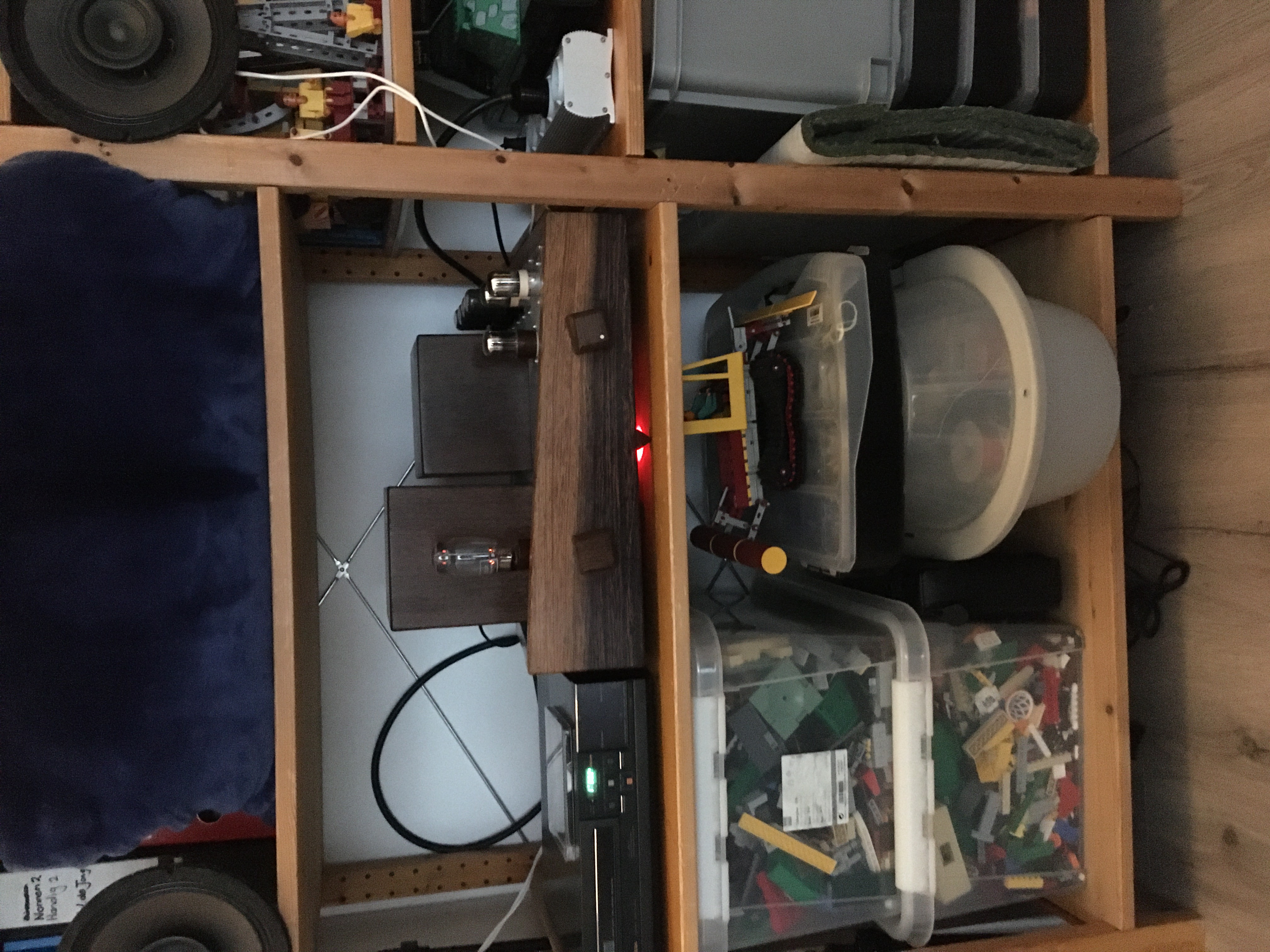

Een leuke feature op de Chaos 3 is een rode led aan de onderkant, na het aanzetten van de versterker is er niet gelijk geluid, pas als deze led aangaat zijn de buizen op temperatuur.
Berichten: 36756
Dus je ziet het als er geluid uit komt? Gaaf hoor.
Berichten: 14143

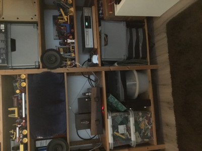

De kids op bed, dus eens naar het zolderkamertje om de Chaos 3 te beluisteren. De Altec 20cm coax speakers hebben geen kast en ook geen baffle, dus er is maar beperkt laag aanwezig, maar mij stoort dat eigenlijk niet. Het geluid is erg fraai, stemmen zijn open en fijntjes, veel details en mooi uitsterven van klanken. Tonaal is het eigenlijk wel goed in balans, alleen weinig laag.

De TvW 104 vervangen door de TvW 204, tevens de versterker en cd speler hun eigen plank en een mooie Sonore Tourmaline interlink ertussen.
