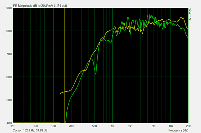

en uit de vorige week gepubliceerde meting op 1 m afstand bleek dat ook:
Om nog even aan te tonen dat vergelijk met een meting van een losse tweeter op 1 meter afstand geen zin heeft heb ik hem toch even gemaakt:
Geel is de unit in de kast op 1 m afstand, groen is de losse unit op 1 m afstand.
De karakteristiek in de kast is niet zo dramatisch. De unit valt iets af boven de 18kHz maar dat valt reuze mee. Feitelijk keert de karakteristiek terug naar het referentieniveau op 3 kHz. Ikzelf zal deze terugval niet meer met mijn gehoor kunnen waarnemen. De cavia's bij ons thuis misschien, maar die zal het een bietwortel zijn.

Wel apart dat closerange het verschil onder de 1000Hz groot is terwijl op 1 m er onder de 1000Hz weinig verschil is. Zou dit de bafflestep van de tweeter kunnen zijn?
Gr. Walter
Berichten: 12408
Re: [Longterm] The X-Ray Speaker Project.
Dat verschil is er wel. Middel de groene lijn maar eens (tussen pieken en dalen). De pieken en dalen ontstaan door reflecties (bijv. aan de scherpe rand van de tweeter). De meting is onder de 10kHz nietszeggend. En dan kan het zijn dat het level niet helemaal gelijk is omdat er het referentiepunt buiten het bruikbare bereik ligt (ik heb het level nu maar geschat).

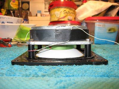

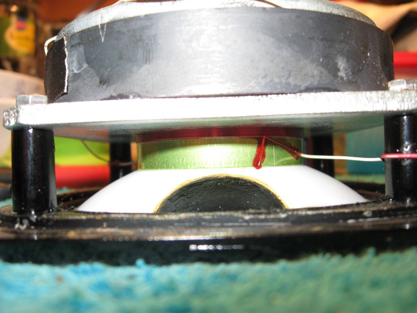

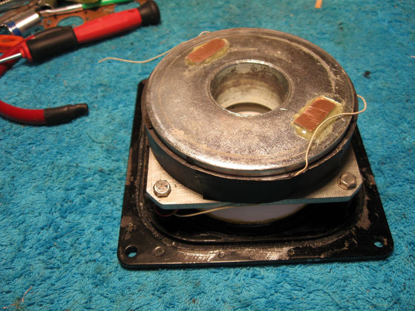

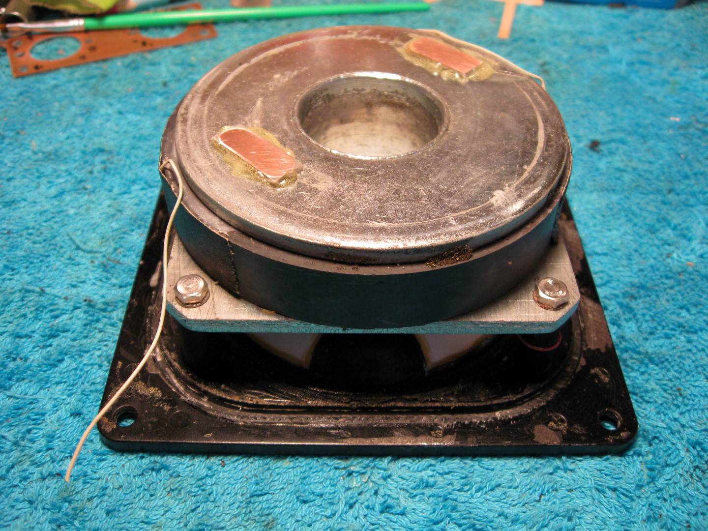

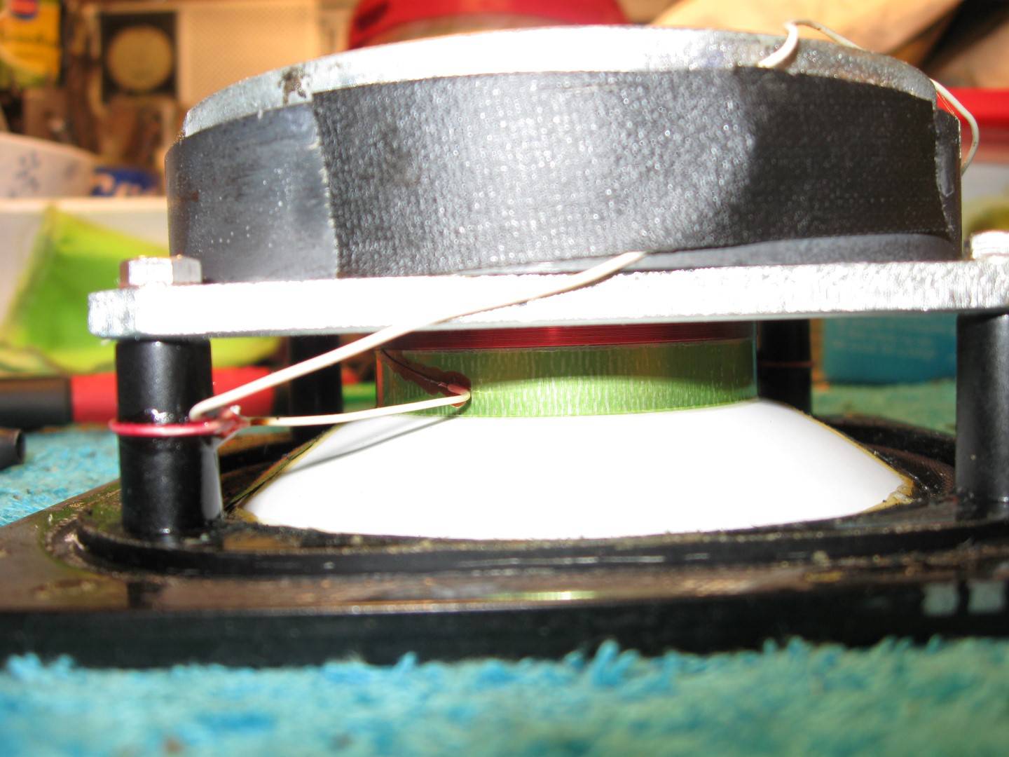

Anyway, vandaag eens de stoute schoenen aangetrokken en de tweede mid-driver onderhanden genomen.
Na wat overleg met papaleo toch maar eens geprobeerd om de gehele pot te verwijderen.
Waarvan akte :

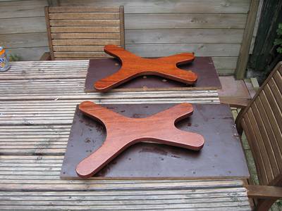

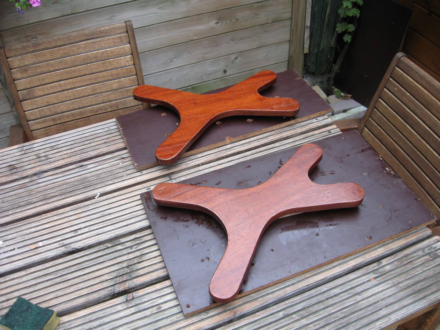

De voetplaten beginnen ook al aardig op te schieten, er moeten wel nog een paar lagen olie op voor ik tevreden erover ben.
Het leuke eraan vind ik dat deze tot nu helemaal niets hebben gekost.
Het betonmultiplex is eerder gebruikt geweest en kostte mij nop, het fineer had ik over van mijn LBVS, en lijm en olie was al in huis. :D
Er zijn tot nog toe wel enkele tientallen uren arbeid in gaan zitten, maar daar is het hobby voor...

Goed gedaan Ray, die accuton mid zit nu zo vrij als een vogel in zijn nieuwe compartiment.
pvanlingen
Berichten: 1587
Locatie: Dronten
Bericht door pvanlingen »

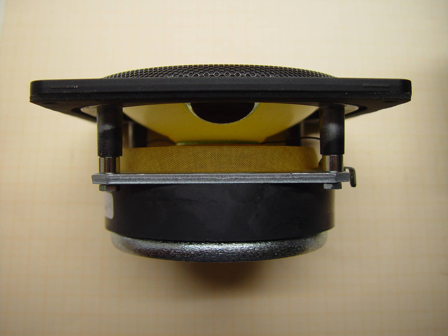

Zo zie je maar Ray, ik had het al gezegd ze zijn er ook zonder spider.
Dit heeft als voordeel dat je wat makkelijker de ferrofluid er uit kunt halen.
Die van mij hadden wel een spider.
Paul.

Als ik de foto's zo eens bekijk, zie ik eigenlijk geen sporen van ferrofluid op de spreekspoel.
Dat zou een natuurkundig wonder moeten zijn.
Ze hebben dan ook twee jaar ondersteboven gelegen... :shock:
Berichten: 28477
Niet elk bestanddeel van ferrofluid is magnetisch Ray.
