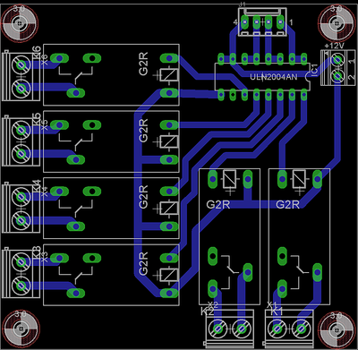

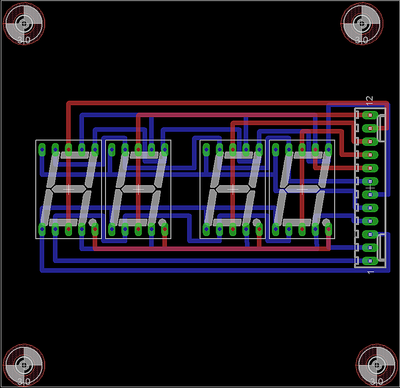

Hallo Ray,
als ik te ver ga met jouw topic te vervuilen, laat maar weten :mrgreen:
ik ga voor een meer universele toepassing van de controller terwijl jij waarschijnlijk liever een enkele print wil.
maar hier is mijn versie gebaseerd op het laatste schema, alle printen en connectoren zijn aangepast naar dezelfde grootte en plaats zodat ze gestapeld kunnen worden.

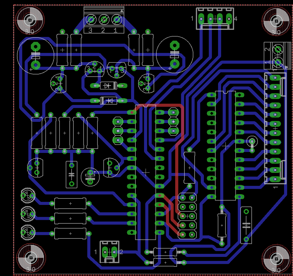

Is het schema nu eigenlijk definitief ?
Iedere keer als ik met de layout wil starten is er weer van alles aangepast....geeft op zich niet, van alle input kan het alleen maar beter worden.
Bijgevoegd het definitieve schema en een aanzet voor de layout. Ook de software is helemaal gereed en draait hier al een week nonstop stabiel.
Controller - pcb.zip
(67.91 KiB) 51 keer gedownload
