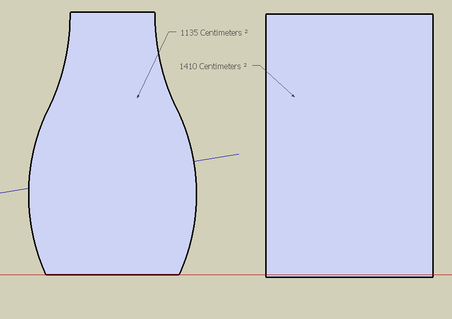

Bericht door asterduc »
1,13 liter per centimeter hoogte, net iets onder de 'door het zba afgekeurde model', maar wel nog ruim boven de oerconcave!
Voor de aardigheid ook eens gekeken hoe de verhouding is ten opzichte van een gewone rechthoek met dezelfde maximum afmetingen.
Met 80% is die nog redelijk efficient.

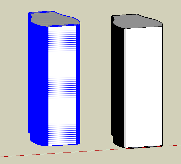

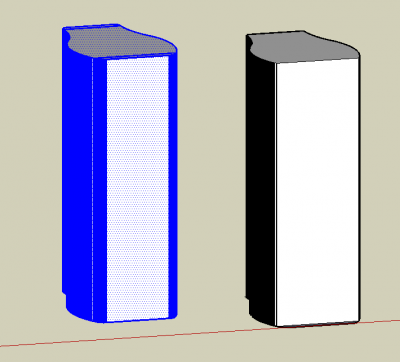

de zwarte zijn uitsluitend de schijven.
Bij de blauwe staat ook de frontplaat en achterplaat erop.

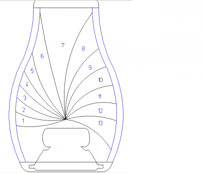

asterduc
Berichten: 4165

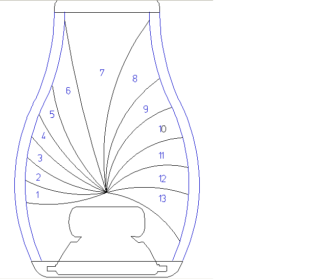

zou dit iets zijn ter bestrijding van de staande golven en de backwave?
Elke schijf heeft zijn eigen trapje. 13 trapjes voor de volledige hoogte van één basdriver.
13 verschillende breedtes en dieptes.
Ed
fluppie
Berichten: 871
Bericht door fluppie »
Ed
Ik weet het niet zeker, maar volgens mij ga je zo vreemde opwaartse luchtcirculaties creeëren.
Denk dat je originele idee hier beter in is. Dit is maar puur een vermoeden... Kan er volledig naast zitten.

Waarom overweeg je eigenlijk een nieuwe binnenkant voor de Concave? Welke reden heb om te denken dat de binnenkant nog verder verbeterd kan/moet worden?
asterduc
Berichten: 4165
door de inwendige constructie zijn de staande golven en de backwave sterk onderdrukt, maar nog niet volledig weg.
Daar probeer ik door een aangepaste binnenvorm nog wat voordeel te halen.
Ook is de kans op een staande golf nu terug iets groter door het verbreden van de achterzijde.
Marc had het voorstel om een schuine plaat in de baskast te plaatsen. Hij verwees daarbij naar testen die Kirschner had gedaan in de ATB manual.
Nu is het natturlijk zeer eenvoudig om een dergelijke schuine plaat in de baskast neer te zetten, maar het is even eenvoudig om er een meer doordachte struktuur in te maken.
De manier van het bouwen met schijven en CNC frezing stelt je namelijk in staat om dingen te gaan creëren die met klassieke rechte boxbouw niet mogelijk zijn. Het zou dan ook zonde zijn om die niet toe te passen.
Luchtcirculaties? nee, dat denk ik niet, maar misschien wel leuk om dit uit educatieve grond, te onderzoeken.
Ik stel je graag de nodige apparatuur voor het meten van luchtsnelheden en turbulenties ter beschikking. Daarmee kun je dan in de komende weken eea komen meten op de prototypes 8)

Bericht door Paul »
In hoeverre is het beter om 'de trap' volledig schuin te maken ipv met plateaus; die individuele plateaus zijn nog steeds parallel aan elkaar......
Laatst gewijzigd door Paul op do 10 jul 2008, 9:54, 1 keer totaal gewijzigd.
Schuin maken is een aanzienlijke ingreep vergeleken met de rechte schijven.
De wanden gaan echter op verschillende afstanden van elkaar staan. Ik maak binnenkort een 3D tekening, dan gaat dat duidelijker zijn.

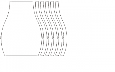

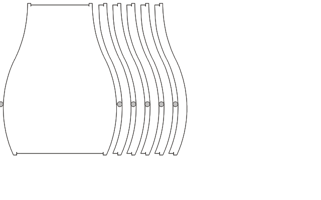

kostenbesparend bouwen, ... ook bij de Concave!
3 platen zouden moeten volstaan voor de 2 Reflex en 2 Closed kasten!
Berichten: 8788
Bericht door Wowly »
Slimheid lijkt eenvoudig........Super gedaan ed!!!!!
Wel ff kijken hoe je het gaat samenstellen straks..........

asterduc
Berichten: 4165
Wowly schreef:
Haha dat bedoeld ik niet. Hoe ga je de boel straks an elkaar lijmen zonder dat de boel weer tordeert enzo.
bedoel je hoe de schijven tijdens het lijmen gaan worden uitgelijnd?
Dat gaat met behulp van een tussenfrontplaat en de achterplaat.
Concave Mk2 rev2 constructie.PNG (4.13 KiB) 1693 keer bekeken
Berichten: 8788
Op deze manier kan het nog steeds gaan torderen. De vorige keer had je dat handig aangepakt met die haakse planken. Ik denk dat het vrij lastig kan zijn om deze dunne plankjes goed op elkaar te verlijmen.
Overigens, op deze manier kun je de kast ook gaan maken met echt hout. Door de opbouw zal het weinig gaan werken. Helemaal als je de nerf om en om verlijmt. Sonus faber style!!
jan

asterduc
Berichten: 4165
onmogelijk Jan. De tussenfront en rearplaten kunnen niet uit de haak worden geduwd. Dat is een MDF plaat met een paar gaten in!
De schijven hebben elks 4 centergaten (2 links en 2 rechts).
Daardoor liggen alle schijven perfect op elkaar en door de front en rearplaten staan ze ook nog eens haaks ten opzichte van elkaar.
Het enige wat nog kan gebeuren is dat de kast iets voorover of achterover kan gaan hellen, en dat wil ik oplossen door op die plaats tijdens het lijmen een haakse steunplaat te voorzien.
