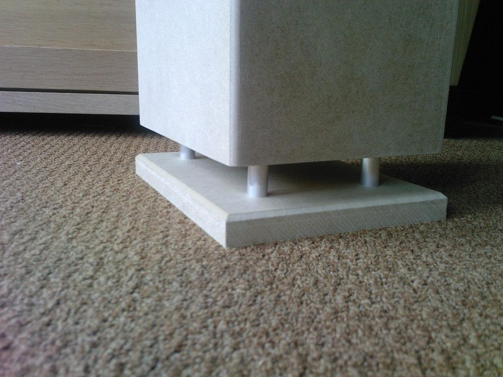

Beetje dit idee. Soort grote afstandsbussen tussen de voet en de kast zelf.
Dit omdat de BR opening aan de onderkant zit.
Op de foto die op pagina 1 staat van dit topic zie je ook zoiets.

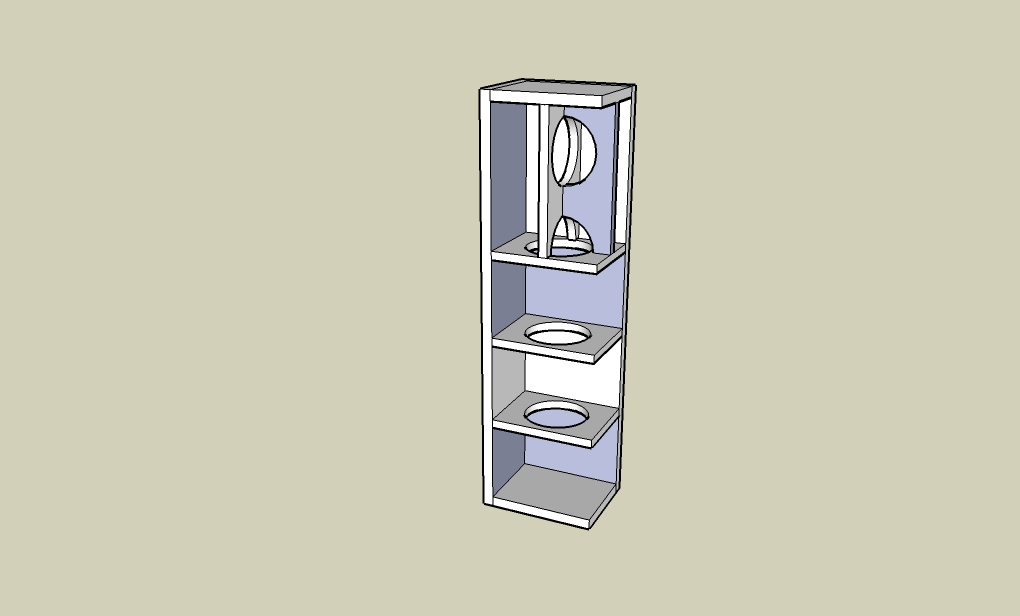

Mijn versie wordt iets wat minder low-cost (qua kast dan toch) gezien dit mijn eerste 'echte' vloerstaander wordt, ga ik voor 22mm meranti en bedenk ik nog behoorlijk wat (18mm MDF) bracing. (ik ga wel eens en kijkje nemen bij Hondasnl).
Enkel de hoogte en breedte moet ik dan nog aanpassen van 18mm naar 22mm dikte.

Edo, ikkom nog eventjes jou draadje gijzelen...
dit is at ik tot hiertoe uit m'n mouw heb geschud qua bracing plan... Drivers komen links boven in de plaat (nog geen gaten vrij gemaakt).

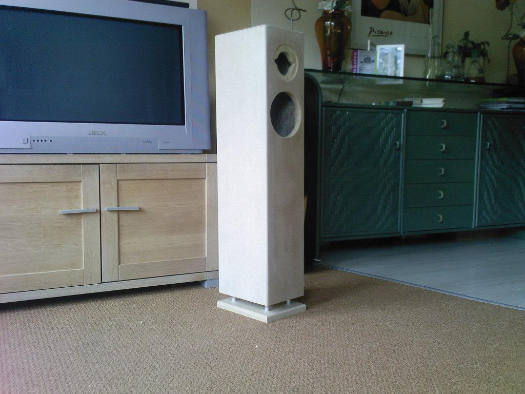

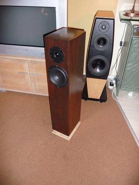

Even het goede fototoestel niet bij de hand, maar met de mobiel lukt het ook wel even.

Netjes !!

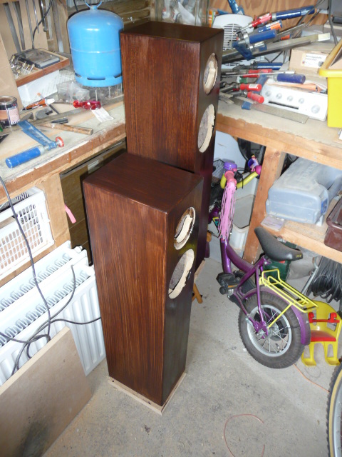

En wat "poor-mans" fineer erop. (de lak dus).....
Dat ziet er helemaal niet verkeerd uit. netjes hoor.
Hoe heb je de koppeling tussen speaker en vloerplaat gedaan ?
Ik neem aan met lange bouten door de aluminium bussen heen.
Edo
Mede-oprichter ZBA
Berichten: 4448
Locatie: Alphen aan den Rijn
Bericht door Edo »
Jep. Even voorboren en flinke schroef erdoor.

Paaltjes zijn 35mm hoog. De poort heb ik iets korter gelaten dan in de simulatie maar moet nog meten verder. De pijp is een Visaton BR15.34
Op dit ogenblik is hij 10 cm lang. Maar kan nog korter/langer worden als ik ga meten. Net nog even de eerste blanke laklaag erop gezet. Geloof dat het best wel grappig wordt zo.

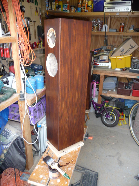

1 nadeel....na het aanbrengen van de kleurlak komen natuurlijk de haartjes van het MDF omhoog....en schuren is wat lastig want daardoor gaat de structuur verloren. Dus na de blanke laklaag wordt er pas licht opgeschuurt om alles strak en glad te krijgen. Maar dit had ik ooit al eens getest en gaat goed.

Vind ik wel een goed idee, zo'n basreflex poort aan de onderkant.
Dat geeft toch een wat strakker front en je kunt een eventueel rooster ervoor lekker klein houden.
Een klain nadeel daarentegen is dus dat je altijd een voet eronder moet zetten. maar ik vind dat je het mooi en goedkoop hebt opgelost.

Berichten: 12445
zeker mooi resultaat zo, het hout idee is er zeker wel.
Ik hou het in gedachte, aangezien ik het denk ik wel bij iemand kan toepassen.

Ja, helaas vandaag gewoon aan het werk. Die kam heb ik bij de firma Neverlak te Amsterdam gevonden. Prima zaakje.

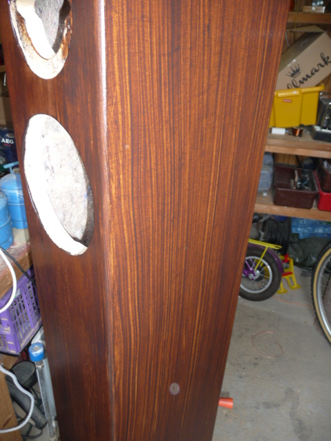

Ik heb hem alleen nog niet gekocht. De lak die je ziet op de kasten is gedaan met een wat hardere kwast. Ging ook prima. Lijkt wel een beetje op zebrano.

Tís wat laat om nu nog aan het filter te beginnen, dus dat de volgende keer..... :)
Maar voorlopig is er 1 in deze staat. Voetjes moeten nog gebeuren en denk dat ik er nog een frontje voor ga maken.

:shock: Je hebt er weer aardig de gang in zitten.
Heb je er nu nog iets van `n blanke lak over gedaan?Het glimt zo mooi!
Edo
Mede-oprichter ZBA
Berichten: 4448
Bericht door Edo »
Jep, zitten nu 2 extra lagen blanke lak overheen... 8)
Dus in totaal 4 laklagen. Denk dat er nog 1 bijkomt en dan polijsten.

Ziet er supper uit!!
Zou zo'n 'kegeltje' onder de poort wat uit maken?
