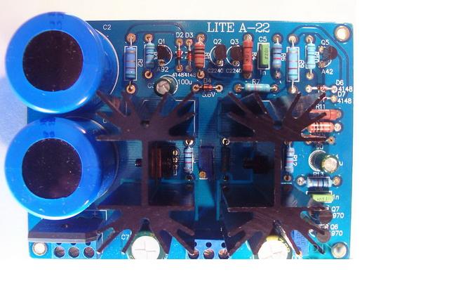

net even nagekeken wat ze opgeven.
Jammer dat ze geen vermogenblad voor de Accusound 40 op de website hebben.
Er is een max spanning van 63VDC mogelijk.
Ik vermoed dat ze daarmee het topvermogen halen op 8 Ohm.
Bij 4 Ohm zal dat snel richting 50 VDC gaan.
Met die 45 VDC zit je dan inderdaad goed.
Ze melden ook dat er een aparte driverspanning kan toegepast worden.
Daar zou ik dan eventueel een aparte voeding voorzien van 54 VDC die de 2 drivers kan voeden.
Zelf heb ik deze voeding gekocht op eBay.
0-70 VDC geregeld en gestabiliseerd.
Je zou natuurlijk ook een kleine 9 VDC voeding bij op de 45 VDC kunnen zetten en zo een 55 VDC spanning creëren voor de drivers. Op die manier hebben Jan en Joris het op de Accusounds 100 gedaan.
Persoonlijk zie ik liever de volledig onafhangkelijke oplossing.
