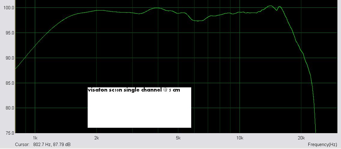

Nog altijd een noob, dus post hem hier eventjes...
Ik weet domweg niet wanneer nu een meting juist is, kennen jullie dat?
Ik ben nu eventjes met een single channel meting een tweeter gaan meten.
Plotje wat eruit komt lijkt oké, althans realistisch.
Let niet op de gevoeligheid, die is niet gecallibreerd.
Unit is gemonteerd in mijn TL kasten, 15cm breed 120cm hoog, zeg op 1/3.
Is het een meting die in de buurt komt? smoothing 1/24e btw.
PS. moest aquariumpomp uitzetten, koelkast en zelfs de PC fan pikte ik op...

Bart, als je op "copy" drukt bij ARTA kun je gelijk zelf tekst erinzetten en knipt hij hem voor jou gelijk uit. Hoef je hem alleen nog maar te plakken in een tekenprogramma, zonder eerst te printscreenen. :)
