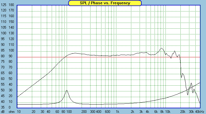

thanx wowly - ook off-axis bekijken de curve dus.
Berichten: 12445
@ Wowly
Bultje bij 2KHz hangt een beetje van je kast af.
Ik vond hem iig niet echt meer terug.
@ thefinlux
MTM vind ik bij deze zeer aangenaam klinken en openbaffle ook.
Ik blijf van mening dat dit woofertje echt laag niet aan kan, dan gaat hij simpelweg te veel vervormen en wordt de bas modderig.
Een kleine gesloten kist is dan prima. Met MTM zou hij op die manier tot zo'n 90Hz gaan (+ nog wat room-gain).
Openbaffle zakt hij mooi rustig naar de 100Hz. Op die manier is overschakelen naar een subwoofer lekker makkelijk. :)
(en openbaffle klink minder "kastig", maar dat lijkt me logisch :P)

Hi-Vi Research B3S
Dayton ND16FA-6
Vanaf 3500kHz crossen. Loopt ie mooi door. Perfect tweetertje voor bij de B3S!
