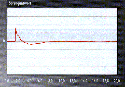

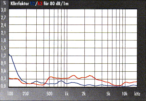

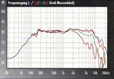

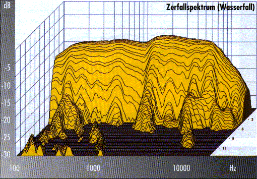

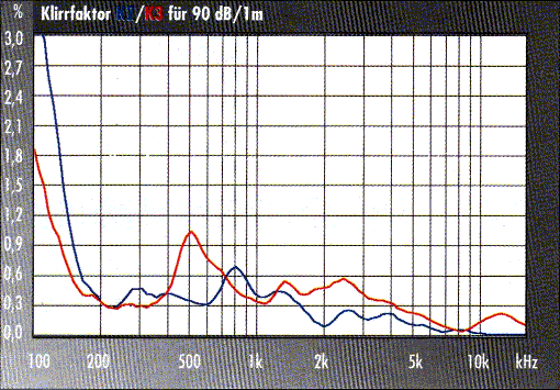

Wie geinteresseerd is in de test van de MSH-115, kan hem tijdelijk hier downloaden in PDF-formaat. En voor wie een voorkeur heeft voor aluminium: de SPH-130AL. Tekst heb ik niet geconverteerd, dus bedenk wel dat de bestanden respectievelijk 1.2 en 1.34 'GB' groot zijn. ;)
Highlights MSH-115:
Frequentiekarakteristiek:
Watervaldiagram:
Vervormingsfactor bij 80dB:
Vervormingsfactor bij 90dB:
Impulse Response(?):
