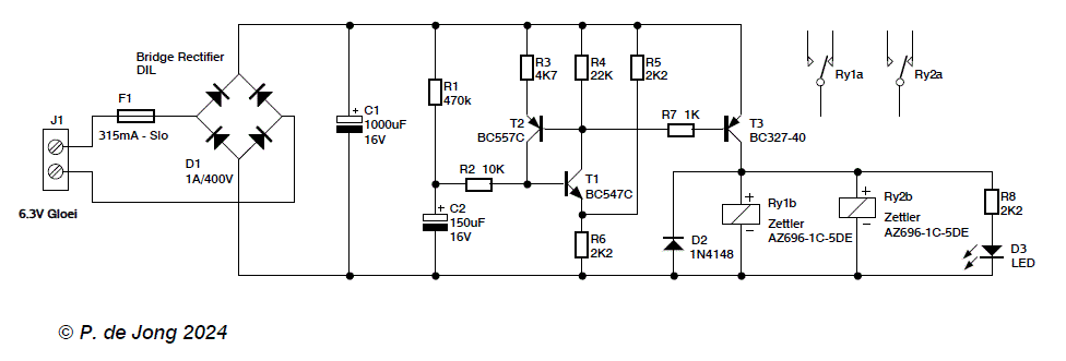

Ok, hier het schema voor de inschakelvertraging op 6,3V AC gloeivoeding. De vertraging is ongeveer 1 minuut en varieert een paar seconden met de voedingsspanning. Lijkt mij alleszins acceptabel.
Van het relais heb ik de aansluitingen van de contacten verder niet getekend. Dat is verder aan jou als je er een printje of zo van maakt. Ik heb hier 2 relais getekend omdat je ook eigenlijk 2 aparte voedingen (in serie) wilt schakelen. Ledje naar eigen inzicht. Lijkt mij wel handig.
Voor de relais heb ik deze gekozen bij EOO. Die is redelijk klein, heeft een breed spoelspanning bereik, voldoende isolatie en kan ruim de benodigde spanningen en stroom aan. De brugcel is deze. Voor de rest is het allemaal standaard spul, de weerstandjes standaard 1/4 watt.
R1 en C2 bepalen de vertraging. Wil je naar 2 minuten dan kun je C2 330uF maken. Wil je korter evenredig verkleinen.

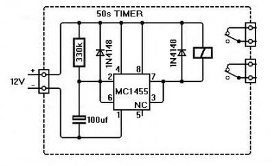

In meerdere van mijn versterkers (hier elders beschreven) heb ik een opstartvertraging met een 555 toegepast. Die schakeling is eenvoudig en kan over een groot spanningsbereik werken. Alleen de relais spanning aanpassen ( en hier zijn verbreek contacten getekend, maar die voor eigen gebruik aanpassen).
Piet

:dank: Bedankt voor beide schakelingen.
Ze zien er beiden relatief eenvoudig uit. Dat moet dus zeker te doen zijn.
Zelf heb ik ook nog wat zitten nadenken. En mijns inziens kan het nog veel eenvoudiger.
We zullen zien, maar ik kom hier zeker op terug.
