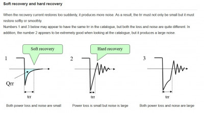

Zoek naar Fast soft recovery diodes,dan zijn die condensatoren niet nodig.
Een UF4007 doet het ook goed.
Zelf gebruik ik BYW96 diodes,maar er zullen ondertussen wel snellere soft recovery diodes zijn.
Vroeger ook wel gedaan met die condensatoren over de diodes,het enige waar ze wel wat deden was bij dac voedingen,niet echt bij voedingen voor glaswerk.

Die klopt niet. Ook bij een fast/soft recovery en Schottky's brengt een 10nF over de diode meer rust in de tent.

En die 10nF zou dan eigenlijk ook nog afhankelijk zijn van de transformator.

Die hebben er weinig van begrepen. Het gaat om het dempen van de steile snap off t.g.v. van de lekinductie van de trafo, niet om het uitslingeren van de trafo.

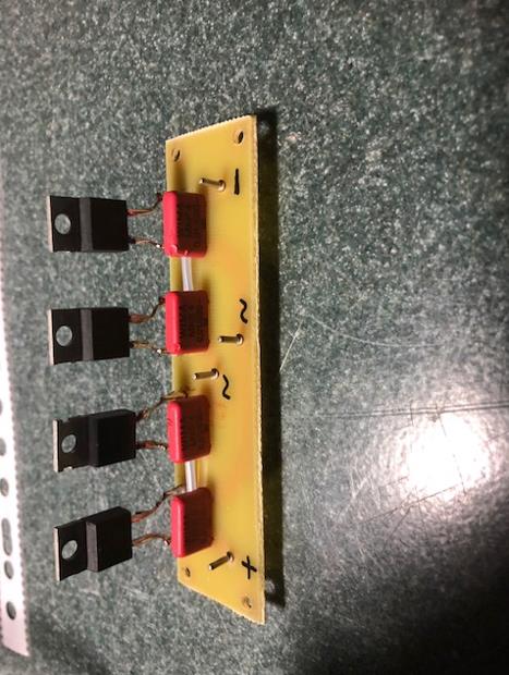

Nog even in mijn voorraad gekeken en daar vond ik nog genoeg IXYS FRED DSEI12 12A diodes, die dan maar gebruiken in combinatie met 10 Nano.
Groet,
Pim

'Tis wat overkill maar kan... oppassen dat de metalen tab geen sluiting ergens maakt. In die zin is de UF4007 handiger.
Dag Pjotr,
Het zijn inderdaad behoorlijk grote diodes, maar ik heb ze in huis.
Voor sluiting kijk ik wel uit, zo ziet het er uit, had nog een paar printjes over van brugcellen voor transistor eindversterkers.
Groet,
Pim
