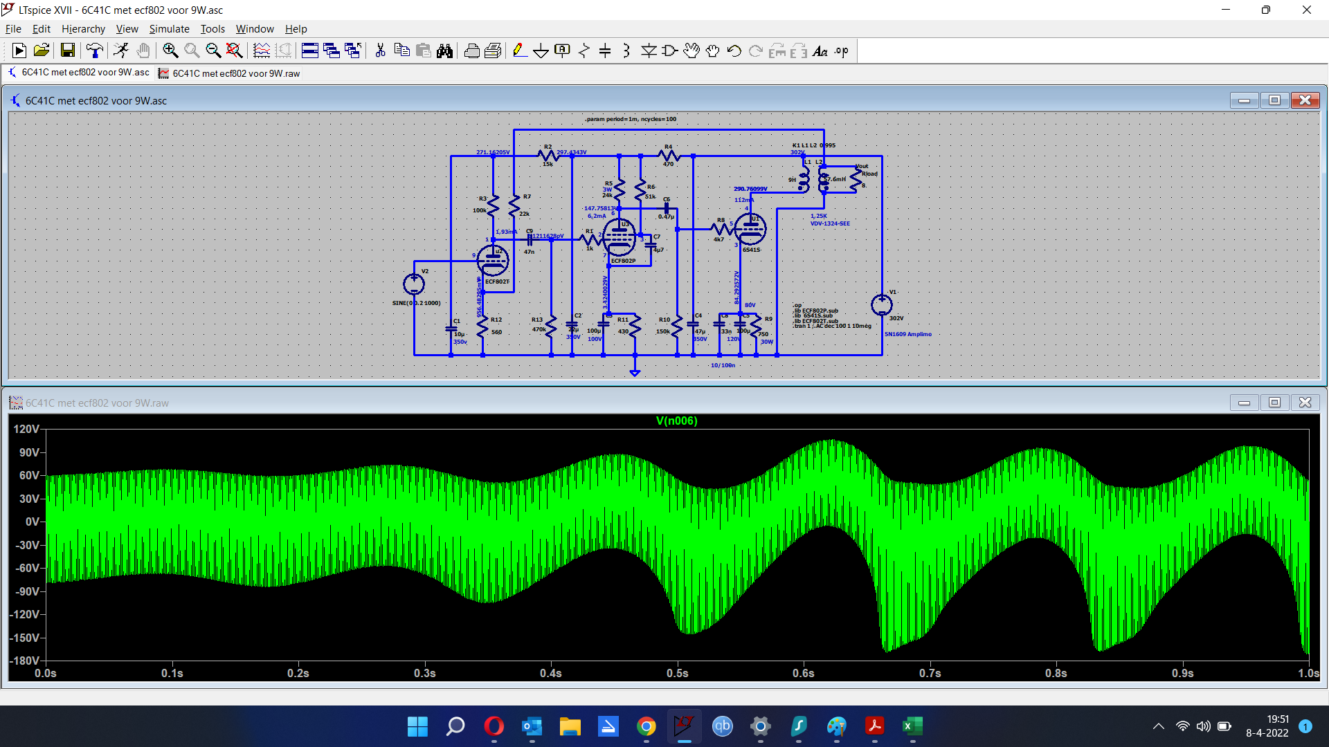

Met de simulatie lijkt het wel goed te gaan vanaf 39K tot 50K. daaronder zie je in de simulatie ook de sinus op en neer gaan. met 22k en 39K
Re: Russische triode 6C41C 7W se versterker
Lijkt wel een soort motorboten. Probeer 's om C2 (22µ) flink te vergroten.

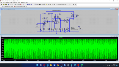

Ik krijg ook uit de ugt op de scoop 6hz te zien inplaats van 1000hz, en deze sinus is dan flink verdikt.
ik heb de elco vergroot tot 47uf (anders moet ik er 470uf inzetten) maar er blijft met terugkoppeling 6hz tevoorschijn komen, en de sinus lijkt dan als de ugt instort(klopt met 6hz natuurlijk ook wel)

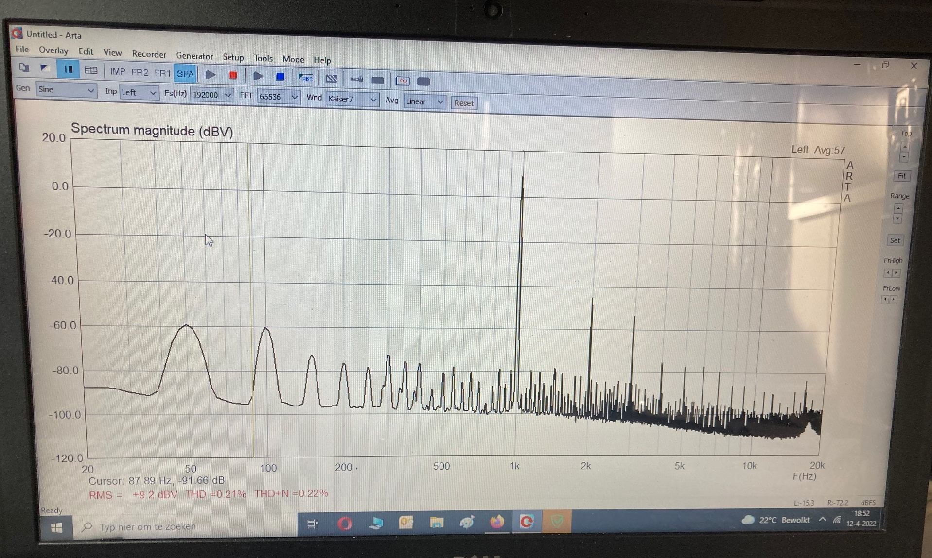

Ik ben in lt spice aan het experimenteren geweest en daar merkte ik ook dat mijn sinus danste, totdat ik R12 veranderde in een lagere waarde en de tegenkoppeling in een hogere waarde. ook de sinus aan de boven en onderwaarde storten mooi gelijkmatig in aan het eind. ik wil nog verder experimenteren en kijken of er meer uit te krijgen is(lagere vervorming.) merk wel dat als de versterker een uurtje aanstaat en je doet de meting opnieuw dat de waarde wat hoger zijn :think: Vanaf 7,5V begint het signaal iets af te vlakken, dus dan klopt die 7-7,5W redelijk.
Nog iets wat vreemd is, als je normaal wilt kijken waar het -3dB ligt dan ga je de frequentie naar beneden draaien totdat het signaal onder de 2V komt, maar dat gebeurt dus niet, het loopt zelfs op vanaf 30 naar 15hz(3V) en dan stort hij bij 10hz in(ugt) omhoog pas boven de 100khz voor hij wat terugloopt.
bij 2,83V 1W 0,22% thd+n
3,5V 0,27%
4V 0,32%
4,5V 0,37%
5V 0,45%
5,5V 0,57%
6V 0,73%
6,5V 0,95%
7V 1,36%
7,5V 1,76%
8V 2,5%
8,5V 3,5%
9V 7%

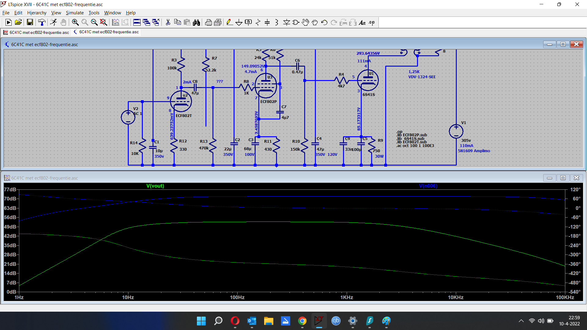

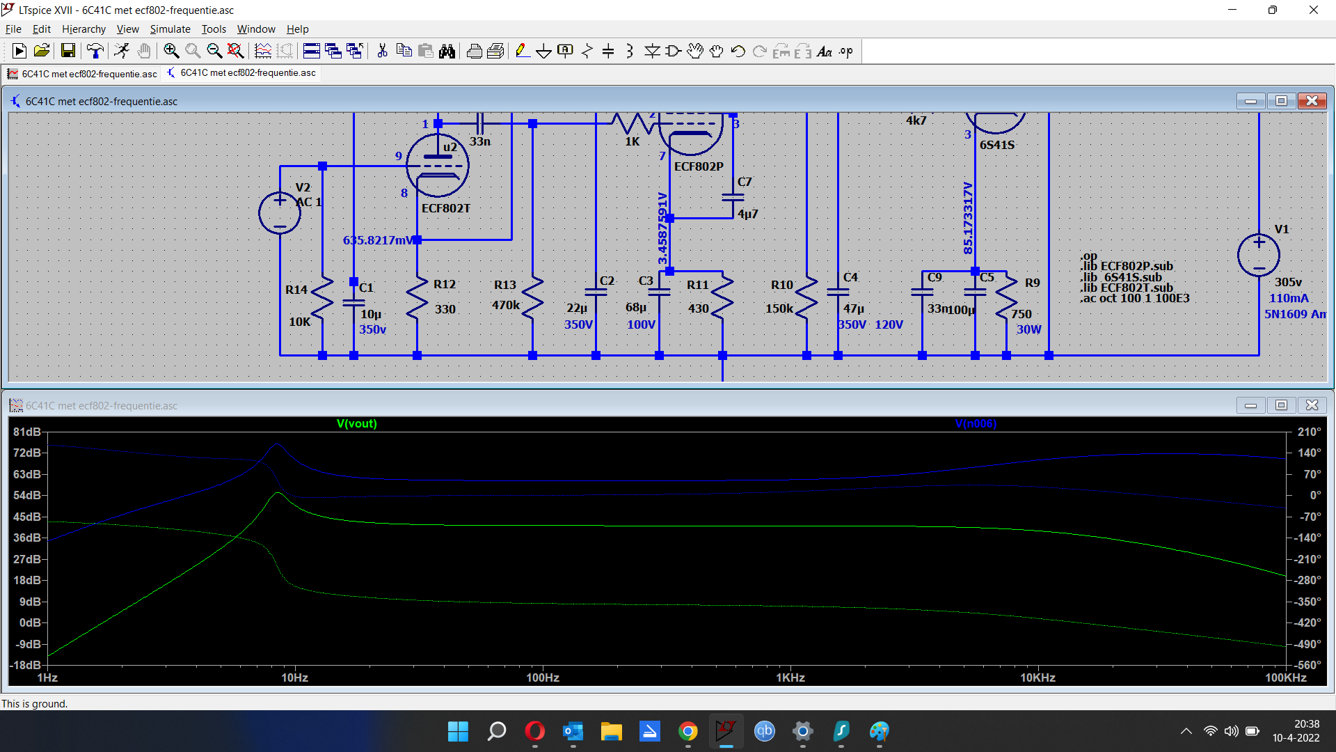

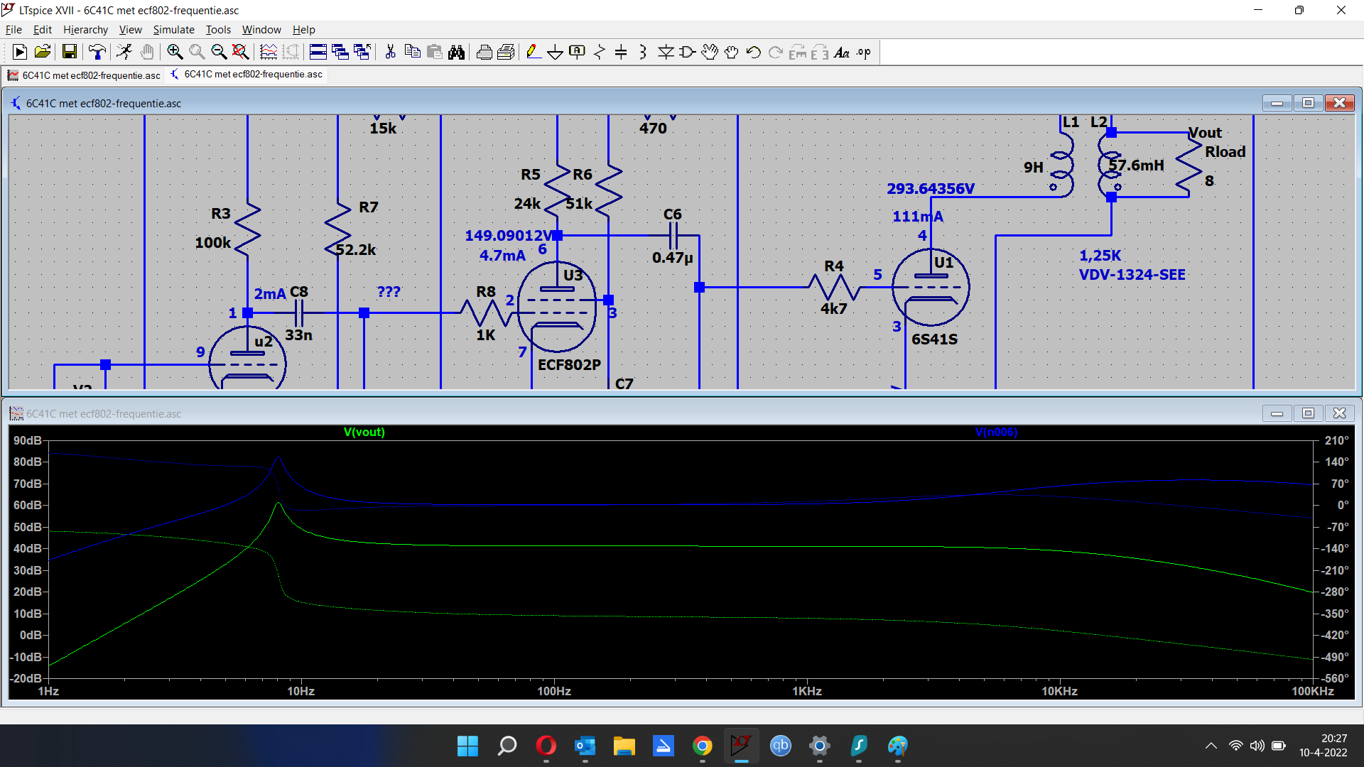

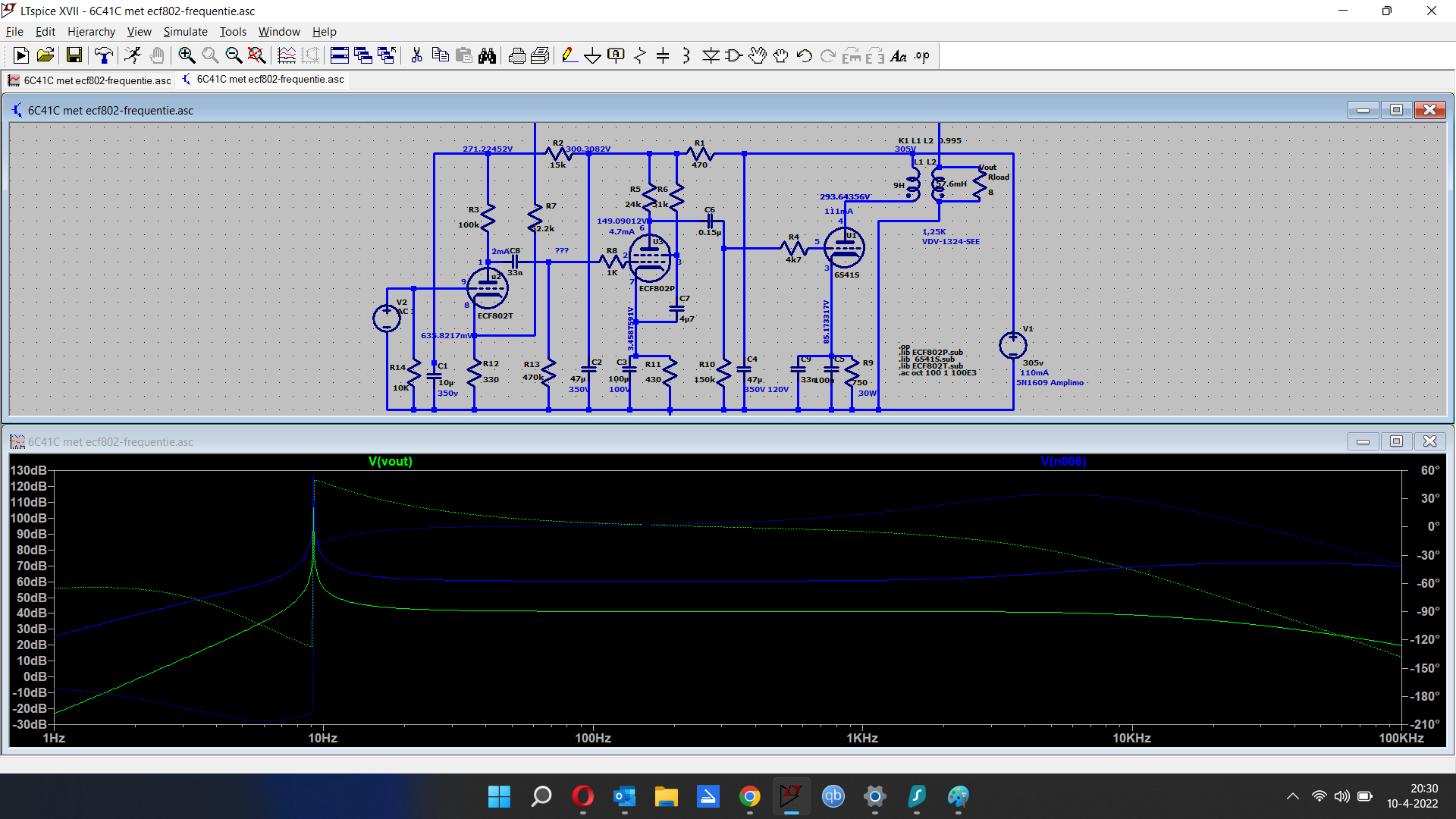

de bovenste gemeten aan de ugt met 0.47u de middelste met 0,15u en de laatste met 0.15u en C2 is 47u
De groene lijn is achter de ugt de blauwe lijn na C2 gemeten.
Als je C3 van 100u naar 68u verkleint dan kruisen de blauwe lijnen elkaar niet meer,(1e en laatste foto) ik weet niet of dat wat uitmaakt.
Op een of andere manier wisselt de fase rond 10Hz, zou niet weten waarom. Het laatste plaatje ziet er 't minst ernstig uit.
Trouwens wat is het middelste plaatje van de vier :?

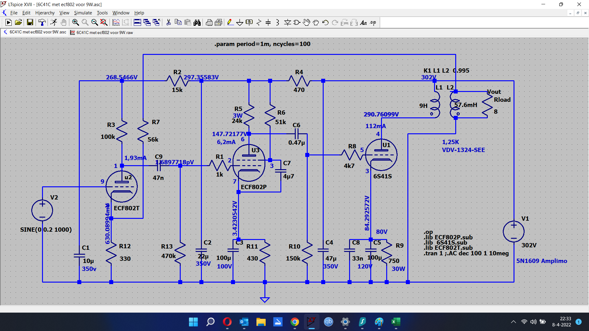

Ik het schema staat er voor de C tussen triode en pentode een 33nF, had ik 47nF voorgesteld, waarom ?
Hoe zit het met de tegenkoppeling, zou er niet moeten zijn om het gedrag te bekijken.
Maak de 22µ niet 47µ maar veel dikker bijv 220µ (in de simulatie en met 150n ipv 470n). Als dat helpt zou het schema wat aangepast kunnen, om niet zo'n dikke elco nodig te hebben, door de 470Ω serieweerstand in de voeding wat groter te maken.

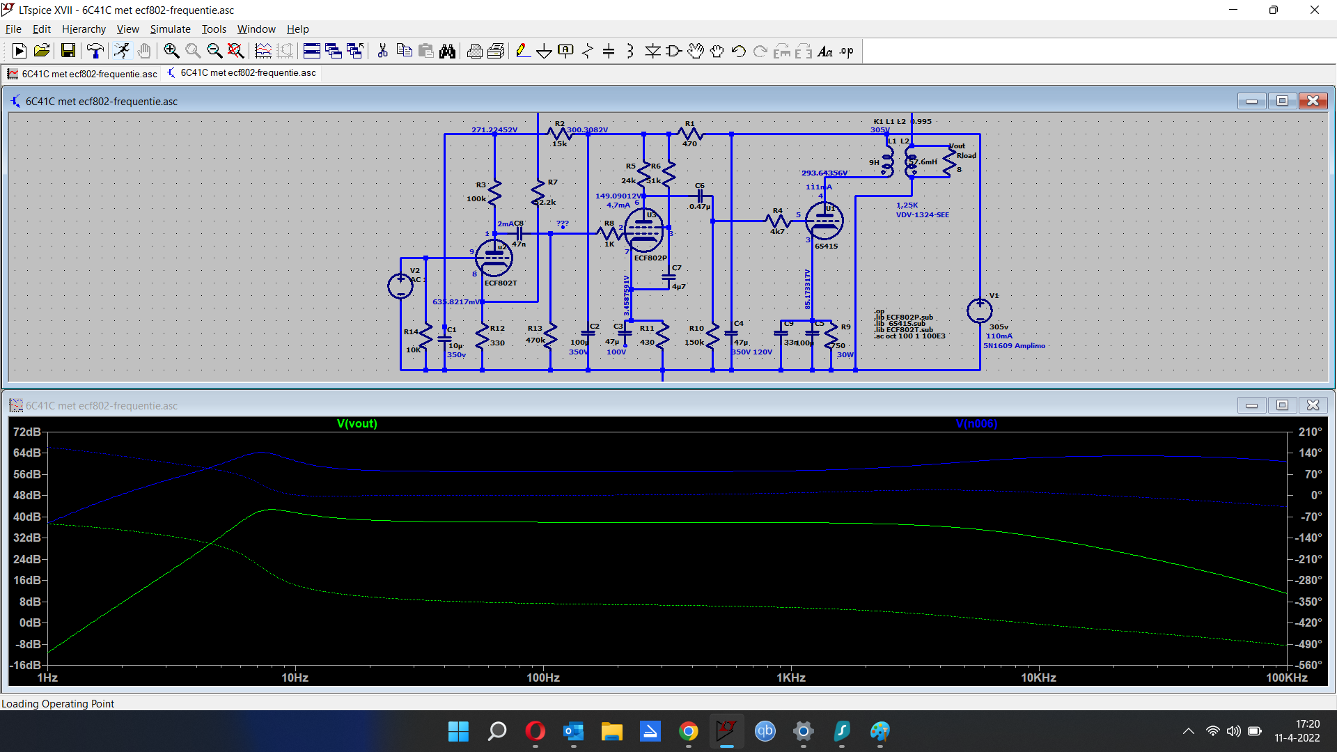

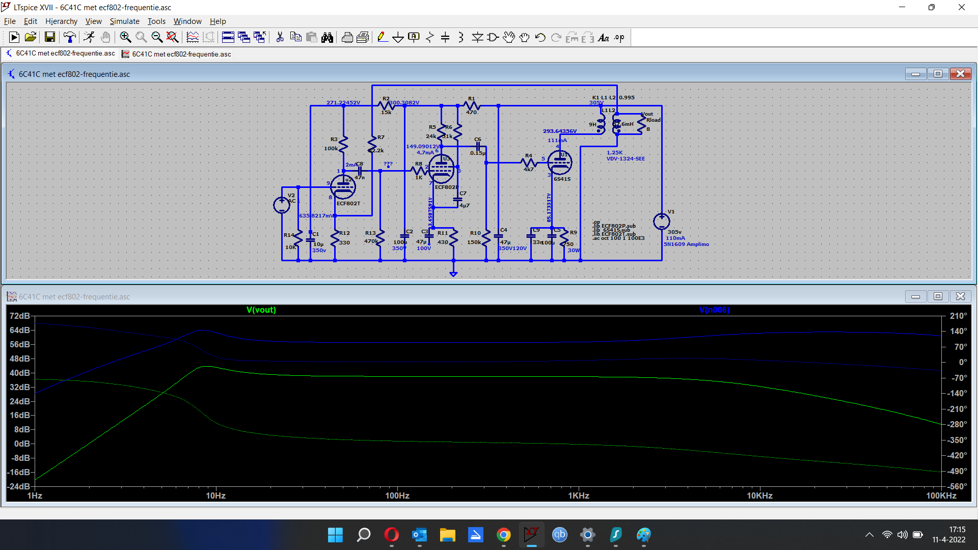

met tegenkoppeling heeft de C47n een veel groter effect, maar het 1e schema is met 47n(weet niet hoe die 33n daar in is gekomen) ook zonder de terugkoppeling zie je weinig van de grote elco. Schema 2 heeft de C6 0.15u,
Schema 3 heeft C6 0.15u en C2 220uf. Bij al deze metingen is geen tegenkoppeling gebruikt. Je ziet tussen de 22uu en de 220u/470u geen verschuiving in de frequentie.
ik weet niet precies welke verbetering je in deze grafiek zou willen zien Anne.

Met de tegenkoppeling aangesloten brengt c2 22u met hogere waarden (100u) geen verbetering, maar met C3 47u los gekoppeld veranderd er behoorlijk wat.(zie foto). C6 heeft hier 0.15u
Ik heb hetzelfde gedaan met C6 0.47u en daar veranderd er ook wel wat(ziet onderste foto).
Ziet er al gezonder uit, met welke tegekoppelweerstand, er staat 2k2 in 't schema klopt dat ?
Nog C4 geprobeerd ? De 47µ daar samen met de 9H van de trafo geeft rond 7Hz resonantie. Zou geen invloed moeten hebben, de voeding staat parallel, maar wie weet.

Net alle metingen gedaan en die zijn niet onaardig.
bij 1W(2.83V) 0.22% THD+N
bij 4V 0.33%
bij 5V 0.46%
bij 6V 0.69%
bij 7V 1.1%
bij 8V 2%
bij 9V 7%
Frequentiebereik van 10HZ tot 120khZ daarboven vlakt hij af naar 2V Bij 10Hz stort de UGT in maar bij 15hz is de spanning 3.7V
Bij 100mV wordt het Max vermogen gehaald.
