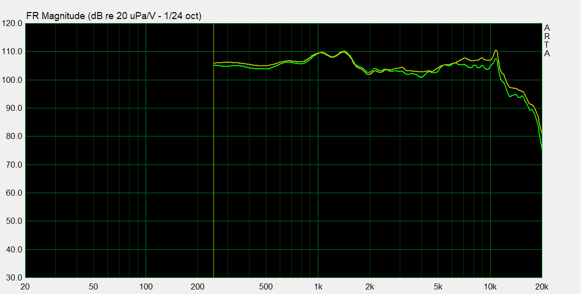

Waarom zien mijn metingen er trouwens altijd uit als de Himalaya? Als ik metingen van anderen zie die onder hoeken meten, dan zijn het altijd van die prachtige glooiende lijnen die ik nog niet eens voor elkaar krijg als ik de smoothing op 1/1 zet.
Waar ik ook nog wat moeite mee heb is die vermaledijde rolrandresonantiedip. Nou ja, dip. Op een afstandje is de narigheid tussen 1 en 2 kHz aanzienlijk. Ik ben al bezig met een voorlopig filter, maar ik weet nog niet zo goed wat ik met die afgrond moet beginnen. Wat dat betreft gedroeg de Mission CP104 zich in dat gebied heel wat fatsoenlijker.
Misschien kun je de .pir bestandjes even zippen en hier delen?
Dan kunnen we meekijken :)
Het is een beetje afhankelijk hoe hoog je de speaker hebt staan, maar als je die netjes op 1 meter hoogte kunt zetten, dan moet je zeker wel vanaf zo'n 300Hz kunnen meten (iets lager kan ook nog net).
Het heeft allemaal met tijdvenster te maken dat je instelt.
Ik vraag mij ook af of het niet een diffractie oid, dip is.
De datasheet laat namelijk niet zo'n diepe dip zien.

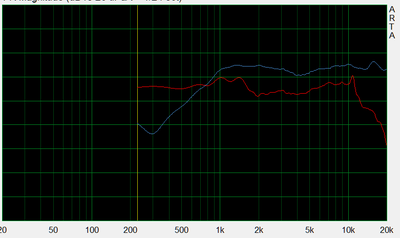

Bij deze 4 pirretjes. Hoog en Laag van Links en Rechts, 4 stuks. On axis gemeten afstand 75cm, vloerafstand 1m20 plafondafstand 1m30 Muren/obstakels ook iets van 1m20. Microfoon voorzien van ringen akotherm zoals op de foto.

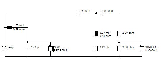

Ik heb een filtertje in elkaar gesoldeerd volgens de volgende opzet:
Het klinkt direct bekend, er zijn grote overeenkomsten met het paaskuiken, maar ook verschillen. Er lijkt wat meer laag in te zitten, maar het gaat wat minder diep. Er zit ergens een randje bij het overgangsgebied dat ik niet lekker vind. Het klinkt iets meer laidback. Ik heb het gevoel dat die scheve tweeters meer kwaad doen dan goed. Het geluid komt wel los van de kasten, maar toch is er nog iets wat ik nog niet onder woorden kan brengen.
Ik laat ze eerst nog maar even spelen, want de woofertjes hadden nog maar amper 2 uurtjes werk achter de rug en de tweeters geen.
Dan meet ik de boel nog wel een keer opnieuw op.
pirretjes.zip
(1.73 MiB) 32 keer gedownload

En de limmetjes? :sure: :oops: 8)
Wat is precies het probleem met de meting?
Dit ziet er toch best prima uit zo?
Dat gehobbel rond de 1-3kHz is typisch iets van je door de baffle/kast krijgt.
Heb je trouwens een gecalibreerde mic?
Die data heb ik namelijk niet (beetje suf van ARTA dat je die handmatig moet invoeren, ook bij iemand anders z'n metingen)

Bij de Mission was het gedrag tussen 1 en 3 kHz een stuk gemoedelijker. Die zou daar toch ook last van gehad moeten hebben?

Volgens mij wordt calibratie bestand gebruikt als je naar freq resp gaat, niet op de meting (impulse) zelf
Ik weet niet welke microfoon je hebt, maar sommige calibratie files hebben een nogal aparte hobbel de bobbel.
Wat nogal irritant is, aangezien dat niet daadwerkelijk in de meting zit.
Zie voorbeeld.

Ja, ik begrijp niet helemaal wat ze daar hebben gedaan.

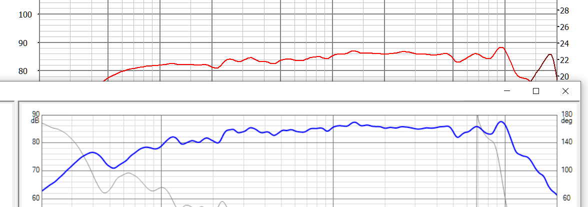

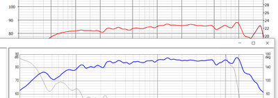

Ik heb eens voor de grap de response in Edge, VituixCAD en Boxsim gegooid.
Nu zijn de diffractiemodellen niet helemaal waterdicht natuurlijk, maar de dip die jij rond de 2kHz heb, zit ik niet.
(rood = boxsim, blauw is VituisCAD)
Maar goed, uit eindelijk is een speaker ook geen perfecte zuiger.
Hoe dan ook die vorm die jij ziet heb ik al heel erg vaak gezien bij zulk soort kastjes.
Waarom je dat bij de Mission niet zo hebt weet ik niet, zal eens kijken.

Nou, mijn eerste indruk van het filter was helemaal verkeerd. Ik had mijn streamer niet op "Direct" staan en de meerkanaals toonregeling niet lineair. Dat veroorzaakte het scherpe randje en het gebrek aan laag. :oops: Standje TV dus.
Bij nader luisteren zit er zelfs teveel laag in en klinken ze een beetje te donker en niet erg present. Even met de simulatiesoftware gespeeld om het middengebied wat op te trekken. In de bak had ik nog een paar 0mH82 spoelen, die trokken het midden wel een paar dB op. De tweeter moet dan ook wat luider spelen. Om te voorkomen dat het hoogste hoog gaat schetteren heb ik de weerstandswaarden veranderd naar 3R3 serie en 12R parallel. Door de wijziging van de afsluitimpedantie had dat voornamelijk effect tussen 2 en 5kHz zodat de tweeter qua niveau weer aansloot op de woofer.
De handel er in gesoldeerd en weer luisteren.
De klankbalans is een stuk beter, maar het geluidsbeeld blijft iets te smal. Paaskuikens erbij gepakt en dat was schrikken. :shock:
