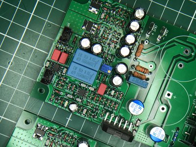

Zijn er nog onmisbare spullen voor het SMD solderen eigenlijk?
Pincet, dun harskern soldeer (0.5mm), dunne soldeerstift op de soldeerbout en een leesbril+goede verlichting. Ik gebruik exact dezelfde werkwijze als Peter, incl. afwassen met Dreft.
Re: Composiet versterker MK1-V2
Zie dat Sander op een snijmat werkt. Dat werk wel fijn maar is niet zo soldeerbestendig. En die dingen zijn nog prijzig. Ik heb er een siliconen bakmat van de Action op liggen: https://www.action.com/nl-nl/p/la-cucina-bakmat-/ Heeft ook als voordeel dat de weerstandjes en dioden niet zo makkelijk wegrollen. Er zijn vergelijkbare in de "koksjop" maar die zijn 10x - 20x zo duur en geen haar beter.
Soldeer ook de SMD niet te heet: Max. 280 graden. Anders verbrandt het vloeimiddel te snel en dan doet het zijn werk niet meer goed. Het vloeimiddel mag niet verkleuren. Bovendien is het dan veel lastiger om het te verwijderen (wat overigens niet hoeft maar wel netter is).

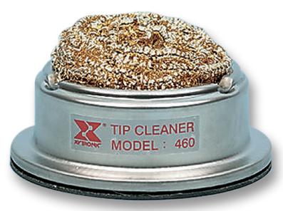

Mooi, hopelijk heb je ook een dikke punt van 3 - 4 mm. Die heb je wel nodig voor de TH componenten. Voor het schoonhouden van de dunne punt bestel gelijk zo'n ding erbij:
Dit gaat veel beter dan een nat sponsje. Met een sponsje koelt steeds de dunne punt teveel af.

Ik doe de smd delen op 250 graden meestal, bij CA mk1v1 waren er een paar eilandjes in de buurt van elkaar die enorm veel warmte op slobberden, dan ging ie wel es hoger hoor :hide:
Ja dat kan, zeker met de eilandjes die aan aarde liggen. Beste is dan om die naderhand met een dikkere punt na te solderen. Geldt ook voor de grote transistoren die op een koelvlakje zitten. En ook de dikkere TH kun je dan beter op ca 300 graden doen. Het is een beetje een kunstje wat je leren moet. Maar soldeer niet te lang, anders verbrand het vloeimiddel. Het moet binnen ca 3 seconden goed doorvloeien.

Lijkt mij prima. Daar hoef je geen nieuwe voor aan te schaffen dan met dezelfde diameter :mrgreen: En heb je al zo'n ding: https://www.eleshop.nl/hakko-599b-02.html Zie ik niet bij RS trouwens.
Die komt er aan! :sure:
