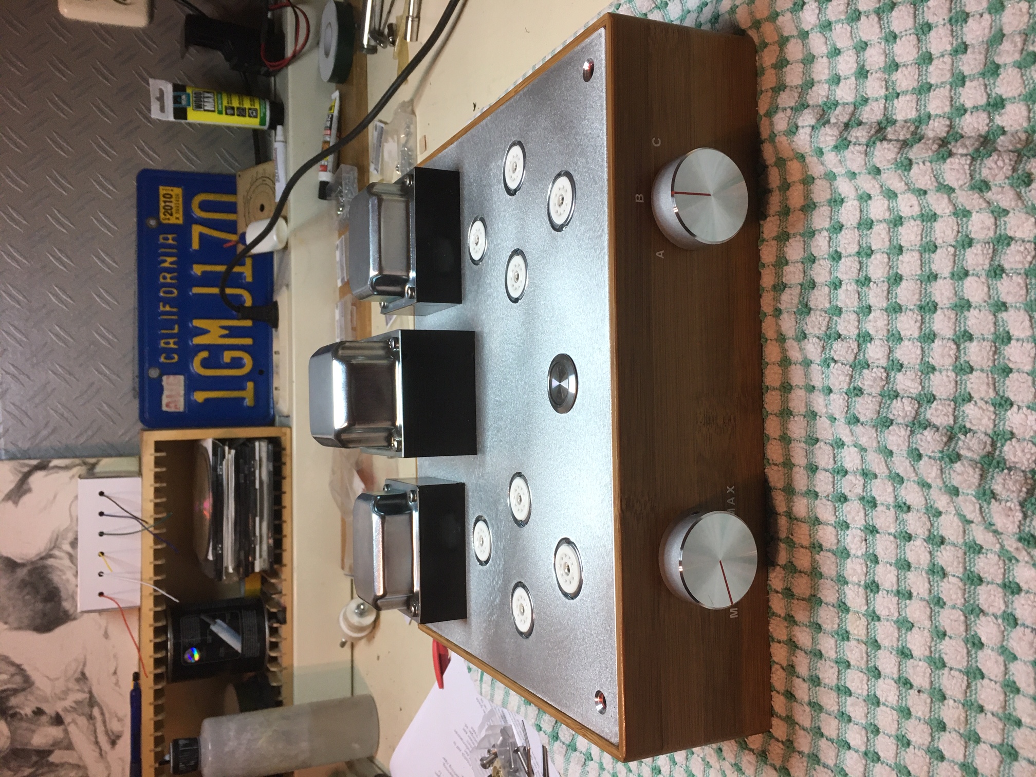

Dit waren er maar twee maar er stonden er veel meer, hij was nu bezig een bouwpakket samen te stellen helemaal compleet, alleen nog zelf afbouwen. En een magazijn vol trafo's, zag ik. Ook maakt hij trafo's op specificatie.
Buisjes waren als kwartet mooi gemached, en op alle doosjes staan netjes de La en S vermeld van elke buis.

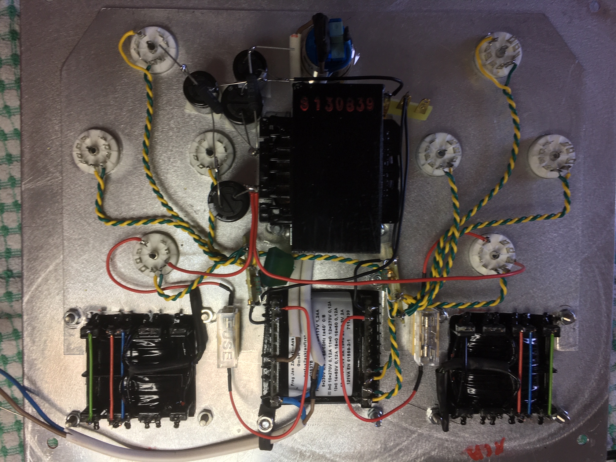

Maar ik was bezig met de plaatsing van onderdelen in de kast en kwam er toen achter dat de smoorspoel nergens onder past i.v.m. de hoogte :?
Nu heb ik ruimte gemaakt in het midden en hang hem dan op zijn kop aan het chassis net onder de voeding.
Mijn vraag is; moet ik hier ook rekening houden met de richting van de smoorspoel vanwege het strooiveld?
En als ik hem dan weer een kwartslag draai zodat hij haaks op de voeding staat gaat het dan allemaal goed met de velden van de UGT, Voeding en smoorspoel.
Re: EL84 PP UL bouwen
Zoals op de foto moet wel goed zijn, kern vertikaal en die van de UGTs horizontaal.
Kan ook in dezelfde richting als de voedingstrafo, smoorspoel zelfde richting als voedingstrafo hindert niet.

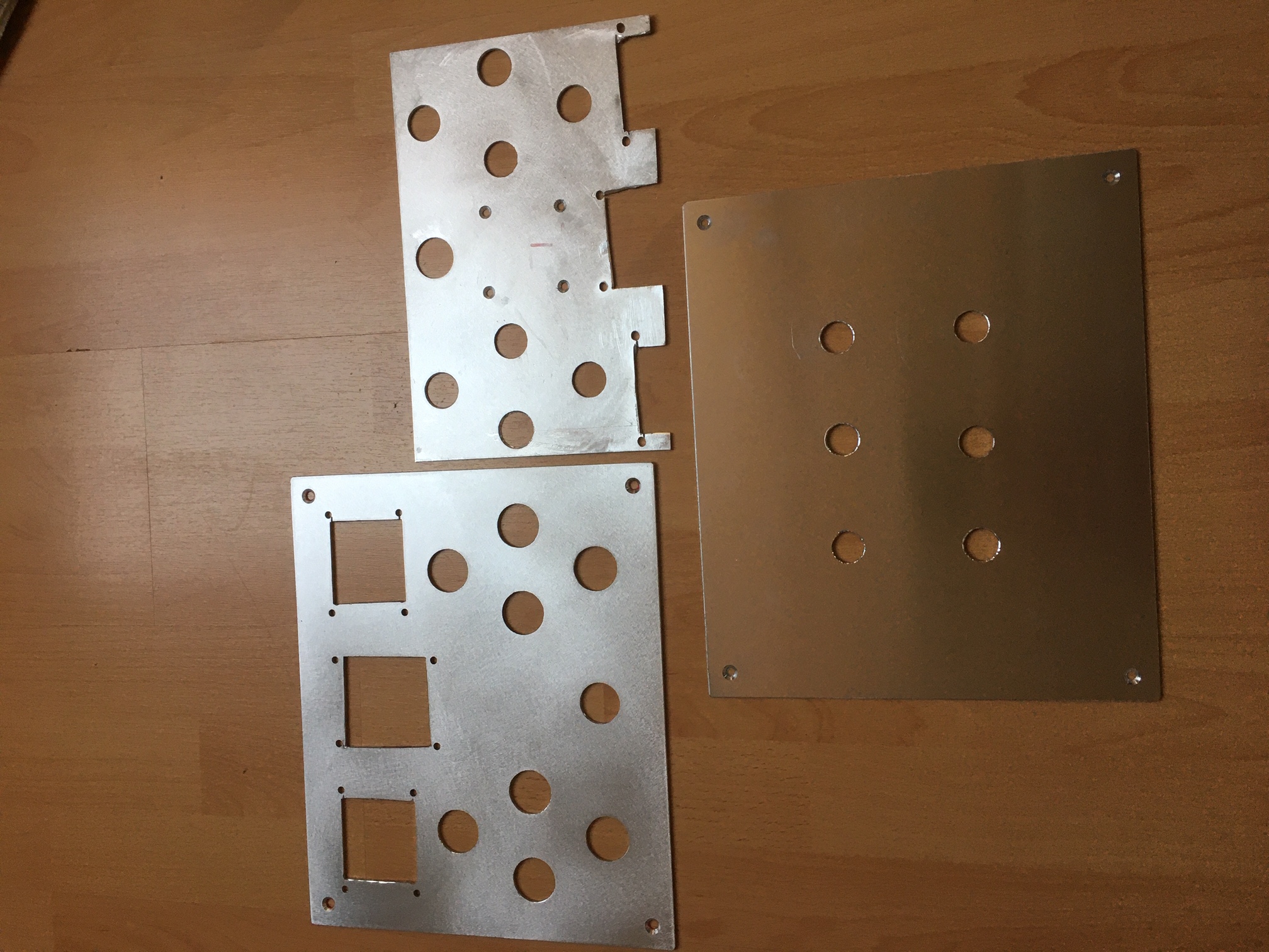

Aluminium is binnen en vandaag alles geboord.
Buisvoetjes er ingezet en de ringen en begonnen met de gloeispanning aansluiten.
Maar bij de ecc wordt 9 massa en 4 en 5 gebruikt, betekent dat je dan 3 draden trekt of verbind je 4 en 5 door en de massa naar 9?
En buigen jullie de buisvoet pootjes nog wat naar buiten?
Ik neem toch aan als je van onderen kijkt dat den nummering van 1 tot 9 met de klok mee is?? :oops:

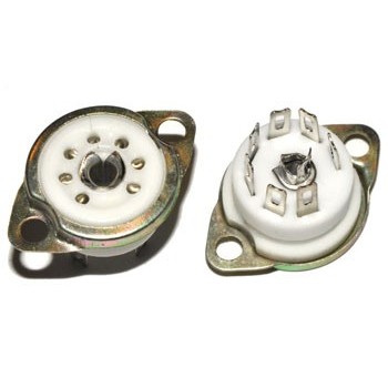

Maar is het normaal dat je de buizen er bijna niet inkrijgt, gaat echt zwaar.
Nee, nog gehoord van die chineese ceramische voeten.Pas maar op dat de buis niet barst.
