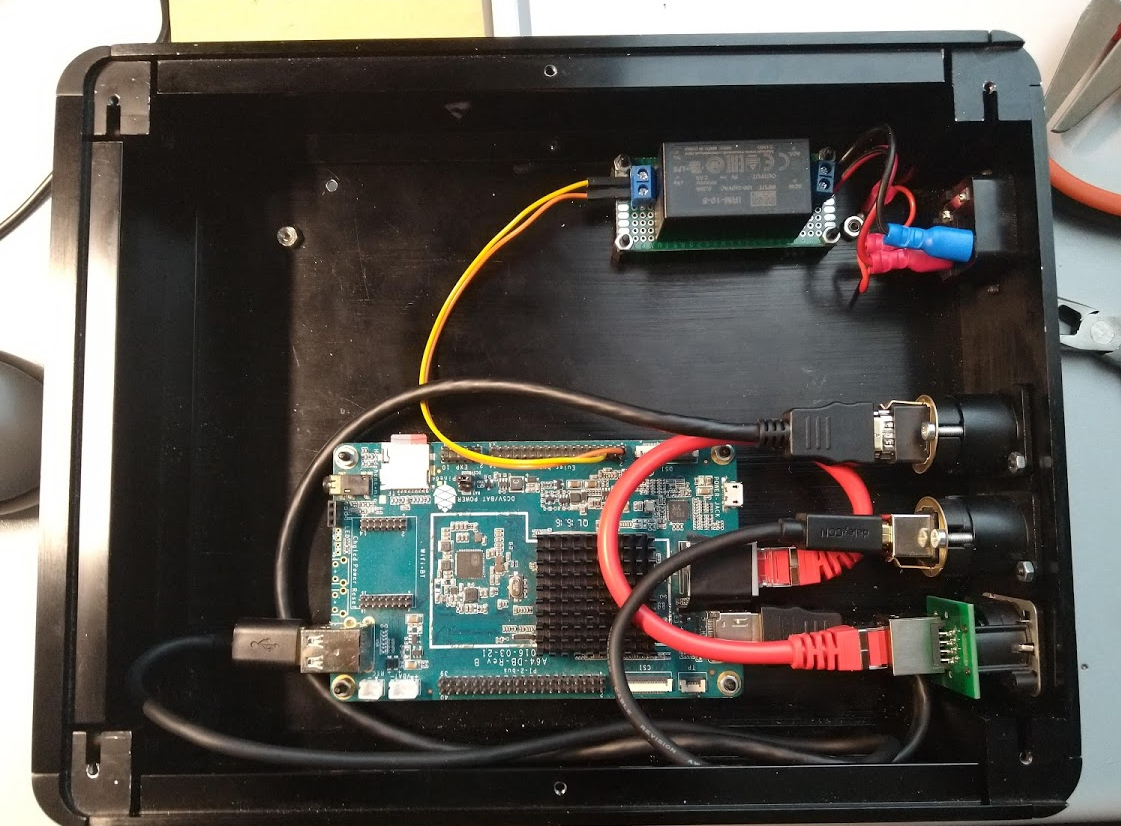

door hannesie
hardbats schreef:
ja je kunt een rpi voeden op 2-4 en 6. je omzuilt dan wel de overvoltage bescherming.
download/file.php?id=156003&mode=view
Klopt, en het Khadas boardje heeft ook pinnen/ingangen aan de onderzijde, die dan normaal zouden aansluiten sla je het VIM boardje er onder zou hebben,
Dus als je die zou gebruiken om dat printje te voeden, is het ook vrij om de USB poort te gebruiken.
USB -C heeft dan wel een ander power management, om het zomaar eens uit te drukken.
De pin out van het VIM
https://docs.khadas.com/vim1/GPIOPinout.html
