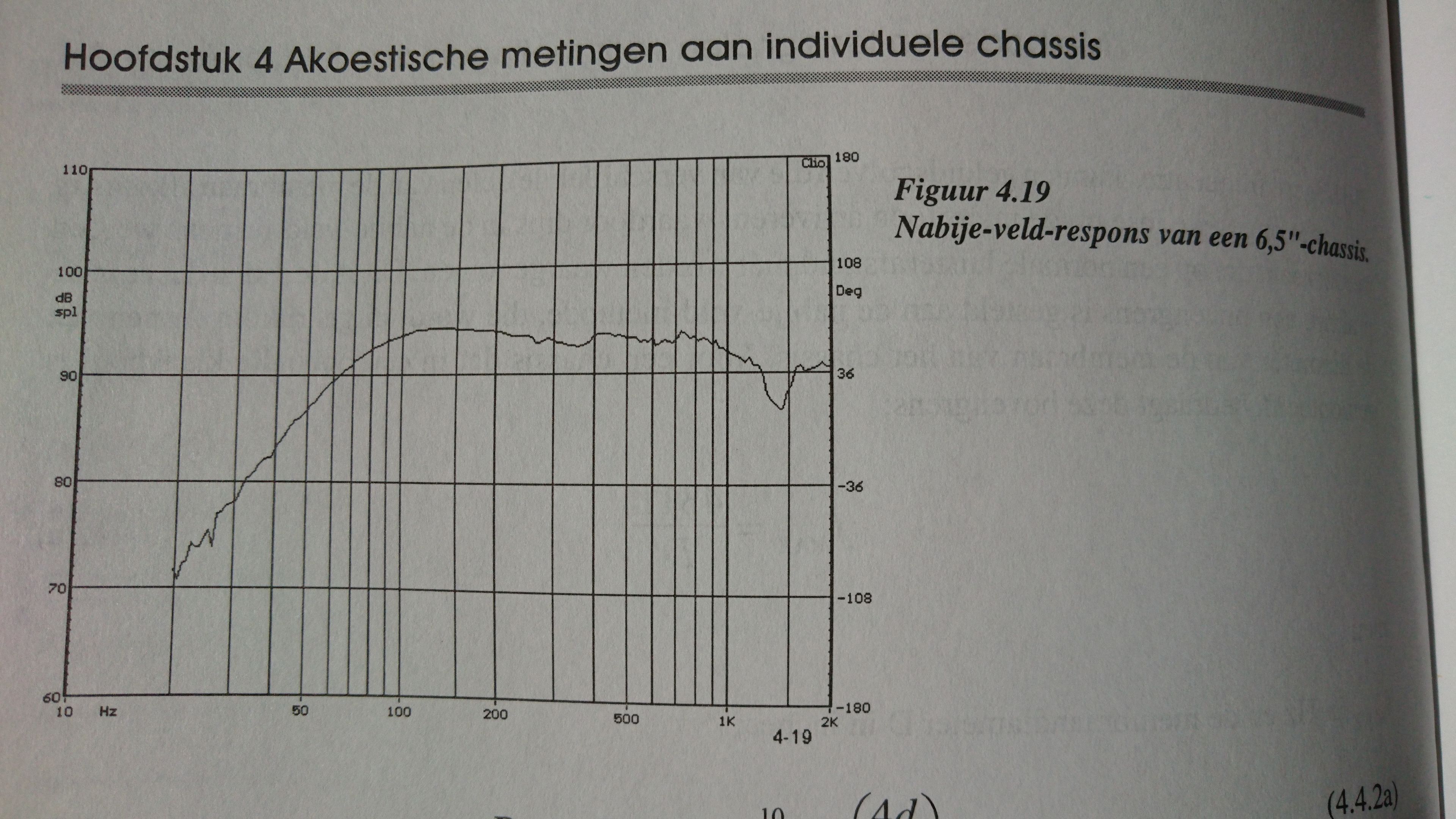

Mooi. Dan ga ik mij daar pas zorgen over maken bij een afstandsmeting.
Berichten: 33825
Re: TMWW-1
Uit t boek van ome Joe

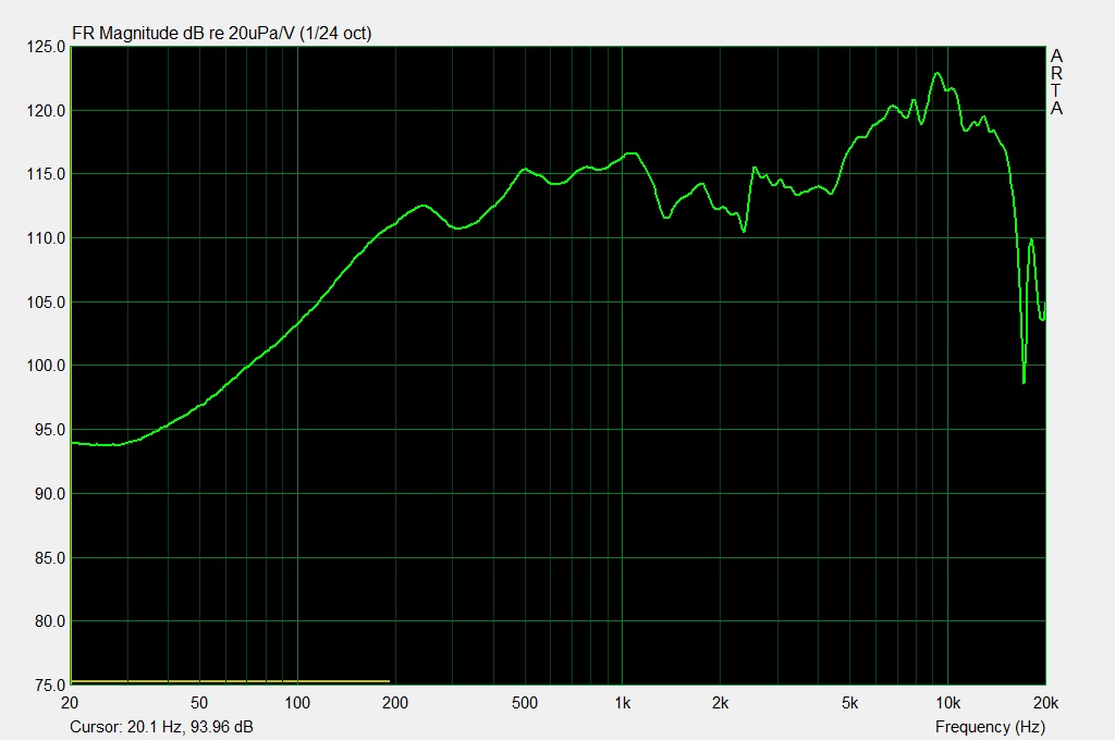

De frequentiekarakteristiek loopt naar onder toe wat op met een piek op de tweede impedantiepiek bij ca 60Hz. Lager afstemmen of wat meer dempen. Jammer dat ik geen poortoutput heb. De afstemming volgens de simulatie zou 33Hz moeten zijn.
De burst decay laat zien dat er verder geen storende resonanties zijn.

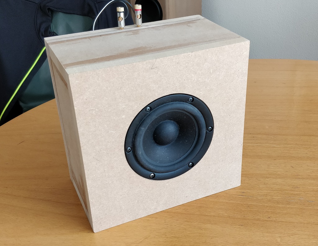

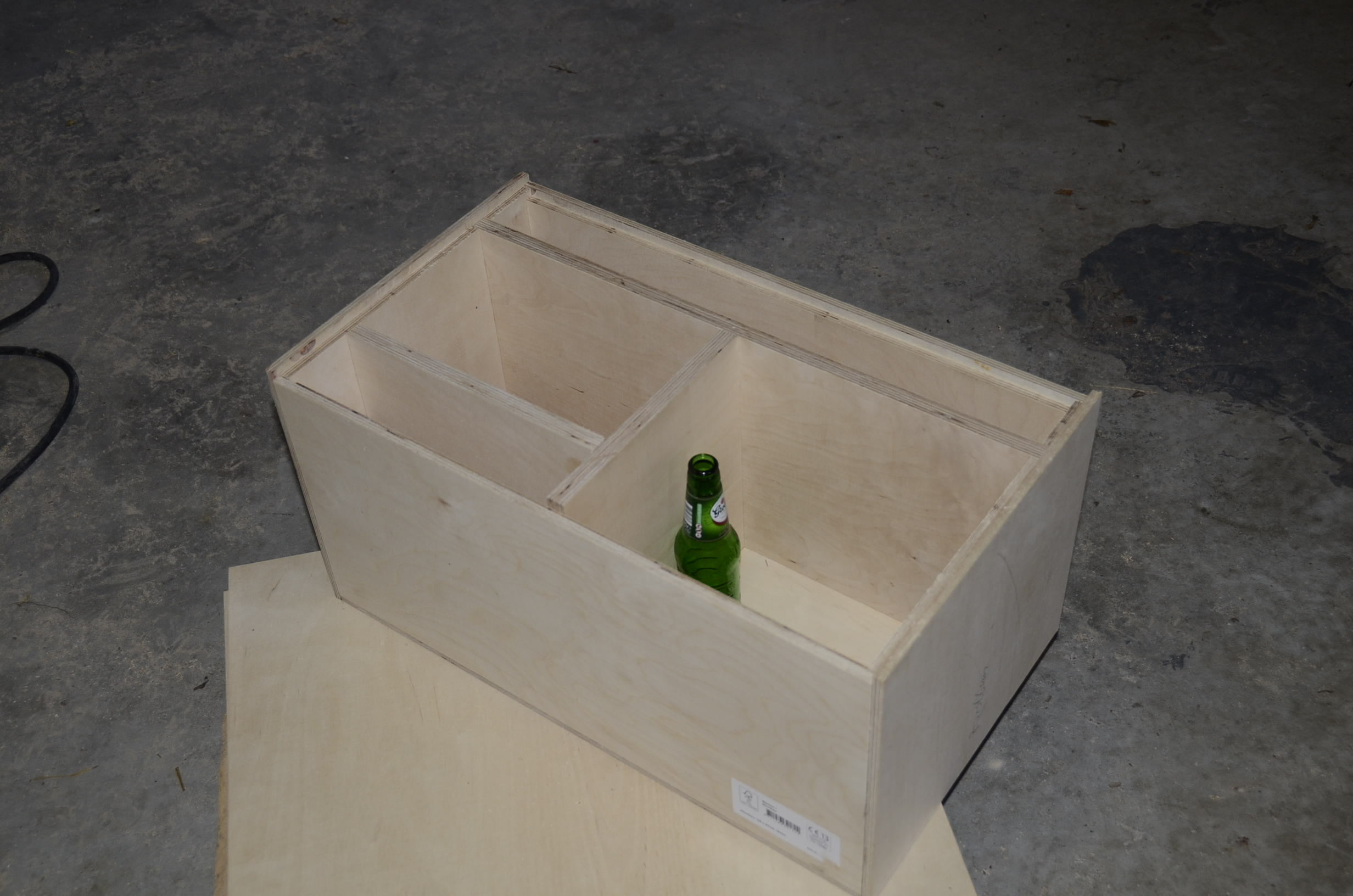

Laatst kreeg ik off-the-record een opmerking van een forumlid over de vorm van de midkastjes die ik maak en de moeite die ik mij daarvoor getroost. Dus het leek mij een goed idee om het voordeel van die speciale vorm eens te belichten. Dat is hier al eens aan de orde gekomen, maar het leek mij geinig om dat zelf nog eens over te doen.
Ik heb daartoe een ongunstig vierkant midkastje in elkaar gefrommeld met de interne maten 20 * 20 * 10 (HBD). Dat geeft 4 liter en dat is hetzelfde als de piramide die in mijn kasten zit. De punt van de piramide zit uit het midden, zodat niet alle zijvlakken dezelfde vorm hebben.
Het vierkante kastje.

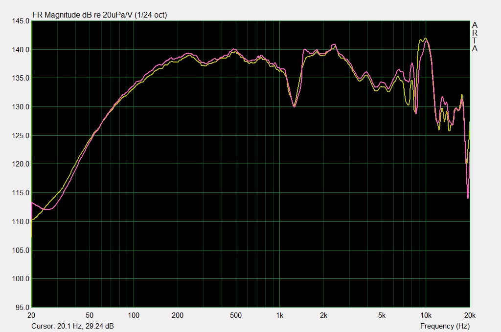

De metingen zijn closerange gedaan, dat wil zeggen: microfoon voor het midden van de driver met het kapsel precies op het vlak van de rolrand, Dat is net iets meer dan 1 cm voor de top van de stofkap. De driver is de SB Satori MR13P-4, een driver waarvan de kwaliteit niet ter discussie staat.
Bij de vorige meting (die onbetrouwbaar is gebleken) zagen we een dip bij 1300Hz die er nu ook weer is. De theorie was dat dat kwam omdat bij een closerange meting uitdoving ontstaat door het weglengtevershil tussen de diverse delen van de konus.
Ik heb dus een meting gedaan op ca 50cm afstand en daar is die dip nog wel te zien maar is minder diep en maakt deel uit van een W vorm die een gevolg van diffractie kan zijn.
50cm afstand
50cm afstand

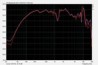

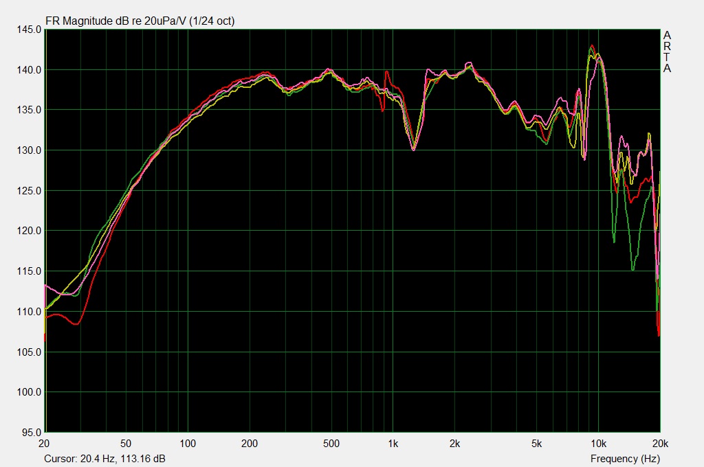

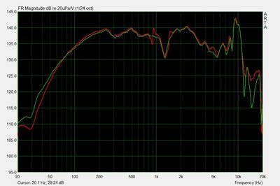

Nu de metingen. Ik heb metingen gedaan in beide kastvormen. Beide zonder en mèt demping.
Frequentiekarakteristieken:
Roze is in de vierkante kast zonder demping
Rood is in de piarmide kast zonder demping
Geel is in de vierkante kast mèt demping
Groen is in de piramide kast mèt demping
Alles in één overzicht
Nou dat lijkt veel op elkaar :think:
Even opgesplitst:
Ongedempt.  Rood=piramide, roze=vierkant
Gedempt.  Groen=piramide, geel=vierkant
Die demping doet wel iets maar veel minder dan ik verwacht had.
Anders weergegeven:
Vierkant.  Roze=ongedempt, geel=gedempt
Piramide.  Rood=ongedempt, groen=gedempt

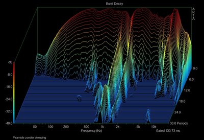

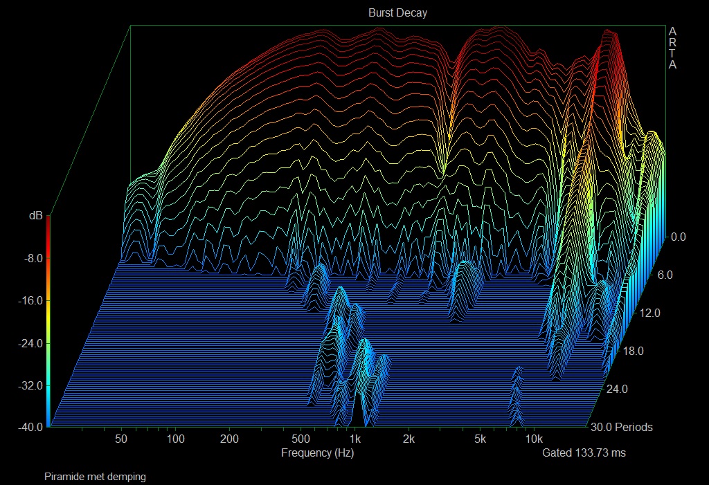

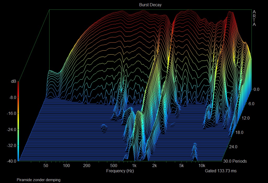

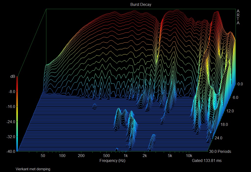

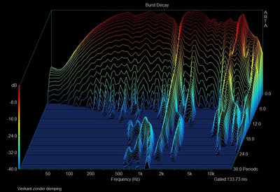

Leuk, maar de verschillen moeten we blijkbaar zoeken in het tijdsdomein:
Burst decay's:
De vierkante kast:
Ongunstig uitsterfgedrag tussen 1 en 2 kHz
Met demping goeddeels verdwenen
De piramidevormige kast
Zéér ongunstig uitsterfgedrag tussen 1 en 2 kHz
Ongedempt is de piramidevormige kast, geheel tegen mijn verwachtingen in, in het nadeel. Het uitsterf gedrag in het belangrijke 1-2khz gebied is abominabel.
Gedempt verandert dat. De verschillen zijn dan niet heel groot meer en ik zou zeggen ietsje in het voordeel van de piramide kast.
De demping bestaat uit Baileys longhair met normale dichtheid (ik heb het niet gewogen). Het zit niet onwijs vast op elkaar gepropt en de vulling is ook niet te luchtig. In beide kasten is wel exact dezelfde hoeveelheid gebruikt. De kasten zijn wel van verschillend materiaal. De vierkante kast is van 18mm Gamma MDF en de piramide is van 12mm berkenmultiplex met een 4mm laag loodbitumen aan de buitenkant.
Nou, sta ik mooi in mijn hemd met mijn piramidekastjes. Ik denk dat de experimenten nog niet voltooid zijn. Ik moet nog wat andere dempingsmaterialen de revue laten passeren.

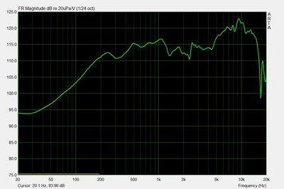

Berichten: 28472
Re: TMWW-1
Deze mid in 8 ohm uitvoering in een kastje van 30x30x10 in een baffle van 30x60 op 1 meter. Smoothing 24db, geen gate.
Berichten: 12407
Re: TMWW-1
Dat vertoont wel overeenkomsten met mijn 50cm meting. Dat kastje is natuurlijk maar 236 mm breed.

In het oorspronkelijke onderzoek worden CSD diagrammen gebruikt. Daarin is ook te zien dat in de druppelvormige kast tussen bij 2 kHz een bergketen te zien is.
Vierkant:
Druppelvorm:
Ik vind zelf de CSD diagrammen niet erg overzichtelijk, zeker als de verticale schaal laag is, dan lijkt het net een stukje pritex dat op zijn rug ligt.
De schaal van achter naar voren is bij een CSD in tijd (ms) en bij een Burstdecay in periodes (aantal malen dat de lucht natrilt). Dat laatste ligt bij een goede unit maximaal een keer of 6. De steilheid geeft aan hoeveel geluid zo'n beweging nog maakt.
In het lage frequentiegebied duurt een uitslingering langer omdat de lucht trager beweegt. Het gevolg is dat je bij een CSD diagram altijd uit de schaal loopt in het laag en je onder de 500Hz er niks zinnigs uit kan lezen omdat het er altijd uitziet als de Pyreneeën.
Ik had deze uitkomst zelf ook niet verwacht, ik troost mij tenslotte niet voor niets de moeite om een speciaal gevormd middenkastje te maken. Blij word ik er dus niet van. Ik vraag mij ook af of ik alles goed heb gedaan en ga het experiment zeker nog een keer herhalen.
De eerlijkheid gebied mij te zeggen dat ik twee van deze units heb en dat de ene unit in de piramide kast zat en de andere in de vierkante kast. Er zou dus nog verschil in de units kunnen zitten. Ik ben daar echter niet zo bang voor omdat ik diverse keren verschillende units (waaronder 30 jaar oude B110's) met elkaar heb vergeleken en die matchten altijd perfect. De SB Satori die ik hier gebruikt heb zijn topklasse units en ik vertrouw er eigenlijk op dat deze onderling geen bijzondere afwijkingen vertonen. Maar ik zal het voor de zekerheid nog even nagaan.
