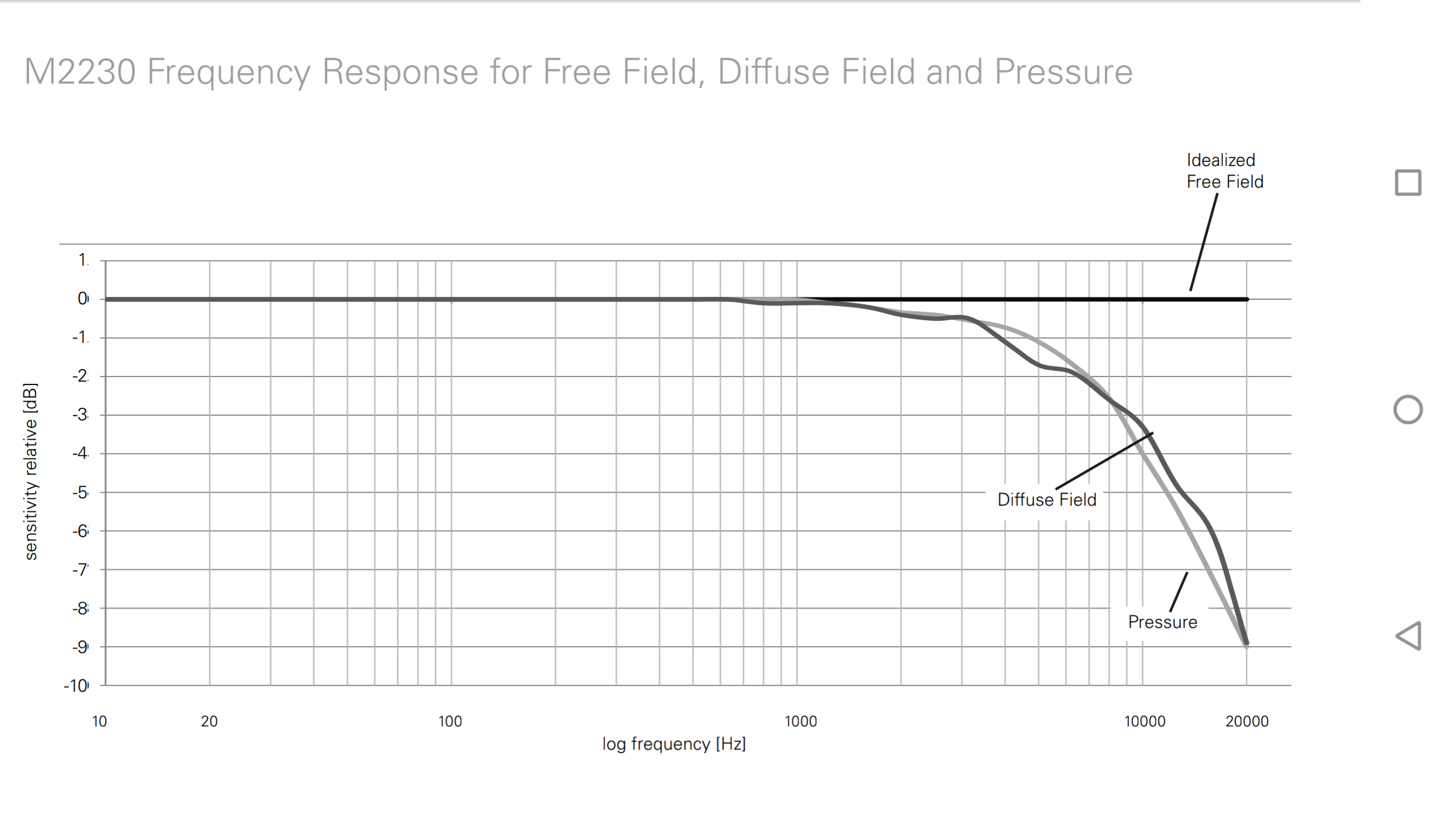

Wat info van NTi
Class 1 heeft best nog wel ruime marges.
Wat is een diffuse field en pressure meting? (of beter gezegd wat moet je ermee als je meet in een gewone huiskamer?)
Edit: dit staat in de pdf
Diffuse Field Correction Factors
A diffuse sound field is characterized by the sound arriving at the receiver from all directions with more or less equal probability. The M2230, M2211, M2215 and M4261 are free-field equalized measurement microphones. The default frequency response refers to a 0° sound incidence. The diffuse-field frequency response is calculated by averaging the directional characteristics; this results in a reduction at the high frequencies.
The individual third-octave band correction values for diffusefield conditions are documented in the following table. The directional response of the M2230 is described in the appendix.

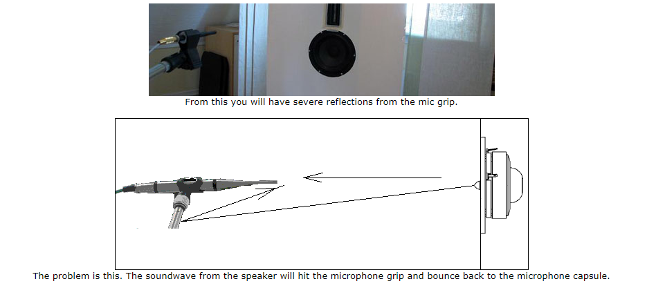

Heeft het rommelige hoog niet te maken met mic houder reflecties?
http://www.troelsgravesen.dk/measurements.htm
Zie ook de meet voorbeelden van Troels..
Berichten: 36749
Re: Meetmicrofoons en betrouwbaarheid
Ja, daarom zijn meetmicrofoons ook lang. Je ziet dergelijke reflecties terug als een regelmatige rimpel in de responsie vanaf een 2 kHz. Niet als wat onregelmatig gekrakkel boven de >= 10 kHz. zie viewtopic.php?f=25&t=13120

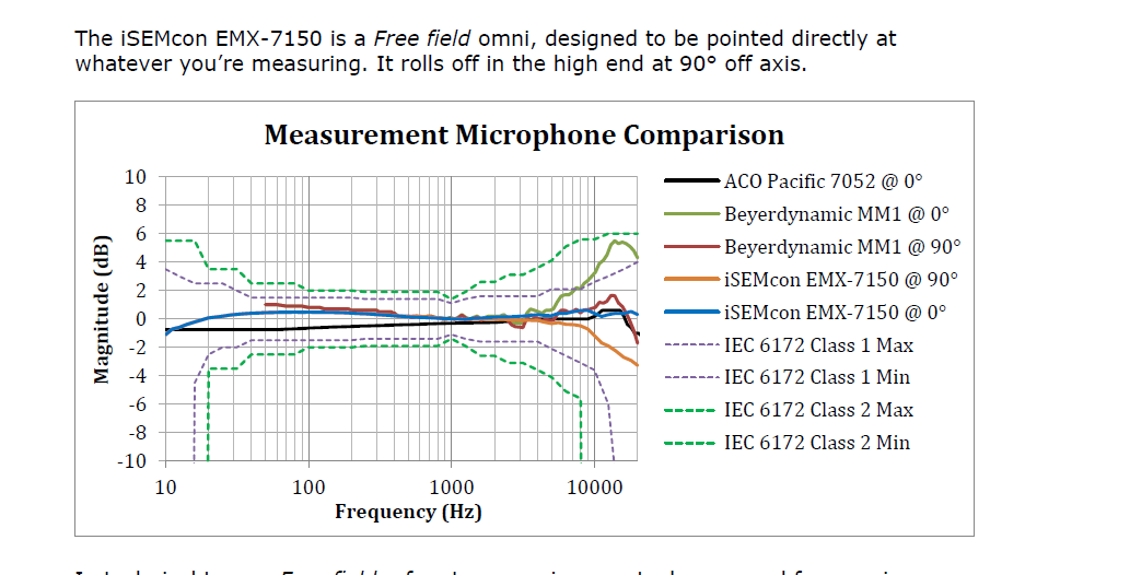

Was effe zoeken:
The chart on the following page compares the directional response of two mid-priced measurement microphones to an ACO Pacific reference mic. The Beyerdynamic MM1 is a Diffuse field omni (sometimes called a Random Incidence mic) optimized for smooth off-axis response. This type of microphonewill exhibit some build-up at high frequencies when pointed directly at a discrete sound source such as a loudspeaker.
