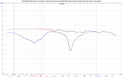

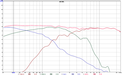

Ik lees het als alles inverted,dus ook de woofers......
Re: Het grote Hypex Filter Design Topic
Dat is ook zo nu, op een of andere manier lukt enkel hoog en mid inverted zoals bij passief niet
Hier al de geprobeerde combinaties.
Laatst gewijzigd door holco op ma 13 jan 2020, 21:22, 1 keer totaal gewijzigd.
Gebruik je nu een 4e orde (Linkwitz?) filter voor de crossovers? Dan heb je 360 graden fasedraaiing, dus geen invert nodig. Bij 2e orde wel want dan heb je 180 graden draaiiing.
6dB tussen laag en mid en 12dB tussen mid en hoog, gelijk aan het passieve filter.

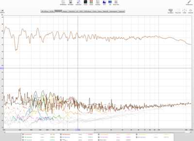

Dat is een trage afval (in een eerdere meting opvallend traag, zag ik) waardoor de luidspreker in een groot gebied moet werken. Dat moet die wel steeds kunnen, dwz de gemeten vervorming laag zijn. Tip: Tweeters daarom niet te laag filteren en woofers niet te diep boosten. Door de oplopende gevoeligheid van het oor bij stijgende frequentie hoor je de vaak forse vervorming van woofers in het laag extra duidelijk. Dit is overigens de reden waarom je bi het inregelen van je DSP per luidspreker niet alleen de frequentiekarakteristiek maar ook altijd de vervorming moet meten.holco schreef:6dB tussen laag en mid en 12dB tussen mid en hoog, gelijk aan het passieve filter.
Ik zal vanavond de vervorming posten, dat zag er wat mij betreft redelijk goed uit maar meerdere ogen er op kan nooit kwaad.
Wieger61 schreef:Dat is een trage afval (in een eerdere meting opvallend traag, zag ik) waardoor de luidspreker in een groot gebied moet werken. Dat moet die wel steeds kunnen, dwz de gemeten vervorming laag zijn. Tip: Tweeters daarom niet te laag filteren en woofers niet te diep boosten. Door de oplopende gevoeligheid van het oor bij stijgende frequentie hoor je de vaak forse vervorming van woofers in het laag extra duidelijk. Dit is overigens de reden waarom je bi het inregelen van je DSP per luidspreker niet alleen de frequentiekarakteristiek maar ook altijd de vervorming moet meten.holco schreef:6dB tussen laag en mid en 12dB tussen mid en hoog, gelijk aan het passieve filter.
Hier de beloofde vervorming, microfoon op 1 meter hoogte tussen tweeter en midden unit, time window 4ms
Laatst gewijzigd door Henkjan op ma 13 jan 2020, 20:49, 1 keer totaal gewijzigd.

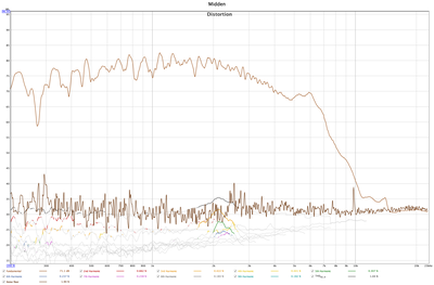

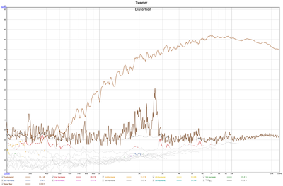

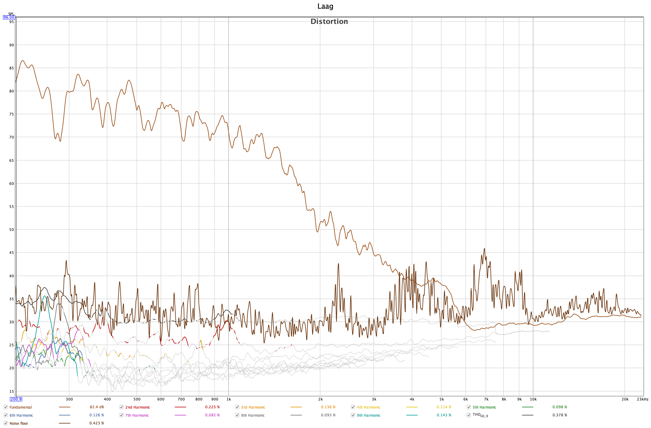

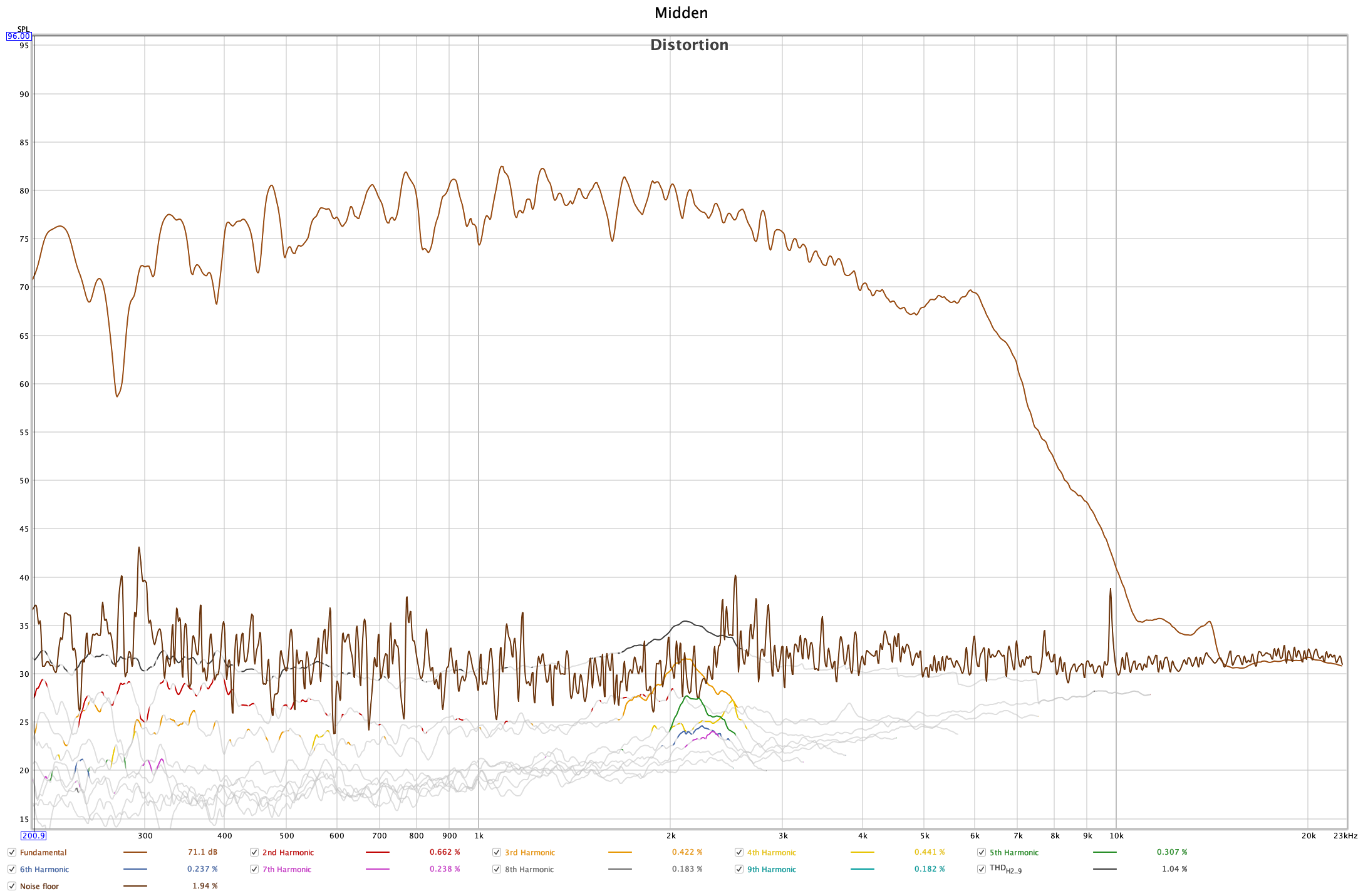

Ik had na mijn tip geen reactie van je verwacht. Je laat de vervorming van het geheel zien, terwijl de vervorming per kanaal (laag, midden, hoog) te controleren is. Als bijv de tweeter rond de overnamefrequentie te veel vervormt, moet die frequentie hoger of de afval steiler gekozen worden.holco schreef:Geen commentaar op de vervormingen?
Aha, zo had ik hem niet begrepen, ik zal vanavond even kijken en ze per unit posten.
Wieger61 schreef:Ik had na mijn tip geen reactie van je verwacht. Je laat de vervorming van het geheel zien, terwijl de vervorming per kanaal (laag, midden, hoog) te controleren is. Als bijv de tweeter rond de overnamefrequentie te veel vervormt, moet die frequentie hoger of de afval steiler gekozen worden.holco schreef:Geen commentaar op de vervormingen?
Bij deze de vervormingen van elke unit apart, laag op mid lijkt mij wel goed zo, mid op hoog lijkt er op dat ik die beter minimaal 1K verhoog ,deze staat nu op 2700hz 12dB, dat zal dan wel een high-shelf vragen voor de mid unit
Wel vreemd dat je die piek niet ziet in het totaal plaatje
Op precies hetzelfde level gemeten? De mate van distortie zal level afhankelijk zijn.
Microfoon op 1 vaste plek en level bij alle gelijk (niet versteld)
