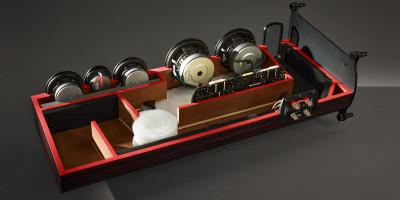

-is het van belang waar de mond van de TL zit, t.o.v. zijn totale lengte? Dus kan bijvoorbeeld de mond ook zitten waar niet de maximale lengte wordt gemeten?
pmc
pmc

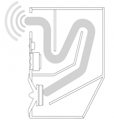

-hoe moet ik de lengte van een TL zien als de gevouwen TL zich splitst, zoals bij de nieuwe T+A Criterion S
t+a criterion s
t+a criterion s
-mag het verloop dusdanig anders verlopen dan constant dat een TL met 2:1 tapper bijvoorbeeld begint op 1xSd, halverwege wel 2x Sd is, en daarna weer naar 1 Sd teruggaat (in pijpdoorsnede/-oppervlakte)? Bijvoorbeeld zoals een aantal TL's van Henkjan, maar ook PMC:
