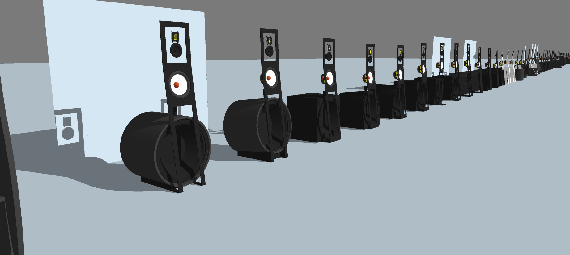

Bericht door architect »
nu de ronde variant met een nette poot

Ik had gehoopt dat een architect met een slim concept zou komen om drie drivers rock bottom en toch elegant tegenover elkaar in de lucht te houden. Helaas. Ik zie alleen mooie plaatjes.

Bij Buizenboer.nl heb ik 2 stukken pvc buis kunnen kopen met een buitendiameter van 50cm en een lengte van 40cm :)

@ wieger, Ik heb toch de indruk dat er een traumatisch verleden is met trillingen, echt meedeinen met muziek doe je op het Vrijthof in Maastricht, tenminste als de plaatselijke violist er weer speelt.....:mrgreen: :lol:
Ik heb het hele draadje niet gelezen, maar ik vraag me toch ook af wat de resonantie frequentie is van dat stalen frame waar de laag-mid, mid en tweeter in hangen. Het ligt er wat aan hoe het geheel gedempt wordt en hoe de laag-mid gefiltert wordt, maar die zou wel ergens in het weergavegebied van de laag-mid kunnen terecht komen. 't Zou jammer zijn als dat frame lekker gaat meezingen.

ik kan met niet goed voorstellen dat zo'n frame geluid gaat produceren . . .

Je hangt er een speaker in. Die genereert cinetische energie. Er zal toch wel een bepaalde resonantie frequentie zijn van het geheel, waarbij het frame gaat meezingen. En dat doet ie waarschijnlijk niet over het hele frequentie bereik.

Het frame kan ook gevuld worden met zand of desnoods loodkorrels. Dan lijkt me er weinig kans op resonanties.

Tip: Beter een stevige dan een gedempte constructie, want demping haalt niet alleen het niveau van de trilling naar beneden, het verlaagt ook de Q daarvan. Door eerste klinkt die zachter, door tweede subjectief luider, beide al naargelang mij onbekende materiaalparameters.

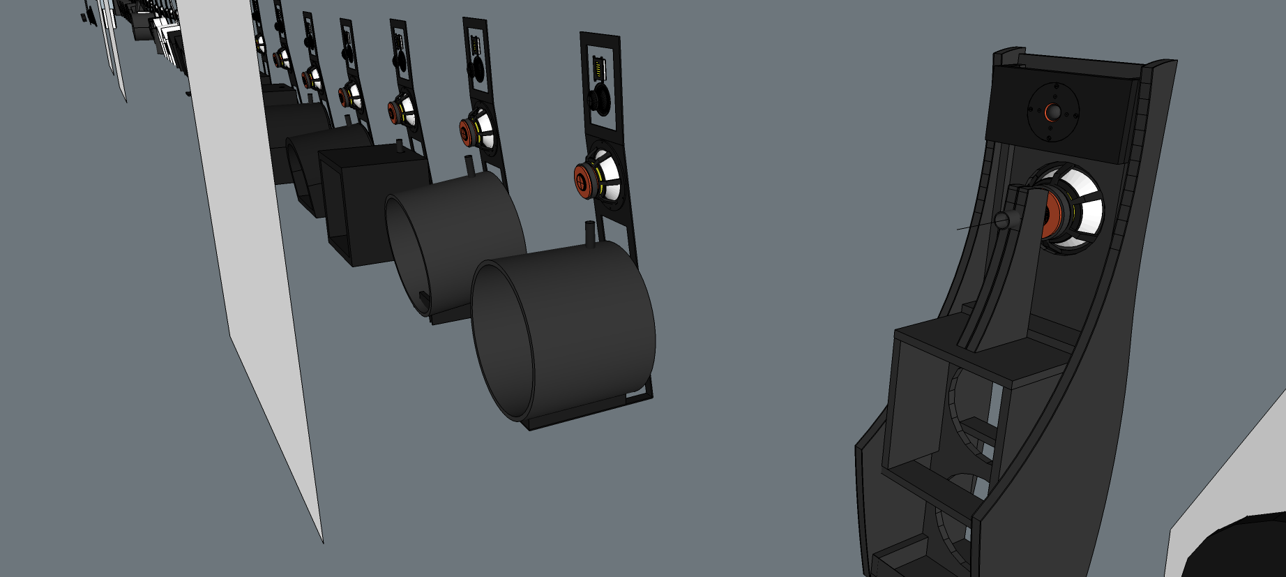

de buis is niet mooi rond, inwendig ca. 460mm en ca. 472mm - ik denk dat ik een ronde plaat moet maken van ca. 465mm die ik erin werk door de buis langzaam op te warmen of zoiets. heeft iemand hier daarmee ervaring? de buis is ca 15mm dik

Buis moet gewoon rond zijn, dus retour!

Ik denk niet dat je blij wordt van een on ronde strontpijp 50cm dikwandig in een manchetverbinding drukken.
Ik had hetzelfde met een 200mm rioolbuis voor mijn project. De dikte (7mm) week behoorlijk af. Om de tweeter te plaatsen heeft mijn maat ooit eens van metaal twee platte cilinders laten maken en die op de buis geklemd. Dan verwarmen en tegelijk de platen naar elkaar persen door een bout aan te draaien. Hierdoor ontstond een (relatief) vlak deel op de buis. Het ging redelijk, maar echt mooi werd het niet. Maar....het is te doen.

De buis die ik voor mijn big tube gebruikt heb was ook niet perfect rond, het scheelde gelukkig maar 3 mm. Ik heb toen ik de "baffle" erop gelijmd had de spanning er een beetje afgehaald met een verfafbrandfohn.

Waarom moet hij perfect rond zijn?

esthetisch mooier
naast die speaker is het verschil enorm, 1mm of 7 mm in nogal een verschil

Zeker als de te verwachten zuivere ronding van de/het luidspreker chassis, er bij in de buurt is, valt dan het afwijken van de PVC pijp des temeer op.
