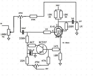

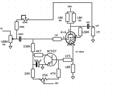

Oke,een weerstand van 570K en een potmeter van 470K tussen uitgang en ingang gezet.
De boel opgestart en luisteren maar............
Er gebeurt niet veel met het geluid,misschien iets minder vervorming wat zich dan vertaald in een rustigere weergave,of iets wat tussen de oren zit.
Dan de potmeter op 0 gezet,dus alleen met de 570K weerstand er tussen,niet veel verschil niks dus.
Dan de potmeter weer op max en de 570K overbrugt met steeds kleinere weerstanden tot iets van minder dan 100K, nog niks merkbaar :?
De 570K weerstand overbrugt en de potmeter teruggeschroefd tot het geluid aan volume instortte.
Potmeter volume iets omhoog,vind ik dit te pruimen?
Vergt nog meer proberen,tot nu toe is een vaste weerstand van pak hem beet 1M voldoende.
(of er dan ook daadwerkelijk iets terugkoppeld?)
Bij mijn eindversterkers was er een duidelijk hoorbaar verschil tussen terugkoppeling en geen,hier niet,alleen gaat het volume drastisch onderuit op een bepaald punt.

Re: 6V6 preamp maar dan anders
De boel om gesoldeerd.
Nu werkt het :rock:
De 470K pot zo afgesteld dat 3/4 op de volume pot max geeft.
Beetje hetzelfde effect als met de spanningsdeler op de anode.
Stemmen klinken ,,spookie,,tastbaar, en dat zonder het buizen geluid te verliezen............. :mrgreen:
Effe verder genieten :wink:

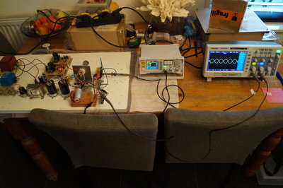

Maar even de toonfiets er aan geknoopt.

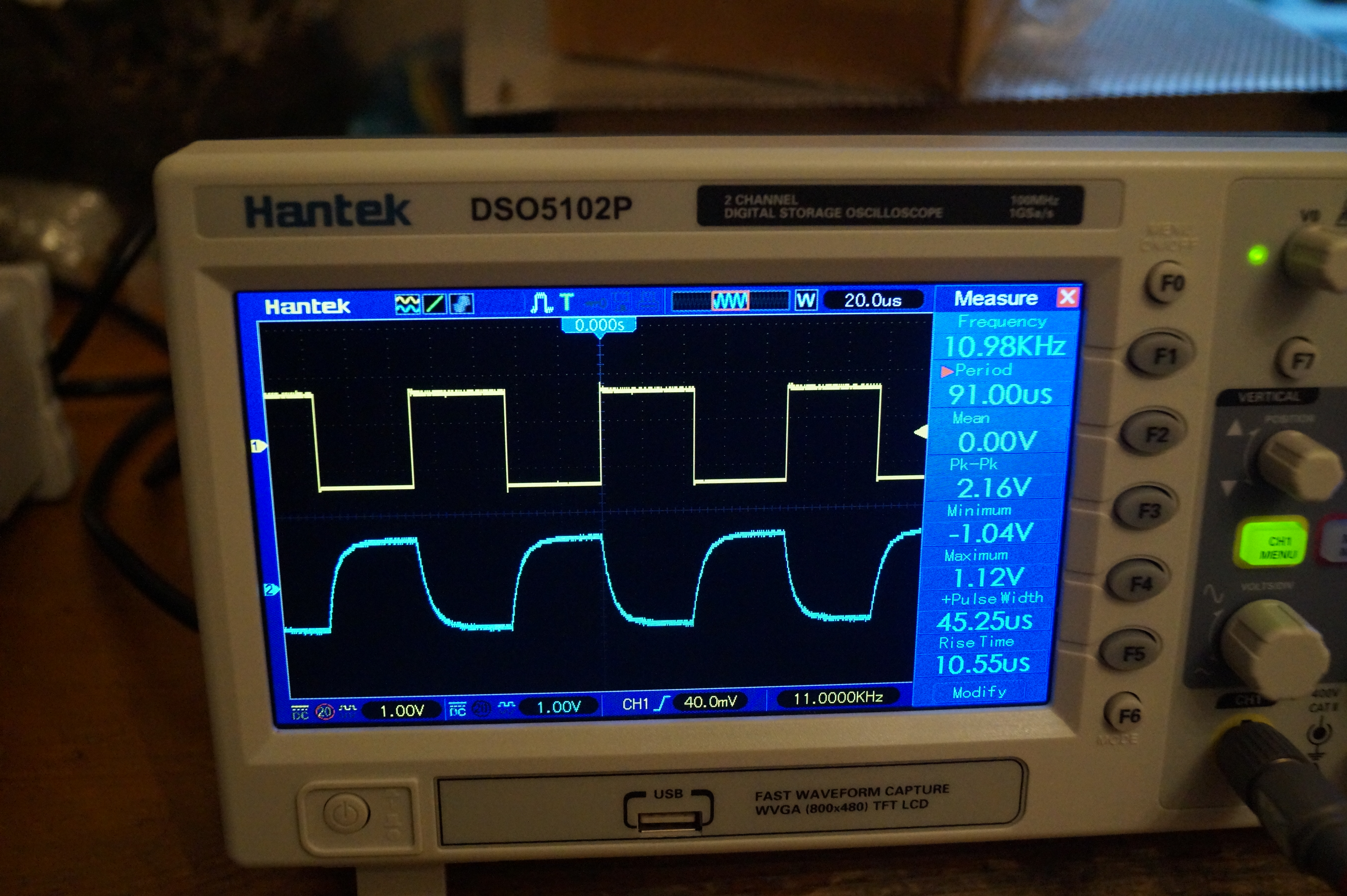

2,16v p-p in en 3,8v P-P uit met volume op max,is dus een versterking van 1,76x.
Volume op +- 3/4 geeft in = uit,klopt dus met wat ik gehoormatig al inschatte :D
Het verschil met de metingen zonder terugkoppeling.
Zonder terugkoppeling blokgolf 10Khz.
En dan met terugkoppeling.
Als ik die versterkte blokgolf vorm (de blauwe) Google,krijg ik iets van low pass filter te zien.
:think: :-k Aa.. daarom klinkt de bas beter met terugkoppeling :lol:

Je gebruikt geel voor de ingang en blauw voor de uitgang.Bij de 10kHz zonder tegenkoppeling zie ik geen blauw ?
Dat het in 't hoog wat vermindert (afgeronde blokken) is te verwachten met de hoge weerstanden voor de tegenkoppeling.Ik had bij 't voorbeeld de weerstanden die je had gebruikt zo gelaten.Zou wel lager kunnen maar dan moet er weer een andere trimpot, weet niet of je die zou hebben.

Die zonder tegenkoppeling was een eerdere meting in het geel.

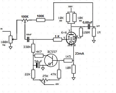

Oke, de terugkoppeling veranderd in 100K weerstand en 100K potmeter.
feedback 2.jpg (30.49 KiB) 391 keer bekeken
Maar even proberen, het volume zakt in met meer tegenkoppeling,,was te verwachten,, maar het hoog blijft meer intact,belletjes,galm,snare drum klap,etc. :D
Alhoewel ik de indruk krijg dat het nu beter gaat met de lagere weerstandswaardes in de terugkoppeling,gaat er iets anders mee spelen. :shock:
Als volume regelaar had ik een 100K log Alps gebruikt en ik merk nu hoeveel invloed een potmeter op het signaal heeft. :?
Doordat bij meer tegenkoppeling de volume pot steeds meer open moet om een normaal volume te krijgen,merk je de invloed van de volume pot op het geluid en wordt het regelbereik van de 100K log pot steeds kleiner,en bij minder pot in het signaal is het geluid beter in het hoog etc.
Dus de 100K volume pot gaat er tussenuit en wordt gehalveerd naar 50K log.
Nu kan ik de boel wel wat gemakkelijker maken,door de tegenkoppeling te minimaliseren of geheel niet toe te passen,maar de invloed was wel merkbaar in de rust van het geluid en de strakheid van de bas. :shock:
Al met al ,hoeveel ik oplos,hoe meer valkuilen zich openen in de puzzle en dat voor een eenvoudig voorversterkertje :lol:
Dit was alleen nog een luister sessie,geen idee hoe ik dit meten moet met de toonfiets en de scope?

De invloed van de tegenkoppeling op de volumeregeling is te verwachten, er wordt per slot naar die potmeter teruggekoppeld.
Met weinig regelt de volumepot normaal, veel tegenkoppeling geeft meer belasting van de potmeter? Dan regelt ie eerst weinig en naar gelang je opendraait steeds sneller.

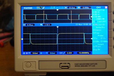

Maar even wat metingen,volume op max en terugkoppeling zover open dat uit net iets meer als in is.
De afronding van de blokgolf is beduidend minder dan bij de vorige opzet.
Geel is uit en blauw is in.
De vorige meting met 470K pot en 570K weerstand in de terugkoppeling.
Uit is hier blauw.
En dan nog gemeten tot het -3dB kantelpunt en deze zit op 160Khz,wat het betekend nog geen idee :think:

Kantelpunt -3dB op 160 khz Wow dat is Errug goed Peet
Kantelpunt -3dB Dat is een term die in elektronica filters en versterkers enzo wordt gebruikt
Het is de frequentie waar het ingaand signaal 3dB in amplitude is gedaald t.o.v het oorspronkelijke
Bij 80khz 0dB zeg voor het gemak 1 volt bij 160khz is er dan nog 0.5 volt over

Maar wat heb ik aan die 160kHz?
Waarom is dat goed :think:

Je moet 's meten waar dat -3dB punt ligt met de 470k tegenkoppeling.
Daar zei je verschil te horen, als het dan op 20kHz ligt weet je wat de 160kHz doet.

Die 160 khz mag ik op zenden in telegrafie beetje antenne er aan en je hoort me :D
Dus beetje Te goed zou ik haast zeggen.
Best kans dat je een oude brommer zonder bougie kap hoort met zo iets.
Als je vreemde dingen hoort de frequentie bepalende delen , Dat zijn de Condensatoren naar Gnd In het versterker deel groter maken
en zo dat -3dB punt naar 40 -50 khz brengen dan is de demping in het hoorbare gebied klein en de kans dat je AM Stations op de Lange golf gaat horen verkleind
Maar er is ook nog iets de stijging van de Amplitude en daar weet ik niks van.
