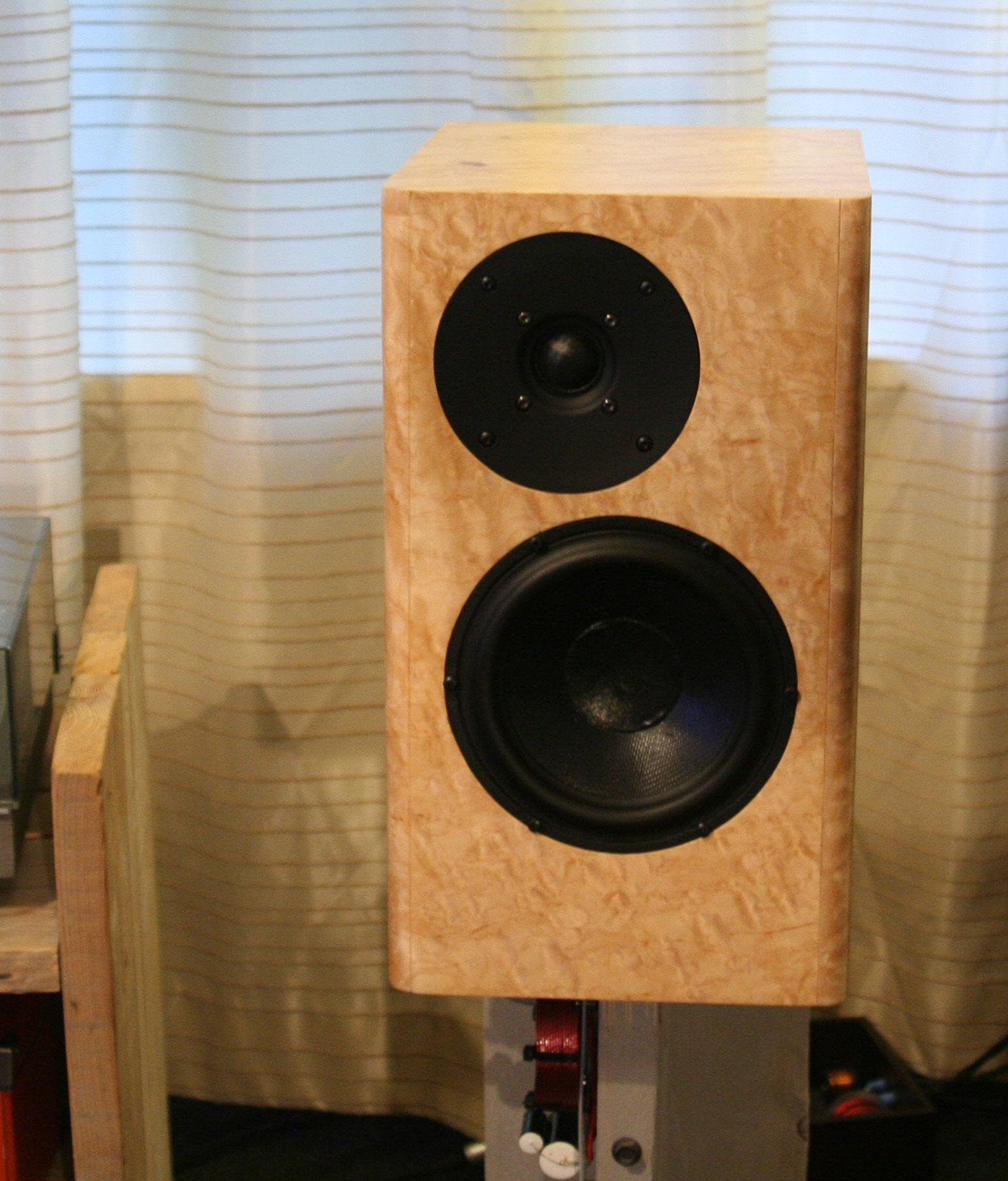

Nog mooi gelukt!
Rechtstreekse zon tijdens het drogen is af te raden. Daarmee loop je het risico dat zich onder het oppervlak condens ophoopt, wat dan resulteert in blijvend doffe vlekken. Een omgevingstemperatuur van een graadje of 25 is prima, maar verder zou ik het uitharden niet forceren.Kalimba schreef:Net de Refjes lekker in het zonnetje gezet. Een 2de laklaag aangebracht en hoop dat het drogen iets sneller gaat door het zonnetje.

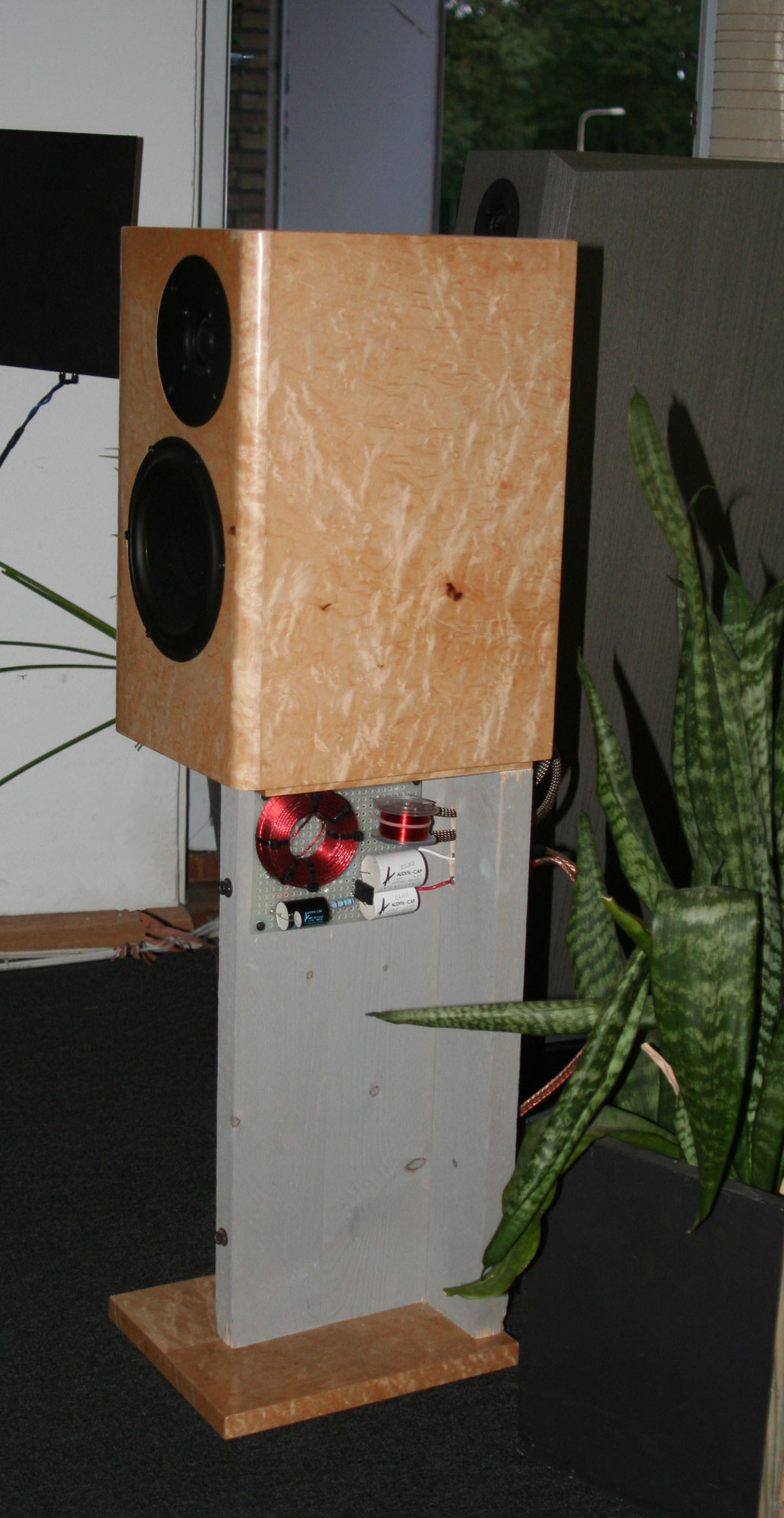

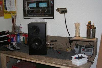

Een aantal jaar geleden ook al eens een Reference Monitor gebouwd voor een vriend. Die waren puntgaaf geworden.
En op de achtergrond een oude Delta die ik 2de hands ooit kocht en uiteindelijk 2 jaar in de schuur stonden. De Vertigo's op de achtergrond speelden toen al lang zonder afwerking door m'n eeuwige getwijfel over hoe ik ze wilde hebben

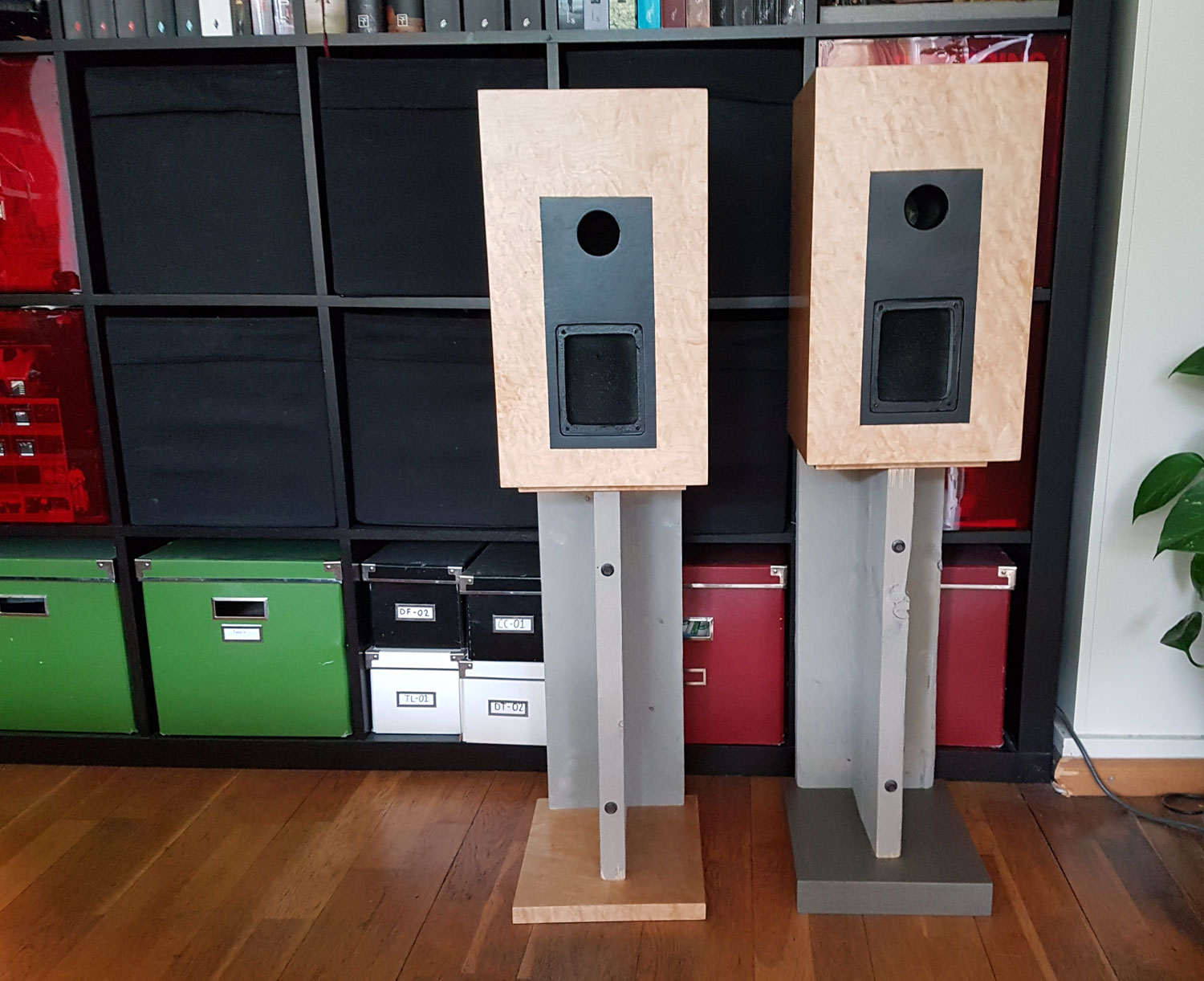

Het begint op te schieten. De schroeven gespoten aangezien ik dat mooier vind dan de donker rood/ bruine luidsprekerschroeven.
Ook de achterkant een stukje gespoten in meerdere lagen. Het breekt leuk maar heb het vooral gedaan vanwege de lelijke overgang van het fineer naar de dikke grijze bas reflex buis.
De stands hebben nog verschillende voetplaten. Ik weet gewoon niet welke ik mooier vind

Re: Scan-Speak Reference Monitor opknappen
Ik vind de linker stand mooier. ( maar dat is slechts mijn mening. )

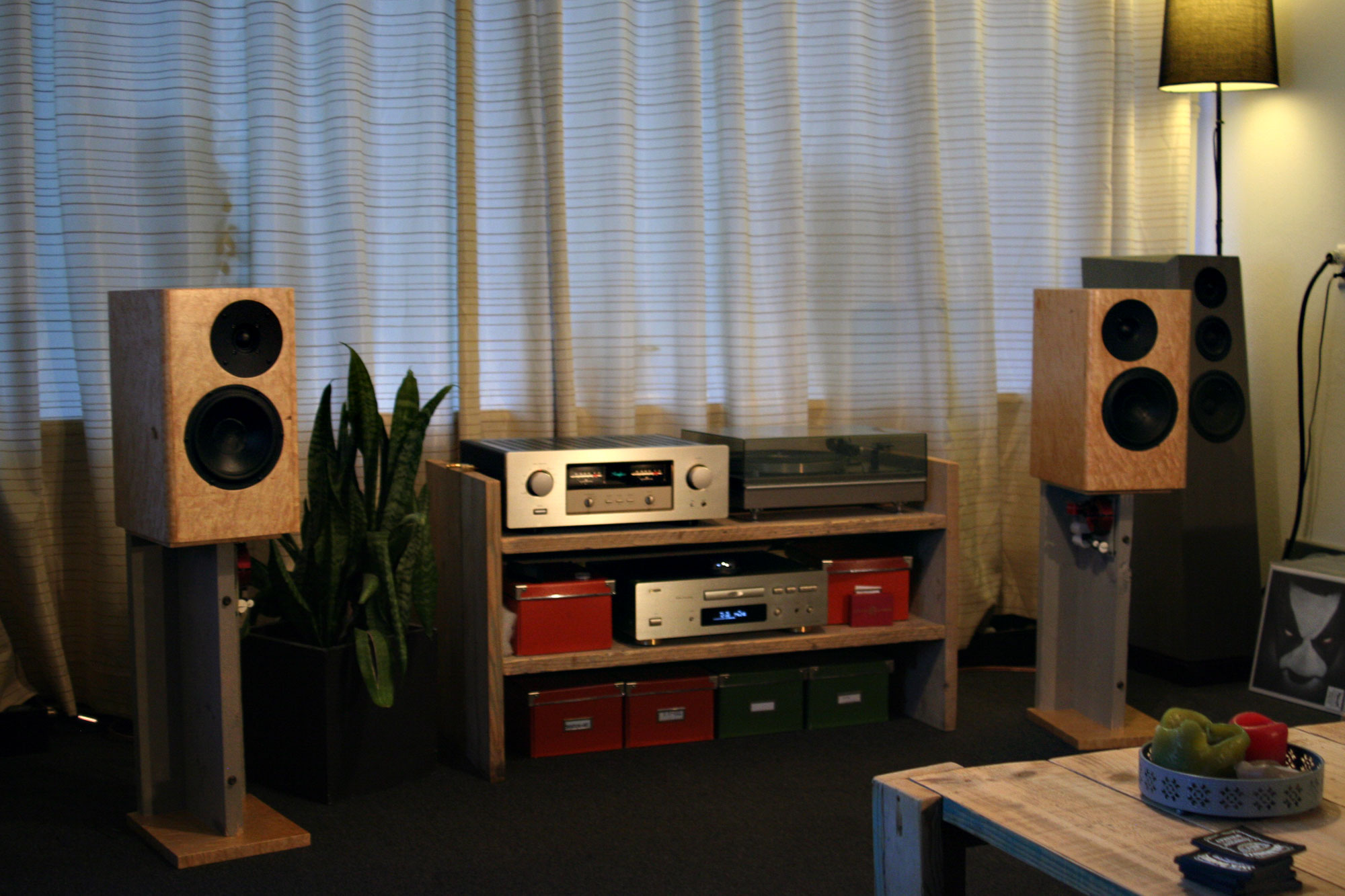

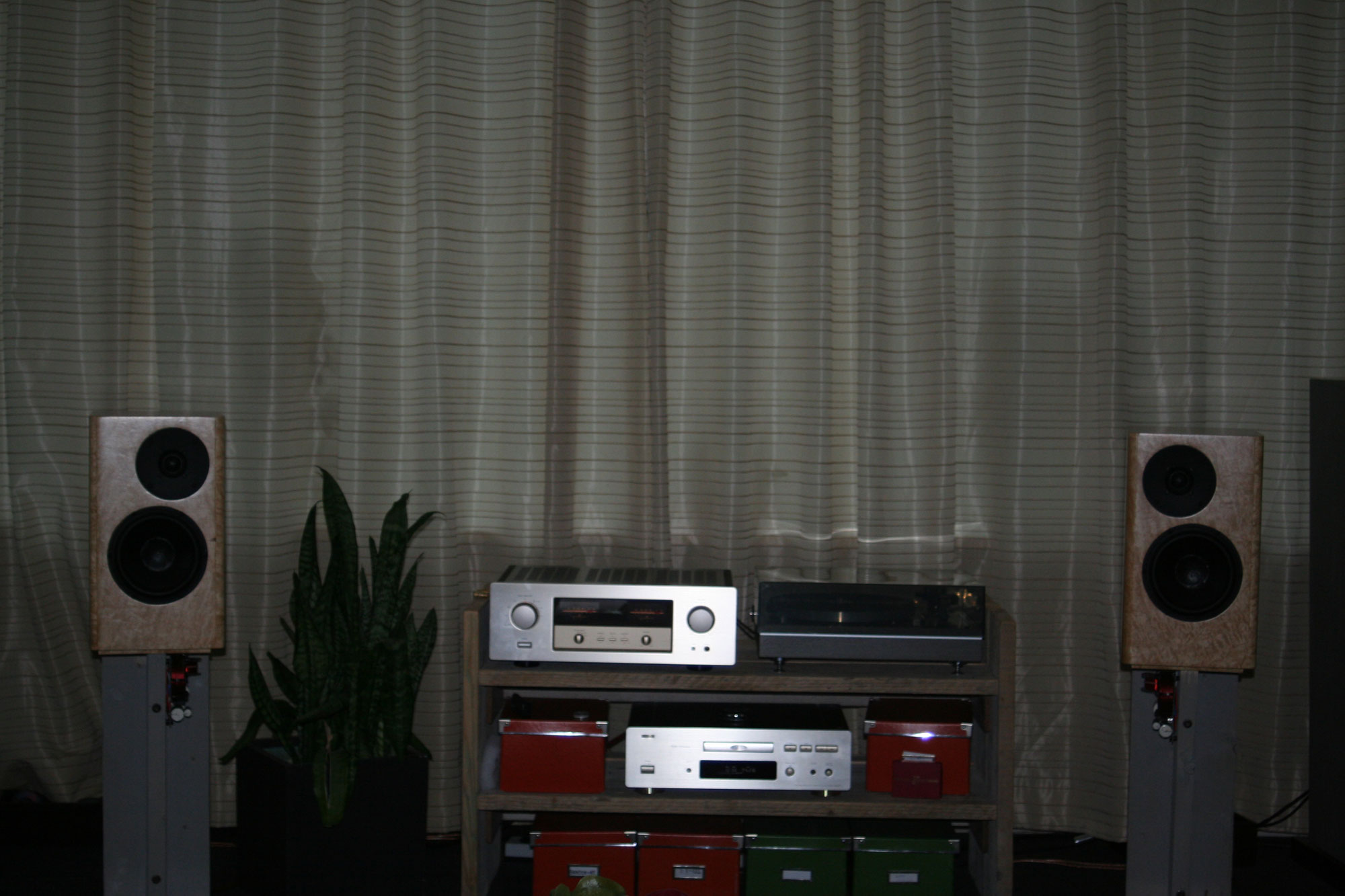

Ze staan te spelen! Het was even wat geklungel door een fase verschil (woofer uit fase) wat ik even niet door had. Checkpoint Audio gebruikt om te testen en de juiste positie te vinden.
Ik vind ze zo ontzettend mooi klinken! Van Melody Gardot to het laatste meester werk van SepticFlesh aan toe, alles klinkt beter dan verwacht.
De upgrade met m'n favoriete zilver teflon kabel (getwist), baklak spoel en folie weerstand heeft ook een steentje bijgedragen. Wat meer rust en alles lijkt wat losser van elkaar te staan en het klinkt nog iets meer open. Helemaal happy de peppy hier haha.
Betere foto's volgen z.s.m.

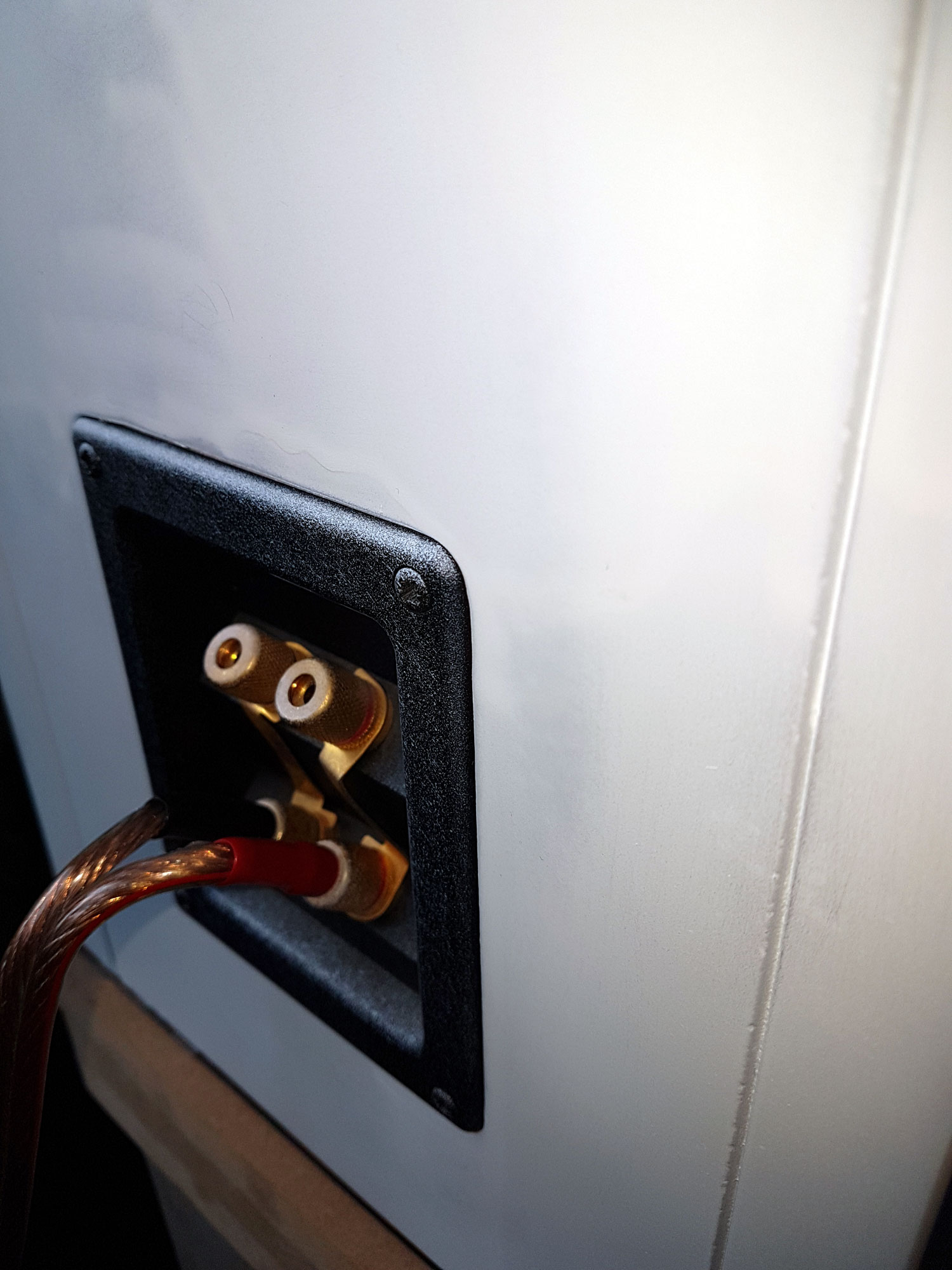

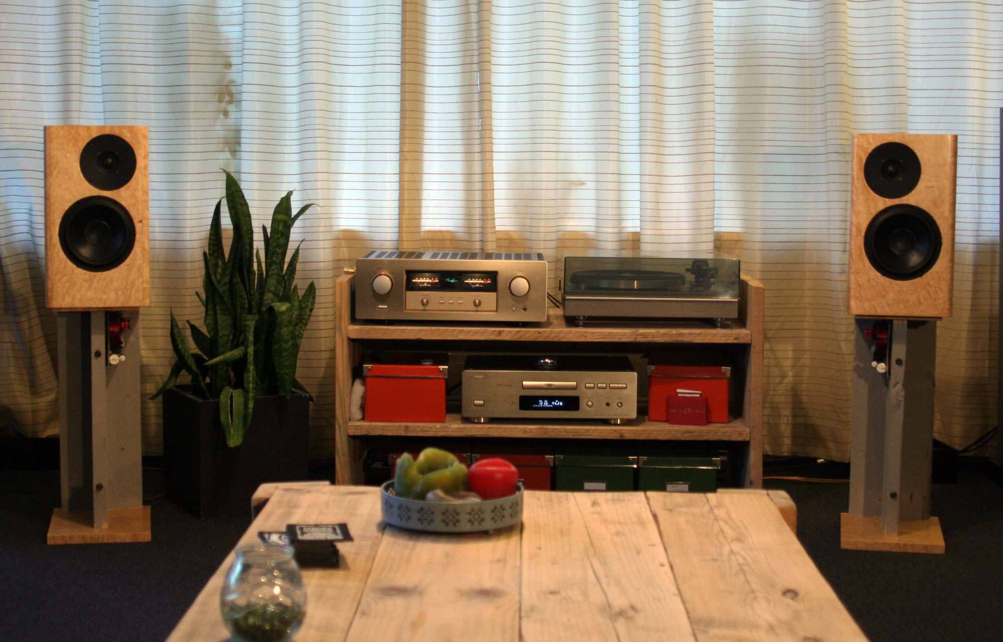

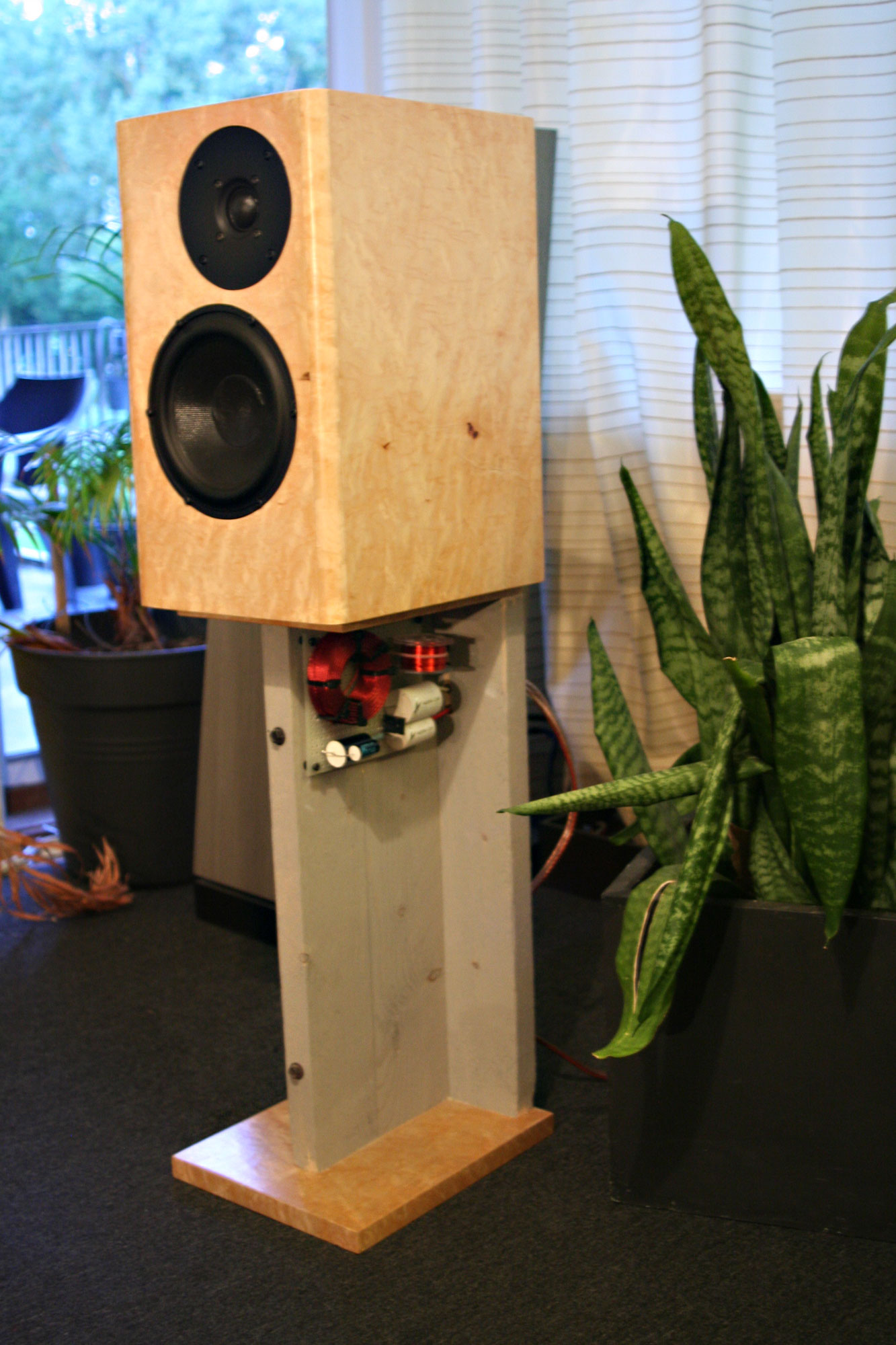

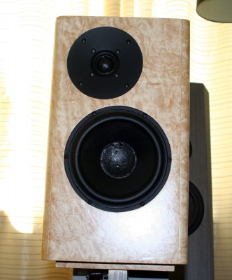

Ik ben geen goede fotograaf maar heb toch m'n best gedaan om wat foto's te maken van het resultaat. De Vertigo's even opzij geschoven voor het zicht maar vond ze te zwaar om naar de andere kant van de kamer te tillen
De eerste foto is nog van de achterkant (zoals ik ze kocht) waarbij het lelijke spuitwerk goed te zien is. De rest is het resultaat na het heerlijke zwoegen!

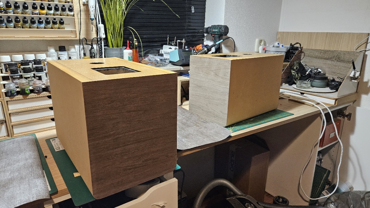

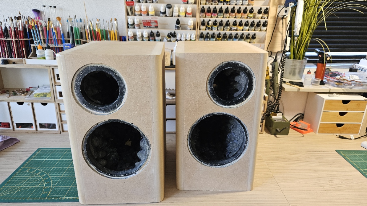

Het fineer en de bisontix zijn inmiddels verwijderd. Het fineer was vergeeld en zat er niet goed op.
Nu ik sinds kort vrijwilligerswerk doe bij een houtwerkplaats leer ik veel, heel veel zo ook over het gebruikte fineer. Dit was dus niet geschikt omdat er geen houtnerf in zat en ook geen vlies aan de achterkant waardoor het buigen niet ging.
Er komt noten fineer op en ben er al aan begonnen. Ik ga weer terug naar de strijkboutmethode omdat ik daar zelf veel betere resultaten mee haal dan met de Bison Tix. Facetten, rondingen vind ik met de strijkboutmethode veel beter gaan en het zit muurvast.
De filters gaan weer terug de kast in. Ik kan daar niks meer aan upgraden. Een true copper cap op het hoog vind ik te duur aangezien ik ze in de hobby kamer bij de computer gebruik. Heel misschien nog een bypass condensator op de tweeter aangezien ik die nog heb liggen van Duelund. Ik vond die op de Faktum iets te direct worden.
