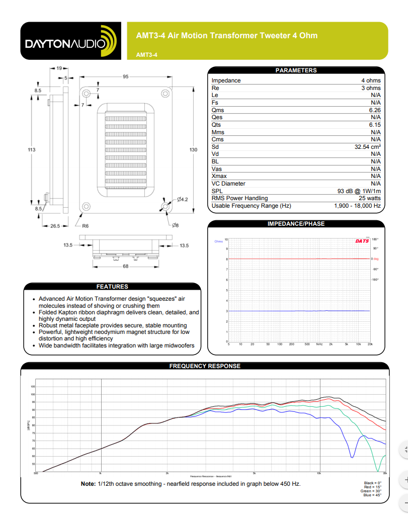

Daytonaudio amt-tje , trekt het niet? €34
Heb ik ook overwogen maar die ribbons starten allemaal (veels) te hoog om lekker aan te sluiten ... moet echt iets hebben wat het doet vanaf pakweg 2K. Kan heel misschien van 2k2 nog naar 3k met een nieuw type opnemer waar ik mee bezig ben maar das allemaal nog erg in ontwikkeling.
Inderdaad, deze is met goed fatsoen niet in te zetten onder de 5kHz
Re: Little/One MFB
Klopt, met deze kom je meer in de buurt, vanaf 2500.

Re: Little/One MFB
Ook bij die (zit in de inimini) is 3,5 á 4 kHz het minimum.

Nog steeds veel te hoog denk ik :(
Re: Little/One MFB
Dan is het weer wat duurder, maar meer bereik.
https://www.soundimports.eu/nl/dayton-a ... ifications
