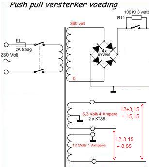

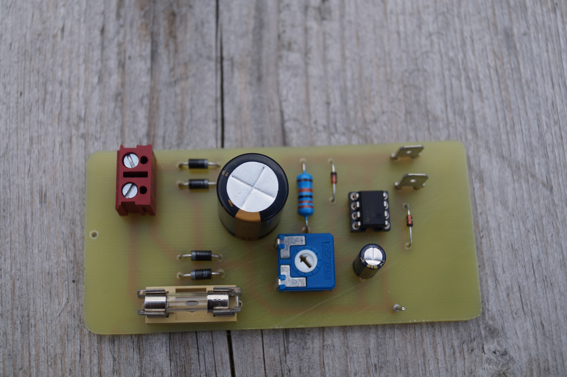

democles schreef:
Timer+relais lopen op 12v.
Heb even mijn foto,s teruggezocht,op de voedingstrafo zit nog een 12v aansluiting :rock:
9v extra trafo is dus niet nodig.
Al zal ik wel die 12v wat terug moeten brengen om in de buurt van 9v wissel te komen :think:
Om zodoende op ongeveer 12v gelijkstroom te komen na gelijkrichting, wat op de timerprint zit.
Zit er dan geen stabilisatie (7812) op die timerprint ?
Berichten: 6144
Re: Bill maar dan iets anders PM.Bill
Nee, alleen gelijkrichting,was van 9v wissel uit gegaan, geeft mooi 12v gelijkstroom na gelijkrichting.

Zoiets dan ? Of vindt je 8,85V te ver van 9 :lol:

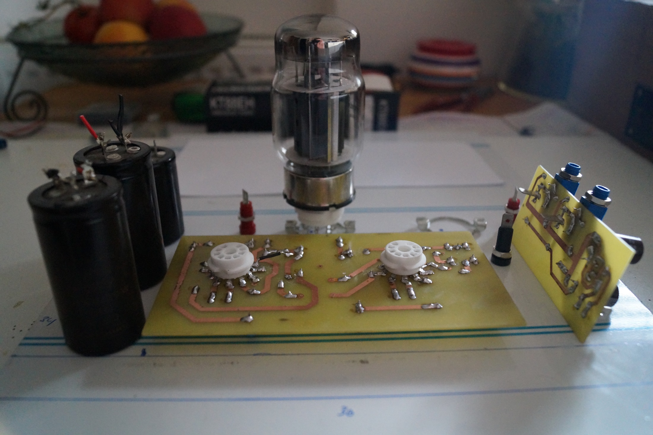

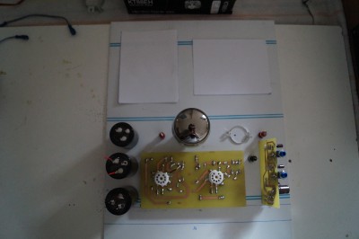

Bedankt Bert,
Was ondertussen weer verder met passen en meten,denk dat dit het gaat worden.

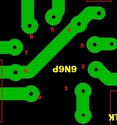

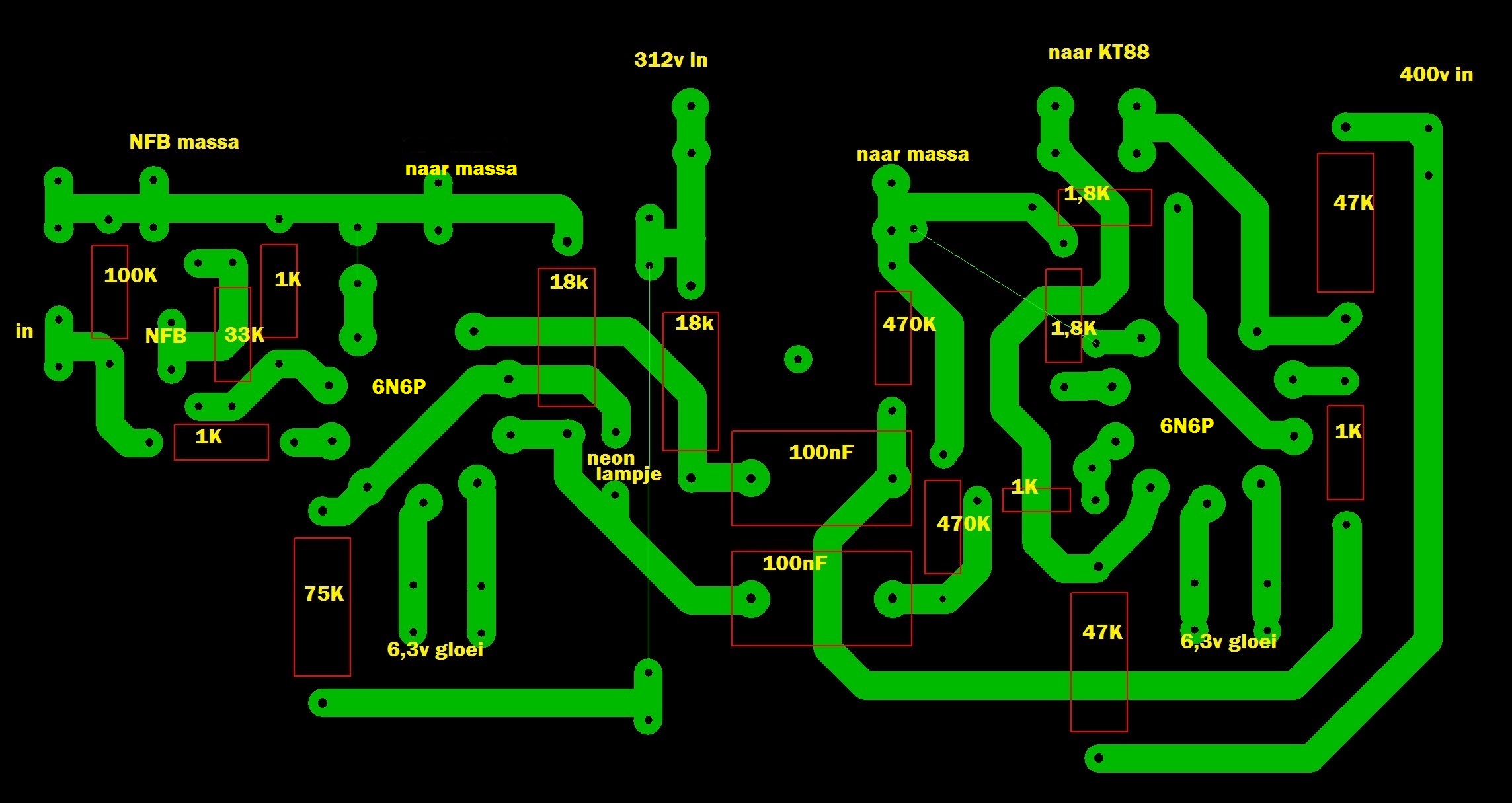

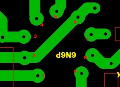

Ik hoop dat je met het ontwerpen van de layout ook rekening gehouden met het feit dat je de buisvoet aan de koperzijde hebt gesoldeerd.
Berichten: 6144
Ik hoop het ook :hide:
Nee komt goed Ray :D
Moest wel even 2x kijken,,ja ben zelf ook zo perspectief dyslectisch als de pest,,........... :mrgreen:
Voeding rechts ingang links.
Op de print zitten de meeste aansluitingen naar de eindbuizen gericht.
Ik denk dat het moeilijkste is te realiseren,dat het ontwerp op de print gestreken wordt,eigenlijk wordt het daardoor een negatief van het positief
maar bekijk je uiteindelijk(na het etsen)de print van de bovenkant,dan zie je weer je oorspronkelijk positief ontwerp,dat is het grote voordeel van de strijkmethode,je hoeft dan niet je uiteindelijke ontwerp te spiegelen voordat het op het koper komt.
Buis op koper kant
Buis op koper kant
Buis op print
Buis op print

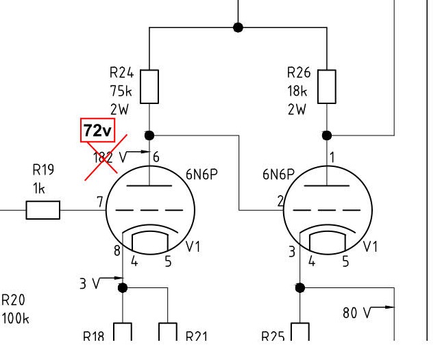

@Democles.
Even opletten.. Anne maakte mij er attent op dat er een vreemde spanning in mijn schema stond. Ik heb verzuimd de juiste spanning van Anne's schema over te nemen. Zie correctie hier onder.
Ik zal een aangepast schema in mijn topic plaatsen.

Bedankt Edwin,maar het kon ook eigenlijk niet anders dat de spanning daar lager was.
Maar de opgegeven spanning in het schema is niet goed ,dus terecht weg er mee................... :mrgreen:
