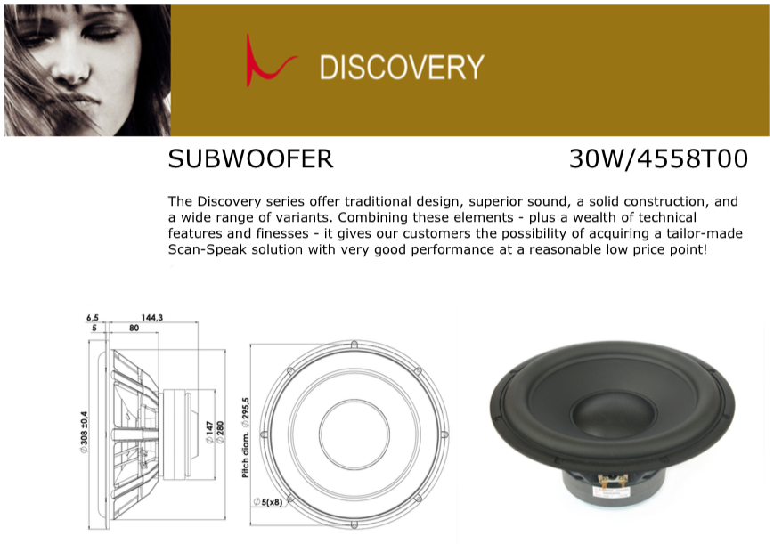

De XXLS12 en 30W/4558T00 lijken exact dezelfde korf te hebben. Zie afbeeldingen...
Op zich ook logisch. Nadat Peerless ophield te bestaan en samen met Vifa en ScanSpeak onder de Tymphany vlag verder ging, zou het niet meer dan logisch zijn dan dat een soort van "spare part" op de markt zou komen om de populaire en succesvolle (X)XLS series mee te kunnen vervangen. Hij is niet helemaal identiek qua specs, maar in ieder geval qua uitelijk en afmetingen een opvallende gelijkenis.
De verschillen in de Q-waarden en Vas, hoe vertaalt zich dat naar akoestisch gedrag wanneer ik de één voor de ander zou vervangen in dezelfde kast?
Ik heb in ieder geval al gezien dat de ScanSpeak minder boost nodig heeft om extreem diep laag te produceren. Maar daar houdt het voor mij wel een beetje op. Wat nog meer?

Veel overeenkomsten met betrekking tot de ''motor'', magneet / spoel / surround / spider / het grote verschil is eigenlijk dat de konus van verschillende materialen zijn.
Ik denk dat als je beide ideaal inbouwd je op het gehoor weinig verschil zou kunnen horen.
Beide in een dezelfde kast waar je veel minder hoeft te boosten is er een voordeel, 3db is al 100% extra vermogen, dus een factor 2 in warmte ontwikkeling.
Je versterker kan het ook makkelijker aan.
De verschillen zullen niet groot zijn.
Een alu membraam is stijver, minder boost, de 30W zou iets meter ''moeten'' zijn.
Of de kosten tegen de baten opwegen.
