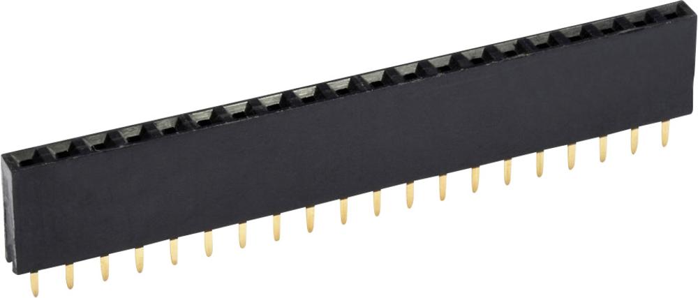

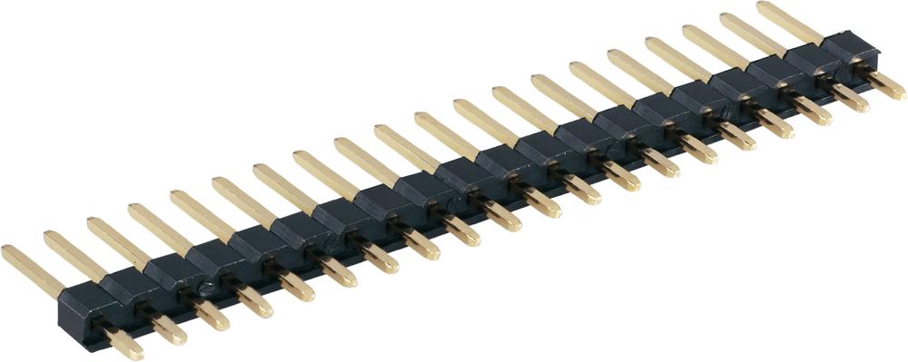

Uitwisselbaarheid wel belangrijk, het rechtop staan van het 'hulp'printje doet er wat minder toe.
Als ik het hulpprintje horizontaal bevestig met headers en connectors (zie plaatjes), bijvoorbeeld aan twee uiteinden van het printje, dan is denk ik het contact genoeg gegarandeerd.

Idd Aat, denk dat dat de meest praktische, haalbare en betaalbare oplossing is. Overigens zijn zowel die pinstrips als de female strips er ook in haakse versie. Dan kun je het opzet printje verticaal zetten. Voor de stevigheid zou ik wel de 2-rijige versie nemen. En mocht je voor hoge spanningen meer afstand nodig hebben kun je er gewoon een of meerdere pinnen tussenuit trekken.

Met een haakse uitvoering kan het printje wel rechtop O:)
Re: 高 GAO OTL versterker
Ook bij onze huisdealer verkrijgbaar.
https://www.eoo-bv.nl/headers-254mm/183 ... -2x20.html
https://www.eoo-bv.nl/headers-254mm/147 ... 02-40.html
Ben het wel eens met Peter dat je voor de stevigheid het beste de dubbele uitvoering kan nemen.
Ook zou ik dan een aantal "loze" pennen toepassen voor de verbeterde stevigheid.

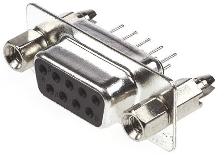

Je zou ook SUB-D kunnen gebruiken. Deze kun je ook locken op elkaar door middel van een schroefje.
Zijn steviger dan een (dubbele) headerstrip.

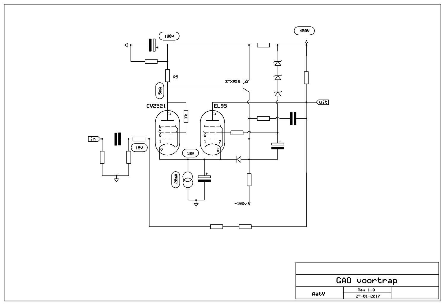

Heb ondertussen nagedacht over de voortrap van de versterker en ben op een schema uitgekomen dat ik meer heb vertoond, namelijk een schakeling die afkomstig is uit de onovertroffen uitgave Lineair audio.
Heb de waarden van weerstanden en condensatoren achterwege gelaten maar de bedoeling is zonder dat ook wel duidelijk.

Hier zie ik wel een eigenaardigheid, niet eerder zo ? :?
Met die voedingen was er een probleem, wilde wel's niet opstarten onder belasting :o
Komt door de stroombronnen, die zijn in andere richting een diode.Die trekt dan de opstartspanning via de belasting naar de massa.Diode erbij in omgekeerde richting dan maar.

Wat betreft de verbinding van de elco naar het rooster van de EL95, inderdaad niet al te slim. :hide:
Dan de stroombronnen; dacht dat de stroombronnen gewone FET's waren met de source aan de gate geknoopt en vervolgens geselecteerd op een bepaalde stroom. Voor een (N)FET diode met lage lekstroom moeten de drain en source samen genomen (kathode) en de gate is dan de anode.
Dat een stroombron ook als diode zou kunnen werken is dus nieuw voor mij, maar voor een extra diode is er altijd plaats.. :mrgreen:
Vishaai laat 't wel zien :o

Dat klopt ook wel Aat. De gate zit aan de source. De gate t.o.v. de drain is een diode in sper (evenals de gate t.o.v. de source). Sluit je hem verkeerd om aan dan gaat die drain-gate diode geleiden.

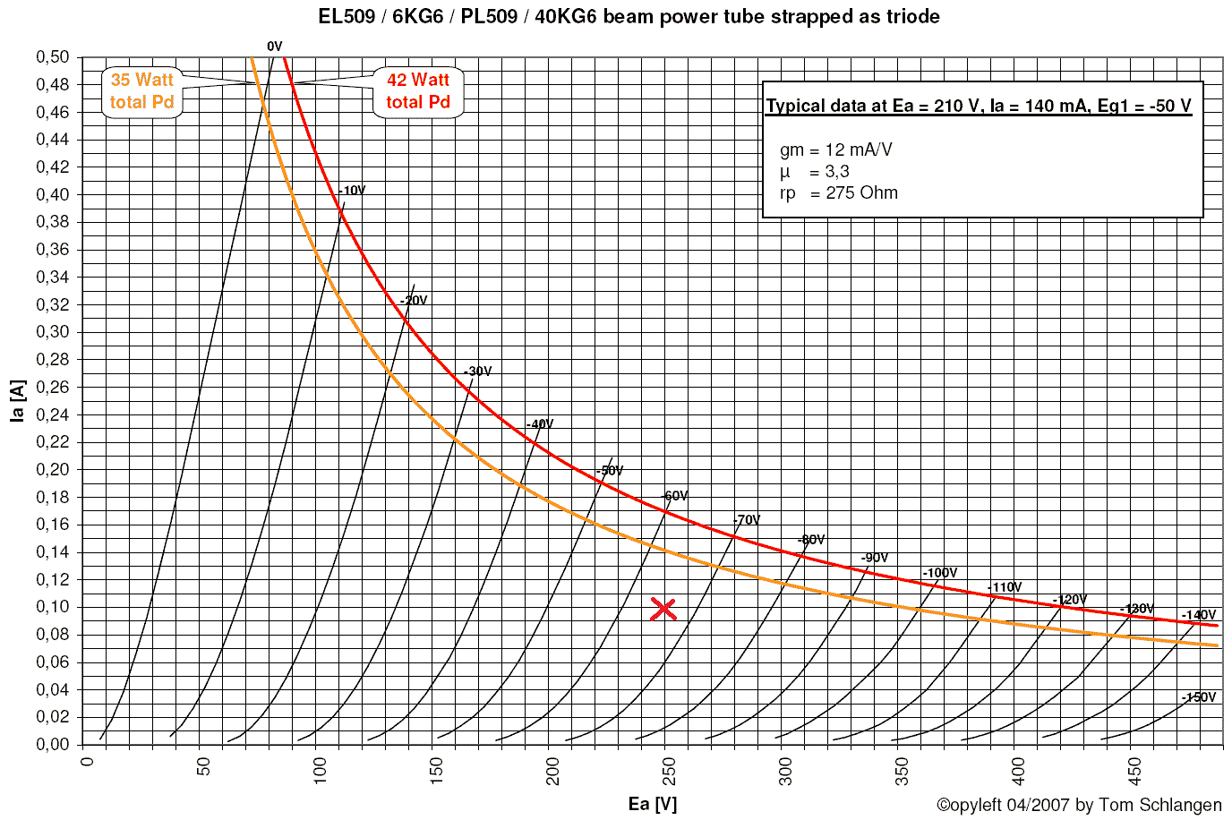

De blaadjes gaan zo langzamerhand stilletjes vallen en ben dus weer eens aan het tekenen geslagen omdat de spanningsversterker i.p.v. met 2 buizen, ook met 1 buis gaat. In dit geval een rimlockbuis, de ECL113 van Telefunken. Ongeveer even groot als een EL84, maar met een triode en een penthode aan boord. Er kan dus wat compacter gebouwd worden.
Heb een “oude” curvenschaar* van de EL509 opgezocht om de eisen die aan een spanningsversterker gesteld worden te verduidelijken :
Aan het instelpunt valt te zien dat Vgk in rust ongeveer -65 Volt is, dus een totale spanningszwaai Top-Top van 130 Volt, ofwel 46 Veff. Bij een ingangsspanning van ca. 1 Veff. zal de versterking dus minimaal moeten 46 keer moeten zijn.
(* valt wel wat op aan te merken, maar voor dit doel goed bruikbaar.)

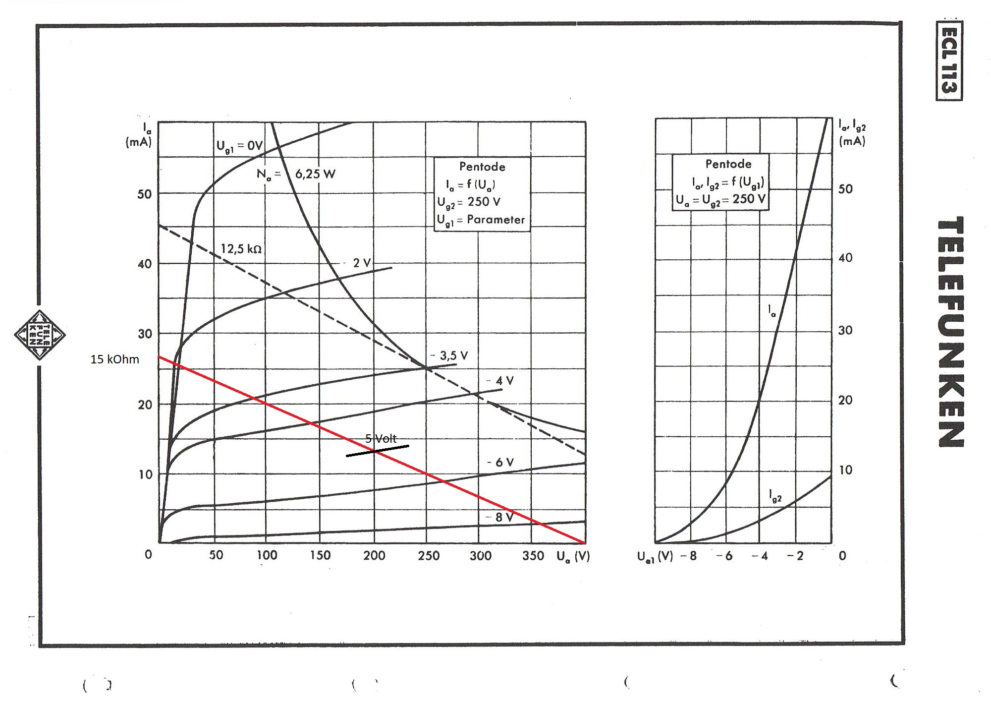

Heb bij de penthodecurves van de ECL113 een belastingslijn getekend, behorend bij een weerstand van 15 kΩ. Het instelpunt laat zien dat bij een spanning van 200V en een Vgk van -5V een stroom loopt van 13,3 mA. Enigszins zuinig ingesteld, maar de buis wordt dan ook niet als eindbuis gebruikt.

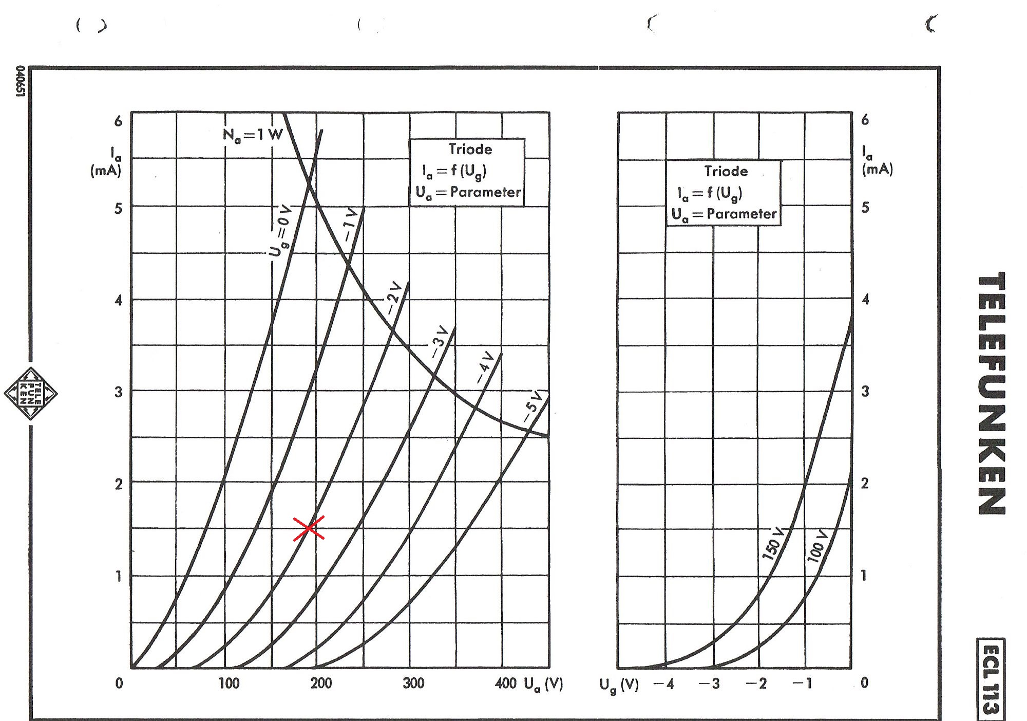

En tenslotte het triodegedeelte van de ECL113. Heb een instelpunt gekozen met een Vgk van -2V een een stroom van 1,5 mA. Zo blijf ik netjes weg van roosterstroom en de kromming van de curves onderin.

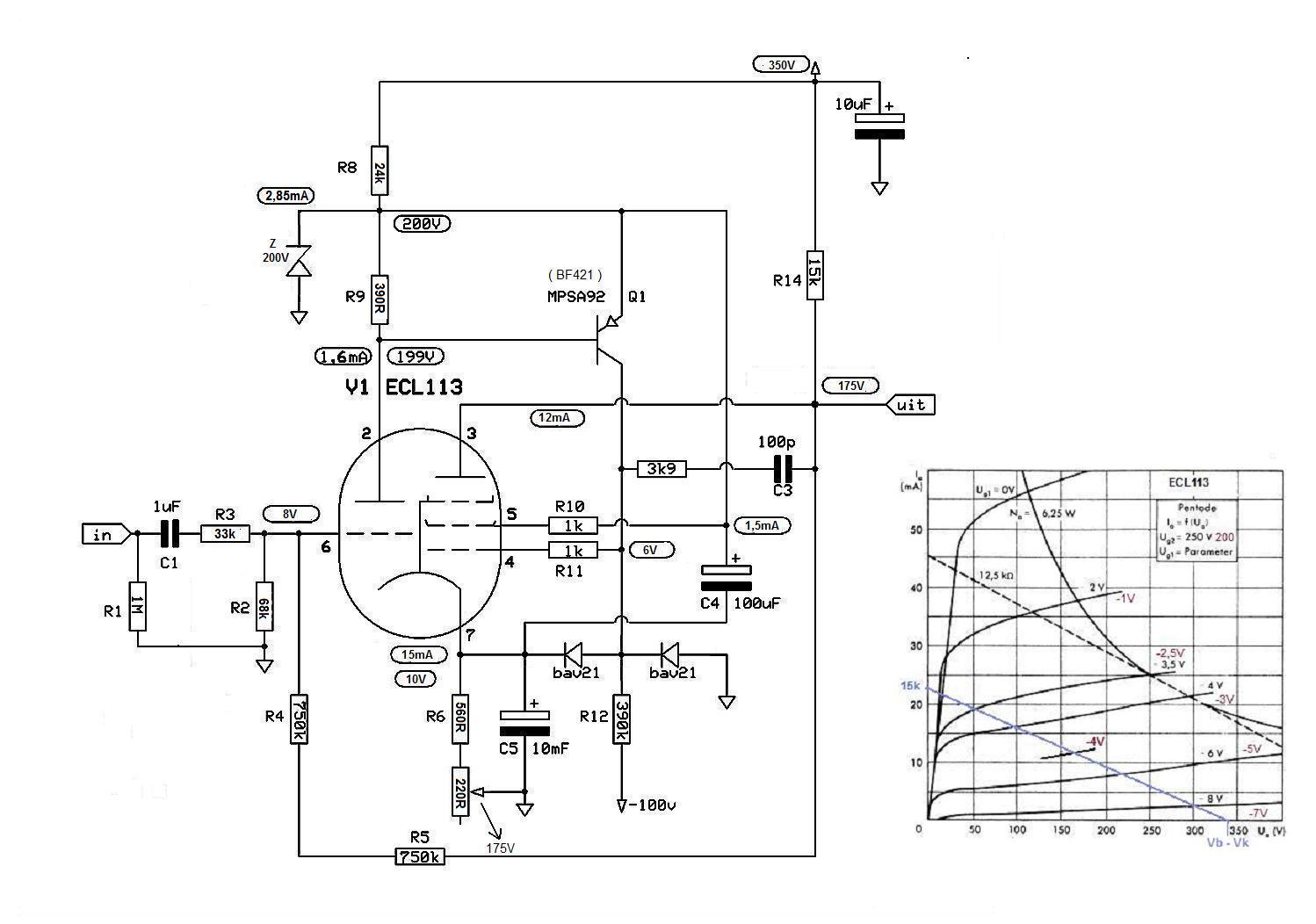

Heb het zelfde soort schema aangehouden ( de “Multiplied Transconductance Amplifier –MTA- van ontwerper F. Blöbaum) als voorheen. De componentwaarden, stromen en spanningen zijn zo goed mogelijk aangegeven.
Nog wat gegevens van dit schema :
Ingangsimpedantie : 21,3 kΩ
Versterking: 46,8 x
Overal tegenkoppeling blijft achterwege, zag geen kans om dit zonder een extra trap voor elkaar te krijgen.

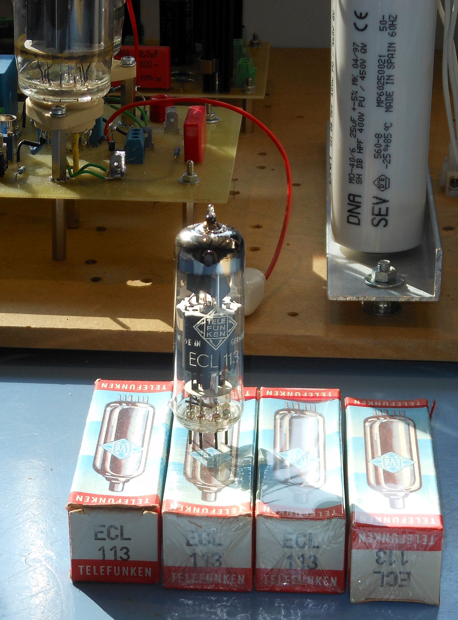

Raar buisje, kende ik niet, waar heb je die opgesnord :? En met rimlock had 't nummer toch met 4 horen te beginnen :x
Ga er nog 's wat verder naar kijken, wat me zo opvalt is de te hoog ingeschatte schermrroosterstroom.Moet iets van 2mA zijn (~1/7 x Ia).Gevolg Rg2 veel te klein en ook de kathodeweerstand groter voor dezelfde spanningen.

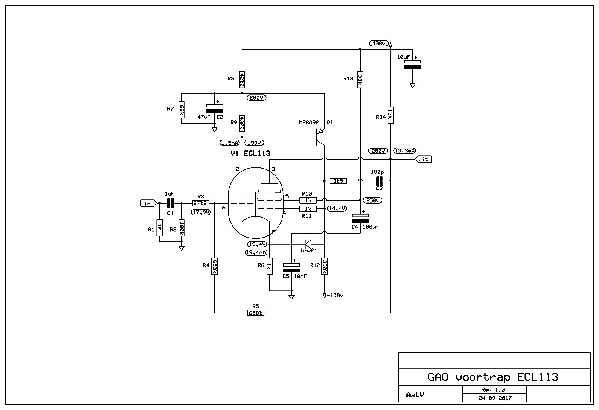

Denk dat je wel gelijk hebt Anne. Heb het schema aangepast :
Heb overigens dit buisje niet zelf opgesnord, dat heeft de Duitse meneer Blöbaum voor mij gedaan. :mrgreen:

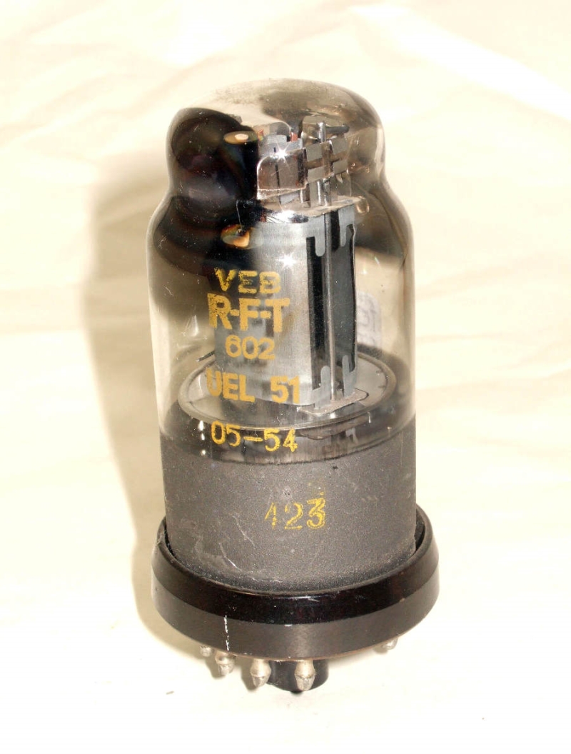

Zijn in dit genre overigens nog andere aardige buisjes zoals de bijvoorbeeld de DDR buis UEL51, een dubbele tetrode met gezamenlijke kathode. Wel een wat grotere anodedissipatie. Lijkt qua uiterlijk op andere RFT buizen zoals de EL12 en de EY113 :

Beetje bez(est)ig geweest met Aat z'n werk wat overhoop te gooien O:)
Lijkt net echt :lol: Overgegaan op 350V, is genoeg en makkelijker met 400V elco's.
Berichten: 3807
Bericht door AatV »
Valt wel mee hoor, dat overhoop gooien. Zie wel dat er flink wat "gehirnschmalz* " in is gaan zitten.
Zie dat je de curves in de grafiek hebt aangepast voor de lagere Ig2 van 200 V. Blijft natuurlijk een beetje een gok, vandaar vermoedelijk de potmeter bij R6.
Blijf toch bij een voedingsspanning van 400V, heb nog genoeg elco'tjes in een laadje met 450 V werkspanning. :mrgreen:
De tweede bav21 is zo gek nog niet, denk dat ik die toe ga passen.
Dan de omdraaiing qua plaats van R3 en R2; bij een inverterende versterker wordt de tegenkoppeling (en versterking) bepaald door de verhouding (R4 + R5) / R3. Zie dat er nu tussen deze waarden een pad naar massa van 68k bij gekomen is. Heb onvoldoende inzicht bij deze -opamp-schakeling of dit werkt. (overigens houd ik de waarden aan zoals ze nu zijn. :mrgreen: )
