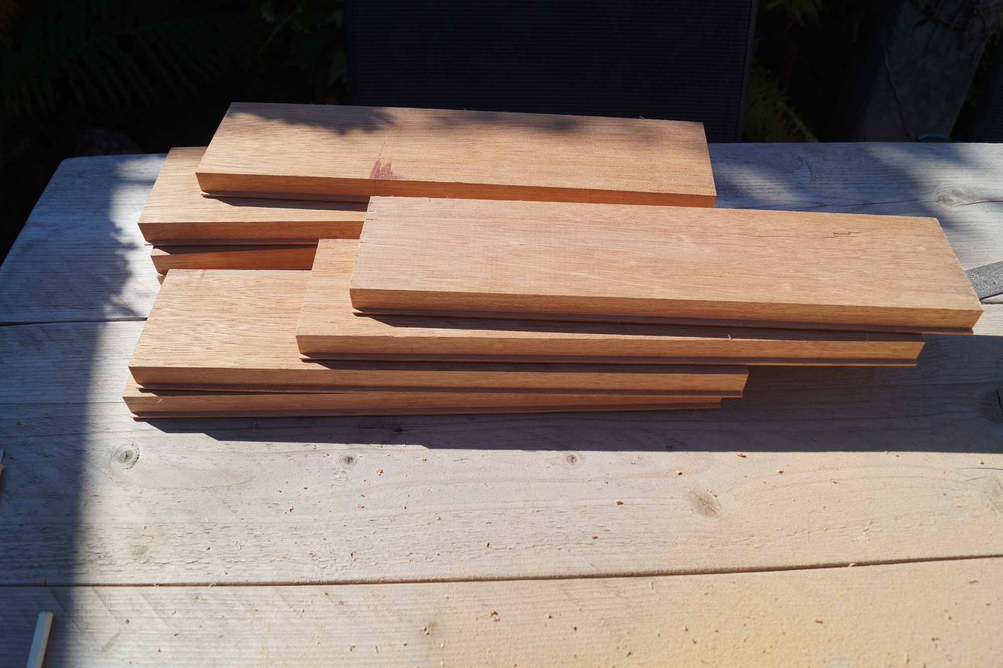

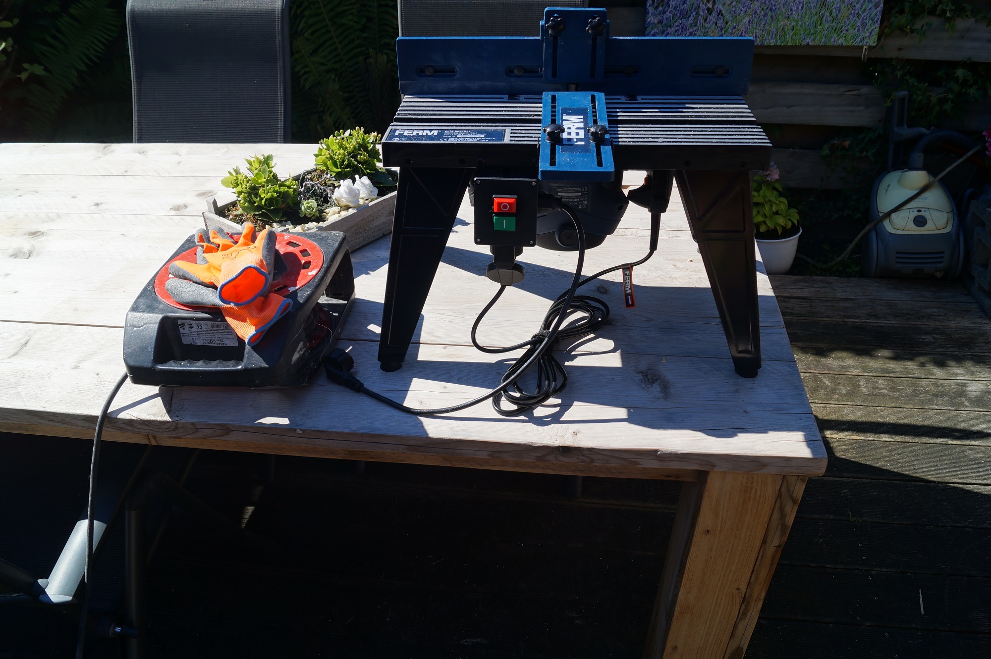

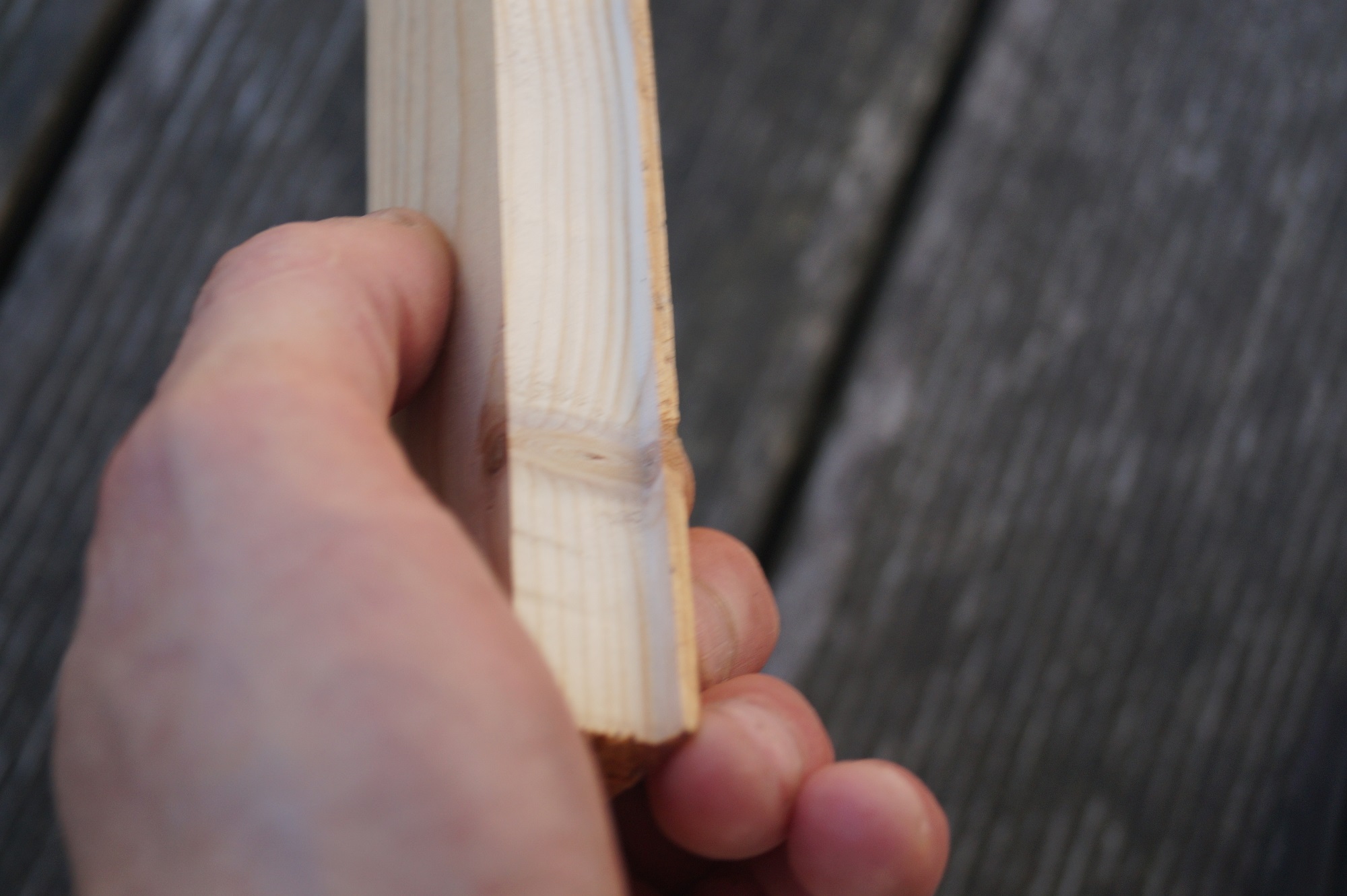

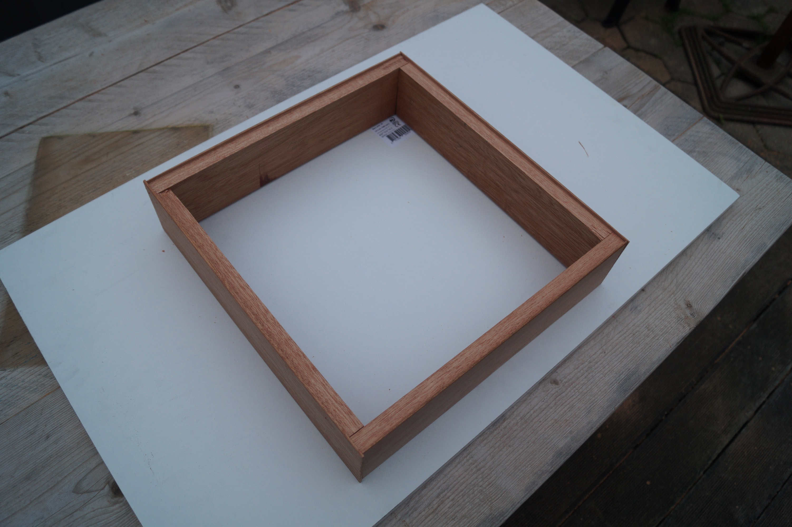

Gisteren zijn er 6 planken Meranti (6x4m) binnen gekomen om wat kastjes van te maken :-&

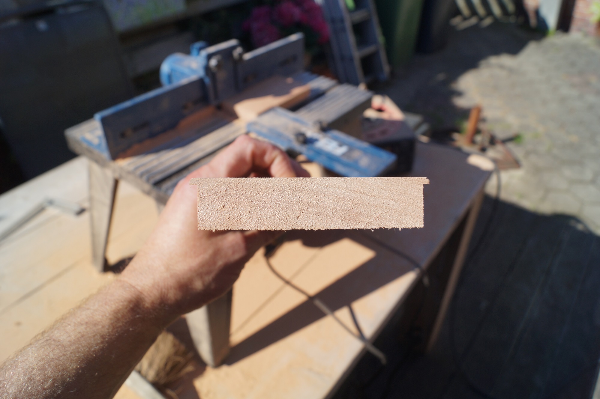

En vandaag was mijn freestafeltje er :rock:
Geen super merk,maar het werkt.
Dan maar eens mijn aller eerste latje gefreesd :yeah:

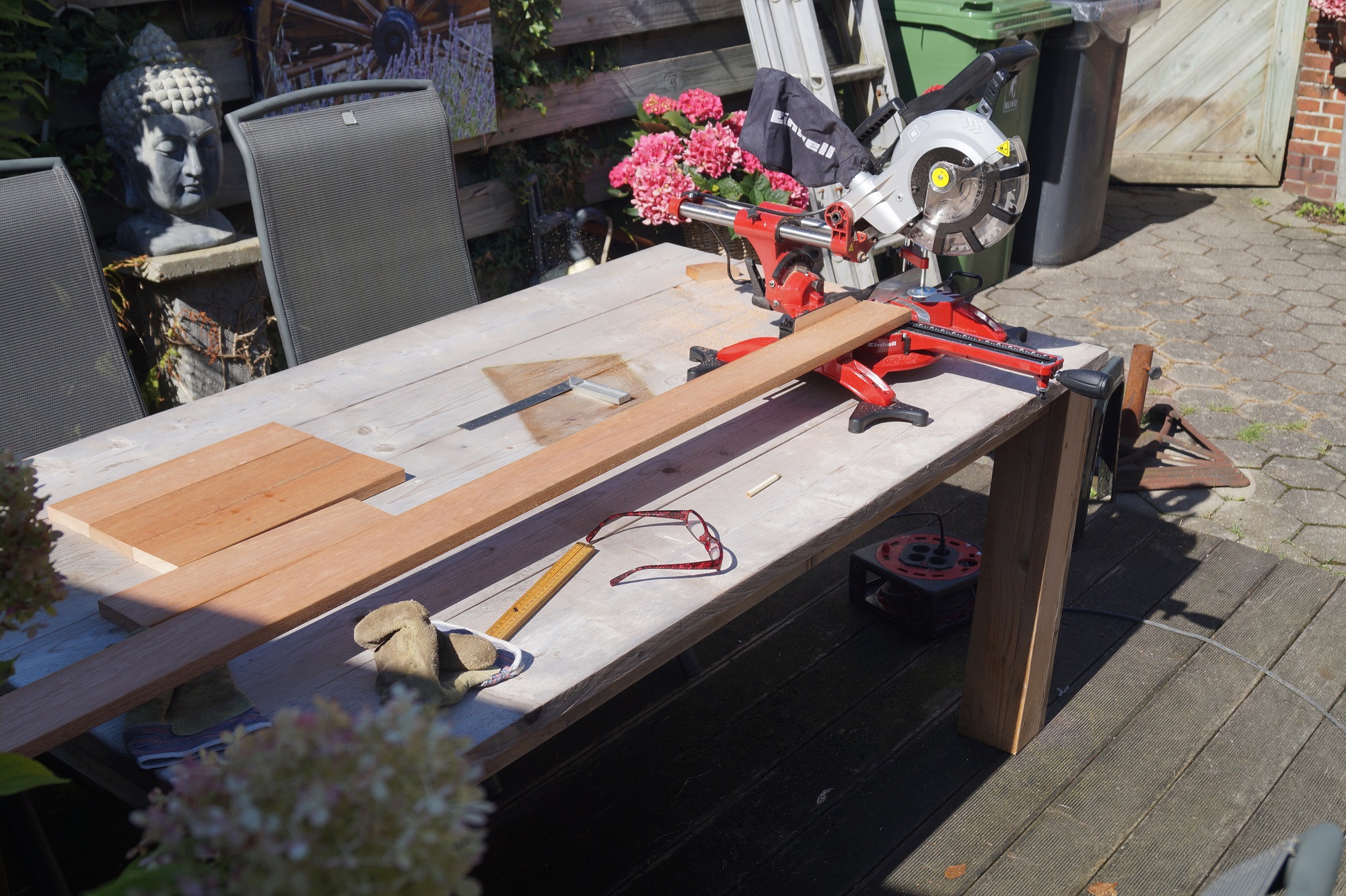

Berichten: 6144
Re: GU-50 Monoblokken

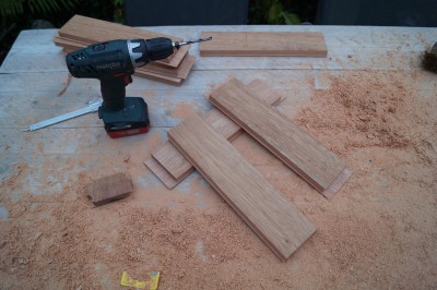

Vandaag,mooi weer :D
Dan maar even verder met mijn frees en zaag werk.
Hoe moeilijk kan het zijn :?
Alle begin is moeilijk en ik heb van dit klusje veel geleerd.
In totaal slechts een halve meter hout verzaagd :proost: (de frees verkeerd afgesteld,en het hout op de kopse kant vergeten in te snijden met een hobbymes tegen het rafelen )
Dat frezen geeft wel een enorme tering zooi en dat voor 8 plankjes :shock:
Nu nog alleen even de boel deuvelen, lijmen en afschuren.
En dan kunnen we vanaf vandaag,onze bakjes zelf maken :yeah:

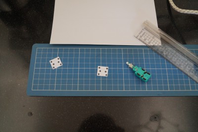

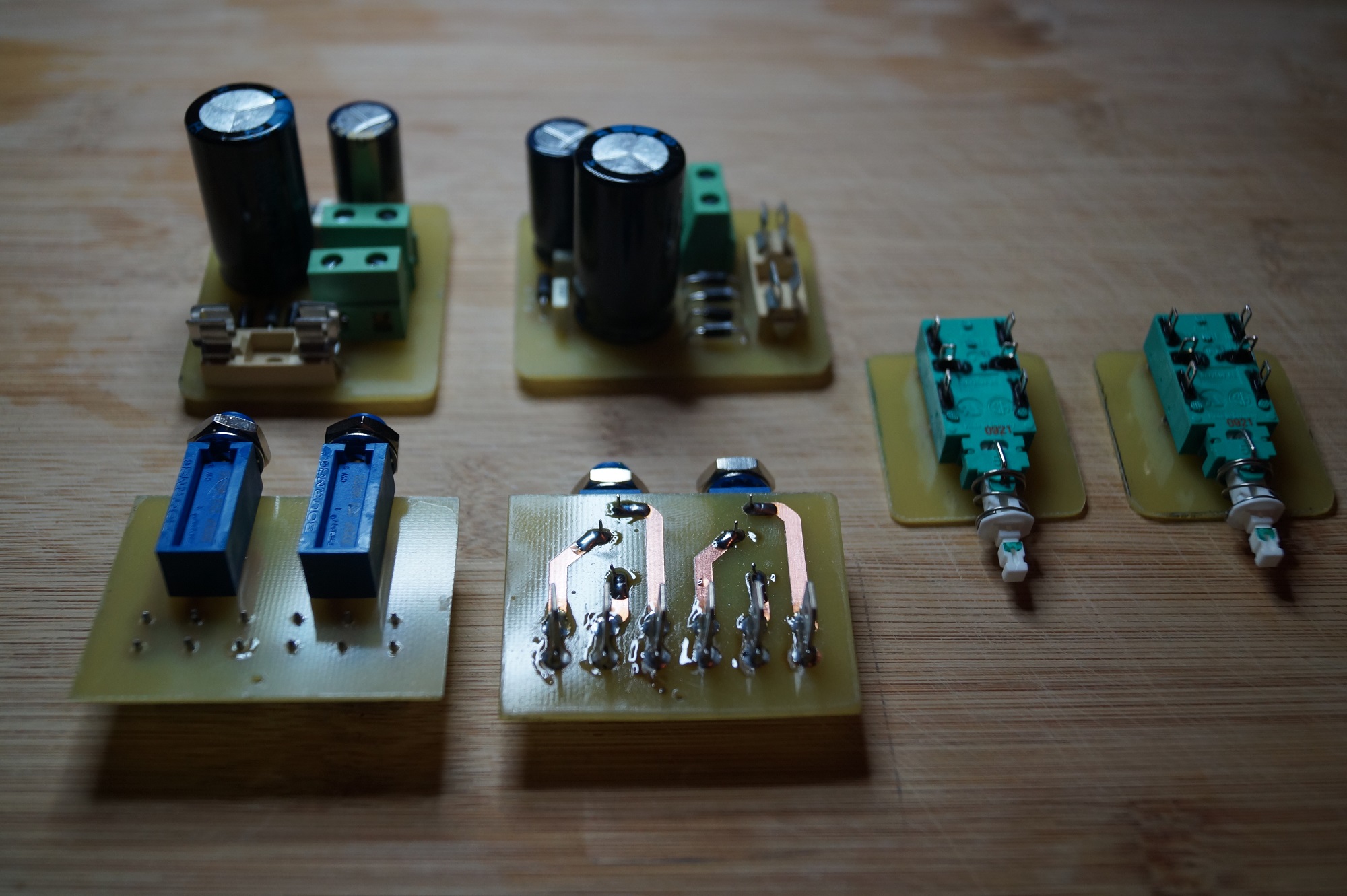

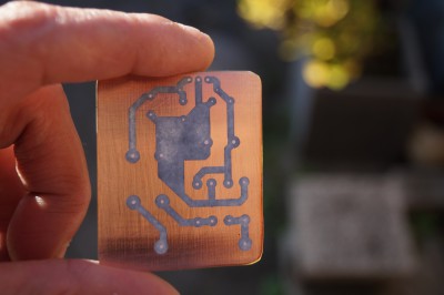

In afwachting van het bestelde plaatwerk,maar even een paar kleine dingen gefabriekt. :)
Printjes voor - Netschakelaar,bias potmeters en een 12V voedingsprintje voor de toekomstige ,,Bling Bling,,
Printje ziet er nogal "negatief" uit ???
Inderdaad, ik denk dat het vòòr het etsen is...
Berichten: 6144

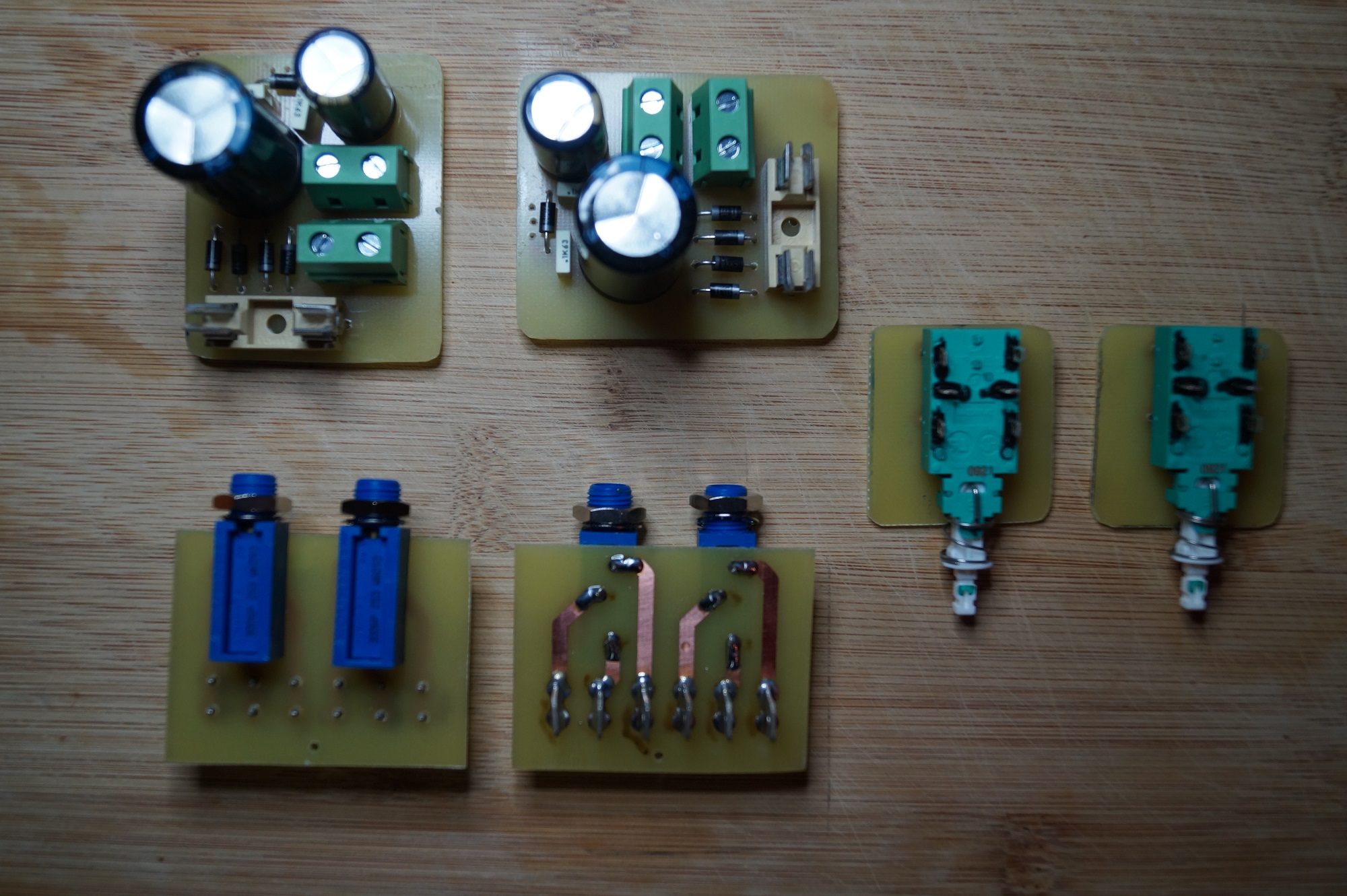

Even doorgebikkeld. :D
Printjes gereed,op de spanningsregelaars na,deze komen later op het plaatwerk.
Ja met de strijkmethode teken je vanaf de componentenzijde van de print.
Strijk je dit op het koper dan krijg je op het koper een negatieve afbeelding van de tekening,maar vanaf de componentenzijde is de print nog steeds positief....... :mrgreen:

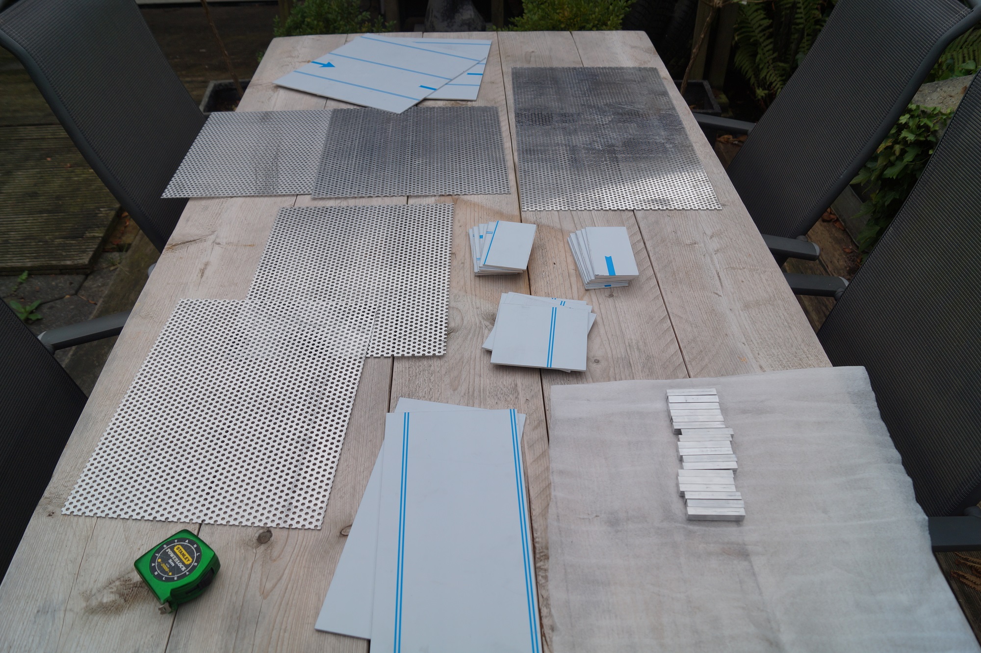

Het plaatwerk is binnen :rock:
Kunnen we binnenkort weer los............. :mrgreen:
Niet alle plaat is voor de Mono,s de extra geperforeerde platen zijn de bodemplaten voor mijn KT88 Mono,s en de geïntegreerde GU50 versterker.
De kleine plaatjes zijn voor de trafo behuizingen.

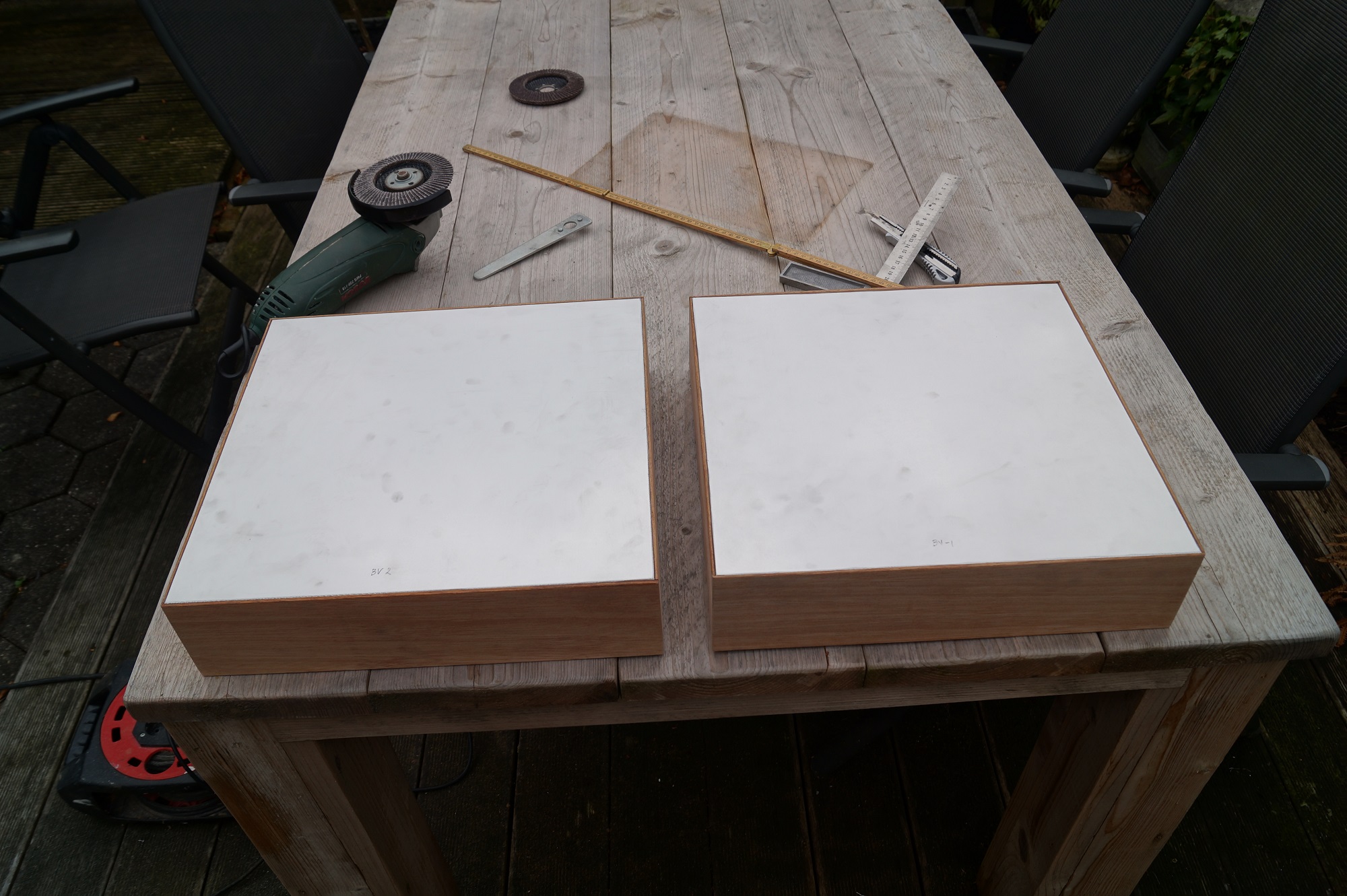

Berichten: 6144
En dan maar even een pas momentje.......... :mrgreen:
Gaat het passen? :-k

je kan altijd nog wat kleine printjes tegen de zijkant (in het hout) plaatsen.
Kan weer een paar centimeter schelen.
Berichten: 15173
Of stapelen. In elk geval zijn de printen erg ruim opgezet Demo, als je iets ruimte tekort komt zou je kunnen overwegen een printje wat compacter te maken om zo het verschil te overbruggen.
