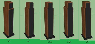

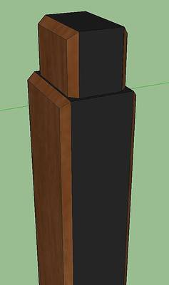

Project heeft eventjes wat minder aandacht gehad wegens wat andere prioriteiten. Aangezien ik nog niet helemaal overtuigd was van mijn eerste ontwerp, met name vanwege de aansluiting van de bas op hoog behuizing, toch nog een aantal mogelijkheden uitgewerkt in Sketch-up. Overigens wel een mooi pakket om zoiets in uit te werken en geeft ook een goede indruk van wat het gaat worden.
v3, is ontwerp waarvan naar mijn idee overloop bas naar hoog niet helemaal lekker aansluit.
v4, door afschuining bovenste randen van basbehuizing lijkt aansluiting netter, ook front ziet er in geheel zwart wel rustig uit.
v5abc, verschillende varianten om tweeterbehuizing ook boven de tweeter met een houten rand "af te sluiten"
- Grootte en breedte van front blijft in alle gevallen overigens hetzelfde -
Heb zelf nog niet direct één voorkeur, maar vind de afschuining van de wooferkast wel een mooiere aansluiting naar de topkast geven.
Optie 5c oogt door het niet afschuinen van de bovenste zijkanten minder mooi.
Optie 5b moet ik nog even aan wennen, vanwege de "freespunt" die ontstaat.
Berichten: 17867
Re: Gesloten 2-weg AT / AMT Fronts met BMS (Sub)woofers
Het lijkt bij de tekening van de V4 een beetje als of de bovenkast de zelfde kleur heeft als het front, is dus ook geen gekke optie, het topkastje met een boven en voorkant uit 1 type materiaal/doek. :kwijl: :D

V4 lijkt aan de bovenkant inderdaad iets donkerder, maar is ook gewoon houten bovenkant.

Het is een beetje saai toch? 8-[
Berichten: 12870
optie 4 met bovenkant ook zwart of optie 5c vind ik het mooist. De andere opties kloppen gewoon niet qua design. Teveel onderbrekingen, teveel facetrandjes, het is het allemaal net niet.
Persoonlijk zou ik dan 5c kiezen.

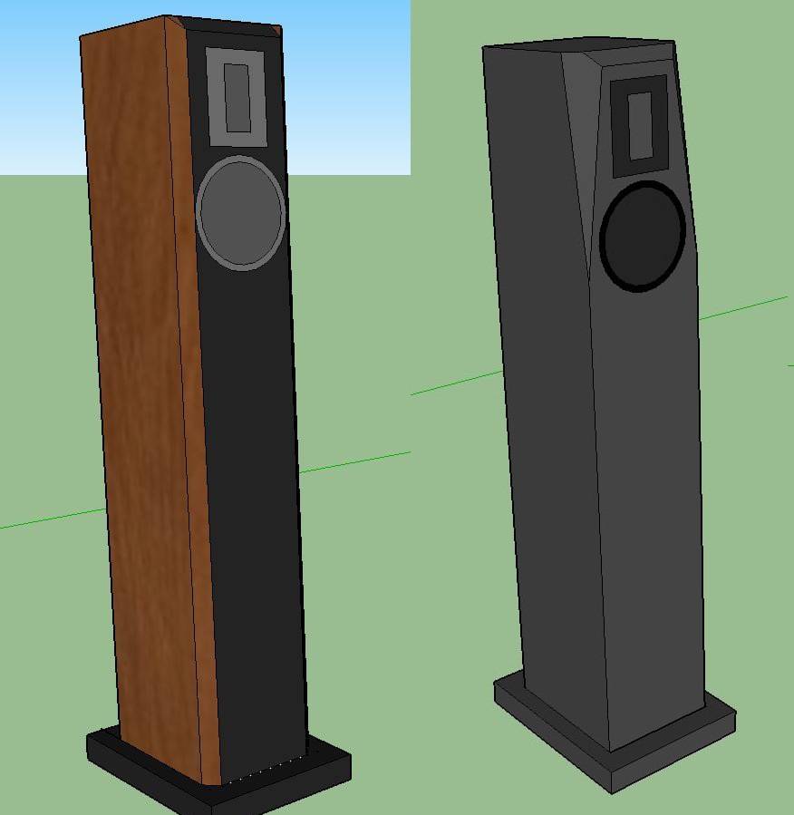

Heb eens even gekeken om de diverse randjes te verwijderen en toch de driver nog zo goed als time-aligned te zetten. Het wordt hiermee echter wel een stuk complexer om te bouwen :-k
kuiperik schreef:
.............Het wordt hiermee echter wel een stuk complexer om te bouwen :-k
Dat vinden wij helemaal niet erg hoor. :hide:
Maar dit gaat wel leuker, en een wat meer eigen gezicht krijgen. :wink:
Een draadmodel kapje, en dan een tweeter i.p.v. een lamp er onder.
Berichten: 12870
v6a is spannender en heeft toch rust in het ontwerp.

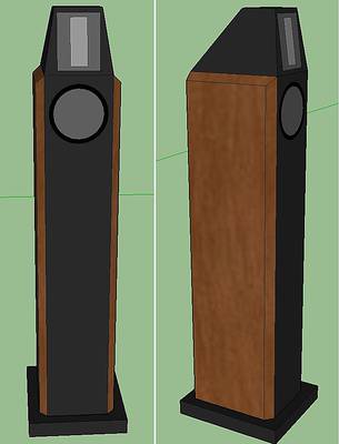

v6a met de achterkant ook schuin is inderdaad wat mooier als de rechte achterkant. Schuine achterkant oogt iets minder fors.
Heb de drivers er ook eens bij ingetekend, geeft een iets beter beeld van het geheel. Wel zal het geheel nog iets lager mogen worden, nu de tweeter wat omhoog is gericht.
Bij mij zit de tweeter op een meter en 7 graden achterover.
Dat gaat echt prima.
Berichten: 12870
Ja, dat gaat juist goed, zeker met een tweeter die verticaal wat meer bundelt. Dan hou je off-axis wat meer energie over in het tophoog.

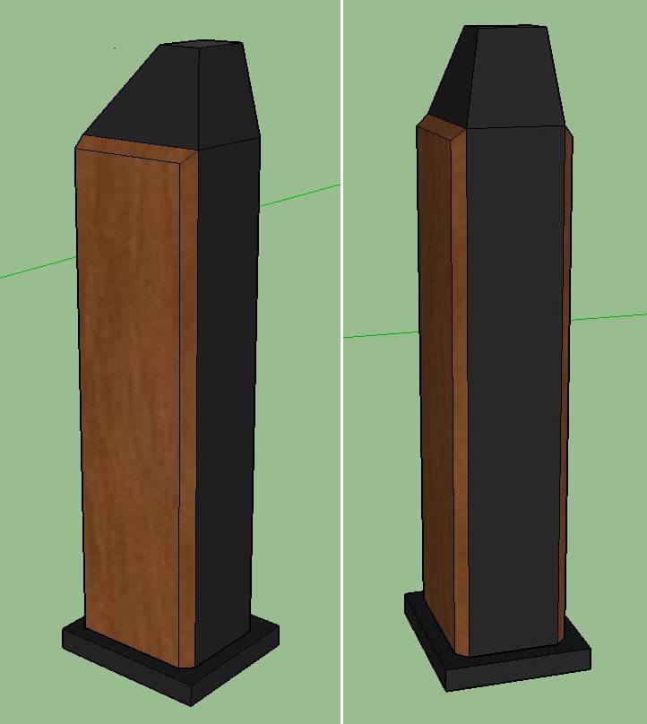

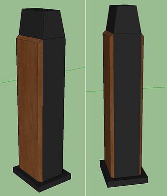

In de tussentijd nog wel een paar nieuwe ontwerpjes gemaakt, aangezien de sacrofaag topkast me nog niet helemaal aanstaat vanwege de "maakbaarheid" en de rechte randen. Verwacht dat hier afgeschuinde randen toch wat beter zouden gaan werken. Aangezien het tekenen in sketchup wel leuk is, dan nog maar enkele andere ideeën uitgewerkt.
Rechte kasten, licht achterover hellend.
Het is nu niet de bedoeling om de meest makkelijke kast te gaan maken, maar wel de vorm waarin de drivers het best tot hun recht komen. Lijkt me dan ook een goed moment om een aantal test frontjes te maken en dan via metingen te bepalen welke vorm het beste uitpakt. Kan dan meteen testen hoe de rechthoekige tweeter in te frezen door daar een mal voor te maken.

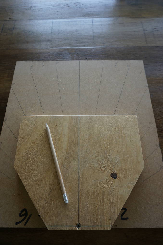

Vanmiddag gekeken om een testopstelling te creëeren waarmee de metingen te maken zouden moeten zijn.
Als eerste een gradenboog gemaakt uit 2 planken die op elkaar scharnieren. Hiermee is het makkelijk om de speaker in de gewenste hoek te draaien, waarbij de microfoon op zijn plek kan blijven staan en de afstand naar driver gelijk blijft.
Gradenboog
Gradenboog

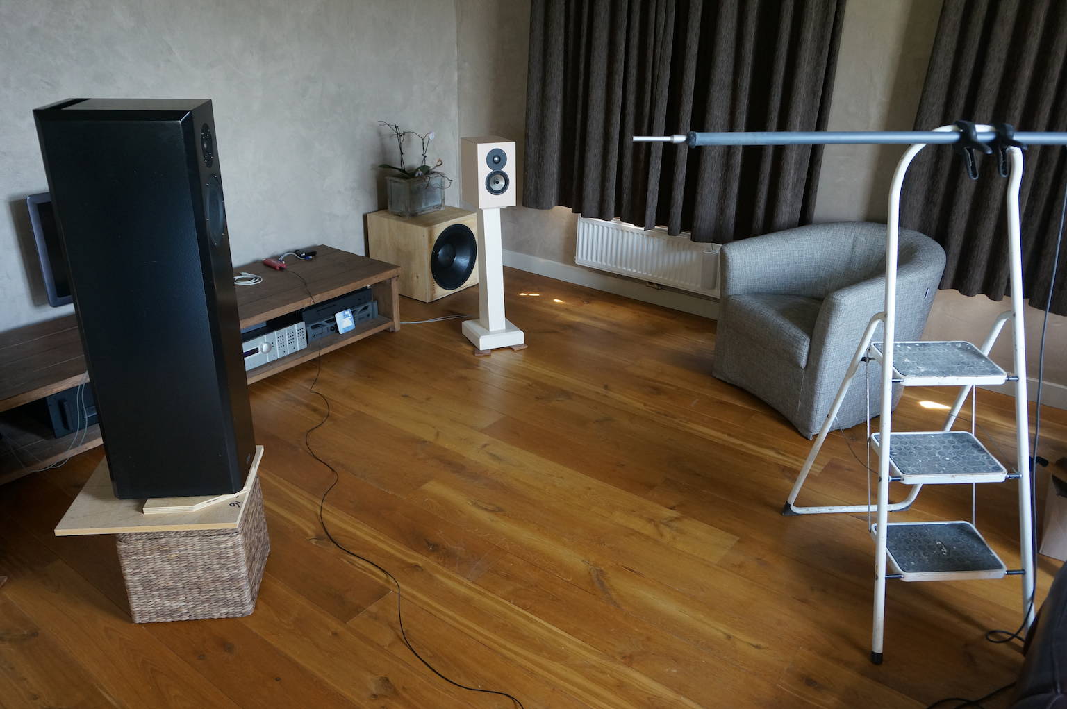

In verband met reflecties is de kortste lengte in de luisterruimte het plafond (~2,7meter). Door de speaker hoger te plaatsen wordt het mogelijk om de eerste reflecties buiten de meting te houden. Microfoon staat in midden van de ruimte, overige spullen zijn opzij geschoven en speaker staat op 1m er vandaan. Eerst wel de hoogte vlak voor de speaker bepaald en daarna op 1m afstand gezet.
De microfoon is in een buis gestopt zodat daar geen reflecties van de opstelling terug komen. Tussen de buis en microfoon is de iets grotere diameter opgevuld met dempingsmateriaal, dus zou hopelijk zo goed als niet mogen reflecteren. Buis zelf zit op een huishoudtrapje welke 80cm achter de microfoon zit.
Uiteindelijke opstelling ziet er als volgt uit.
Metingen wil ik in eerste instantie gaan proberen met REW, aangezien dat bekend is.

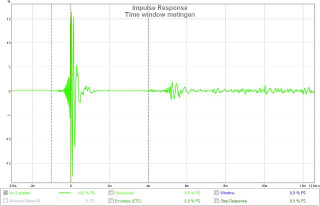

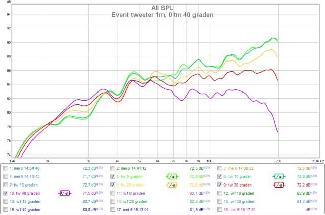

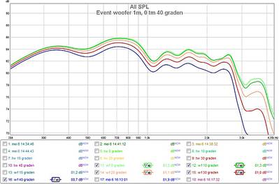

Om te kijken of het werkt een aantal tests gedaan met de Event. Het filter hiervan is bi-wired opgezet, dus kunnen de tweeter en woofer apart opgemeten worden. Zitten dus nog wel de filters tussen, maar lijkt me voor deze test geen probleem.
Als tijdsdomein is volgende settings eruit gekomen en een windows van 5ms overgebleven:
Time windows tweeter
(Time window van de woofer bleef nog net onder de 4ms, driver zit natuurlijk iets lager bij de grond.)
Tweeter is getest met een frequentiesweep van 1000 tot 20.000 hz.
Woofer is getest van 40 tot 5.000hz.

Hopelijk hiermee een opstelling kunnen maken om mee te gaan meten voor de nieuwe speaker en zo te testen wat een goede vorm van de kast zou kunnen worden? Mocht er iemand nog tips hebben, verneem ik die natuurlijk graag.
Wat betreft de event als je kijkt naar "constant directivity" lijkt de woofer het vrij aardig te doen. Bij de tweeter zie je de response wel erg schommelen rond de 4K. Waar je bij een grotere hoek boven 4K ziet afvallen, neemt het volume eronder juist weer toe.
