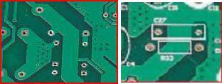

Nog iets om over te zeuren gevonden :D .
Het zit nu zo,
Zou 't niet beter zo zijn ? :o
zit de massa van Zobel bij de uitgang ipv de "ster ?"

Je wil de massa van de zobel juist zo dicht mogelijk bij de stermassa.

Door de Zobel gaan snelle veranderingen in stroom, daarom dient de massa daarvan zo dicht mogelijk bij de ontkoppelingsmassa te liggen.

Verandering in de uitgangs stroomKRING, dient gesloten te worden zonder dat er resten in het ingangscircuit terechtkomen.Is 't zelfde met de LS, moet ook terugkomen (geaard) op het midden van de voeding, niet op het verzamelpunt van de ingang en aanhang.

De stroomkring waar je het hier over hebt gaat van buffer/ontkoppelings condensatoren door de LM3886 naar de zobel en terug naar de buffer/ontkoppelings condensatoren. Deze stroomkring dient zo kort mogelijk te zijn.

In jouw voorstel wordt die lus langer dus ik snap niet wat je nou bedoelt Anne.

Ja en, er loopt toch helemaal geen stroom via het signaal gedeelte?
Dat je je nu met mieren verpoost a la. Maar wil je van de hele kleintjes afblijven? :lol:
Re: Composite versterker "De brainstorm"
Om nou hf-resten terug te voeren net op de grens tussen de nul en het (uitgebreide) sterpunt.Dat hoeft toch helemaal niet.
Kom later niet mekkeren over oscillaties :shock: , hoewel daar hebben we een leuke hoek voor :D :lol:

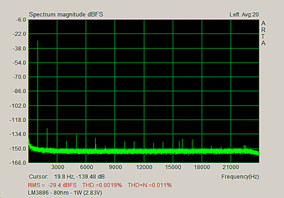

En wat doet het nu in het echt? Allereerst de de LM3886 sec:
Bij 1W in 8 ohm:
Bij 50W in 8ohm:
Duidelijk is de hele trein van cross over vervorming te zien maar het voldoet aardig aan de opgave in de datasheet (bij 50W zelfs wat beter).

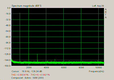

Dan nu de composiet versie:
Bij 1W in 8ohm:
En bij 50W in 8ohm:

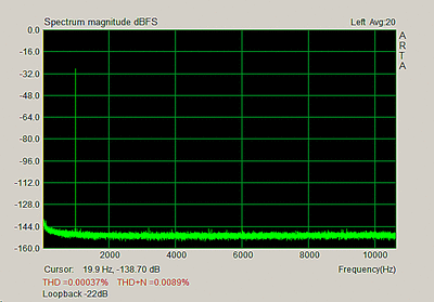

De cross over harmonischen zijn nu geheel verdwenen, of i.i.g. in de ruisvloer verdwenen. Dit begint al aardig op een goede class-A versterker te lijken :) Ik loop hier duidelijk tegen de grens van mijn audiokaart aan (M-Audio - Audiophile 192), op zich een kaart met erg lage vervorming. Ter vergelijk een loop back meting van de kaart zelf bij het signaal niveau voor 1W en bij 50W:
Nauwelijks/geen verschil met of zonder composiet amp er tussen. De minimale verschillen zijn meer de meetvariatie. Verwacht eigenlijk dat de werkelijke vervorming van de composiet nog een stuk lager uitkomt dan ik meten kan.

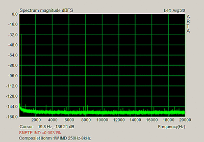

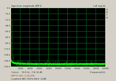

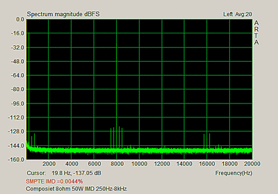

Nu de SMPTE IM vervorming 250Hz/8kHz 4:1. Dit soort vervorming (of beter gezegd de afwezigheid er van) is verantwoordelijk voor de detaillering/ruimtelijkheid. Het ontbreken daarvan maakt grotendeels die "airy" indruk. Mits uiteraard op goede speakers en met goede opnamen ;)
Allereerst de LM3886 sec. bij 1W in 8ohm:
Bij 50W in 8ohm:
De composite bij 1W 8ohm:
En bij 50W in 8ohm:
Ter referentie de geluidskaart zelf in loop back:
Laatst gewijzigd door Pjotr op zo 06 dec 2015, 17:47, 1 keer totaal gewijzigd.

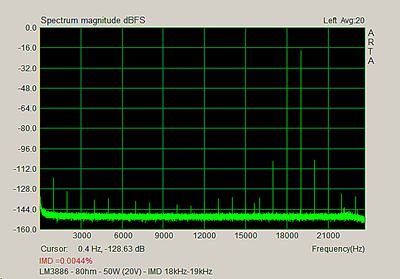

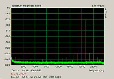

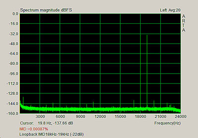

Als toegift de IMD vervorming met 18kHz/19kHz 1:1
De LM3886 bij 1W in 8ohm:
Bij 50W in 8ohm:
De composiet bij 1W in 8ohm:
Bij 50W in 8ohm:
En ter referentie de geluidskaart zelf weer:
Laatst gewijzigd door Pjotr op zo 06 dec 2015, 20:32, 3 keer totaal gewijzigd.
