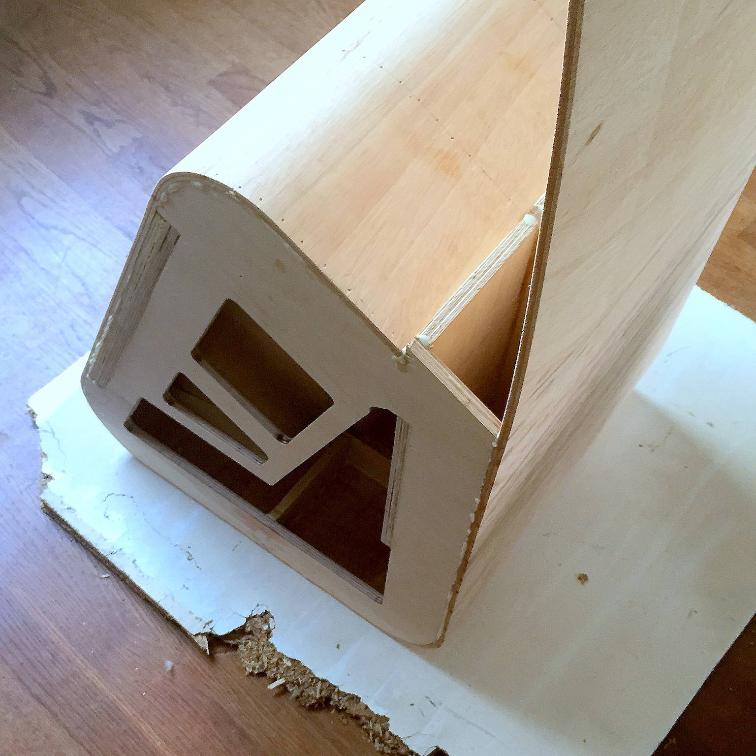

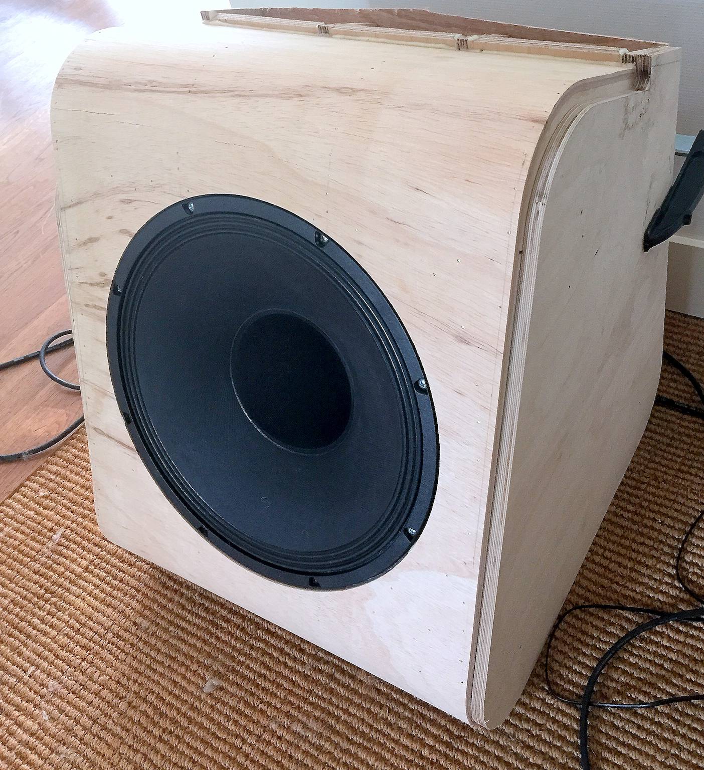

1 frame heb ik nu in elkaar gelijmd
spannend of het buigplex gaat passen en niet wegloopt
de twee middelste 'spanten' had ik voor de stevigheid
nog rond gelaten; maar die kan ik nu ter plekke van het
speakergat wegzagen

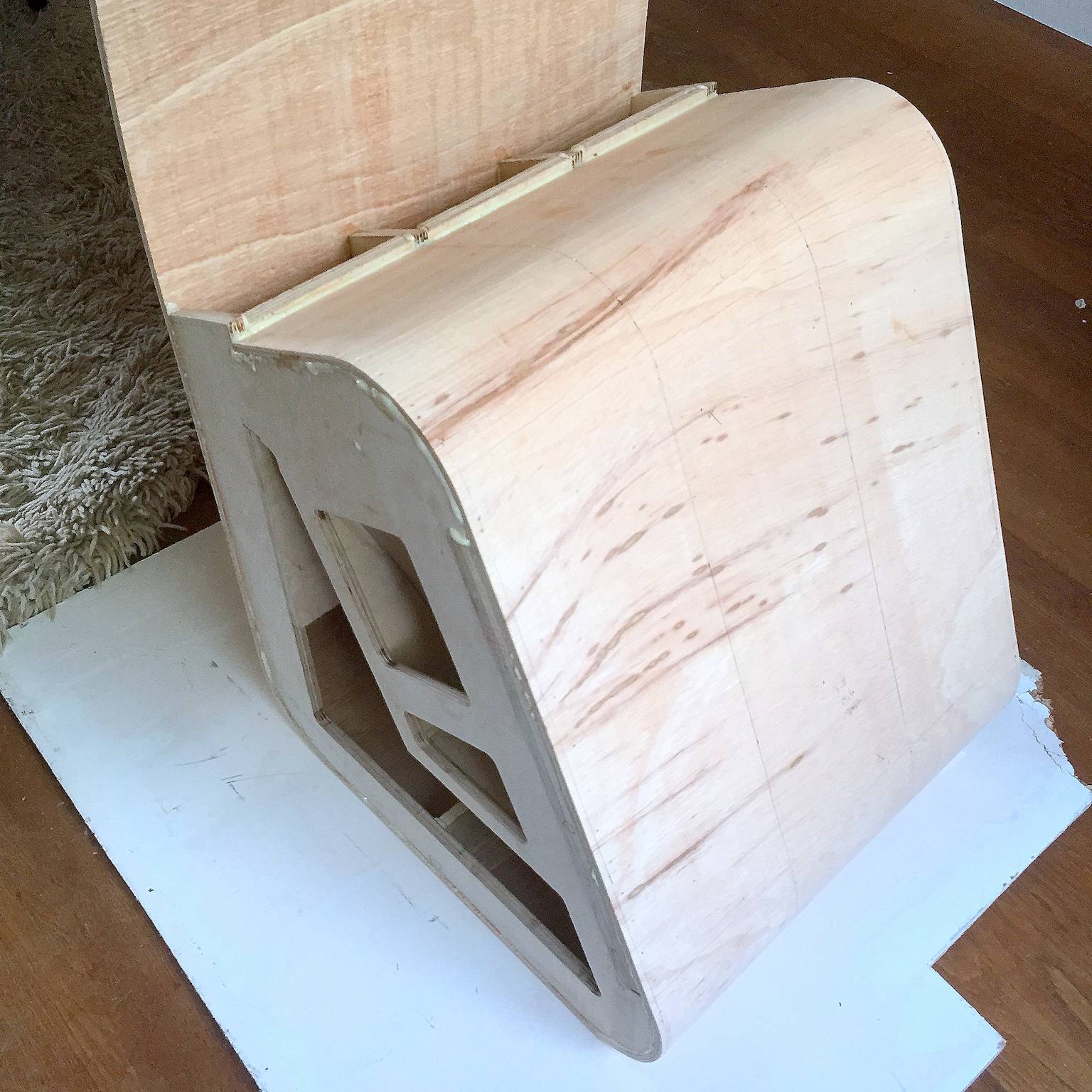

aardig gelukt, de eerste laag zit erom, 8mm buigplex
PU-lijm in combinatie met spijkertjes

ik wilde er een laag hardboard omheen doen maar
dat breekt als ik het teveel buig
tips?

Gewoon een 2e laag buigplex. Al zit je met het persen van de grote vlakken: Extra aandruk opvulblokjes gebruiken i.c.m. spanbanden. Neem aan dat je dat niet spijkeren wilt?

stomen is lastig voor zo'n grote plaat en zolang het niet door en door vochtig wordt breekt het wellicht alsnog
spijkeren wil ik inderdaad liever niet ivm onhandig meer werk om af te werken
het klemmen is ook lastiger omdat het om grote vlakken gaat; de eerste laag buigplex hecht alleen op de 'spanten'
ik denk dat witte houtlijm ook beter is dan PU omdat ik dan wat meer tijd heb en omdat het niet uitzet
het buigplex is vrij stootgevoelig, daarom dacht ik aan hardboard
wat me nu de beste oplossing lijkt is:
hardboard iets bevochtigen en tijd geven om door en door iets vochtig te worden
witte houtlijm om kast aanbrengen
hardboard middels spanbanden en dwarsbalkjes vastklemmen
maar ik blijf het spannend vinden of het hardboard zo overal strak op de kast gaat hechten en of ik geen tussenruimtes ga krijgen tussen de ronde hoeken in
heeft iemand hier ervaring mee? die het beter weet of die kan zeggen dat deze manier zo goedkomt?

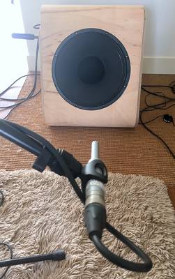

met 2 platen op de zijkanten is de kast nu eerst min of meer dicht en kan ik vast een meting doen
maar er gebeurt iets onverklaarbaars voor mij:
de lowpass op het midlaag werkt niet goed: het werkt wel, maar het geluid komt vervolgens weer terug, dus er ontstaat een lowpass, een kuil in de curve maar hogerop komt er toch weer geluid
de highpass op het hoog werkt wel prima
iemand een idee?
alleen de woofer is dus aangesloten en de frequentie is nu even laag gekozen om te kunnen zien wat er mis gaat

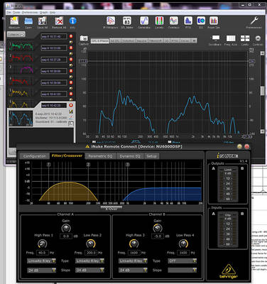

Re: drummonitor
OP welk kanaal staat hij nu dan?
Daar zit wel een aardig verschil in instelling lijkt mij.

Berichten: 14141
Re: drummonitor
Laat de instellingen uit het configuratie menu eens zien, wellicht somt hij kanaal A+B of zoiets.

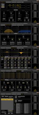

hoe doe ik dat?
print screens?
Berichten: 14141
Re: drummonitor
Bij bovenstaande crossover instellingen was het je ook gelukt toch om deze op het forum te krijgen? :mrgreen:
architect
Berichten: 1547
Locatie: Friesland
Re: drummonitor
Bericht door architect »
hier dan!
Berichten: 14141
Re: drummonitor
Ziet er toch goed uit zou je zeggen... Hoe heb je de bekabeling uitvoerd naar de woofer/tweeter?
Ik zie dat er ook presets voor andere speakers zijn ingesteld, wellicht kun je daar je instellingen ook eens mee vergelijken.
Berichten: 28472
Re: drummonitor
Ik weet niet welke geluidskaart je gebruikt, maar het lijkt erop dat je nu met REW een combinatie van direct en microfoonsignaal meet.

kan het zijn dat het komt omdat ik kanaal B niet aangesloten heb?
als ik het XO van kanaal B leg op 10khz, dan wordt het gat groter tot 10khz
maar dan weet ik nu dus niet hoe ik alleen kanaal A kan meten,
hoe weet ik nu dat kanaal A niet ook kanaal B meepakt wanneer ik B wel heb aangesloten?
nu heb ik -1 en -2 gekoppeld en +1 en +2 ook,
alleen -1 en +1 aansluiten?

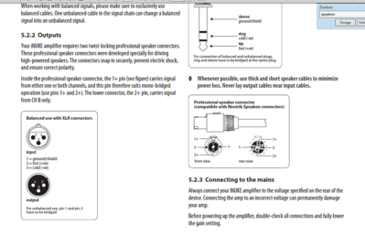

Laatst gewijzigd door architect op zo 06 sep 2015, 12:23, 1 keer totaal gewijzigd.

het lijkt erop dat kanaal A en B via dezelfde plug gaan omdat ik deze verkeerd heb aangesloten;
uit de omschrijving in de manual wordt ik alleen niet veel wijzer van hoe het wel moet
Berichten: 28472
Re: drummonitor
Je bedoelt de Speakon van de INuke?
1+ en 1- is kanaal Links,A of laag
2+ en 2- is kanaal 2 is rechts, B of hoog
Dat is de standaard in de Pro wereld.

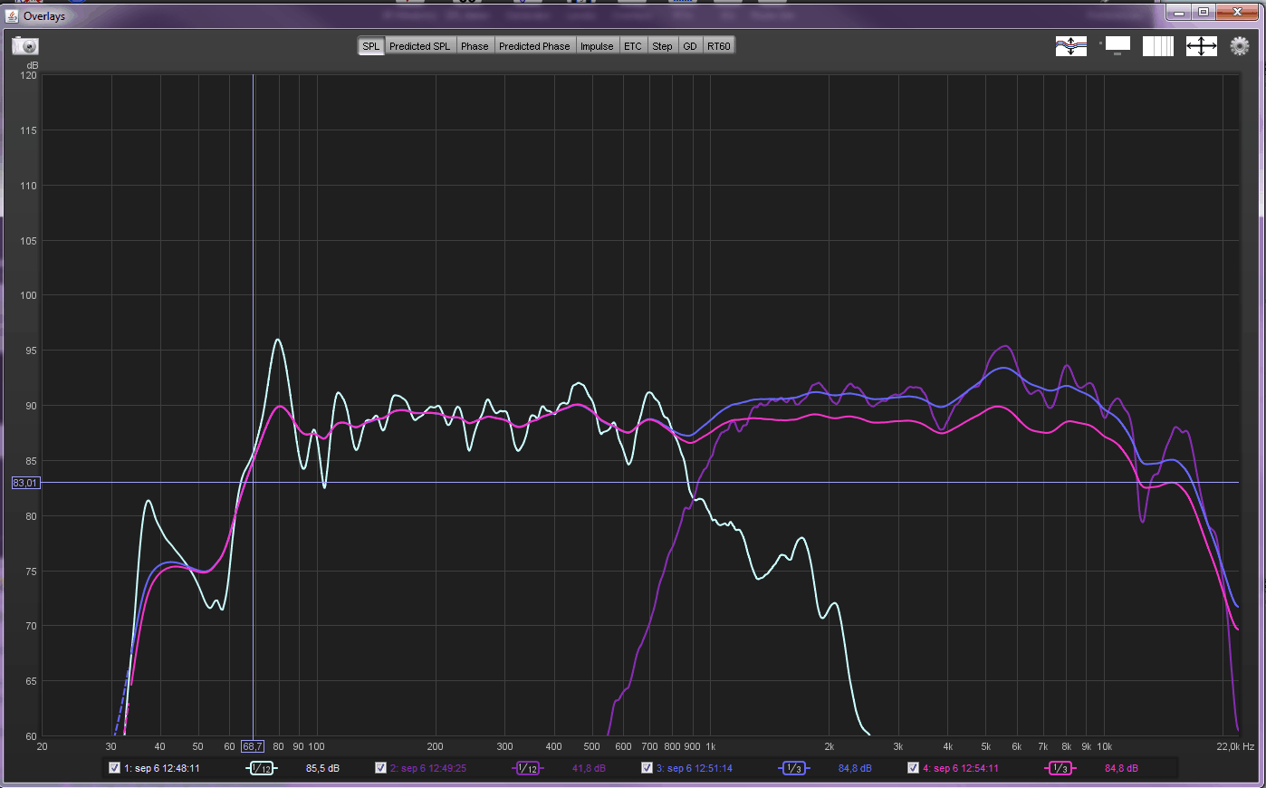

het gaat nu goed, bedankt
het hoog heb ik nog een 2db extra afgezwakt
en rond 6,5khz heb ik een notchfilter gezet die daar 3db dip geeft met een q van 2,63
de baspoort heb ik bewust tekort gemaakt zodat ik die proefondervindelijk kan verlengen
