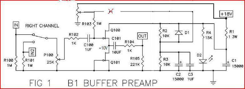

Het feit dat de spanning wel kloppen is hoopvol, zit het met de fet's waarschijnlijk goed.
Verder zie ik ook niet iets verkeerd aangesloten.Heb je de weerstanden nagemeten? Weet je wel, 1k...10k :lol:
Als je wil kijken of het fet-gebeuren wel werkt, zoiets aansluiten
om het even wat voor potm./trimmer (niet zo laagohmig dat je batt. leegloopt :( )
Als je er aan draait veranderd dan de spanning op de loper (midden-aansluiting) en op het punt waar +10V staat moet het daar dan meelopen.
Testje uitgevoerd met 25k potmeter.
Pot werkt, spanning op 10V punt is nul en blijft nul. Dus er is een onderbreking in de fet? Het was de laatste ongebruikte :evil:

Op maandag was 't nog "Aldus gedaan: de spanning tussen de 2 fets is 8,69 en tussen R2 en R3 8,55."
Dus als je de pot regeld naar 8,55V zou je 8,69V tussen de fet's moeten vinden, de 1M zit nu aan de pot ipv R2/R3

Ja inderdaad. Precies zoals je aangeeft de potmeter op de 1M aangesloten, maar nu komt er geen spanning naar S oftewel het 10V meetpunt.
Weerstand nagemeten, is goed en halveert de spanning.

Als ik met deze meetmethode meet, en voer 8.84V aan via de potmeter, dan is de spanning na de 1M nog maar 0,62V. Op het 10V meetpunt tussen de fets is dan niets meer.
Gewoon aansluiten via de R2 en R3 geeft wel de eerder genoemde spanning op het meetpunt.

Dus naargelang waar je de 8,84V vandaan haalt heb je wel of geen goeie spanning tussen de fet's :think:
Dat kan dus niet, waar haal je de boel door elkaar :?

Sterker nog, als ik de potmeter open draai en ca 16V aanvoer, dan blijft de spanning na de 1M op 0,64V steken en het op het meetpunt 0 :-s
De wondere wereld van de elektronica =D>
Zet ik via de potmeter de spanning op 6V en prik hem in voorbij de M1 dan meet ik 3,6V en op het fet meetpunt 0,13V Het is net of de spanning ergens weg getrokken word.

Wat zich voordoet is dat de spanning in korte tijd, minder dan een minuut van voluit terug loopt naar ca 0,22V bij die laatste meting voorbij de M1. DAn is er ook spanning tussen de fets en die loopt ook mee terug. De spanning wordt weg getrokken. Draai ik de potmeter weer even naar 0 en dan weer open, dan herhaalt dit fenomeen zich. :think:

By the way, ik heb dan geen spanning meer op de oorspronkelijke aanvoer staan, er is dus geen 18V aanvoer vanaf de andere kant, de D kant.
Want ik gebruik de batterij die daarvoor bestemd is. Ik weet niet of dit de juiste methode is?

Nou breekt m'n klomp (als ik die al had :lol: ), meten om de werking te kontroleren met de schakeling afgeschakeld :rofl:

Goed dan dat was even onnadenkend van mij, maar dan nu de juiste meting: =D>
Bij een aanvoer via de pot van 16,27 ( de batterij begint te minderen) krijg ik na de M1 13.42 en tussen de fets 13,36 Het (fluctueert steeds een paar milivolt)
Bij een aanvoer van 8,66V krijg ik tussen de fets 13,1V, schommelt een beetje ca 5 milivolt.
Aanvoer op de drain is hetzelfde als de andere aanvoer.

Lijkt of de bovenste fet bijna is kortgesloten danwel dat de onderste niks meer doet.
Meten aan de 1M weerstand aan de fet-kant heeft geen zin, zodra de meter eraf is springt de spanning terug omhoog.
In de diode-meetstand ziet de fet er als twee diodes uit een tussen s-g ,de ander d-g.In één richting geleiden , omgekeerd geen stroom.
Wat je tussen s en d meet is wisselend afhangkelijk van de toestand van de g.
Best misschien een minimale opzet om te zien of het nog werkt, minder verwarrend.

Ik weet zeker dat als ik een kant en klaar printje had gebruikt ik tegen het zelfde probleem was aangelopen.
De reden moet zijn dat de fets gewoon anders zijn dan de originele. Verder is het schema precies hetzelfde. Er staat geen component verkeerd om of wat dan ook. :rock:
En Leeuwarden, welke fets heb jij dan gebruikt?
Maar dit handgemaakte printje gaat werken, tenminste....als Anne nog een beetje geduld heeft.
Ieder ander gerichte suggestie of aanwijzing is natuurlijk ook welkom.
Vind het ook niet echt leuk dat het maar niet wil werken terwijl je alles volgens aanwijzingen aan elkaar soldeert.

Even je nieuwe meetopstelling geprobeerd:
Bij een aanvoer van 16,27V op zowel D als G geeft het meetpunt rond de 10V ( plus minus 0,5V, loopt een beetje heen en weer.)
Bij een aanvoer van 16,27 op D en 12V op G geeft het meetpunt 9,25 ( varieert ook een beetje)
Bij een aanvoer van 9,12 op G geeft het meetpunt 8,92 ( ook variërend)
Bij een aanvoer van 5,06 op G krijg ik 7,96 ( beetje variërend)

Je moet die arme fet's zo de schuld niet geven :( .Eerst klopten de spanningen, dan weer helemaal niet.
Meten aan de g heeft geen zin, meten aan de loper van de potm. 4 6 8 10 12V en dan wat bij de ?
Zelfs zonder de fet's, plaats waar g zit aan de s plaats, komt er geluid door.Wat er mis is weet ik (nog) niet, kan ook een sluiting in de in- en/of uitgang zijn.
