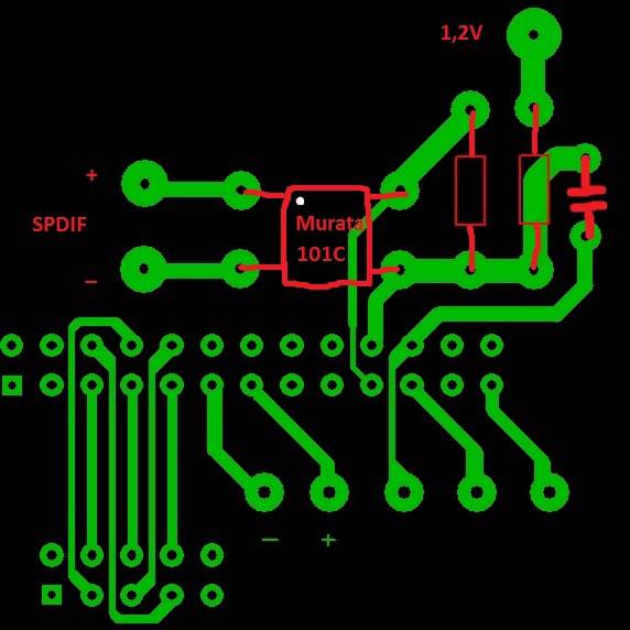

Aangepast of uitgebreid naar S/PDIF?
Berichten: 6144
Re: Demo aan de ladder DAC
Uitgebreid naar SPDIF.......... :mrgreen:

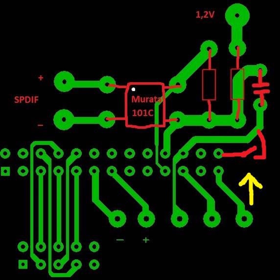

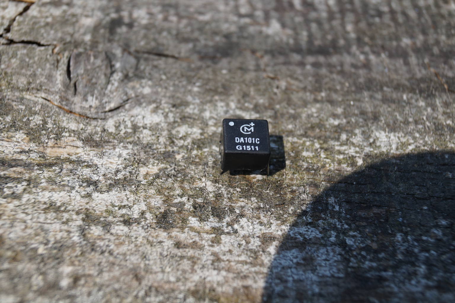

Zit alleen nog even met de aansluitingen van het digitaal trafotje.
Murata DA101C
Hoop dat ik hem zo goed heb getekend .

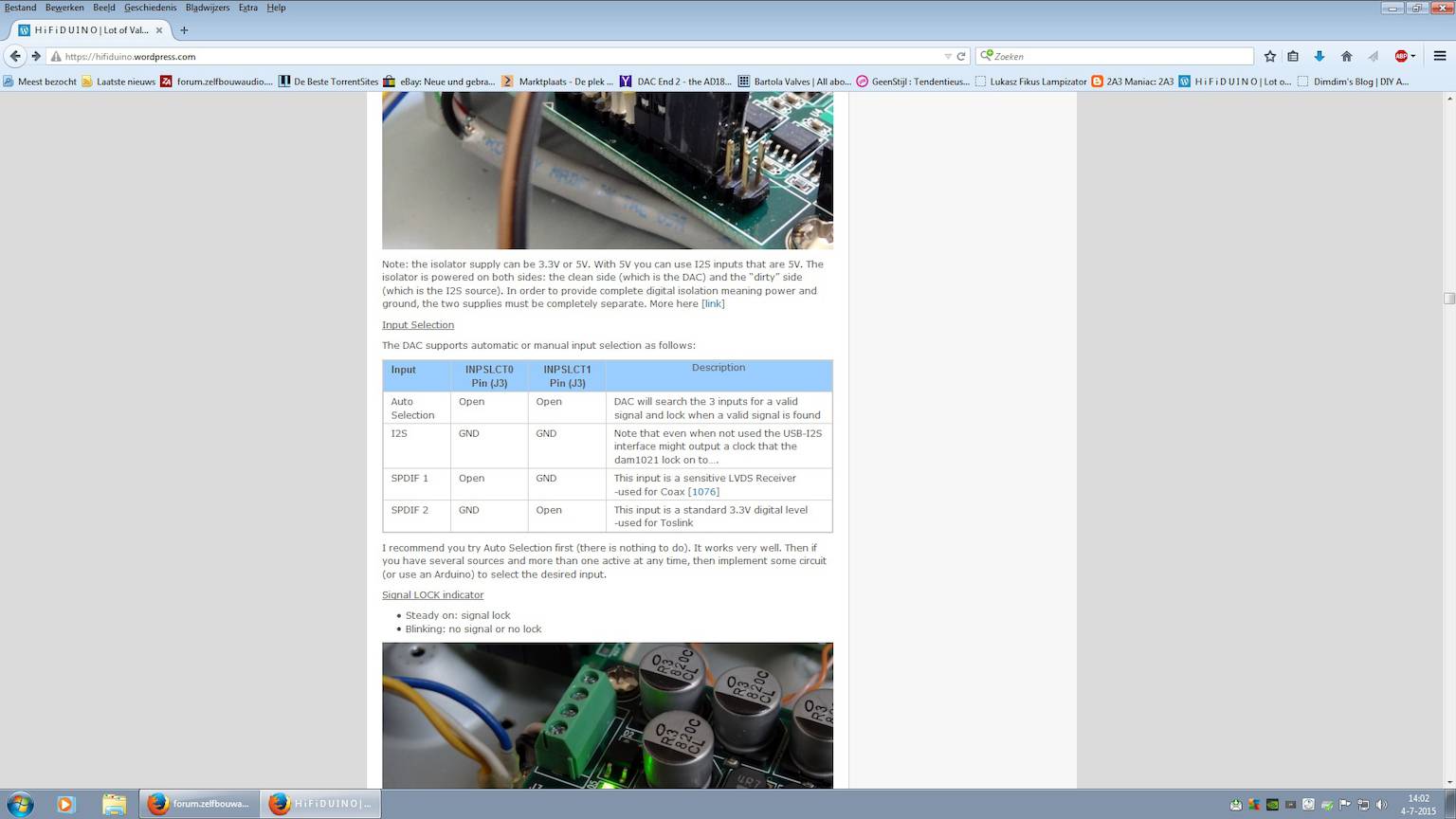

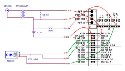

Als ik dit printje ga gebruiken loop ik waarschijnlijk tegen het probleem op,dat de auto input selectie van de dac,zich locked op het klok signaal van de I2S naar USB omzetter i.p.v. SPDIF :-k
Zal dan op de een of andere manier de input selectie manueel (met een schakelaar) moeten maken,maar kon niet echt vinden hoe ik dat moet aanpakken :think:
Berichten: 6144
Als ik het goed begrijp,moet voor SPDIF (coax) selectie, pin ,,INPSLCT 1 ,, aan massa gelegd worden.
Zou ik het zo kunnen oplossen met een schakelaar??
Ik zag dat de dac al locked voordat er muziek op de DIYINHK USB naar I2S omzetter staat.
Hij locked dus niet op de muziek maar op het kloksignaal. :idea:
Kan het altijd proberen zonder schakelaar,maar heb de aansluitingen toch op de print gezet.

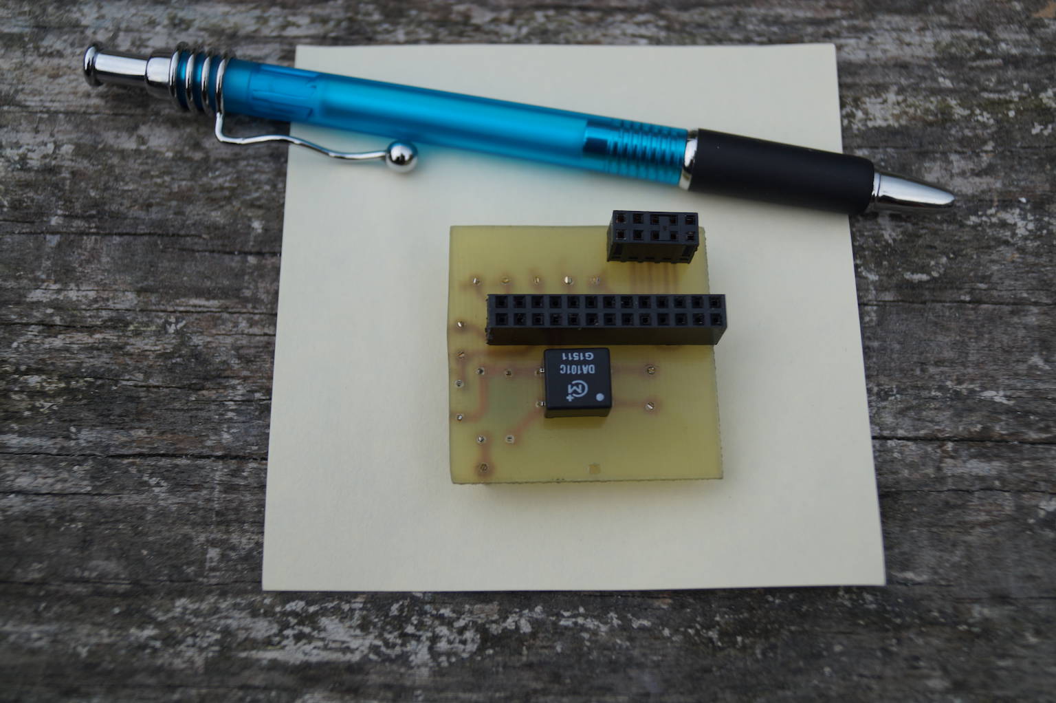

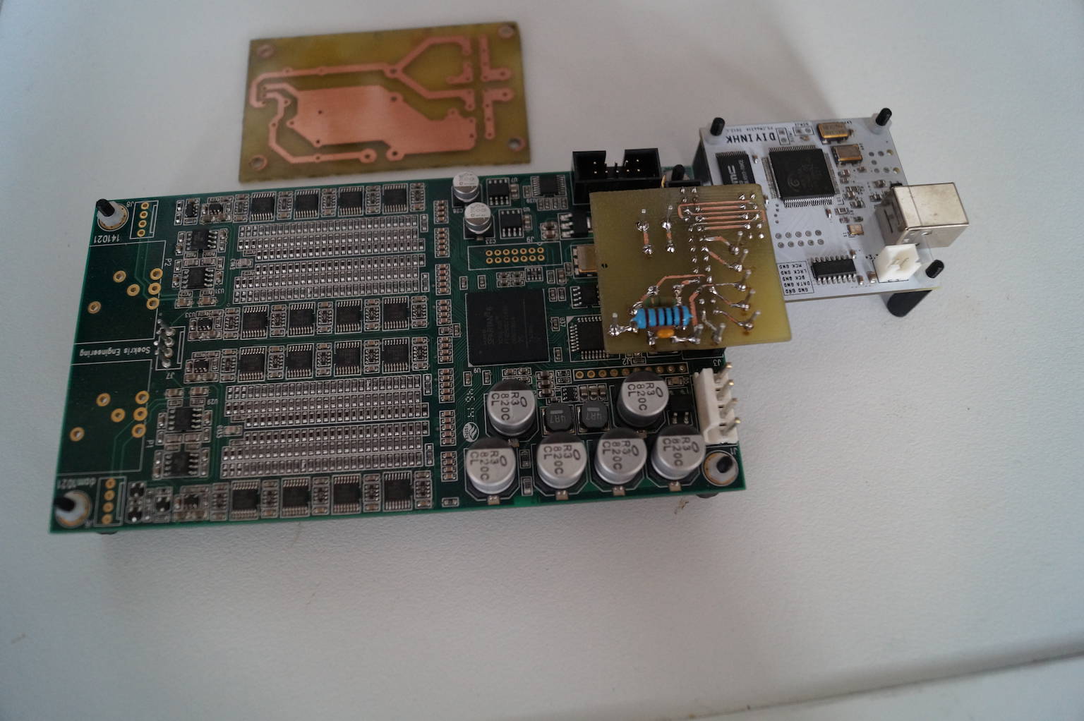

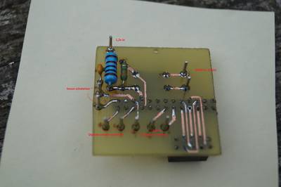

Zo, het I2S en SPDIF verloop printje is klaar........... :mrgreen:
Berichten: 6144
De dac en de Diyinhk USB naar I2S omzetter gekoppeld.

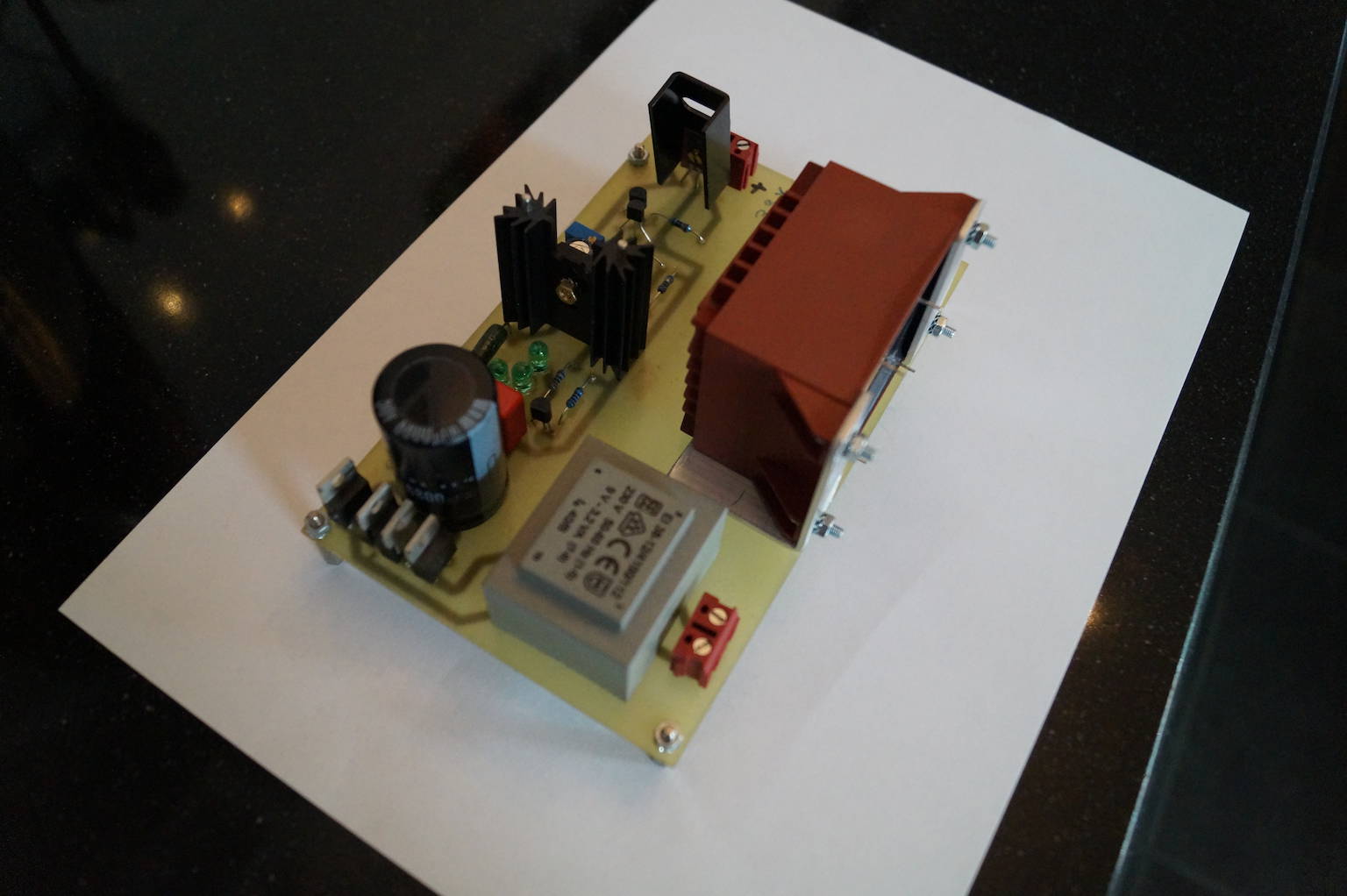

De 5v Odroid en mobiele schijf voeding is ook klaar.
Byw29 diodes met een 100n condensator er over, 10.000uF elco met een 100n WIMA er over,een LT1085-5 regelaar,met op de uitgang een panasonic FC van470uF gecombineerd met een
Rubycon ZL van 220uF.
Niks bijzonders dus................ :mrgreen:

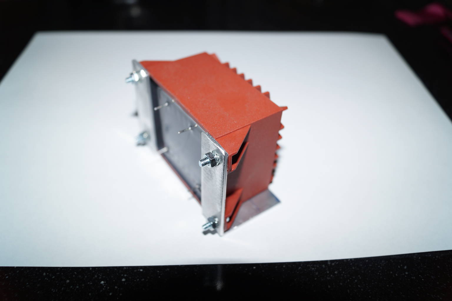

Conrad was toch sneller als ik dacht :D
Gelijk maar twee beugeltjes gemaakt zodat de trafo op de loze ruimte van de 3,3v Salas shunt gemonteerd kan worden.
Ook een voordeel is dat de 230v voor de trafo zo van de shunt geplukt kan worden,scheelt weer lange 230v kabels in de behuizing.................. :mrgreen:

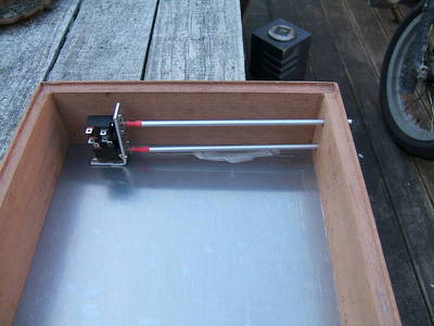

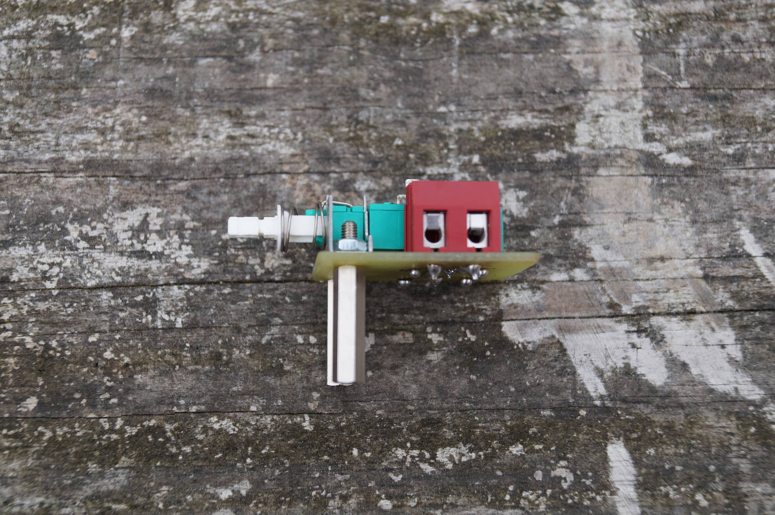

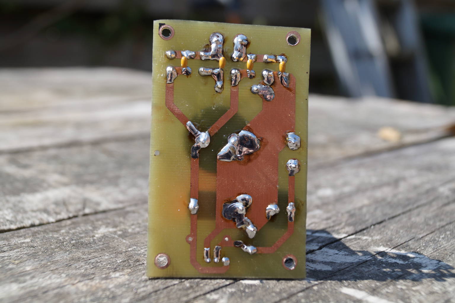

En ja dan komen we bij de kleine dingen............. :mrgreen:
De netschakelaar.
Een printje gemaakt voor de schakelaar met zij aftakking.
Geeft me de mogelijkheid 2x 230v af te tappen,,1 voor de 12v salas shunt voedingstrafo,s en 1 voor de 3,3 shunt met de Odroid voeding.
Uiteindelijk is (zie laatste foto) dit de bedoeling.

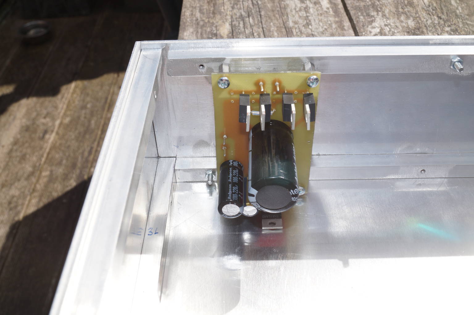

Wat gaten in de achterkant gemaakt en de 5v voeding bevestigd.

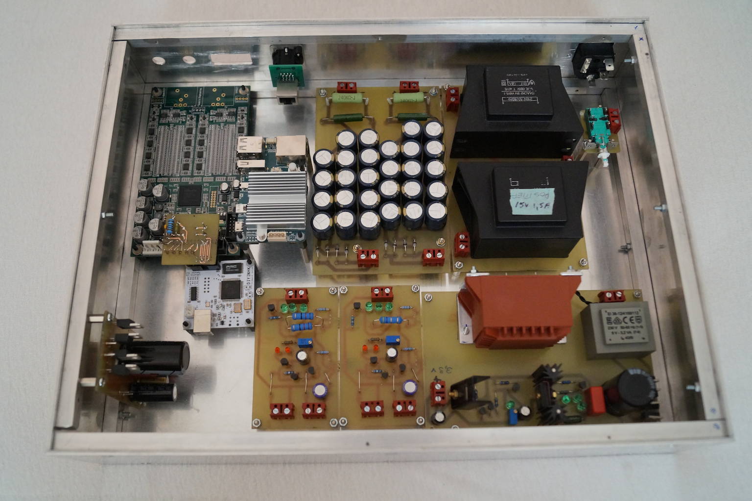

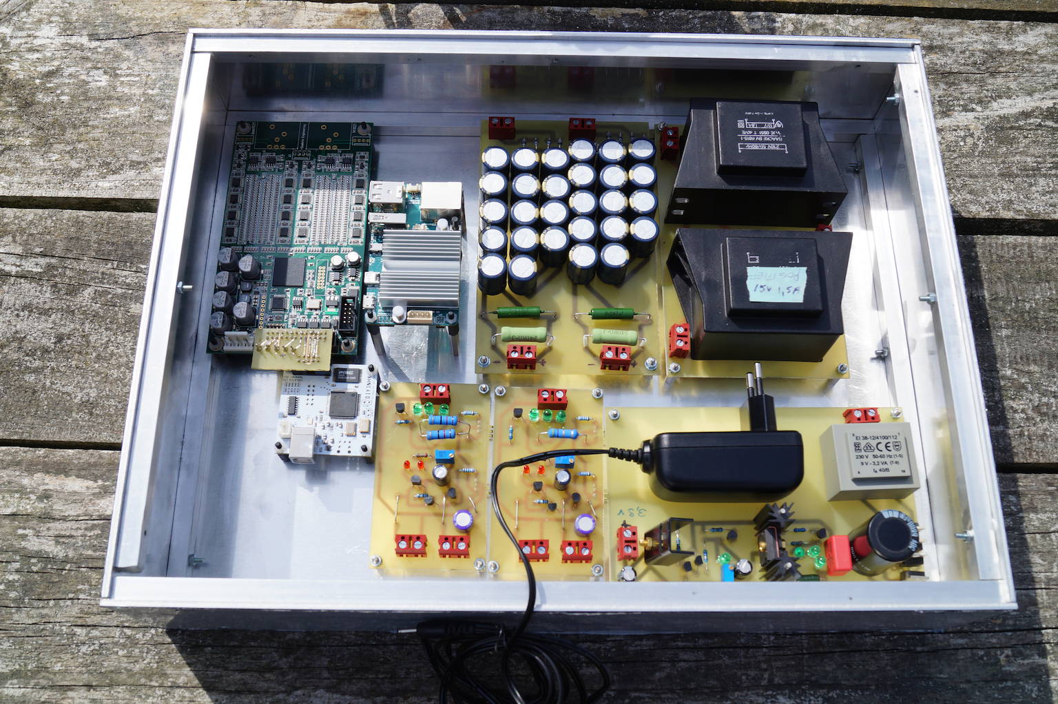

Even tijd voor een totaal overzicht.......... :mrgreen:
Moet nog wat gaten boren,maar zoals het nu lijkt gaat het allemaal passen :D
Berichten: 28472
Begint een behoorlijke Mecanodoos te worden..... :lol:

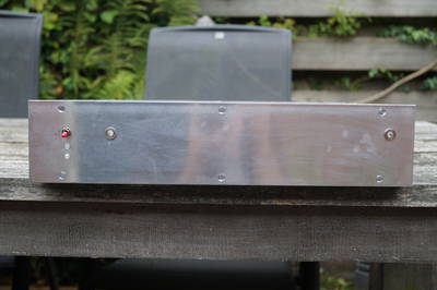

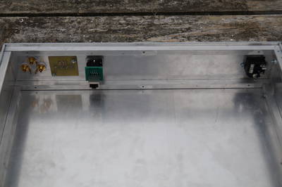

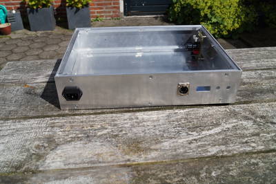

Vandaag een begin gemaakt met het inbouwen .
Wat ,,bling bling,, op de achterkant gemonteerd .
Op de voorkant de keuze schakelaar (SPDIF of I2S) , de doorvoeren voor de digitale volume potmeter en de aan uit schakelaar geplaatst.
Morgen m.b.v. de boetseerklei methode de befestigings gaten voor de printjes op de bodemplaat bepalen................ :mrgreen:
