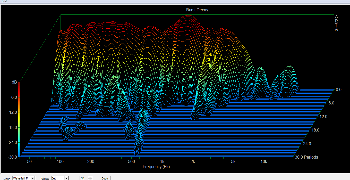

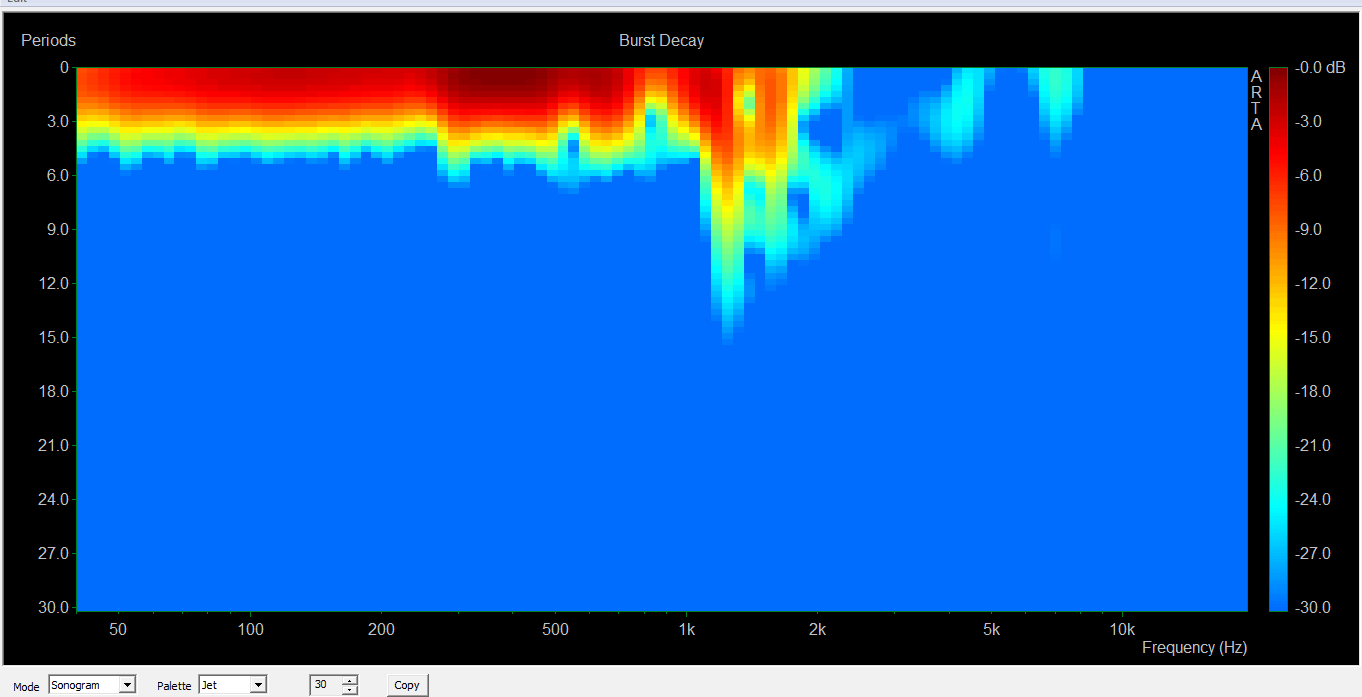

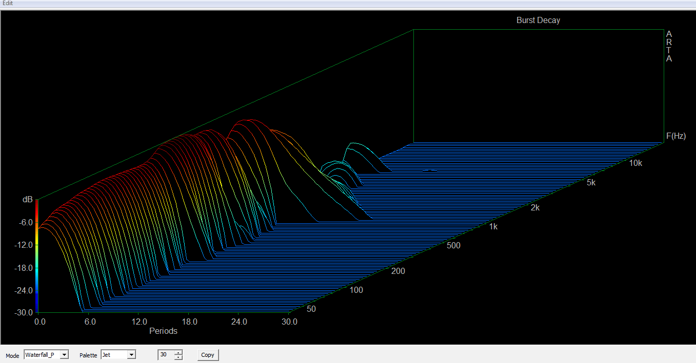

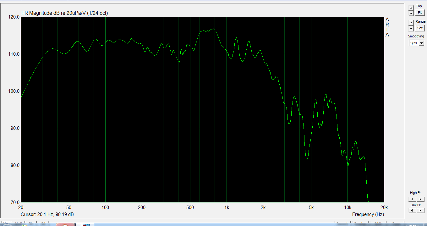

Nieuwe poging!
Metingen op 10cm van de kast, geen dsp curves en geen gating
Fr met 1/3 smoothing:
1/24 smoothing
Burst decays:
Straks meer.

Ik zeg mooie roll off tussen 100 en 35 Hz. Lijkt wel op een gesloten box met Q 0,5
Hoe kan het dat het laag niet traag uitsterft? Is daarvoor een burst decay inzichtelijker?
Ik meen me van een overzicht van metingen aan een stel grote studiomonitoren dan de basreflex constructies erg langzaam tot rust kwamen...

Voorlopig erg mooie plaatjes, vrijwel resonantievrij tot 40Hz! (meetbereik?)
Heb wel eens (erg veel) slechter gezien.

Was dat een burst decay of misschien ee CSD?

Ik had ook veel slechter verwacht, de metingen gedaan om te kijken of er nog wat te verbeteren zou zijn qua demping. Feitelijk is het een vierkante doos van 60x60x60cm met een kruis erin en pritex. Geen moeilijk geneuzel met allerlei rare kastvormen om staande golven te voorkomen. Zie wel wat gerommel tussen de 250 en 400Hz. Iemand daar nog suggesties over? Wat ook wel verbazingwekkend is dat het laag zo diep doorloopt ondanks de meting op 10cm afstand, meestal moet je daar een combimeting voor doen met de baspoort. En de opbreekverschijnselen in het hoog zijn ook nog beschaafd.
Uit de metingen blijkt wel waarom de 2235 the best 15" ever wordt genoemd.
Straks wat metingen op 1 meter afstand en dan zie je de invloed van de ruimte meekomen.
Berichten: 28471
Re: Ultrazooom 2.0 : ze krijgen vleugels
The 2235 begins
to roll off at 1 kHz, and the slight peaks and dips in its roll-off characteristics
are due to resonances in the polyurethane surround
Bron:
http://www.diyaudio.rs/JBL/JBL%20Techni ... 20No.3.pdf
