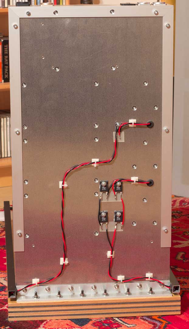

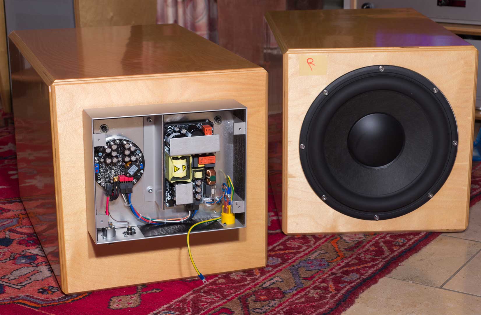

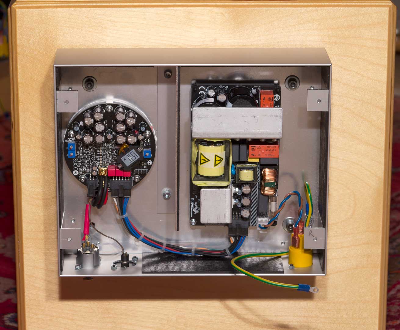

Zo, de versterkers zitten op de subs.
De binding posts die op de sub zaten heb ik verwijderd, de kabel gaat nu direct van de NCore naar de driver. De bestaande 4mm2 kabel heb ik vervangen (die was te kort en bovendien past die niet in de NCore) door 2 x 14AWG kabel (~2mm2). 14AWG past mooi in de aansluiting op de NCore en met twee klemt het ook beter.
Door het aantal verbindingen als ook de hoeveelheid kabel tussen de versterker en de driver te minimaliseren blijft er tenminste iets over van de extreem lage uitgangsimpedantie van de NCore. Geen connector is immers zo goed als geen connector, hoef je je ook niet af te vragen wat voor connector het moet worden en wat het mag kosten.

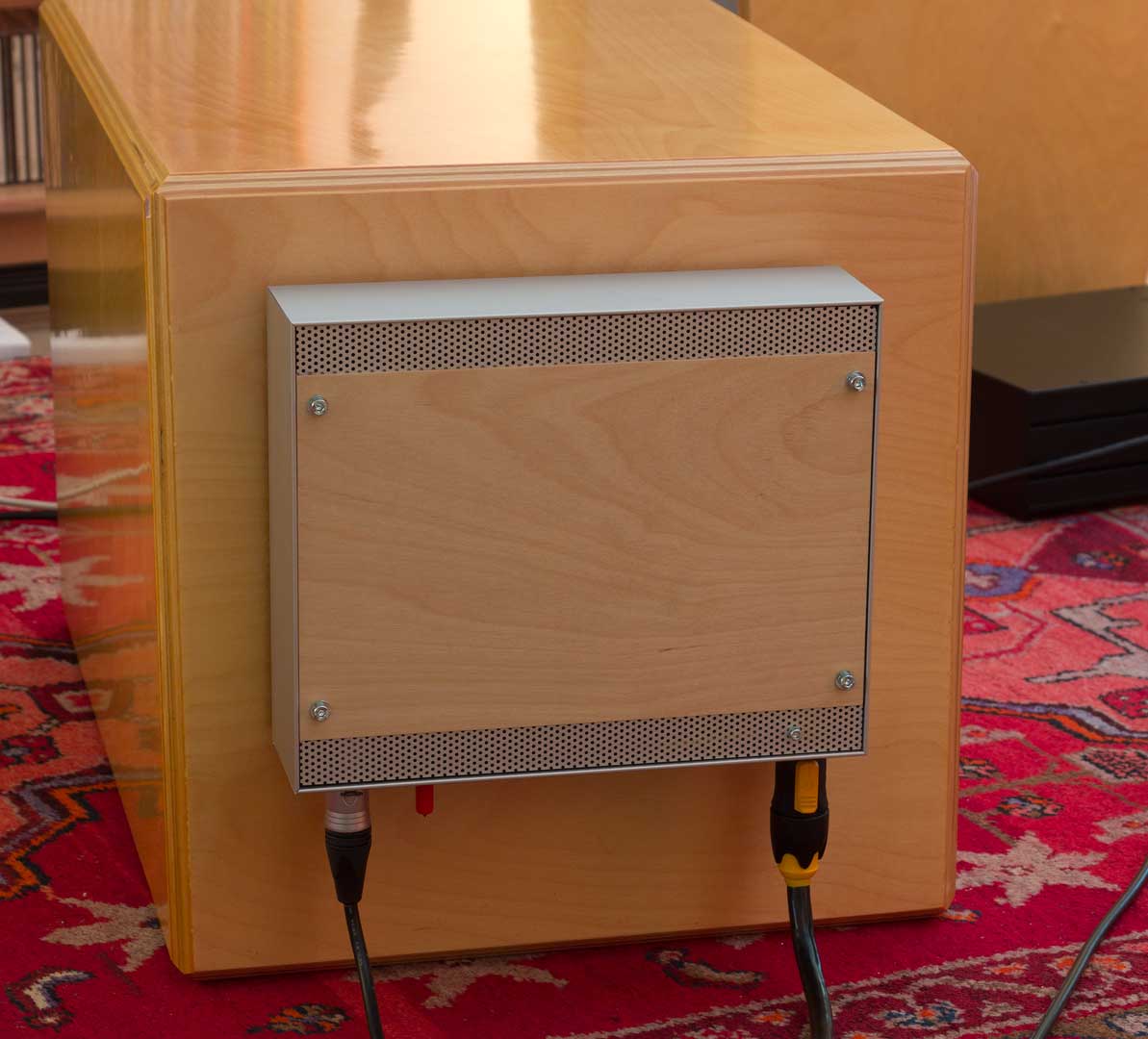

De bakjes zijn pas zichtbaar als je zo'n twee meter voor de sub staat, dus niet vanaf de luisterpositie. De subs worden er dus niet echt groter door, ze moeten alleen zo'n 10cm verder naar voren.
Volgende stap is testen en doormeten...

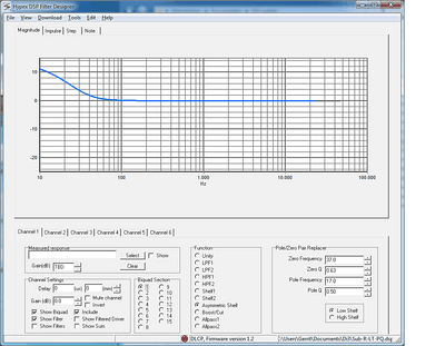

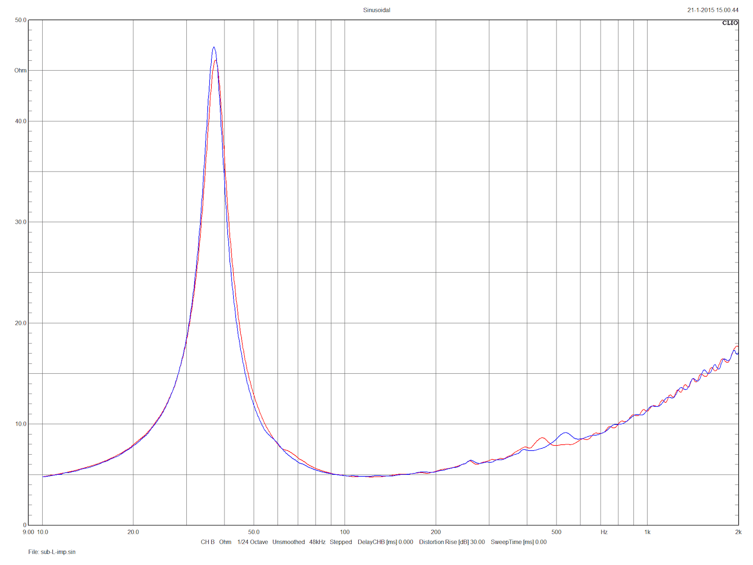

Voordat ik de binding posts heb verwijderd heb ik eerst nog even de impedantiecurves van de twee subs gemeten:
De resonantie zit rond de 37Hz en de software berekend een Q van 0,48, dat zijn mooie getallen om mee te beginnen. Dus deze gegevens als 'zero' waarden voor de LT genomen met Fs=20Hz en Q=0,5 voor de 'pole'.
Linkwitz liep er bij de Thor ook al tegenaan; de theoretische benadering gaat niet echt op.

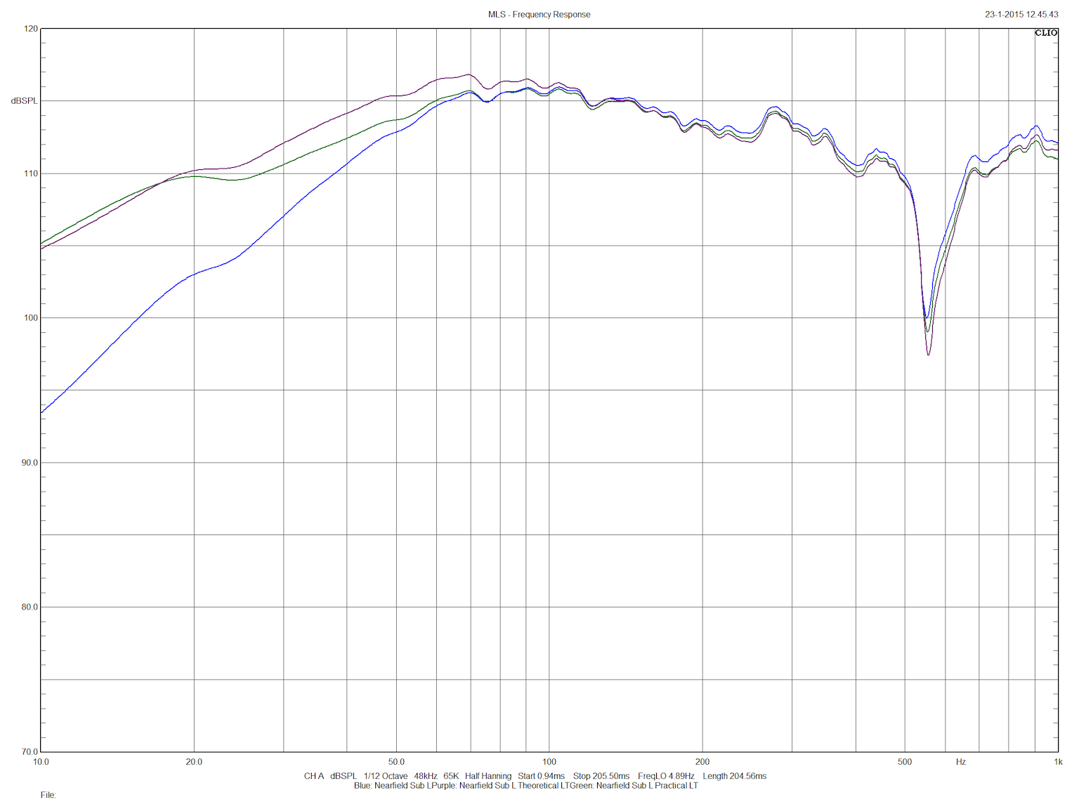

Drie nearfield metingen van de sub:
- Sub zonder correcties (blauw)
- Sub met theoretische LT instelling (paars)
- Sub met experimenteel bepaalde LT (groen)
We zien dat de theoretische LT een 'fijne' bult veroorzaakt waar we die zeker niet willen hebben, het is duidelijk teveel van het goede. Nu komt het grote voordeel van DSP, gewoon even een beetje spelen met de parameters en je komt tot de groene curve.
De zero Q is nu 0,63 i.p.v. 0,48 en de pole Fs is van 20Hz naar 17Hz verlaagd. Kleine moeite, groot plezier :D
Hier zijn frequentiecurve en group delay:
Pak'm beet 5,5ms bij 20Hz, daar kun je mee thuiskomen. O:)

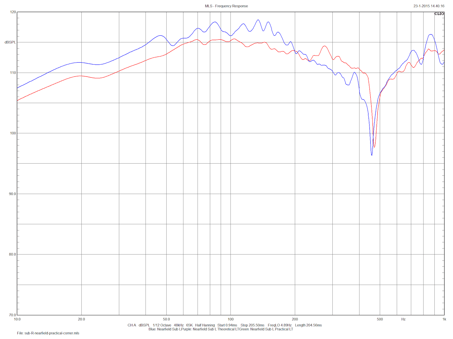

Deze metingen waren een beetje in het midden van de kamer uitgevoerd, als de sub op z'n plek in de hoek geschoven wordt geeft dat de volgende nearfield meting (blauw):
Dat ziet er ineens een stuk minder vrolijk uit. Gelukkig maar dat vanaf 40-50Hz de dipool woofers het gaan overnemen :D De vraag is wel in hoeverre er nog gecorrigeerd moet gaan worden, ik heb zelf het idee om in ieder geval tot een octaaf boven de scheidingsfrequentie de boel een beetje vlak te trekken. Dankzij de DSP kan dat allemaal op het gemak worden uitgeprobeerd. Een langzame continue sinus sweep is hier ook zeer behulpzaam. Een dergelijke sweep is ook aan te raden ter controle op rammelende onderdelen en eventuele lekkage in de box. Gelukkig rammelt en sist er niets, de subs zijn dus af voor wat de hardware betreft.

Klopt dat ze onder de 60Hz afvallen maar dat gaat heel geleidelijk (de schaal is 50dB verticaal) en is nu eenmaal de consequentie van een lage Q, als ze in de hoek staan en met de pieken wat gedempt kom je op -4dB bij 20Hz en -7dB bij 10Hz. Het gaat echt erg diep, de sinus sweep gaat naar beneden tot 10Hz en dat voel je echt in je maag maar je hoort niets (behalve dingen in de kamer die gaan meetrillen).

De afval onder 60Hz is slechts zo'n 4,5dB/octaaf, het kan niet anders dan dat hier de room gain in het spel is. Met een Q van 0,5 zou je eigenlijk 12dB/octaaf verwachten (als ik me niet vergis?).
De gesloten sub met lage Q i.c.m. een DSP is volgens mij de meest flexibele oplossing als het gaat om aanpassing aan de ruimte. Daarnaast heb kun je ook nog kiezen tussen hard met minder laag en minder hard maar dieper laag. Nadeel is dat je een krachtige versterker nodig hebt en een driver die de nodige uitslag kan maken zonder al te veel te vervormen. Volgens mij moet je zo'n sub ook niet meer dan twee octaven laten doen, liever slechts één octaaf, die zware membranen zijn niet je dat voor de weergave laag-mid.
De exacte overgang naar de dipool woofers kan natuurlijk pas bepaald worden als alles werkt. De scheidingsfrequentie heb ik liever bij 40Hz dan 50Hz, het gaat afhangen van de uitslag die de woofers maken.

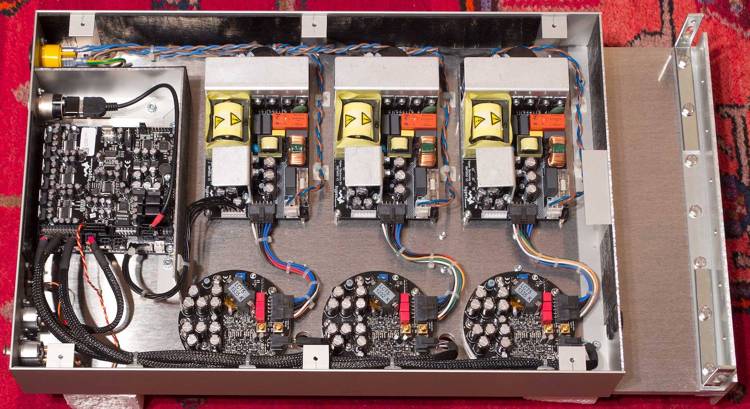

De eerste plate amp is intern aangesloten.
Best wel een hoop werk als je het een beetje netjes wilt doen.
Dus maar even testen.....PAF stop er uit :( Niet alleen dat maar NAS plat op een kennelijk hele smerige manier en één disk naar de ratzmodé. :cry: Gelukkig heb ik een spare liggen, dus hij is nu het volume aan het repareren.
Met alleen de mid versterker aangesloten werkt het wel en wordt de DLCP herkend dus die doet het kennelijk ook. :) In de bijkeuken vliegt de stop er niet uit als de plate in één keer wordt aangezet en alle modules zijn verlicht, of er ook geluid uit komt gaan we later achter komen.
Ik was toch al van plan iets te maken om de schakelaars in te zetten, daar kunnen dan de softstart units wel bij.

De DLCP zit op de voeding van de mid versterker aangesloten (het bundeltje zwarte draden), die heeft het minste te doen. Vanaf de DLCP kant gezien is de volgorde mid-hoog-laag.
De eerste plate kan nu aan de baffle gekoppeld worden.

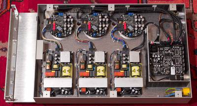

De tweede plate doet het inmiddels ook, tenminste alle ledjes branden en de DLCP wordt door de software herkend. :D Nu de bedrading van de drivers, te beginnen met mid en hoog. De bedrading van mid en hoog loopt via de onderkant van de plate.
Nummer één is klaar, op naar nummer twee. De mid wordt via een 15Ω 30W serieweerstand aangesloten, dat scheelt bitjes en ook in de ruis. Het is bandje is aangesloten via vier 0,5Ω 100W weerstanden. Bij gelegenheid de mannen van Hypex maar eens vragen of dat i.p.v. 2Ω ook 1,5Ω, of misschien zelfs 1Ω mag zijn, het is tenslotte een puur ohmse belasting. Dat scheelt een hoop in de dissipatie en ook in de boost van de tweeter t.o.v. de rest.

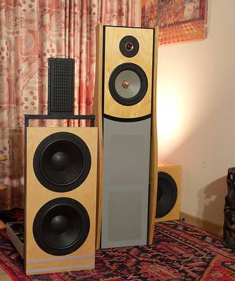

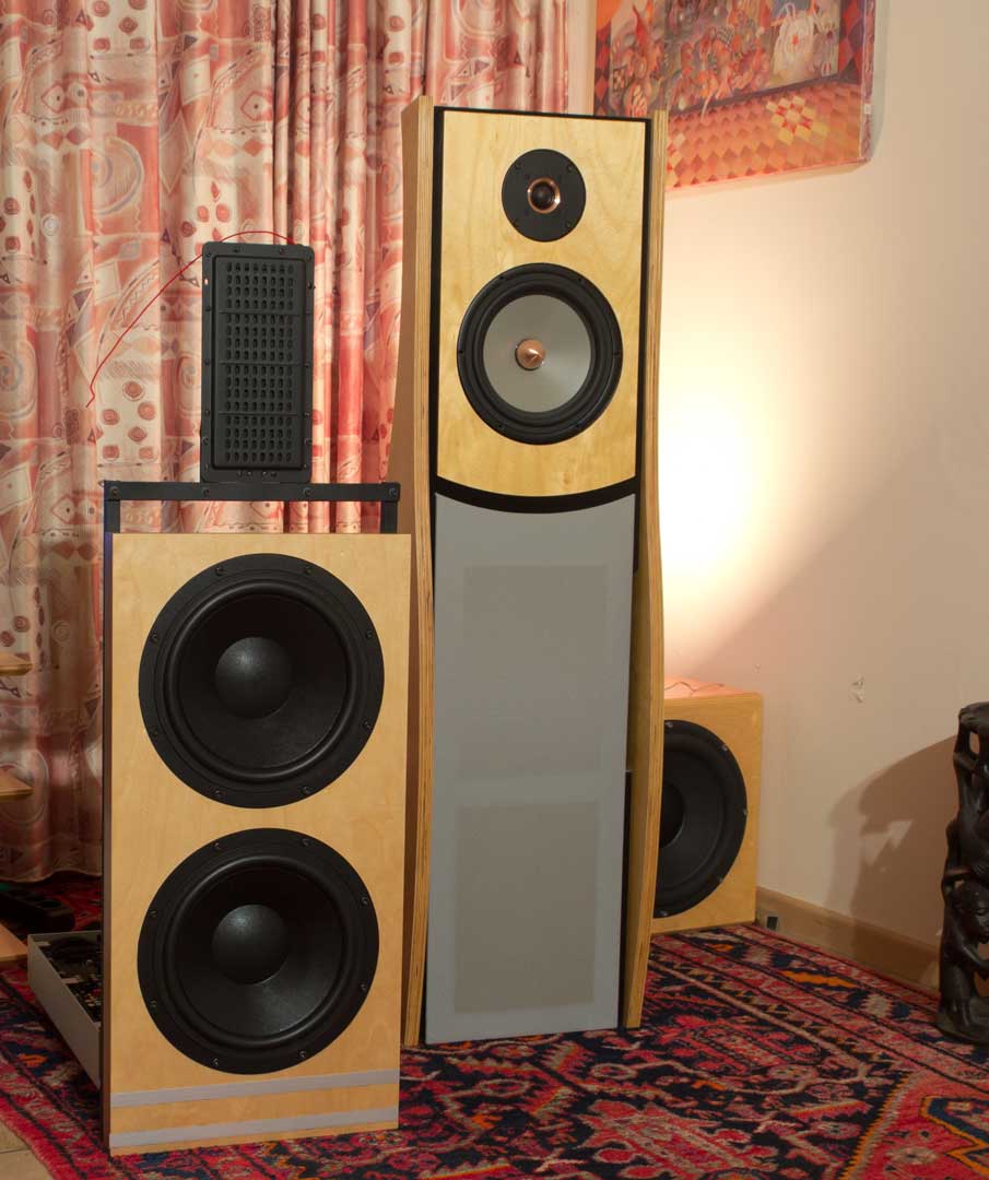

Het einde komt in zicht.
Het is al goed te zien dat Di3 optisch een stuk minder ruimte inneemt dan de Orion. Ze zijn op de centimeter even breed.
Nu nog twee bandjes afmaken. De frames met de magneten zijn al klaar, alleen de blokjes voor de bevestiging van het bandje moeten nog gemaakt en in het frame gelijmd.
