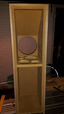

Bij de vrij complexe kast die ik had gebouwd had ik een V-bracing toegepast en de bovenplaat van de laagkast was volledig 45 graden. Alles was met Flamex 25mm gedempt (okee, onderin dempt dat niet) maar de impedantieplot liet toch nog wat narigheid zien. Ik denk dat ik me voor de nieuwe kast de moeite kan besparen want dit was ook niet bepaald optimaal. Kan iemand me vertellen of ik spijkers op laag water zoek of dat het inderdaad niet bijzonder netjes is voor zoveel gedane moeite:
Ik heb nog niet terug gescrolled naar die complexe kast.
Maar...je hebt vast in de gaten dat je hier naar een absurd fijne schaal zit te kijken. M.a.w., die variaties zijn heel heel klein (half ohm of mnder) en zien er niet slecht uit.
Het is nou eenmaal vrijwel niet te doen, om een golf volledig te dempen...
En die schuine wanden, tsja...zeker in het lage laag maakt dat met die lange golflengtes volgens mij niet echt verschil meer...(een paar cm verloop, op de 3 meter golflengte waar we het hier over hebben... :think: )
Maak een CSD/waterval/burst decay om meer inzicht te krijgen wat daar gebeurt. Volgens mij ga je er niet veel geks op zien.

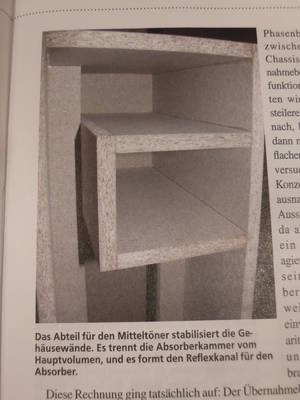

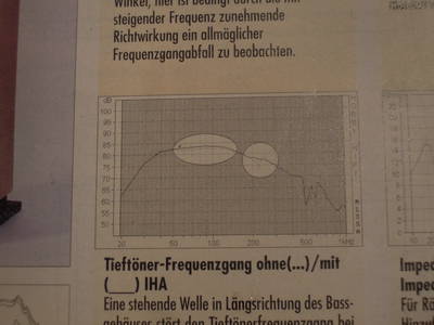

Okee, dank je. Ik heb in ieder geval even een stapel hobby hifi's erbij gepakt en daarin zie ik bij gesloten boxen, basreflexboxen en boxen met een passieve radiator IHA's. Deze interne helmholz resonators zijn een basreflexkamertje in de box die de hoogte resonantie in de kiem smoort. Bij Asterducs corner(sub)woofers was het positieve effect ook heel goed meetbaar.

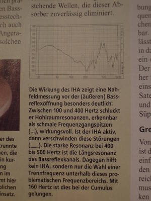

Wat me opviel, en dat verbaasde me eigenlijk: bij de Cumulus heeft de kast een IHA terwijl de deksel volledig onder 45 graden verloopt. Waarschijnlijk precies wat je zegt Marco, die paar cm verloop gaan een toon met de golflengte van 2 meter niet foppen.
Hier wat leuke plaatjes, die van de Vision B en Cc 123: Tripplet: Daar is het asymmetrisch geplaatste middentoonkastje een afgestemde IHA doorgang naar de bovenliggende open ruimte. Door dus je mid kastje goed te dimentioneren kun je een IHA vrijwel moeiteloos combineren. Maar ja, dat kost weer een paar testkasten voor je dat optimaal hebt vrees ik :mrgreen: In de bodem is dan makkelijker....

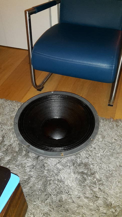

Net gister een leuke driver voor binnengekregen...

De filter less SUB?
Re: Project 05: Filter Less Fits
Shadow schreef:
De filter less SUB?
Nee, fruitschaal :mrgreen:
Berichten: 9198
Nee, die is voor een 18" bascabinet van inwendig 19"x19" en qua diepte iets van 35cm.

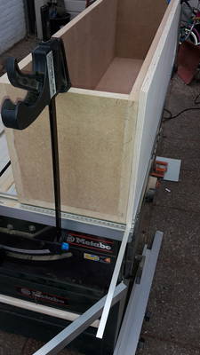

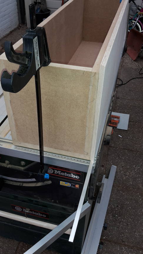

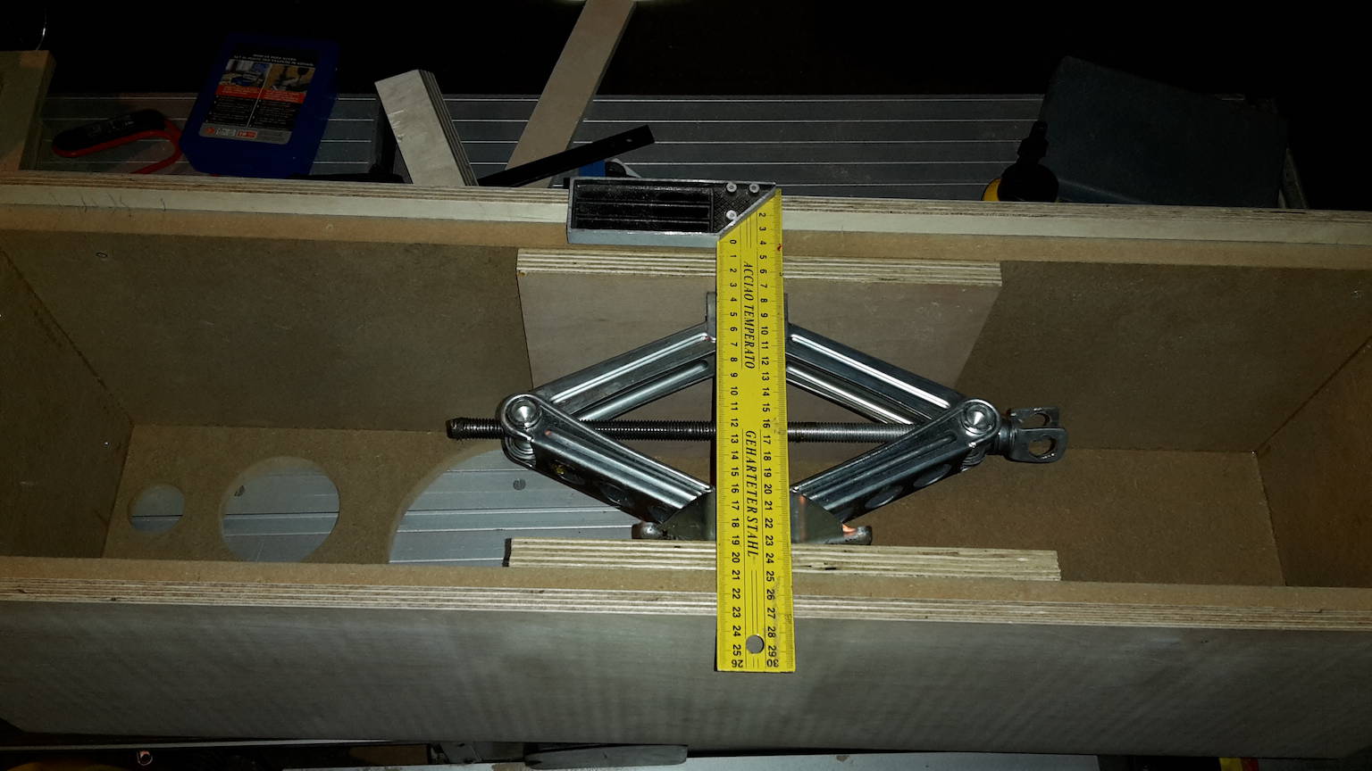

:rofl: Ik kreeg de achterkant er niet meer in... Weer een goede reden voor 'bracing', als je 2 lagen plaatmateriaal gebogen verlijmt blijft het daarna ook gebogen staan... De kast was 26,4 cm i.p.v. 27,1 cm in het midden...
geen bracing
geen bracing
krik
krik
Het alu stripje zet ik niet helemaal tegen de binnenkant aan, maar bijna geheel aan de buitenzijde van de kast, iets minder dan een millimeter ingesprongen vanaf de zijwand.
Helaas even met de mobiel wat foto's gemaakt, dus niet bepaald scherp. Maar goe
d... het is even een update.
Heb nog meer dingen geleerd vandaag... Als je een mooi stuk MPX met 'dosse' nerf opschuurt zie je daarna de dwarsverbinding door de nerf heen. Vond ik een beetje jammer, maar met de voorplaat erop had het ook wel weer wat leuks. Ach, wat maakt het uit... De baffle blijkt 1 mm breder dan de kast dus komt er tzt wellicht toch nog Zebrano o.i.d. overheen :relax:

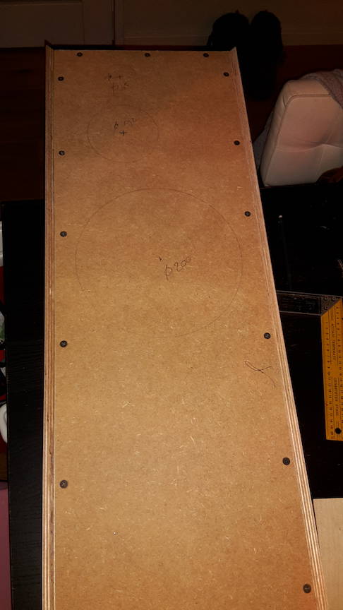

Voor het weekend (meten) moet er nog:
- Baffle afgewerkt worden (achterzijde) en verlijmd worden op de kast
- een midkastje geplaatst worden (vorm en inhoud staan nog niet vast, lees: moeten nog bedacht worden :mrgreen: )
- er moet een vorm van bracing in
- de achterplaat mag net als de rest wel opgedikt worden met een extra plak 12mm MPX
- dempingsplan (Twaron in de midkamer) voor de laag kast (gesloten is de opzet voorlopig)... Wat zullen we daarmee eens doen :-k
- units + kabels aansluiten en naar buiten leiden
zijwanden positioneren op alu strip
binnen-baffle afgetekend
op elkaar
op elkaar

Maar ben wel blij met dit foutje. Die manier met de krik is erg handig, je kunt achteraf een strak passende bracing plaatsen zonder dat de lijm weg 'rult'.

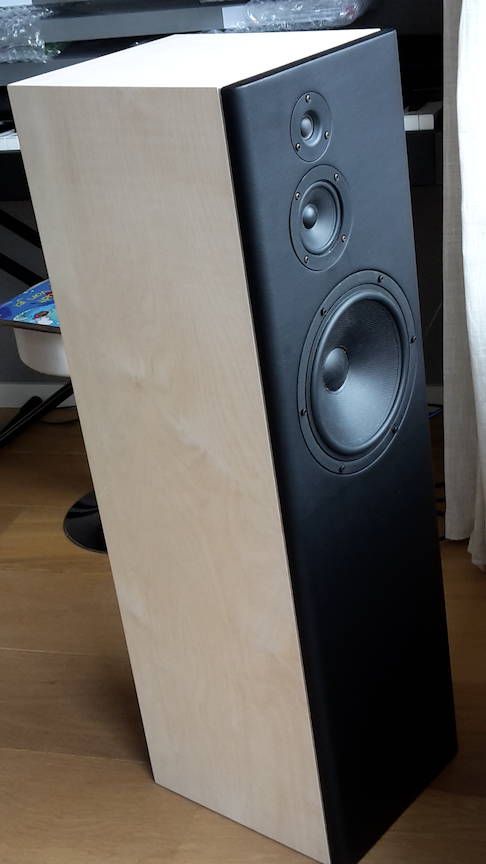

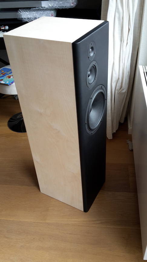

Bovenkant is gelijmd. Midkastje is geplaatst, bracing ook. Mocht ik later de achterwand vastlijmen dan kan ik nog steeds bij de bodem, door het voorste 125mm gat. Handig voor demping of een filterplankje.
Zaterdagochtend dit voor box 2 even bijwerken, en in de tekening zetten. Maar vanavond moet de baffle er op, zodat er morgen gemeten kan worden. Aangezien ik dit met PU lijm ga doen was het nog wel even doorpezen. We zijn er bijna, we zijn er bijna \:D/

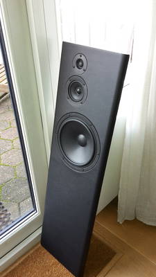

Vandaag leuk dagje gehad met iemand die fruitschalen ziet in 18" subwoofers.

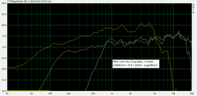

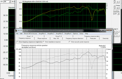

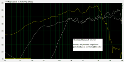

We hebben op ca 2 meter hoogte metingen gedaan, op 1 meter afstand. De nieuwe kasten geven een hoopvol startpunt, vooral de tweeter is nu erg bruikbaar geworden:
Axiaal alle 3 de drivers, gemeten op de hoogte tussen mid en tweeter:
En onder een hoek van ca 15 graden, langs de 'korte' zijde = richting de kant waar de mid en tweeter dichter bij de kant zitten:

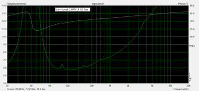

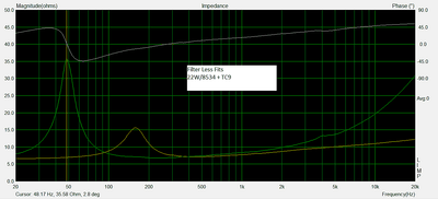

De impedantiemeting geeft aan dat de woofer zich lekker thuis voelt in de kast. Hij gedraagt zich volgens boxsim conform een 52 liter gesloten simulatie voorspelt. De Fb is 48 Hz, waar ik zeer content mee ben, de mid zit op 160Hz. Alleen Leo weet gelukkig hoe zorgvuldig ik de kast gedempt heb \:D/ Okee: ik had een zak vol schapenwol, visaton matten en dr. Baileys door elkaar, hup erin gegooid en dichtschroeven die boel. In de midkamer zit een aantal plukken Twaron, optimalisatie is leuk maar voor vandaag niet op de agenda
Edit: WinISD houdt het zelfs op 60 liter bij een fb van 48 Hz, geeft een Q van 0,634 \:D/ (169 liter voor Q=0,5)
Ik weet dat het filter de Q nog wel weer veranderd, maar nu is dit de roll off:
-3dB @ 60 Hz
-6dB @ 39 Hz
-10dB @ 26 Hz
Met de offset bepaling lijkt iets niet helemaal in orde (36mm) dus ik heb hem even op nul laten staan. Scheelt hooguit een paar mm met de werkelijkheid, ik zoek het later uit. Het filter kan eenvoudiger worden met de nieuwe metingen. Een eerste gooi:

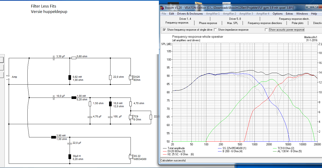

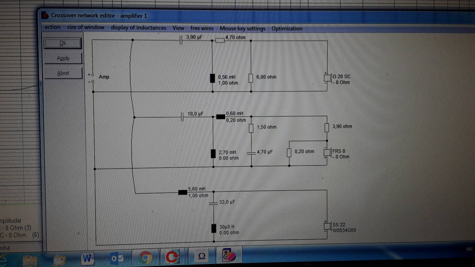

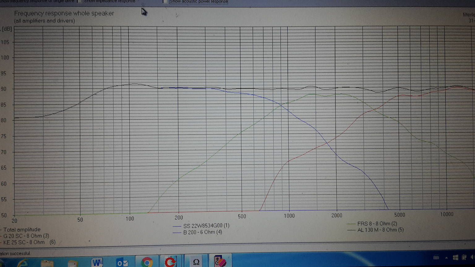

Morgen filteronderdelen bestellen denk ik, dus heb wat zitten pielen met een mogelijk filter.
Ik wil eigenlijk niet te hard ingrijpen met het filter, dus die spoel van 5,6mH lijkt me geen heel goed plan.
Nu met 3,9 mH in de simulatie wel wat oploop in spl curve, maar vlak is ook maar vlak :rofl:
Qua fasegedrag is de overgang voor zowel laag-mid als mid-hoog heel erg mooi, ze liggen heel lang bijna over elkaar heen. Dus, goed gevoel over deze eerste opzet. Morgen een controle doen met een 15 graden meting-import.

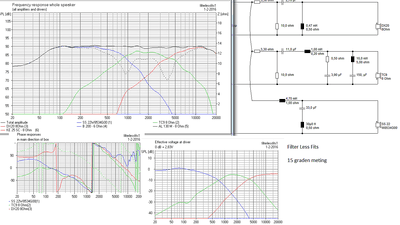

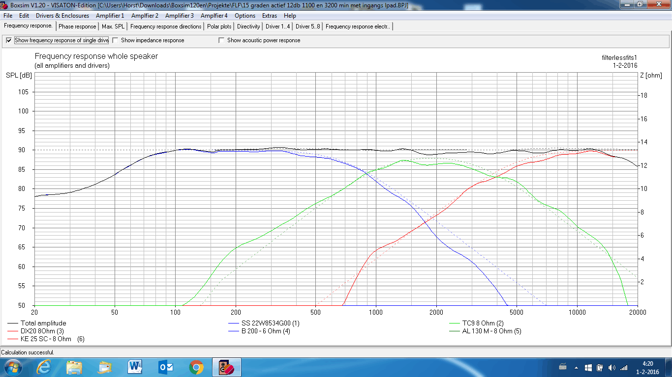

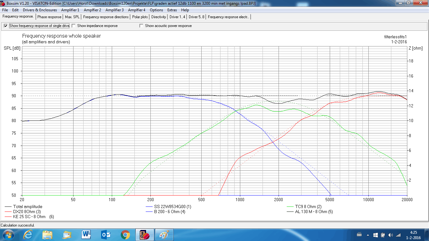

En toen kon ik niet meer slapen, dus na wat draaien er maar eens uitgesprongen voor wat afleiding.
Ik had nog wel wat foutjes zitten in de invoer van de vorige simulaties, de woofer op 30mm SEO bleek overdreven... Moest 11mm zijn als je rekent met 5 mm voor de mid en de tweeter. Slechts 6 mm verschil, en daardoor telt het laag-mid nu realisterischer op in de meting:
Daarnaast had ik met mijn slaperige hoofd zaterdagavond de 15 graden midcurve ingevoerd terwijl ik dacht dat ik van alle drie de drivers de axiale meting had ingevoerd.
Nu voor zowel een axiale als 15 graden meting een vrij optimaal filter gemaakt. 15 graden heb ik even als target genomen. Ik heb doelcurves gezet op 12dB slopes. Daarbij heb ik ook nog een klein trucje uitgehaald, ik heb de spanningsdeler voor hoog en mid gelijk gehouden en voor het filter gezet (daar moet je rekening mee houden want het beïnvloedt de filterwerking aanzienlijk). Hierdoor kan ik bij de ingang het hoog en mid gezamenlijk temperen. Ik heb nog een paartje aansluitterminals liggen dat hier op lijkt: http://www.hobbyhifiladen.de/zubehoer/a ... l-at-114-d
2 voordelen: ik kan het laag ten opzichte van het midhoog nog wat bijregelen (ook handig op de luisterdag) en technisch gezien valt een aansluitterminal buiten het wedstrijdbudget :rofl: Scheelt zo weer 2x 39ct per kant :bakkie:
Dan nog ff de plaatjes:
Ja, ik zie het, toch weer 'vlak' he :hide:
Van deze laatste weet ik trouwens niet meer of de gevoeligheid van de drivers klopt, heb daarmee gerommeld bij de invoer. Zo leek het me kloppend met de 15 graden meting/sim
Filtertopologie:
