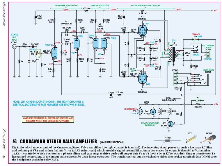

Ik heb de Altronics M1115 bekeken en het lijkt mij dat de center-tab op 5W moet en de UL-tabs op 2W5 en 10W.
Ik betwijfel of ie beter is dan de ELA-100V van Conrad, want hij is zelfs wat kleiner, of ze moeten een soort super-staal gebruiken.
De ELA-100V heeft trouwens ook UL-tabs op 1W25 en 5W en meer impedantie-mogelijkheden.

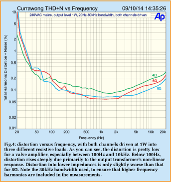

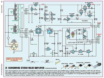

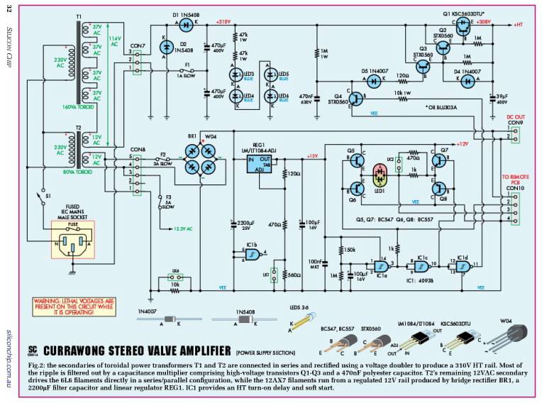

Voor ca. €6 mag je door het tijdschrift met de Currawong bladeren.

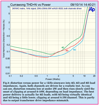

De vervorming is redelijk voor een buizenversterker, of dat door de UL-tabs komt ga ik t.z.t. uitzoeken, want dat kan ook met de ELA-100V.

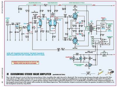

Het schema kan ik natuurlijk niet plaatsen, maar blinkt uit in onnozelheid, zeker als je de pure eenvoud van de CTA ziet, ze zetten ook de gloeidraden in serie op 12Vdc, zoals ik besproken heb in http://forum.zelfbouwaudio.nl/viewtopic.php?f=7&t=20240.
De vervormingsmetingen lijken me geen probleem:

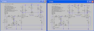

Ik heb de UL-tabs op de ELA-100V gesimuleerd:
Links zonder en rechts met UL, het zijn dezelfde trafo's ondanks de andere inducties.
Dit komt omdat de inductie evenredig is met het kwadraat van het aantal wikkelingen en de totale inductie van gekoppelde spoelen in serie is (√L1+√L2+√L3+√L4)², hier dus 32H.
Ik heb alleen het effect op de pentode's gesimuleerd om andere vervormingsbronnen, zoals de triode's en de trafo, uit te sluiten en zonder overall-tegenkoppeling.
De UL-tabs zitten op ca. 30% van de center-tab en vormen een tegenkoppeling op de schermroosters, waardoor de versterking met ca. 3dB afneemt.
Maar hij knapt er wel van op: ca. 6dB minder vervorming 0,15% i.p.v. 0,3% bij 1kHz/1W en 30Hz i.p.v. 40Hz laag af.
Zeker de moeite waard om te proberen, het kost niks meer en zal ook de vervorming van de trafo wel verminderen.
Zie de bijlage voor de sim-files.

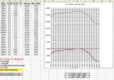

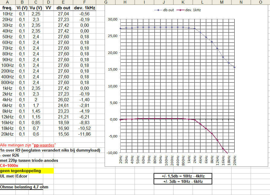

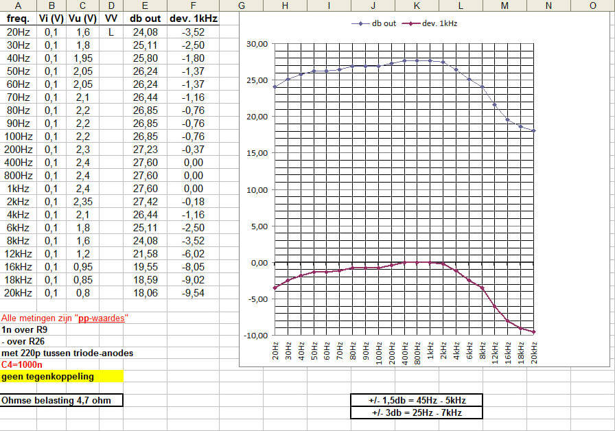

Ik ben er een dag later aan begonnen, moest eerst iemand (telefonisch!) helpen met computerproblemen op te lossen, die had de "Search.gboxapp" malware opgelopen - hardnekkige rotzooi...
Goed, ik heb eerst gezocht naar de optimale tegenkoppeling bij een dummyload van 4,7 ohm. In de bijlage vind je een excel met de testresultaten van tegenkoppeling R25 = 39, 56, 68 en 100 ohm. Die van 100 ohm komt veruit als beste uit de bus:
+/- 1,5db = 25Hz-27kHz
+/- 3db = 20Hz-31kHz
Wel is er een soort resonantie te zien op 38kHz, die echter geen oscillatie veroorzaakt, m.a.w. het is niet hoorbaar en de voeding laat ook niks merken. Ik heb gekeken tot 100kHz maar verder niks verdacht meer opgemerkt. Nadien heb ik de test die Michiel voorstelde uitgevoerd, nl. de CTA in UL, aangesloten zoals hogerop aangegeven. De tegenkoppeling moest ik verwijderen, dat is een gekend probleem bij Ultra Lineair en ook Super Triode: gaat niet samen met tegenkoppeling. Zoals je kan zien is het resultaat niet denderend. De testopstelling staat nu klaar met de Edcor als UGT, morgenvroeg mijn eerste werk en het resultaat vind je dan hier.

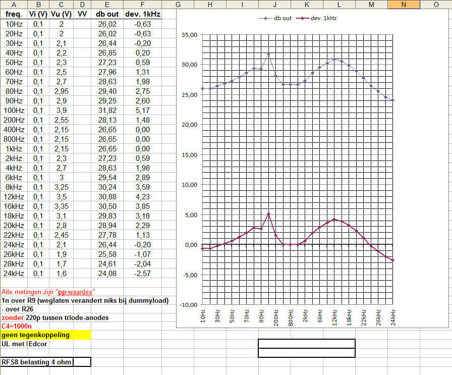

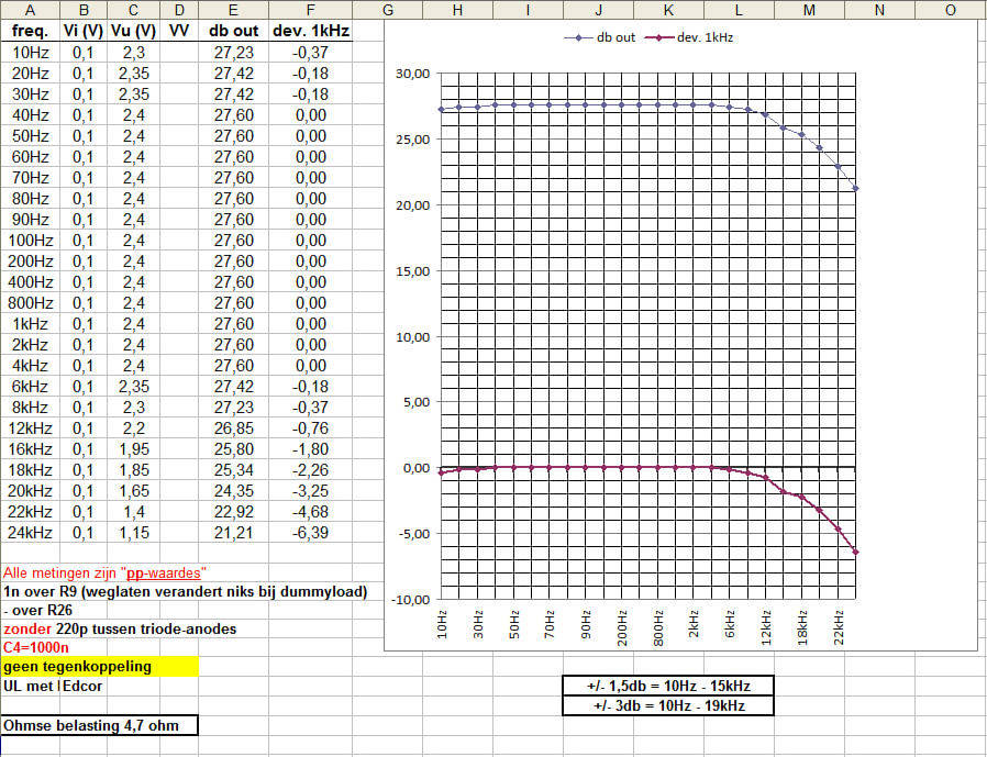

Resultaat UL met Edcor UGT is ongeveer gelijk met dat van ELA-100, maar vooral het laag is subliem: vrijwel rechte karakteristiek van 10Hz tot 2kHz maar gaat daarna de diepring in, net als de ELA-100. De 1n over R9 maakt geen verschil of ie er staat of niet (toch niet bij ohmse belasting).
Re: Compacte buizenversterker 2.1
De 220p tussen de anodes van B1 veroorzaakt het afsnijden van hoog, als ik die loskoppel verbetert het resultaat:

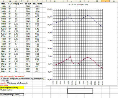

Dit is het resultaat met de RFS8-4ohm als belasting bij de Edcor in UL:Maar je ziet goed dat het laag beter wordt, maar het zal met de Edcor wel minder "buizenachtig" klinken.
Neen, de trafo is juist aangesloten.UL met over-all tegenkoppeling moet wel kunnen, dat doen ze "down-under" met de Currawong ook, zit de trafo niet verkeerd om?
Lijkt wel een impedantie-meter, je heb toch echt tegenkoppeling nodig om dit vlakker te krijgen, maar het zal zo wel lekker "buizenachtig" klinken.
Ik hoop dat de de EL34 een lagere Ri heeft in UL dan de PcL86 want anders is de Edcor ook niet geschikt voor Menno's versterker en ben je aangewezen op zijn trafo van €240!

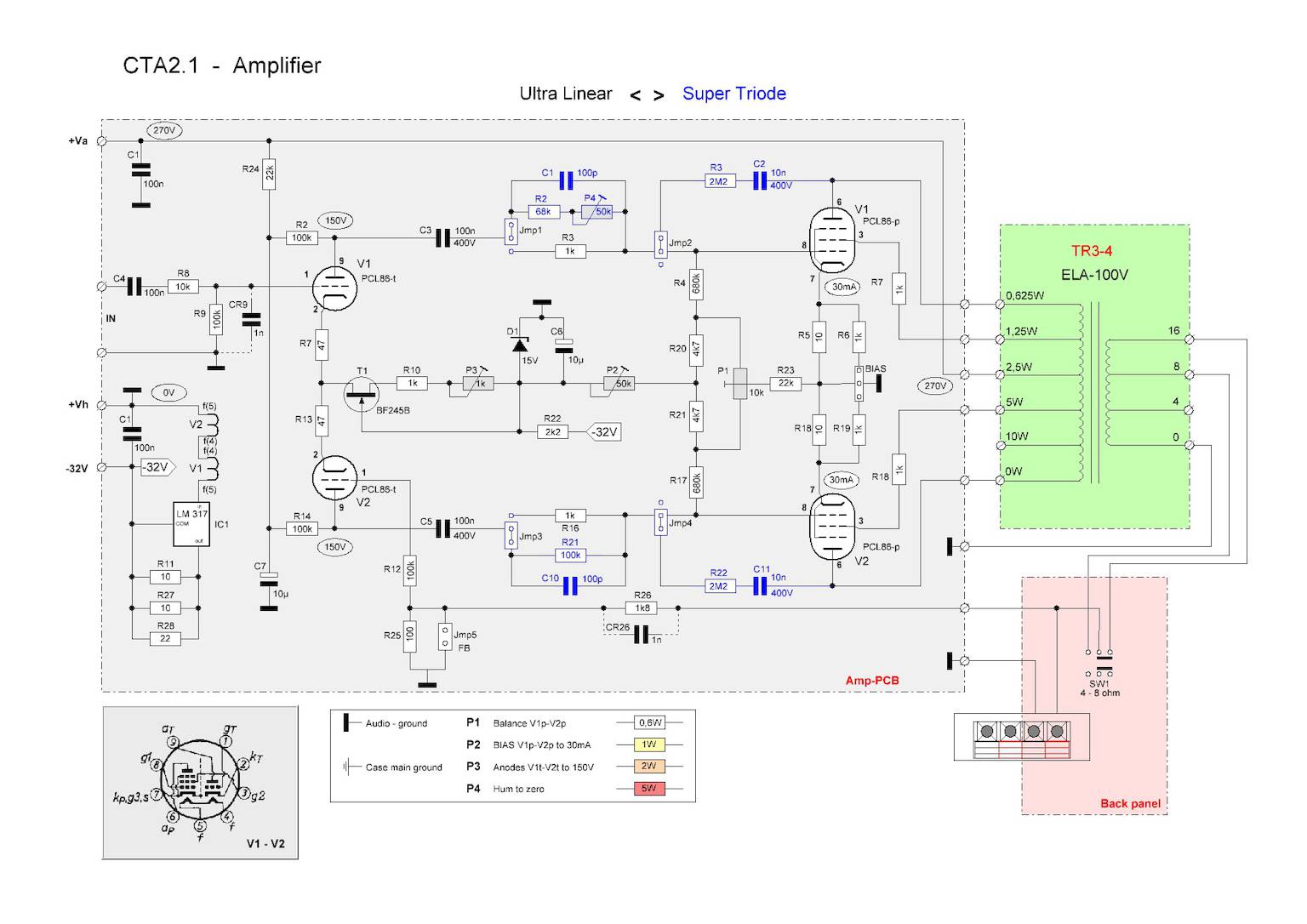

Ik ga wellicht een "domme" vraag stellen maar ik geraak er even niet uit: Bij het hertekenen van het CTA2.1-schema zat ik te kijken naar het triode-deel en ik snap niet goed hoe daar de fasedraaiing gebeurt: op het rooster van V2-t komt vlgs mij enkel de tegenkoppeling terecht en als je de die uitschakelt (FB), niks meer??
Ik heb het schema hertekend om het beter te begrijpen en er meteen de mogelijkheid van super-triode (ST) in te verwerken, welke ik volgende week wil uittesten. Ik ga er van uit dat wat je UL kan uitsturen ook als ST moet kunnen en dat moet doorgaans super zijn: weergavekwaliteit van triode met het vermogen van de penthode
Denk de triode met de tegenkoppeling 's weg
De overgebleven triode heeft dan enkel een stroombron aan z'n kathode.Hoe hard de ingang ook werkt er verandert niks bij de anode
De vaste stroom die bij de kathode geleverd wordt gaat door de buis en de anodeweerstand, zodat de spanning over de anodeweerstand nioot veranderd.
Zet de andere triode er weer en die kathode belast de signaalbuis kathode en omgekeerd
De twee vormen een verschilversterker.Een kant de ingang, andere kant wat de versterker er van gebakken heeft (tegenkoppeling).
Als die twee gelijk zijn is er geen signaal aan de anodes, uit=in dus hoeft niet ingegrepen
Wel een verschil ? dan dat door de versterker om de uit weer =in te krijgen.

Super Triode is door Menno Vanderveen (http://www.mennovanderveen.nl/nl/ul20-mod.html en http://www.audio-talk.co.uk/fiultra/KIS ... 20Jute.htm) geregistreerd maar bestond vroeger al onder een andere vorm: Partial Feedback, zie: http://www.tubecad.com/march2001/2001_03.pdfWilly_61 schreef:Ik heb het schema hertekend om het beter te begrijpen en er meteen de mogelijkheid van super-triode (ST) in te verwerken, welke ik volgende week wil uittesten. Ik ga er van uit dat wat je UL kan uitsturen ook als ST moet kunnen en dat moet doorgaans super zijn: weergavekwaliteit van triode met het vermogen van de penthode
Al die "nieuwe" dingen zijn oude ideeen met een mooi verhaal er omheen.En dan nog doet iedereen maar wat blijkbaar.
In de voorbeelden hierboven, SuperTriode, voor de een met tegenkoppeling anode-stuurrooster (RH84 !) en de ander UL met tegenkoppeling aan de kathode
