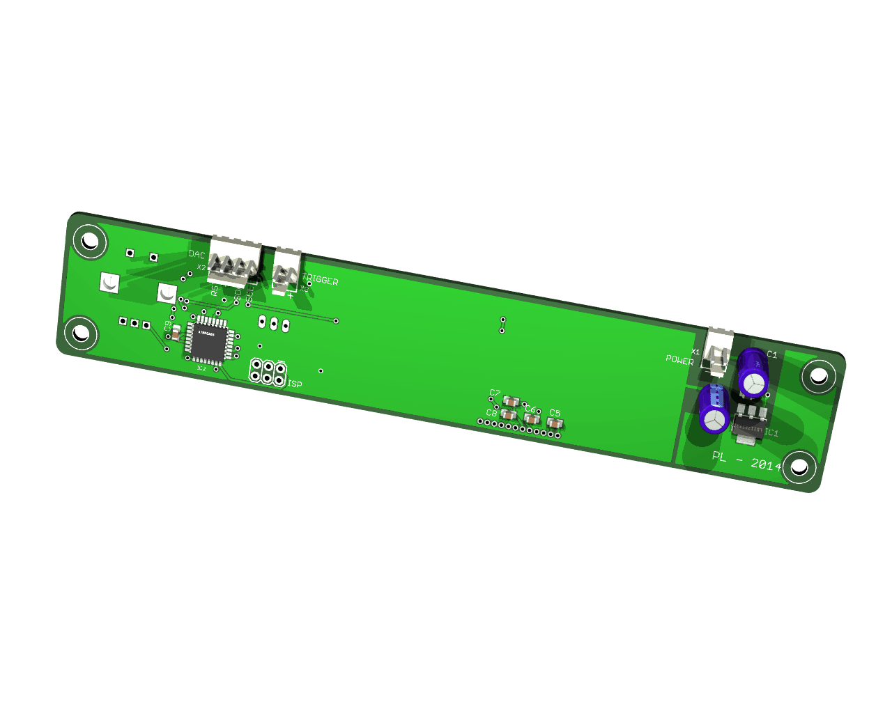

Het is idd. geschreven in GCC. Interrupt routines staan nog uit. Er zit iets fout bij de poort toewijzing waarschijnlijk. Gek is dat de spi clock soms werkt maar meestal niet. Het is daardoor moeilijk er vat op te krijgen. Ik doe nog een poging met display aansturing met een Atmel. En lukt dat ook niet dan hou ik ik het bij het i2c displaytje. Er zijn grenzen aan hoeveel schaarse hobbytijd je ergens aan kunt besteden.
Berichten: 3690
Locatie: Julianadorp
Re: AFDAC-LB (Low Budget)
Bericht door knuisje »

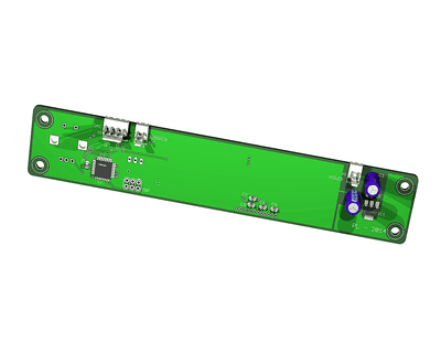

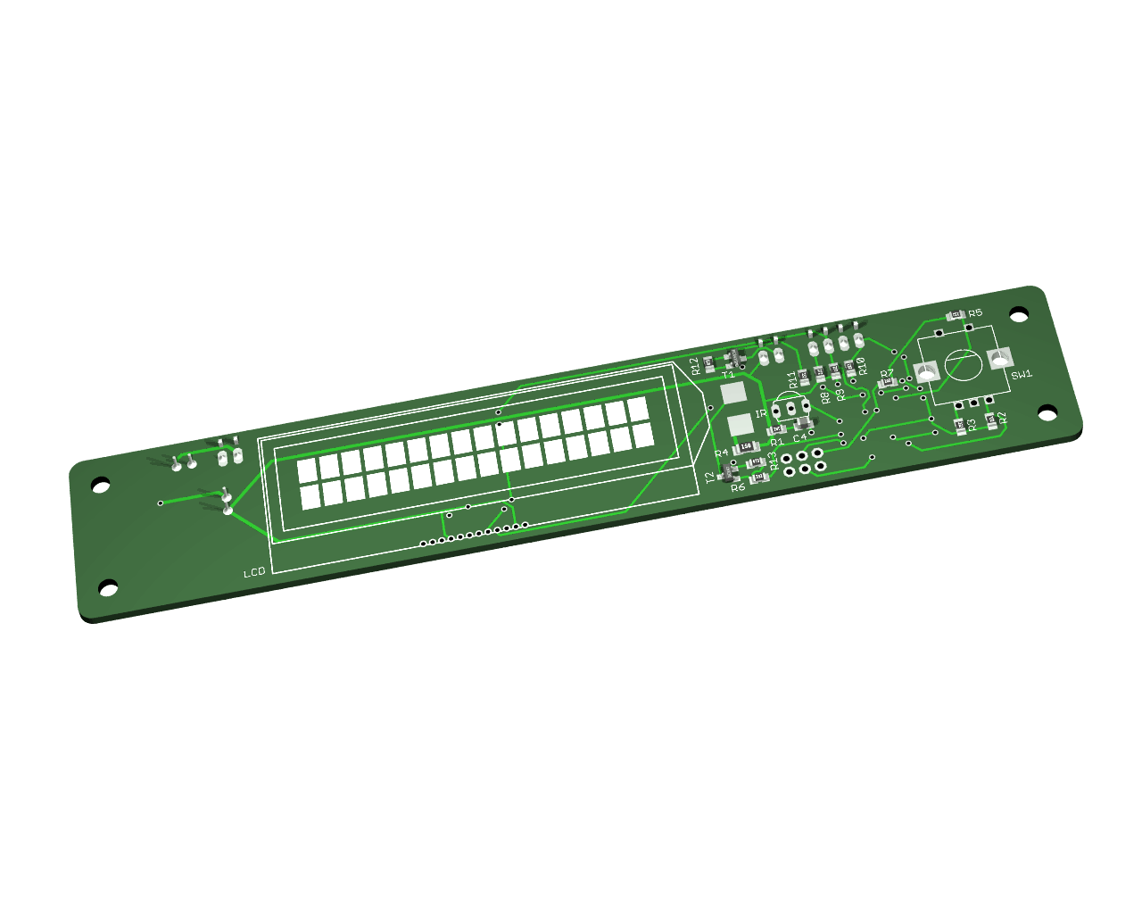

Ben de afgelopen weken bezig geweest met een nieuwe opzet van de controller. Ik ben terug naar een Atmel uC, waarbij ik de programmacode van de AF-DAC2 grotendeels kan hergebruiken. Verder gebruik ik een COG LCD-module op 3.3V aangestuurd via I2C.
Ik wacht nog op de LCD-module uit Singapore, daarna kan ik de opzet testen en bordjes laten maken in China.

gebruik je een I2C LCD module om met een kleinere (minder IO pootjes) uC weg te komen en alles alleen, op de rot-enc na, via I2C te besturen?
Berichten: 3690
Ik wil het display op de controllerprint bevestigen zodat geen bekabeling nodig is. Tevens moet het display op 3.3V werken, zoals de rest van de controller en dac, omdat ik geen levelconversie wil. Dan kom je uit op COG LCD-displays (Chip On Glass). Verder is het voor de layout makkelijker te werken met een seriële aansturing met 2 printspoortjes dan een parallelle interface.

Wat is de bedoeling wat je kunt gaan uitlezen met dat display ?
Gekozen bron, volume in grote letters en samplerate/bitlengte van de bron. Zelfde als bij de AF-DAC 2. :mrgreen:
