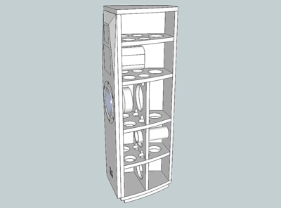

Ray vroeg me om wat verticale bracing toe te voegen.
Dus bij deze wat gatenkaas aan de binnenkant.
Re: [Longterm] The X-Ray Speaker Project.
Let op dat het oppervlak van de gaten in de bracing groot genoeg is. Per brace is het goed om minimaal het effectieve oppervlak van de driver aan te houden. Dat zal zo'n 220cm2 zijn en dat betekent 5 gaten van 7,5cm diameter minimaal.
Zo te zien op het oog zit het wel snor, maar ik geef het even aan voor de zekerheid. Je moet je ook realiseren dat je hiermee extra kastverliezen introduceert en de werking van de basreflex minder effectief wordt. Het is wel weer heel gunstig om staande golven te breken en beter te kunnen dempen. Het is dus een beetje zoeken naar het beste compromis.
Vooral ook de ruimte naar de BR pijp toe moet voldoende open zijn. Wat dat betreft bevalt het me niet zo, die grote middentoner die in de weg zit. Die is in werkelijkheid toch niet zo groot als op de tekening of vergis ik me?
- Vinculum
- Berichten: 3206
In alle eerlijkheid zijn de gaten maar gewoon op gevoel gemaakt hoor. Voor bracing is het niet zo spannend dat het heel netjes is. Sterker nog, je kunt beter grote en kleine openingen combineren dan alles hetzelfde.
Eventueel zou Ray er ook voor kunnen kiezen om binnen het frame van een dwarsligger een simpel kruis aan te brengen. Dan heb je maximale openingen. Overigens weet ik niet de maten van de middentoner behuizing. Als Ray die even opmeet en doorstuurd kan ik het in de tekening verwerken.

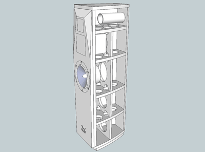

Of de baspijp gaat onder de middentoner. Dan maakt het helemaal niet meer uit.
Die middentoner behuizing is vrij fors.
Ik denk dat Jeroen wel gelijk heeft met zijn argument dat er vrij weinig ruimte overblijft tussen baspijp en woofer.

Zet die BR-pijp gewoon in het segment onder dat van de woofer. Je wilt dat het gehele luchtvolume van de kast als een veer werkt. Niet dat in de kast door te kleine compartimenten niet-lineariteiten ontstaan. Geheid dat dat wel gebeurt met zoveel bracing en de pijp tegen de bovenkant van de kast.

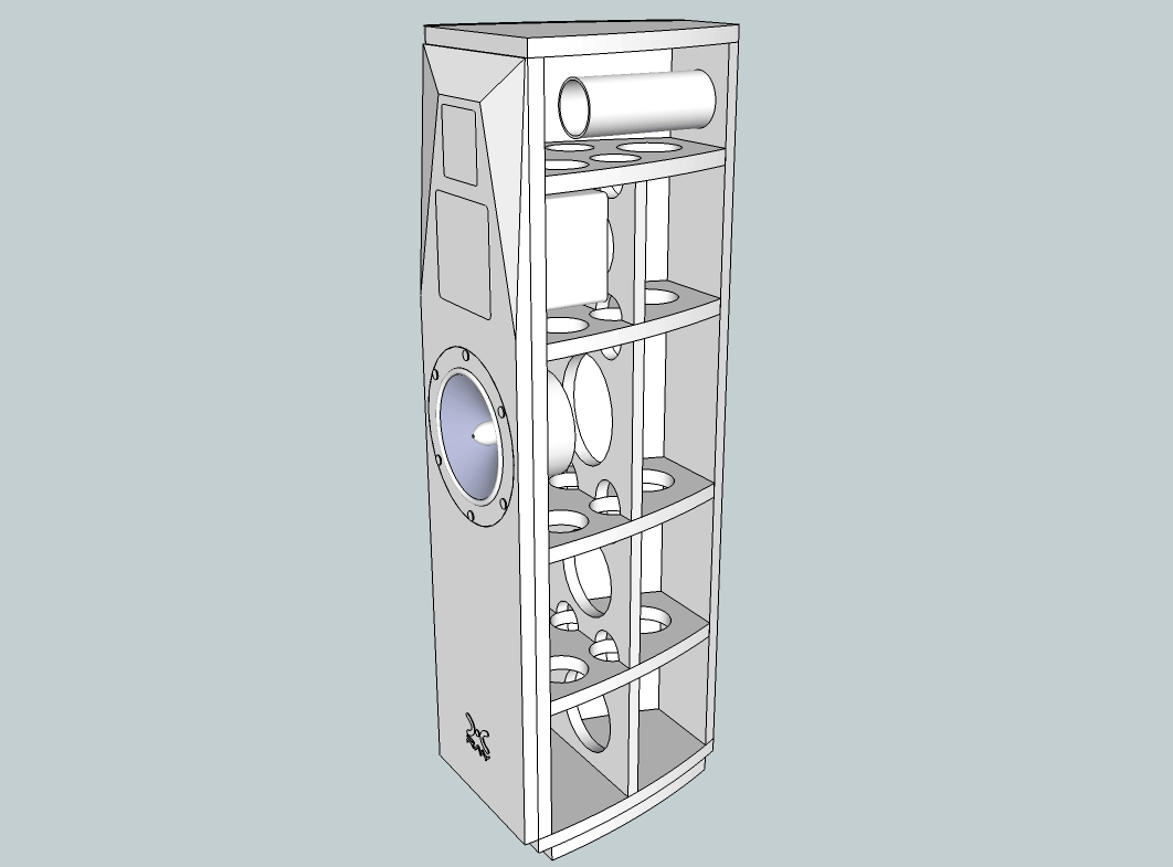

Ik zou zelf ook de baspijp wat naar onderen halen. Ik heb de midunit nu aangepast naar de echte afmetingen en dan komt hij vol tegen de bracing aan. In dit stuk heb ik hem dus maar weggehaald. De ruimte tussen de 2 bracings rond de mid is toch te klein om echt iets geks te gaan doen, zeker met die gelamineerde gebogen zijkanten. Daar staat zoveel spanning op dat er niets mee gebeurd. De baspijp heb ik wat naar onderen gehaald.

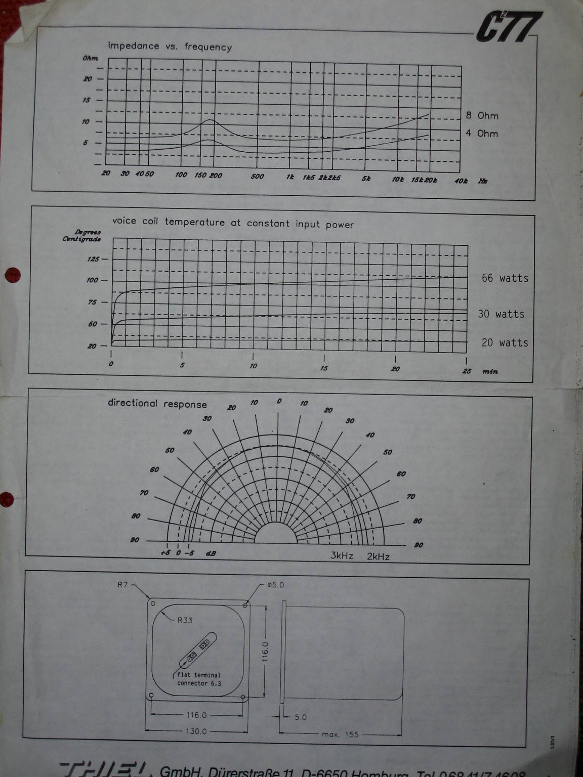

Nu staat bij die tekening van de C77, een paar posts naar boven, Dat R=7.
Daar is dus een frees van 7 mm voor benodigd ?
Voor een radius van 7mm heb je volgen mij een diameter van 14mm nodigray5150 schreef:Nu staat bij die tekening van de C77, een paar posts naar boven, Dat R=7.
