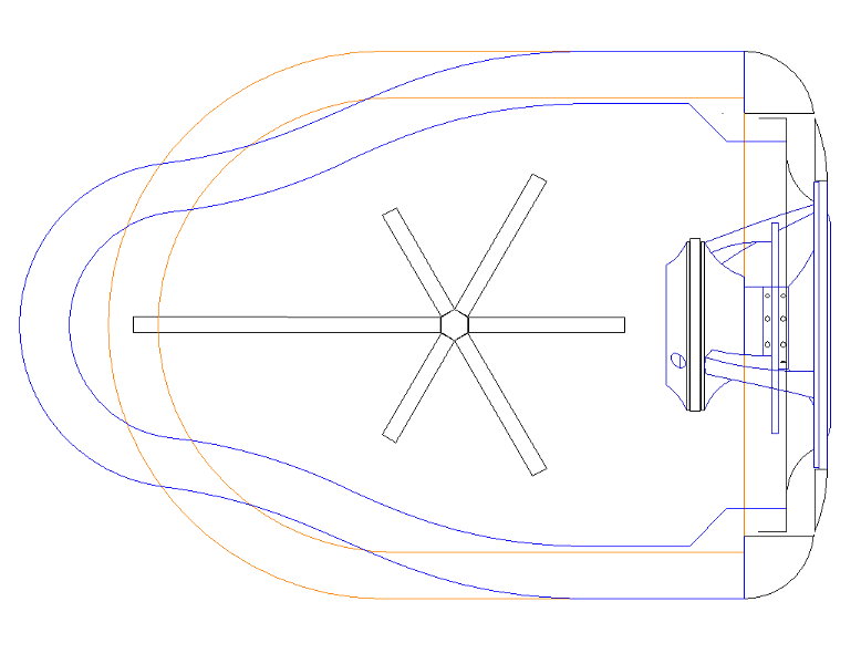

Vind ik al een stuk eleganter Kees. En als je het "dubbelwandige" achterwege laat kan de zijkant ook en tikkeltje bol worden.

asterduc schreef:
Hoedanook, de brede frontplaat is een resultaat van de functie en niet uit design oogpunt.
De woofer moet erin kunnen, weet je nog?
Ik kan nog steeds niet volgen waarom daarbij de vorm van de Concave niet zou kunnen. Zo'n sub is alleen een drukdoos, die hoef je echt niet dubbelwandig te maken, alleen stijf genoeg.
De sub wordt niet dubbelwandig, de mid/laag kast wel.

audiomanics schreef:
Ja, dat weet ik, daarom ook een tussenvorm... met het slanke van de oude concave, het brede van de nieuwe en toch een ronde achterkant...
Dat is inderdaad een optie, je gooit wel wat volume weg maar krijgt er slankheid voor terug.
audiomanics
Berichten: 4575
Locatie: Appelscha
Re: Concaeve Solide
Bericht door audiomanics »
Scherp!
Daar zijn in januari heel wat mensen mee bezig.. bij de meesten mislukt 't ook nog.. :lol:
Maar ik betwijfel dat het hier veel uitmaakt:
Ik heb de twee vormen over elkaar heen gelegd en dan zie je dat je achterin ruimte bij krijgt.. Wellicht iets minder maar er kan nog getweakt worden...
Kees
asterduc
Berichten: 4165
Re: Concaeve Solide
Bericht door asterduc »
Ja joh, jij hebt ook altijd wel een antwoord klaar, :lol: maar het klopt wel wat je zegt.
Alleen, ...
- is er meer materiaal nodig
- kan hij niet met een halve buis en recht plaatwerk worden gebouwd
- wordt het moeilijker om de eindlaag te kleven (door de inverse bolling)
Daarnaast valt hij buiten de golden ratio en euh, ... is hij door zijn toegenomen lengte moeilijker te parkeren :lol:
Nee, ik blijf voorlopig even bij de halve cirkel achterkant. Hij heeft mijn inziens potentieel om eenvoudig en goedkoop een niet-rechthoekige kast op te bouwen die ook zonder specialecapparatuur kan nagebouwd worden.
Trouwens, je moet eens rondkijken hoeveel van die concave-achtige ontwerpen erbij zijn gekomen. Daar is niets origineels meer aan! :roll:
Berichten: 36749
Re: Concaeve Solide
Ed, zou je niet gewoon een simpele kubus timmeren? :hide: :mrgreen: Heeft toch de beste volume - grootte/oppervlak verhouding. 'Tis maar een relatief klein subje :D
asterduc
Berichten: 4165
Re: Concaeve Solide
Maar beste Peter, dat doe ik ik nu toch!?
Alleen heb je dat nog niet gemerkt omdat de toleranties wat aan de grote kant zijn en er een paar radiuskes zijn aangebracht.
Berichten: 36749
Re: Concaeve Solide
Ach op die manier................... :lol:
Maar ff serieus, met een sub moet je toch aan de wandel voor de juiste plaatsing en ik vraag mij af of het vast houden aan het vormidee van de Concaeves dan nog zo belangrijk is. Beter simpel strak dan gekunsteld denk ik dan.

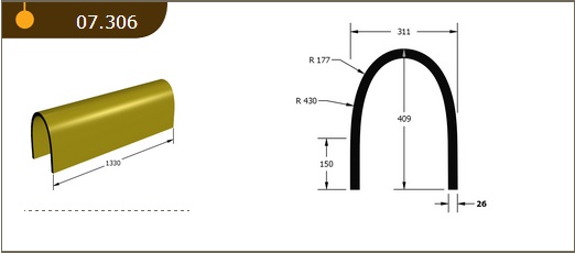

http://www.g-desmet.be
eigen land eerst.
Dat is een geweldige tip Dre.
Het opent nieuwe perpectieven.
Alleen al in hun standaardgamma hebben ze verschillende bruikbare modellen.
Er zit zelfs een halve Concaeve tussen :-)
Tevens werken zij ook met aangeleverd massiefhout.
De prijs zal ook wel navenant zijn.
Ik ga eens wat tekeningen en prijzen opvragen.

asterduc
Berichten: 4165
Re: Concaeve Solide
voorbeeld van een gebogen plaat bij een bestelling van 2 stuks:
Lengte 1228mm, dikte 26mm, prijs 150 euro per stuk.
Zij hebben geen voorraad, dus alles moet op bestelling gemaakt worden.
Ze zouden voor deze toepassing een combinatie gebruiken van Okume multiplex en MDF.
Op zich toch geen verkeerd idee en die prijs valt, als je het per speaker bekijkt, nog erg mee.

Re: Concaeve Solide
Dat is niet verkeerd. 8)
MichaelB
Berichten: 2061
Locatie: Soest
Re: Concaeve Solide
Bericht door MichaelB »
Die prijs is ZEKER niet verkeerd.
Als je nagaat dat je bij die maat ook 2 behoorlijke speakers of 3 monitors kan maken uit 1 bestelling.
Laat ze in stukken zagen door een bedrijf met een lintzaag en voila.
Reken maar eens uit hoeveel tijd en geld het je kost om dit met de hand te doen.
Uiteraard het leermoment en de "lol" daargelaten.
