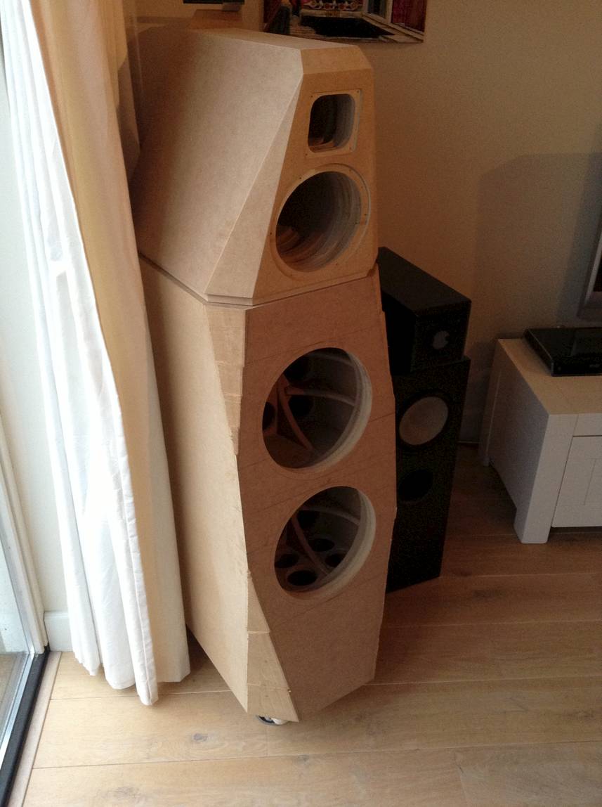

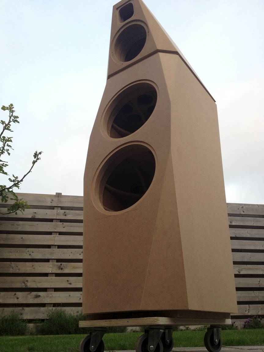

Inmiddels de bovenzijde en voorzijde voorzien van 2 mm mdf. Morgen hopelijk starten met het aftekenen van de facetten en grof wegzagen.

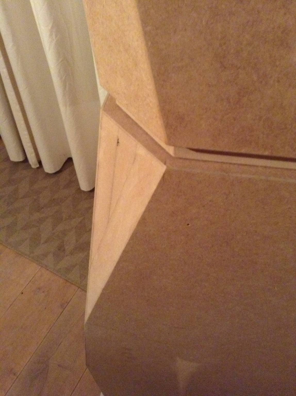

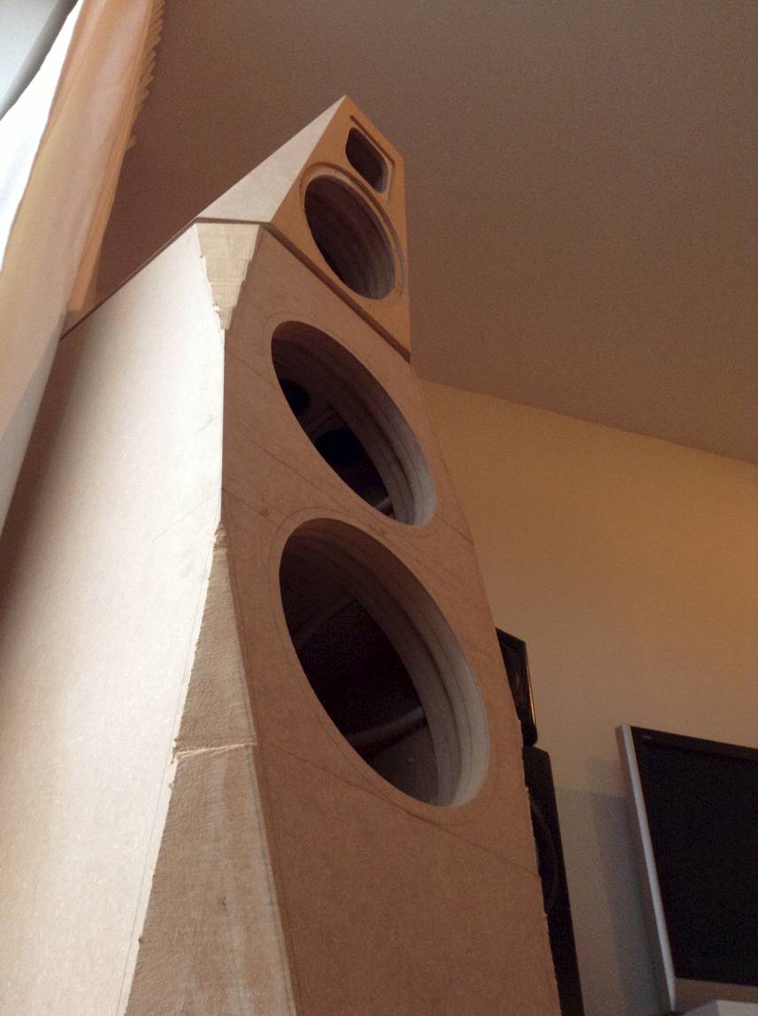

Nog even de laatste stand van zaken. @animal. Twee uur bezig geweest om alles goed af te tekenen. De zaag staat er inmiddels in!

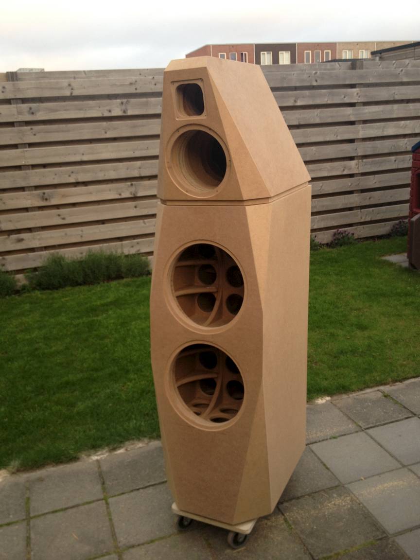

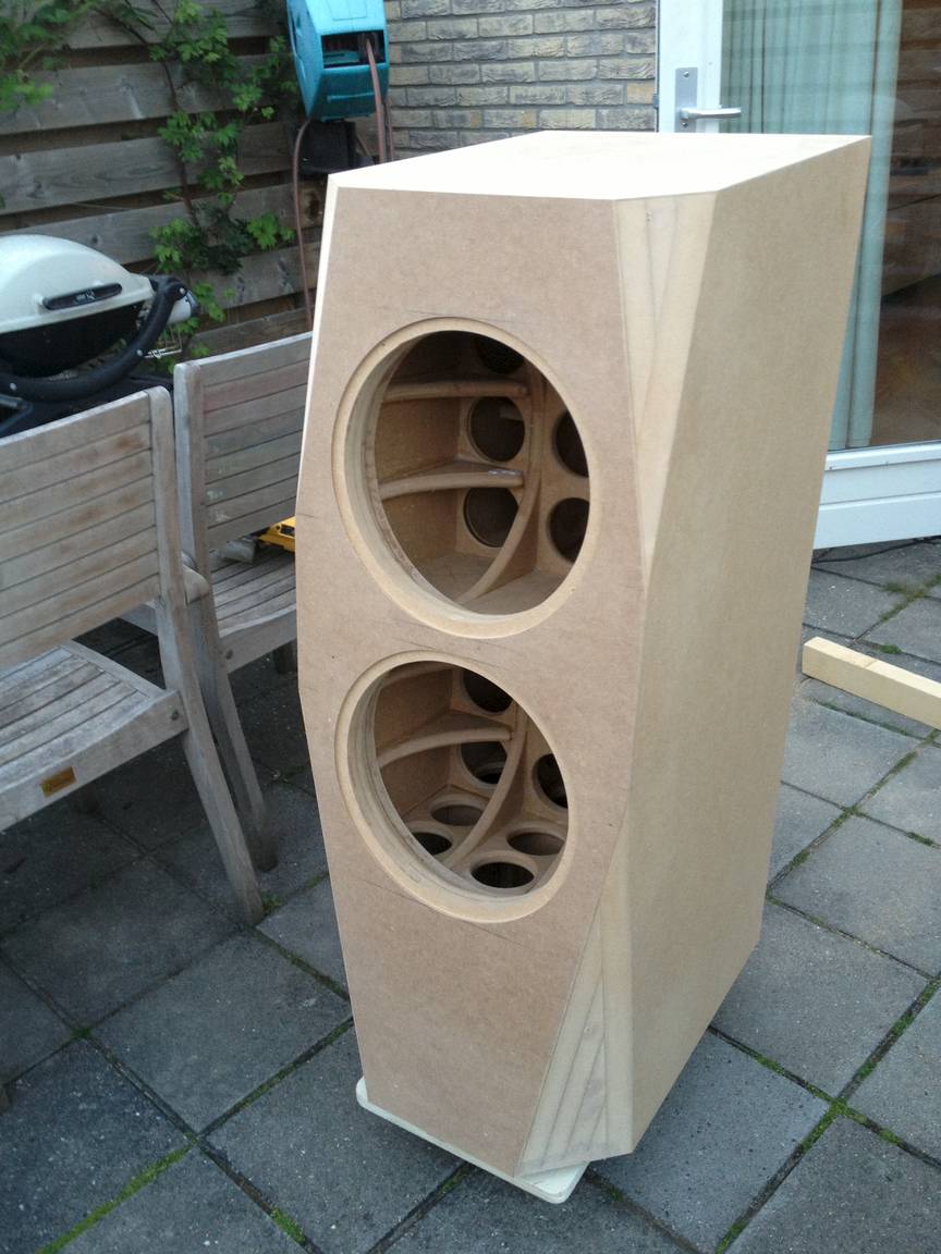

Tweede speaker de facetten gezaagd en gefreesd! Morgen speaker 2 frezen. Er zit weer schot in de zaak. Planning blijft in principe dat de speaker aan het begin van de zomervakantie bij de spuiter staat (kleur nader te bepalen en suggesties zijn meer dan welkom)

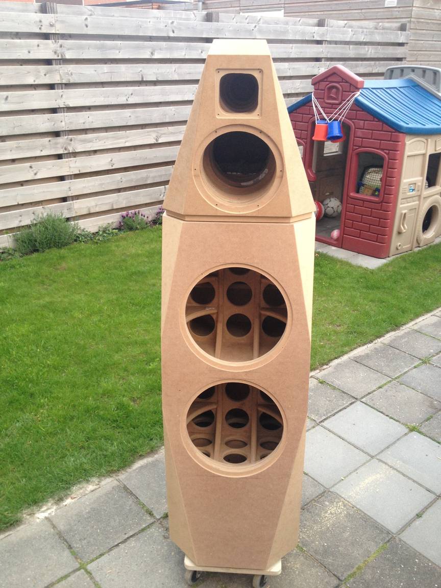

Tweede speaker is ook in vorm. Facetten zijn klaar.

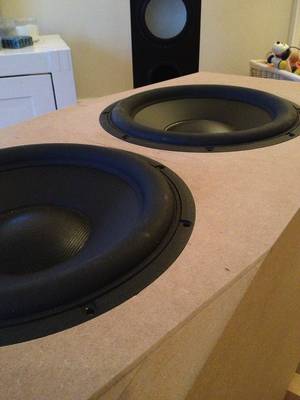

Vanavond mal gemaakt voor de woofers en de 4 mastodonten ingefreesd.
Berichten: 9199
Re: Isis kloon maar dan anders
Wat een lullige kastjes zijn dat eigenlijk :-& :lol: We vroegen ons af of die laagkasten wel voldoende rigide waren... Ik denk dat ze straks letterlijk staan als een huis - vastgoed, niet meer te verslepen.

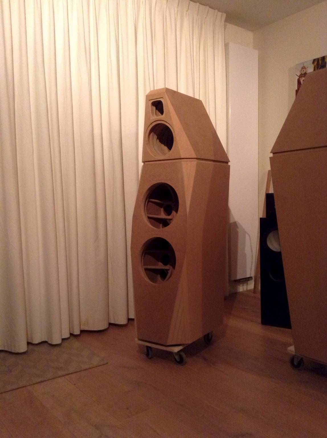

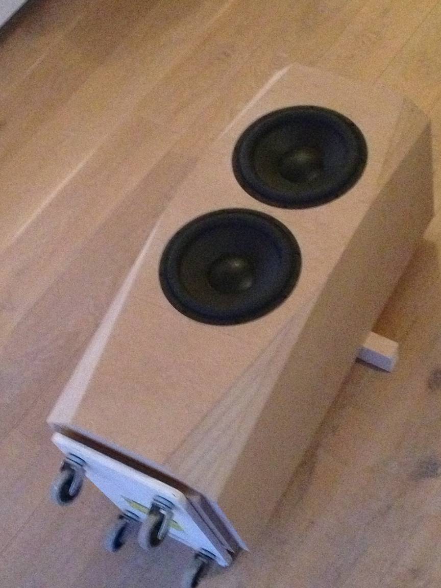

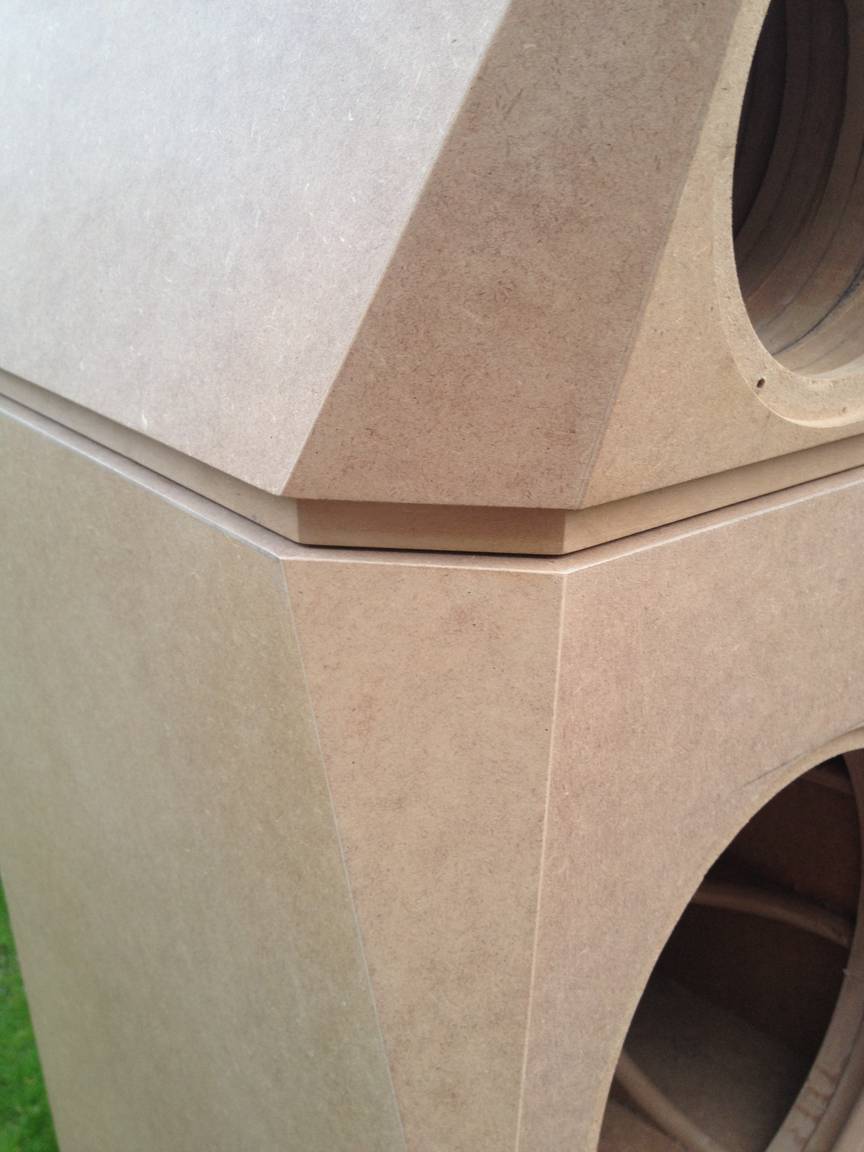

Facetten bekleed met 1 mm mdf en afgewerkt. De strijk methode werkt ook hier perfect. Ik heb bison topspeed lijm gebruikt en dat werkt fijn. Hieronder een impressie
zeer fraai! 8)
Berichten: 9199
:goeie: lekker bezig Erik!!
Wat een strakke boel, alsof je het al tig keer gedaan hebt. Goede planning en denkwerk, groots resultaat.
Ben erg benieuwd hoe dit na spuitwerk eruit ziet :rock:
