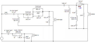

Wat Jeroen vergat te vertellen, was dat het hele filter overhoop gegaan is :^o
hier is hoe t nu is:

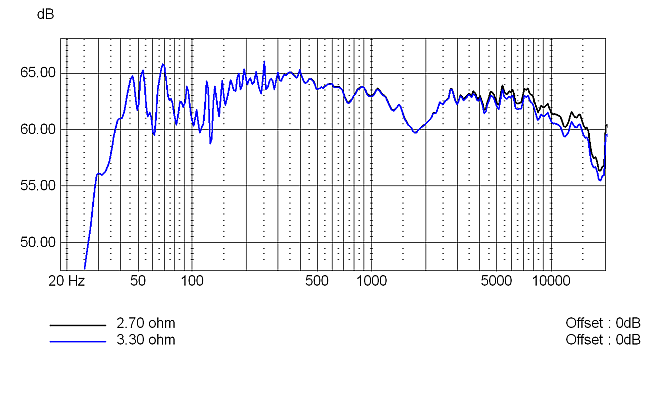

:rofl:
wat ongeveer 1 dB bij 10kHz verzwakt:
ook hebben we ook de elko's uit t filter gegooid, en vervangen door de MKT's (bas) en MKP's. dit had een wat meer aanwezige (in positieve zin) bas tot gevolg

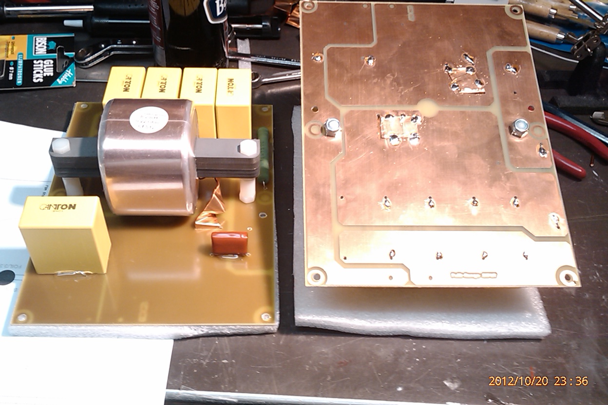

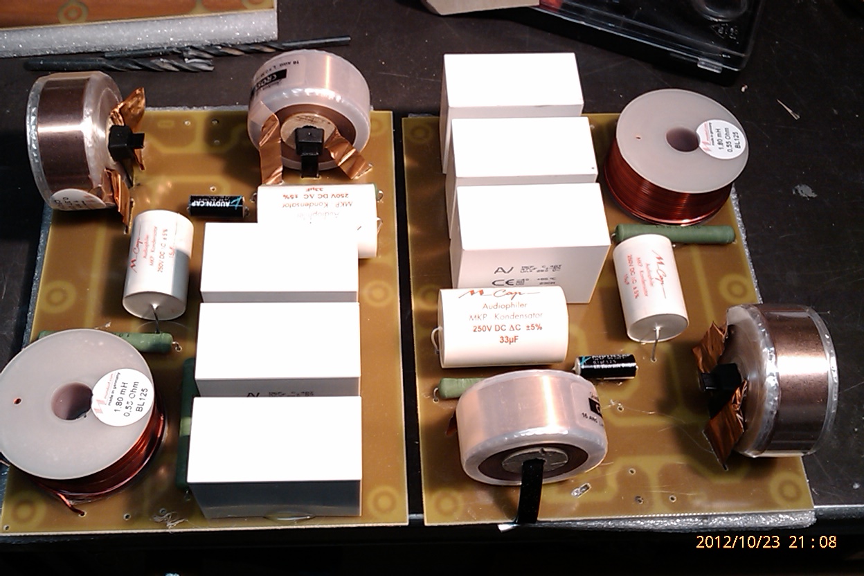

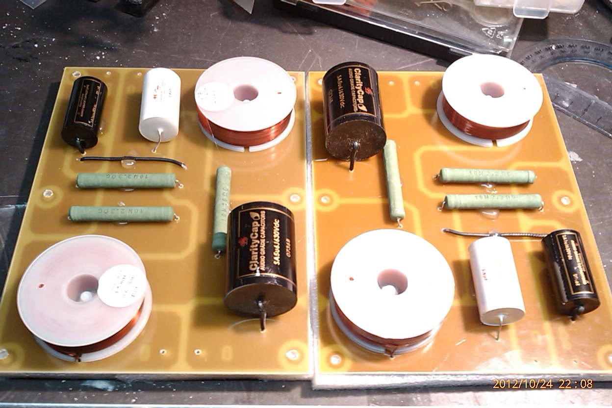

en er is weer voortgang!
de laagfilters zitten op de print. morgen verder met mid en hoog
Re: zware 3weg met CSS
Zo hee, dat zijn mooie filterprinten ! :mrgreen:
wat een prachtige printen! :sure:
Berichten: 14139
Het is maar waar je voorkeur naar uit gaat, ik vind die foliespoel met kern juist weer mooier! Al het mooie komt van Mundorf koeien Ray :mrgreen:
En ik vind het juist zo leuk om te zien hoe er gebruik is gemaakt om er in plaats van 1, er 4 soldeerpunten van te maken bij die folie spoel.
Daar zou ik niet direct aan gedacht hebben.
Mooie oplossing zo. :sure:
Berichten: 28471
Alleen moet Henk Jan wel even op zoek gaan naar een zwaardere soldeerbout, diverse solderingen zien er niet echt lekker uit! :(

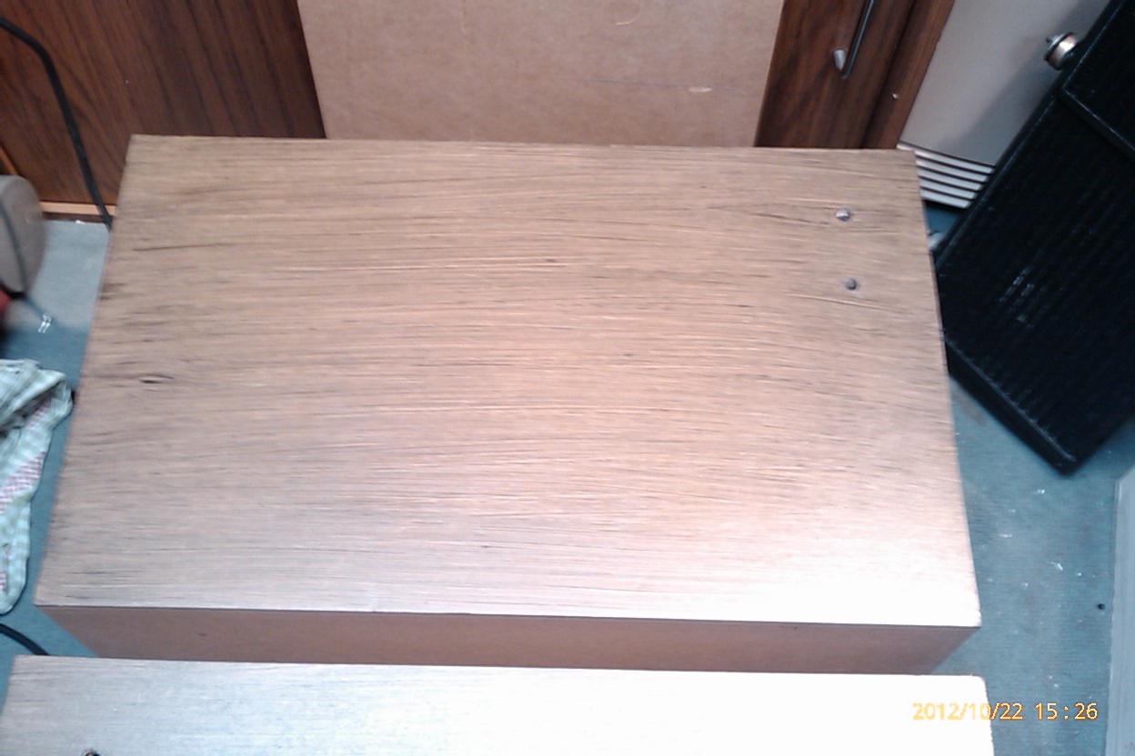

Mooi project HJ! en niks mis met zo'n rechthoekige kast. Dit voldoet technisch nog steeds uitstekend en het is lekker oldschool.
Berichten: 33823
zo, de achterkant is al klaar....
Ziet er keurig uit, maar waarom heb je de bevestiginsgaten op de hoeken niet geboord ?
Berichten: 33823
:oops: ik wist dat ik wat vergat....
werkt toch wel erg fijn van die printen, stuk netter en makkelijker dan op een plankje :goedzo:
Dat ziet er wel strak uit, ook aan de onderkant?
