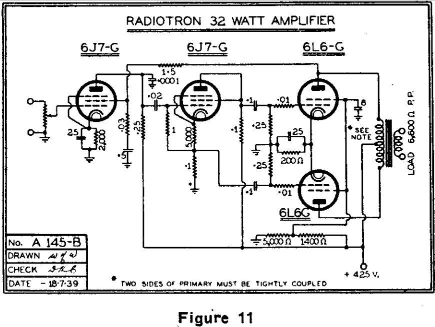

Het gebruik van een penthode in de rimpelonderdrukker heeft me aan het denken gezet; een tetrode zou toch als driver voor een eindbuis gebruikt kunnen worden, waarbij het signaal in tegenfase op g2 wordt gezet. Lijkt mij een m.i. bruikbare vorm van (lokale) tegenkoppeling. Zou natuurlijk kunnen zijn dat een dergelijke schakeling ergens gepubliceerd en geanalyseerd is (ik verwacht eigenlijk niet anders), maar ik ben het nog nooit tegengekomen… :?
Groet,
Bedoel je zoiets ? Kijk 's naar de datum :shock: .
Kan het geen goed idee vinden,vermindert de versterking maar niet de vervorming,is geen vergelijking met de ingang.
Zit er nog even over te piekeren, Anne.
We bieden nu het signaal aan inclusief vervorming in tegenfase aan g2, iets wat we "normaal" doen met de kathodeweerstand. Dit zou toch de vervorming moeten verminderen of ben ik nu blond bezig? :?

Als je spanningstegenkoppeling wilt moet je dat niet doen op een rooster dat stroom wil hebben..... ;)

Wel wat ongebruikelijk schakeling,niet meer tegengekomen.Wel met de schermroosters kruiselings doorverbonden naar de tap op de UGT.Maar dat is meer meekoppeling :shock: .
Als ik 't goed heb zit dat spul zo in elkaar,de vervorming van de ingang zit niet in de lus.
Hmm...,spanningstegenkoppeling naar de kathode "die stroom wil hebben" ? :?

Nee, naar een schermrooster.
Bij een small-signal buisje gaat het nog wel, maart als je zoiets in een eindtrap wil proberen moet je een aardige stroom leveren.
Als g2 naar nul neigt (grote amplitude) dan gaat de buis dicht.
Ik heb dat wel eens geprobeerd, allerlei foefjes met gesuperponeerd signaal op een DC spanning enzo.
Was geen success, UL was simpler. Maar ik haal wat door elkaar geloof ik..... :oops:

Met schermroosters is al vanalles uitgehaald :shock:
't Heeft wel niks meer met smoorspoelen te maken ,we maken er toch een hutsepot van hier ,kijk hier maar 's naar :o .

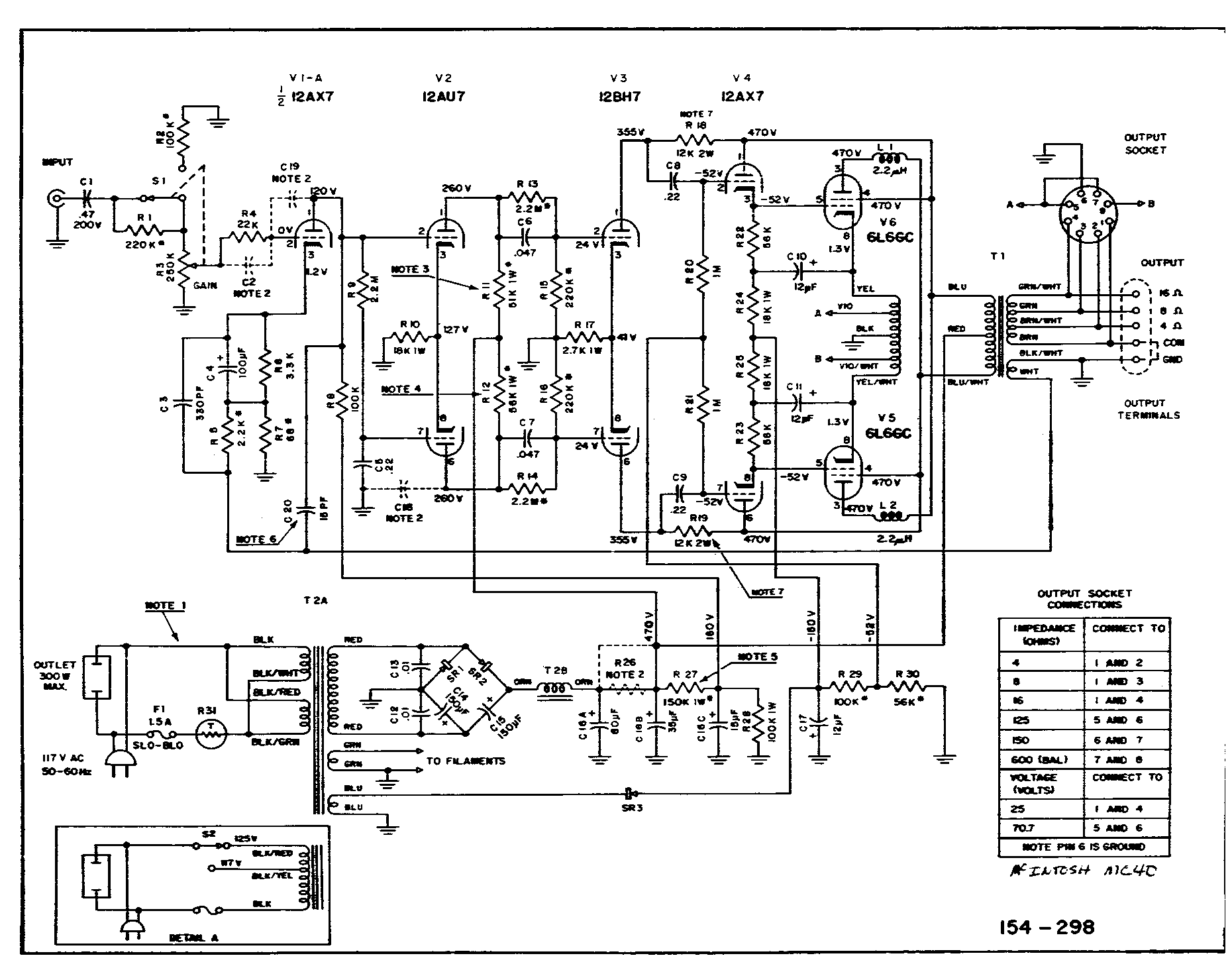

Ja je kunt vanalles bedenken. Dit ook ooit eens gedaan.
Kathode uit en dan kan je ook og een circlotron bouwen. Daar had ik alles voor liggen toen het licht uit mijn ogen verdween ....
Dus nooit af kunnen maken.
Éen troost, ook met goede ogen is dit nauwelijks te lezen. :mrgreen:
Krijg het toch niet uit mijn hoofd om een tetrode als een soort sommator te gebruiken in een schakeling. Valt ook nog te denken aan een schakeling met een lokale meekoppeling en vervolgens een flinke overall feedback.
