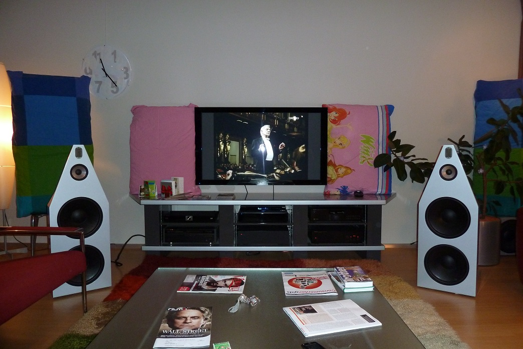

Berichten: 12871
Re: Absorber panels
Ik heb inmiddels de balans van mijn systeem aangepast op plaatsing van de absorber panelen. Dat betekent dat, zoals eerder aangehaald, een EQ boost bij 250Hz weer is weggehaald, dus het systeem speelt zonder correcties (behalve dan 2 hoge Q resonanties in het laag waarvoor notches zijn aangebracht). Verder is het midhoog 1 dB harder gezet, dit compeneert het verlies door absorptie. Het systeem heeft daarmee een iets minder aflopende respons, deze is nog wel steeds licht aflopend naar het hoog toe.
Ik ervaar niet zozeer een grotere ruimte, zoals Martijn aangeeft. Mijn ruimte is al 6.5 meter breed, misschien dat het daardoor komt. Wel ervaar ik een veel groter gemak met het beluisteren van de akoestische informatie in de opname, vooral de ruimte akoestiek die in de opname is gebracht. Wat je ook merkt is dat de vroege reflecties wel degelijk kleuring hebben geven, als ik dit geluid vergelijk met het geluid zonder de absorber panelen. Instrumenten klinken gewoon veel echter. Voor het eerst heb ik het idee dat het strijkkwartet van mijn favoriete oude EMI CD echt voor me zit en ook voor het eerst hoor ik de subtiliteit van de ruimte waar het is opgenomen, daar waar het eerst gewoon een soort van holle galm was. Plaatsing is moeiteloos en zuiver (Alban Berg Quartett, Beethoven und Schubert, CDZ 7 62806 2). Op andere opnames (Eva Cassidy bijvoorbeeld) klinkt de stem weer voldoende helder door de 1 dB correctie van het midhoog.
Al met al is het zeer prettig luisteren nu. Het is een kwestie van 5 minuten plaatsen van de absorbers en vervolgens urenlang genieten van muziek. En binnen 2 minuten is het zaakje weer opgeruimd. Hoewel het misschien opschepperig klinkt, moet ik zeggen dat ik muziek nog niet eerder zo mooi heb gehoord in een huiskamer. Ook niet op de Orions, maar dat was dan ook in een onbehandelde ruimte. Daar was het wel heel mooi ruimtelijk en geplaatst, maar was de akoestiek van de luisterruimte toch ook teveel vermengt met de akoestiek van de opname. Om het weer wat minder opschepperig te maken, eigenlijk verwacht ik dezelfde positieve ervaring bij Martijn M te hebben als bij mij thuis. Binnenkort toch maar weer eens richting Almelo. :)
Het blijft een compromis. Veel mensen, zoals ik zelf ook, hebben niet een voldoende grote ruimte tot hun beschikking anders dan hun woonkamer. De absorber panelen geven een mogelijkheid tot een zeer acceptabel compromis, waardoor je toch een stapje dichterbij de bedoeling van de opnametechnicus komt.

Wat betreft dat breder worden van de kamer; dat heeft er hoofdzakelijk mee te maken dat de speakers met de meeste opnames minder exact zijn te localiseren. De vroege zijwandreflecties zijn er niet meer, waardoor je het idee krijgt dat de wanden er niet staan. Misschien wat lastig te interpreteren, maar het onder woorden brengen van wat je precoes hoort blijft ook gewoon lastig O:) .
Berichten: 12871
Re: Absorber panels
@bert: Ik heb geen metingen gepost van met en zonder panelen. Je kunt ervan uitgaan dat wat Martijn M heeft gepost aan het begin van dit draadje erg representatief is voor wat ik hier ervaar. Ook ik zie de reflecties in de impuls respons verdwijnen terwijl de invloed op de steady state respons gering is (behalve wat demping in het midden en hoog van ca 1dB).
In mijn situatie heeft verreweg de grootste invloed op het geluid de roze absorbers naast de TV. Dus als ik er maar twee zou mogen gebruiken zouden deze zeker blijven. Ze dempen de eerste reflectie op 7msec, mijn speakers staan met hun open achterkant tegen een muur te stralen 1.2m achter de speakers. De reflecties tegen de zijwanden zijn ook zonder de panelen al flink onderdrukt omdat ik de dipolen zo heb ingedraaid dat de reflectie op de dipool nul zit, ze stralen weinig energie die kant op. Ook dat was goed in de meting te zien, het indraaien van de speakers zodat dit gebeurt.
Het dempen van die eerste reflectie kan ik in de steady state meting niet goed terug zien, blijkbaar wordt dat kamfilter effect in de meting niet zichtbaar vanwege alle andere reflecties die in een steady state ook meegenomen worden en de tijd krijgen om de hele ruimte te vullen. Maar vooral die eerste reflectie, die hooguit 6dB gedempt is (puur propagatieverlies want het is een harde muur) levert natuurlijk in de eerste aanzet van geluidspulsen een kamfilter effect op. Dit maakt dat het geluid zonder de panelen scherper klinkt. Maar het heeft wel wat, als je niet beter weet dan denk je dat het goed is zo. Je bent er ook ontzettend aan gewend, als je naar luidsprekers in een normale woonkamer luistert.
Met de panelen is het eerst even wennen. Je verliest naar je idee volume, je krijgt minder midden en hoog. Maar als je het dan harder zet hoor je pas goed dat het geluid juist veel beter klopt. De klank wordt fantastisch veel mooier. Door het verdwijnen van het kamfilter effect zit er veel meer warmte in het geluid en ook dan hoor je pas hoezeer het in eerste aanzet was versmeerd.
Ik heb vroeger traditionele box systemen gehad. Die hebben nooit ook maar in deze richting geklonken. Ik denk dat ook gewone box systemen zeker in het lagere middengebied nog veel te veel rondstralen en bijna net zoveel last hebben van de reflectie tegen de muur als open baffle. Het mooie van open baffle is dat de reflectie van laag tot hoog even hard is. Je krijgt niet een vroege reflectie slechts in een deel van een spectrum, ik heb ervaren dat dat nog erger is dan een vroege reflectie die dan nog tenminste het volledige spectrum pakt en daarmee meer lineair is. Dat is ook het idee van Linkwitz. Alleen denk ik nu toch dat hij te zeer blijft hangen in zijn idee en onderschat hoezeer ook lineaire reflecties de klank negatief beinvloeden. Dan kun je wel eindeloos tunen aan je systeem (hij zit nu bij versie 4 van de Orion) maar het blijft tunen op een klank die in de basis teveel beinvloed is door de luisterruimte.
Is er nog verschil in imaging? Wordt de afbeelding scherper met dempingspanelen? Hoe zit het met de afmetingen van de sweet-spot?
Berichten: 12871
Re: Absorber panels
plaatsing is moeiteloos en zuiver
De afmetingen van de sweet spot wijzigen niet bij mij. Daar zul je met een sterk bundelende speaker altijd veel meer gevoelig voor zijn dan met een open baffle. Dat heeft volgens mij op een gegeven moment niks meer te maken met zuiverheid van plaatsing. Veel meer met links/rechts afname van volume bij sterk bundelende speakers als je maar even buiten de sweetspot komt. Die ellende zul je nooit krijgen met een gewone box of een open baffle.
Hier zou eens aan gerekend moeten worden. Als je buiten het midden zit is het me opgevallen dat het geluid van een box luidspreker altijd naar de dichtstbijzijnde speaker wordt getrokken. Bij een bundelende speaker die wat ingedraaid is zou je dit tegen kunnen gaan. Bij de ervaring die ik met een dipool heb is dat de sweetspot toch aardig ruim is. De imaging lijkt dan wel wat minder scherp te worden, maar er blijft wel imaging over en qua ruimtelijkheid gaat het er niets op achteruit. Nu heb ik wat minder tijd kunnen doorbrengen met een WG speaker en al helemaal buiten de sweetspot heb ik minder mogen luisteren, maar wat ik met voor de geest kan halen is dat de sweetspot ook niet extreem klein.
Mijn gevoel zegt dat de ingedraaide dipool toch weleens voordelig kan zijn in een dergelijk geval. Juiste door de bundeling, maar niet door extreme bundeling kun je denk ik het geluidniveau van links en rechts wat beter verdelen.
Als ik naar de foto van Jeroen zijn opstelling kijk lijken de luidsprekers ook wat ingedraaid te staan. Klop dit? Misschien dat het de bredere sweetspot verklaard.
Berichten: 12871
Re: Absorber panels
Het is een goed punt dat je naar voren brengt. Door indraaien kan je de sweetspot van een sterk bundelende speaker verbreden, zolang je maar niet zover indraait dat het hoog te zwak wordt. Hoe beter de speaker constant directivity heeft, hoe meer vrijheidsgraden je hier hebt.
Het indraaien heb ik gedaan om de zijwand reflecties te onderdrukken, niet om de sweetspot te verbreden. Onduidelijke plaatsing veroorzaakt door reflecties zal altijd een bredere sweetspot geven. Dat is de reden dat hij vager is bij open baffle dan bij box speakers. Als je de eerste reflecties onderdrukt (zoals in mijn geval op 7, 10 en 17 msec), of je dat nu bij een box speaker of bij een open baffle doet, zal de plaatsing altijd verbeteren en het verschil tussen box en open baffle qua nauwkeurigheid van plaatsing verdwijnen.
Wat ik trouwens erg opvallend vind, als ik niet de reflecties onderdruk en de baffles dichter tegen de achterwand zet, heeft dat een vrij dramatisch gevolg. Het beeld klapt in elkaar en plaatsing van instrumenten in de diepte blijft soms wel gehandhaafd maar vaak ook niet. Dit ondanks het feit dat de reflecties tegen de achterwand behoorlijk symmetrisch zijn en links en rechts op hetzelfde tijdstip aankomen. Het tijdverschil is dan duidelijk beneden de 6ms gekomen en de amplitude zit boven -6dB. Dit lijkt me wel een behoorlijke bevestiging van onderzoek dat in het verleden is gedaan en waarover in dit topic is gerapporteerd.
