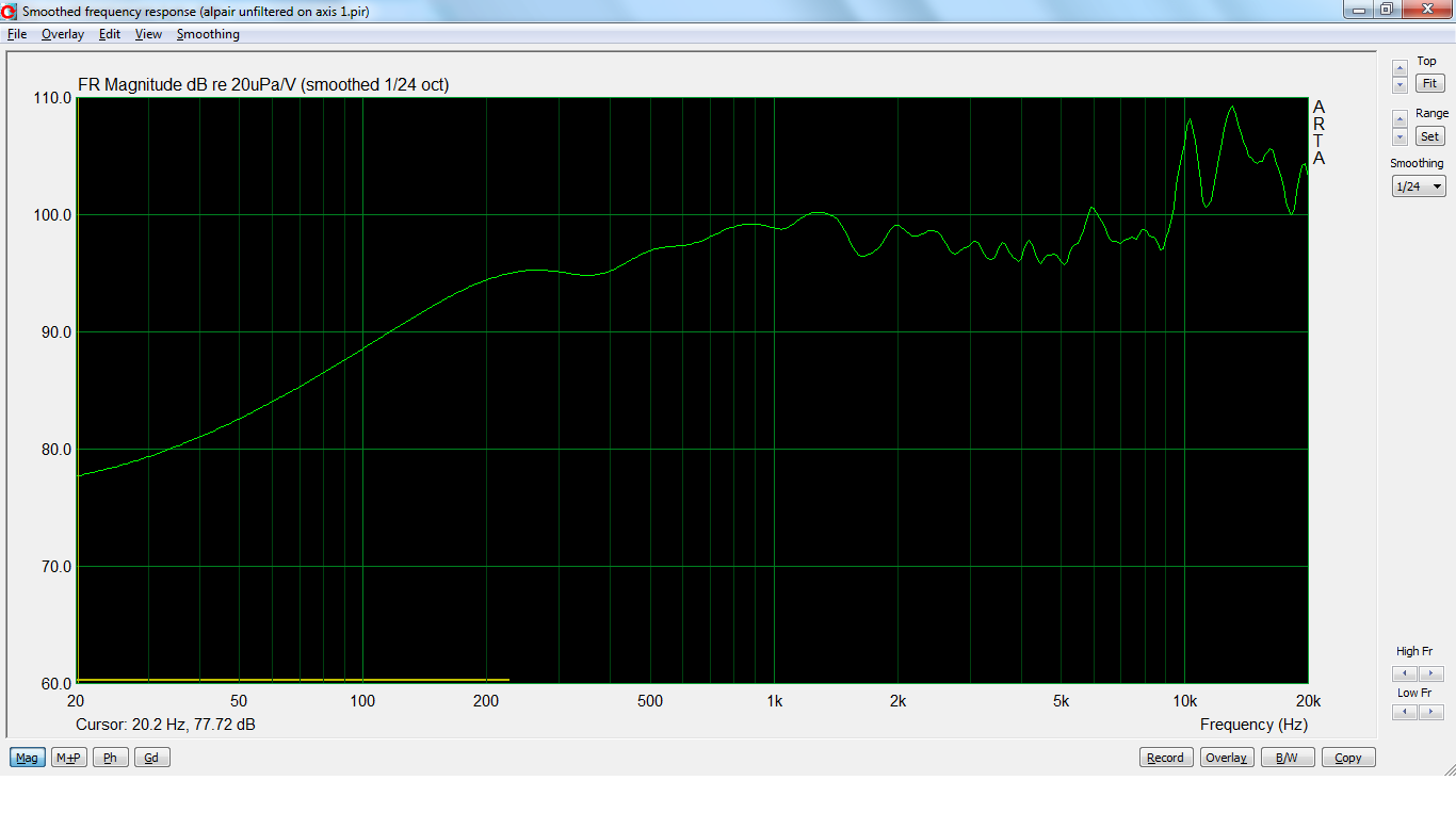

Ik heb van het weekend de nivo's tussen de Alpair en de Seas nog wat aangepast. De Seas is duidelijk wat losser geworden, wat resulteerde in een te geprononceerd laag. Ook liet REW een duidelijke piek op 30hz en op 60 hz zien. Deze heb ik ook aangepakt.
Ook de Alpair heb ik nog wat getweaked. De ongecorrigeerde respons van de 7.3 ziet er zo uit:

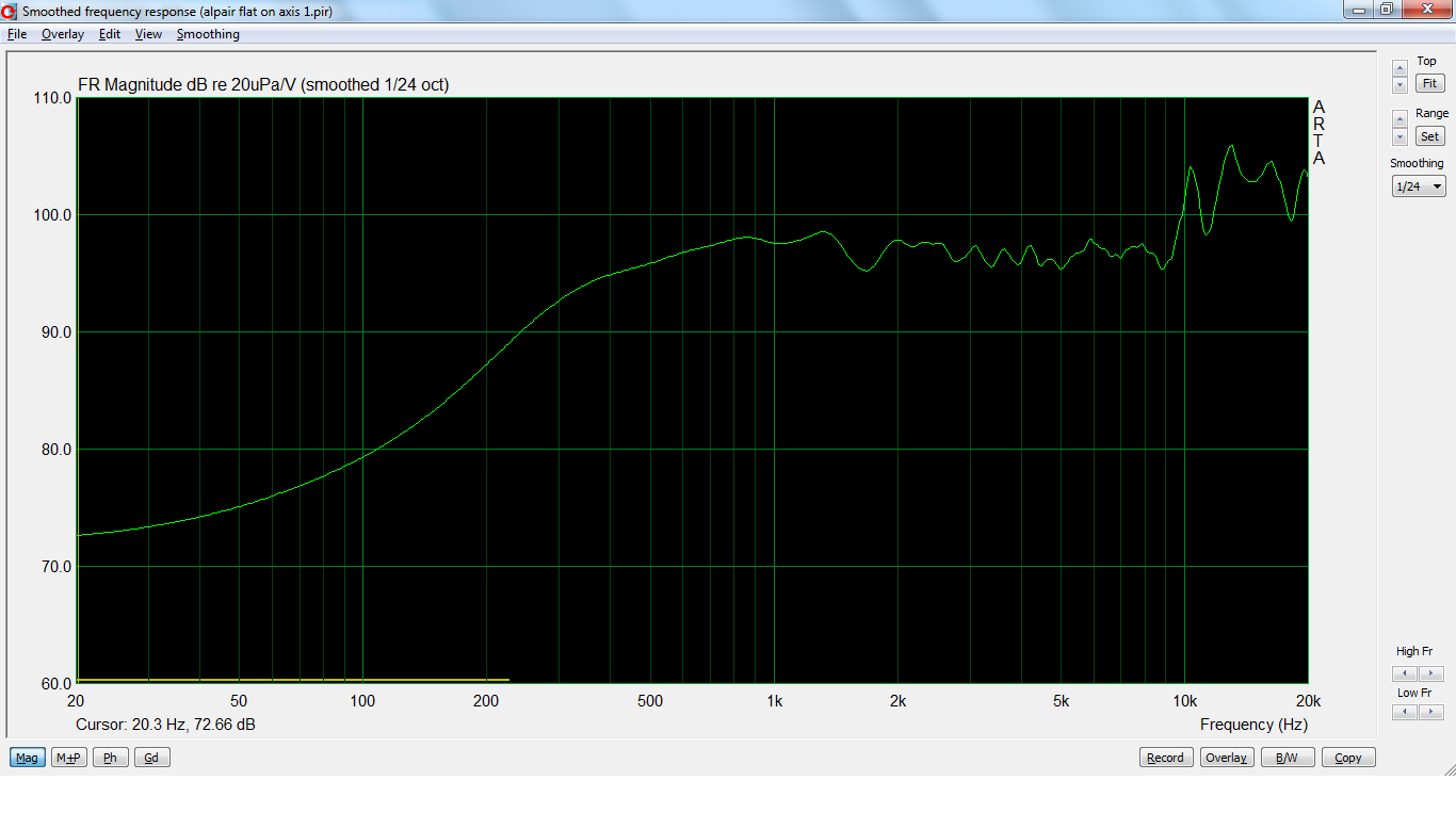

De typische pieken vanaf 10.000hz zijn "a feature, not a bug" heb ik gemerkt. Ik heb de 10.000hz piek wel iets gereduceerd, maar als ik er teveel aanzit wordt de speaker duf. Doordat de breedbander meer bundelt zijn deze pieken niet storend maar zorgen ze juist voor een mooie respons, zelfs op 30 graden. Ook heb ik de 6k notch aangepakt, en de cone diffraction op 1630hz gladgestreken (dit laatste is niet te zien in deze meting, ben die vergeten op te slaan....)
pas vanaf ongeveer 500hz is baffle step correctie nodig. Ik ben uiteindelijk uitgekomen op een low shelf op 455hz, Q=0.71, 1.7db gain.
Ik heb geen gecombineerde responscurve, maar de Alpair ziet er on-axis nu zo uit:
Ik ben echt erg tevreden over de klank nu, beter dan ik had durven hopen. De integratie tussen de drivers is gewoon erg goed, en de klankbalans is dik in orde. Vocalen staan als een huis, en stukken zoals "The song of the Nightingale" door het Minnesota Orchestra, met zijn enorme dynamiek zijn gewoon verslavend. Maar het is vooral blaaswerk waar ik echt kippenvel van krijg, en dan op een goede manier :-). Flamengo Sketches van Miles Davis bijvoorbeeld: Waaaaanzinnig mooi!
