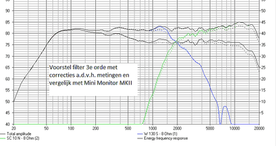

Wat ik nu zie is dat er duidelijk een dip zit rond 1,5kHz en dat dit niet aan mijn binnenmeting lag.
Hobby hifi heeft een mooie meting van de Mini Monitor Basic die niet de bult zo heftig toont als dat Boxsim simuleert.
Ik moet die bult ook maar weer terugbrengen in het filter denk ik, om tot een vlakke(re) respons te komen. Gelukkig heel eenvoudig, want ik heb exact op dat gebied een zuigkring zitten die ik meer of minder kan laten werken.
Daarnaast is me altijd opgevallen dat in Boxsim een stijgende lijn gesimuleerd wordt van speakers die Visaton in de dode kamer gemeten heeft als 'recht'.
Kortom, boxsim is leuk maar ik zou graag eens een sim maken van een filter in Speakerworkshop en in Boxsim met dezelfde meetfiles. Volgens mij loopt een in Speakerworkshop 'vlakke respons' dan op in de Boxsim simulatie.
De metingen die ik heb gedaan op 1 meter afstand zou ik graag importeren in Boxsim. Echter, ik weet niet hoe dat moet. Heb gemeten met ATB.

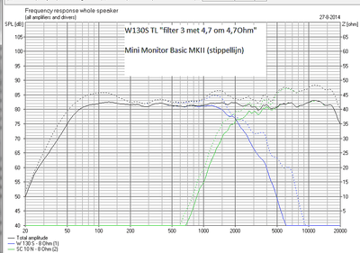

Heb even een filtersimulatie gemaakt van het 3e orde filter (met goede powerrespons) met daar een bultje bij 1,5kHz en wat oplopend hoog aan toegevoegd:
Dit in de praktijk maar eens proberen. Waarschijnlijk meet het in de praktijk zoals de gesimuleerde stippellijn :D

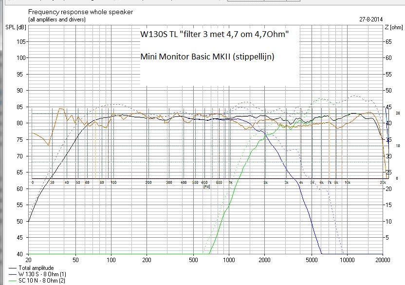

Wil de boel niet teveel vervuilen hoor, hou het kort. In 1 oogopslag duidelijk maken, wat ik bedoel.
Plaatje is horizontaal en verticaal zoveel mogelijk 'juist' geschaald.
Bevat meting EN sim, van de 4,7 & 4,7ohm situatie.
Twee dingen vallen onmiddellijk op :
1. (Inderdaad) 2 ontbrekende dB's in het hoog.
2. De optelling is niet zo mooi als je verwachtte. Bij lange niet, zelfs. (Het ziet er goed uit hoor, begrijp me ajb niet verkeerd !)
Puntje 1 : Mogelijk de virtuele microfoon van Boxsim, die oneindig ver staat ? Itt tot je echte mic, op 1m en tweeterhoogte ? Voor mijn gevoel (...) zou dat verschil niet zo groot moeten zijn, maar het is het enige wat ik kan bedenken...Zou SPW dan moeten kunnen oplossen idd.
Puntje 2 : Daar kan je mijn vermoeden wel raden, denk ik ;-). Wordt aan gewerkt.
Zou toch fijn zijn, als je werkelijk kon voorspellen wat je gaat meten ?
(SPW en ik begrijpen elkaar niet. Kan ik je helaas niks over beantwoorden.... :oops: )

Eerst ff rectificeren : jij gebruikt geen zelfgemaakte individuele drivermetingen, maar de 'ingebouwde' van BoxSim.
Daarom moet je mijn uitleg bij 'puntje 2' even negeren. Die uitleg kan niet kloppen bij jou. Is misschien ook te zoeken in de virtuele meetafstand.
(En als dat zo is, moet een simulatiepakket dat WEL op 1m simuleert, je idd op weg kunnen helpen. Voor de duidelijkheid : zowel boxsim als SPW gebruik ik gewoonlijk niet, dus de allerfijnste kneepjes ken ik er niet van).
Hoe je dat plaatje doet ? Gebruik ik een uiterst geavanceerd programma voor. Het heet Microsoft Paint :lagge:
De horizontale/verticale schalen een beetje in elkaar drukken tot het ' klopt' met elkaar , en dan transparant over elkaar plakken.
Je trekt m.i. niet de goeie conclusie wat betreft die 1,5kHz bult in je sim. Te weinig niveau van 1 of beide drivers is daar niet het 'probleem', dus extra gas geven is niet de (beste) oplossing.
Je optelling is gewoon niet netjes in fase op je 'echte meetafstand'. De fases lopen niet mooi over elkaar, zeggen ze hier vaak.
Kijk maar beter naar de meting in het plaatje :
- Bij 1400Hz is de som lager, dan de wooferoutput zelf
- Bij 2000Hz telt het weer redelijk efficient op, met 5dB, maar niet perfect.
- Daarna gaat het wel weer redelijk goed
Kijk er eens kritisch naar. Ik denk dat je tot dezelfde conclusie gaat komen...

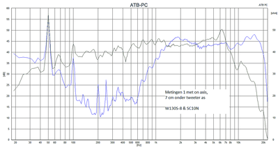

Hoe moet ik de metingen van de driver aanleveren zodat ze in speakerworkshop bruikbaar zijn?
Ik heb een meting gedaan op 1 meter, ongeveer hart op hart afstand van de beide akoestische centra. Zo heb ik tweeter en midwoofer gemeten, bij hetzelfde signaal.
En als je nog zoekt naar dat verschil in hoog: bij 1 meter zie je al dat het hoog meer in balans komt, dus oneindig ver lijkt me de verklaring. Op 3 meter zal het redelijk zijn zoals boxsim voorspelt, al loopt elke simulatie op speakers die Visaton als 'recht' meet. Zo is het gewoon...

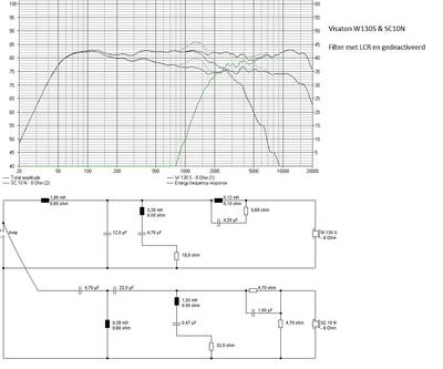

:oops: Tja, een foutje is zo gemaakt. Ik had een kastinvoer staan die niet overeenkwam met de realiteit, sterker nog... volgens mij was het echt een foutje want de tweeter zat op 2 cm van de bodem :hide:
Al het finetunen voor niets? Nou, qua fasegedrag etc. kan ik wel het nieuwe filter gebruiken maar de respons en vooral de powerrespons krijg ik niet zo goed als het fictieve model. Nu weer verder met de realiteit, dit filter lijkt redelijk optimaal.
De eerste LCR (woofer) werkt rond het gebied waar simulatie en praktijk afwijken. Zo heeft het Mini Monitor Basic mk II eeb bult in de simulatie die in de praktijk niet zo duidelijk gemeten wordt. Omdat ik dus misschien wel een bult moet hebben daar om in de praktijk 'vlak' te meten heb ik daar mooi een variabele LCR liggen.
Voor het hoog is het ook ongeveer zo'n verhaal. De powerrespons profiteert van de LCR maar de SPL curve niet. Het is dus een kwestie van afstemmen met de weerstand. Volgens boxsim hoort er een dip te zitten rond 5kHz als gevolg van baffle geometrie. Vlak in de simulatie kan dus duiden op een probleem in de praktijk.
Nu dit filter maar eens bouwen, meten en beluisteren.
