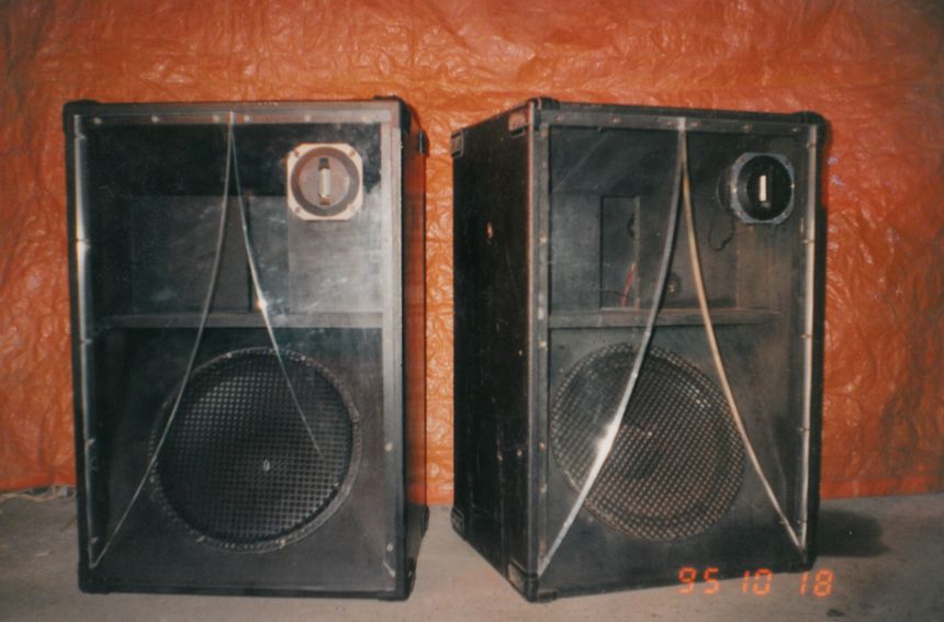

Karlsonkast2.jpgHallo, Speciaal voor dit onderwerp heb ik een account gemaakt.
In de jaren 90 hadden we een drive-inn met 6 Karlson kasten, 15 inch speakers er in.
Wij waren er super blij mee vanwege het mooie geluid, diepe bas en twinkelend hoog, en mid-range ook geen probleem mee.
Meenig Discotheek kon niet tippen aan ons geluid, en dat kon je ook op de dansvloer merken.
Groetjes
Welkom Johnnie,
leuk je verhaal en die foto's erbij :rock: waren dat jullie Karlson"s?
zijn die gordijnen van plexiglas/acryl gemaakt? en bouwden jullie ze zelf of kochten jullie ze kant en klaar?

Hoi, wij hadden toen de tijd het geluk om er 4 over te nemen van een plaatselijke Disco voor een zachte prijs van 1000 Gulden.
De drive-inn hadden we al met wat bij elkaar geraapt spul.
Als we in die disco waren hadden wij het altijd over deze boxen, omdat ze er best appart uit zagen, en goed klonken dus wat waren wij blij toen de eigenaar er van af wilden.
Na een aantal jaar hadden we besloten om er nog 2 bij te bouwen, want het is allemaal zelfbouw.
Hier in het dorp was een klein plexiglas fabriekje, die de oude plexiglas platen heeft gekopieerd en de kasten hadden we zelf nagebouwd op de millimeter nauwkeurig.
Zoals je aan de datum ziet is de foto gemaakt in 1995, toen we net de 2 nieuwe klaar hadden.....links is de nieuwe en rechts was toen al 30 jaar oud, ofzo.
Toen we gestopt waren met de drive-inn hebben we de 2 nieuwe verkocht, en die 4 oude hebben we nog steeds....geinig he...en die knallen nog best, nooit geen speaker hoeven vervangen....merk speaker is fane, 250 watt rms.

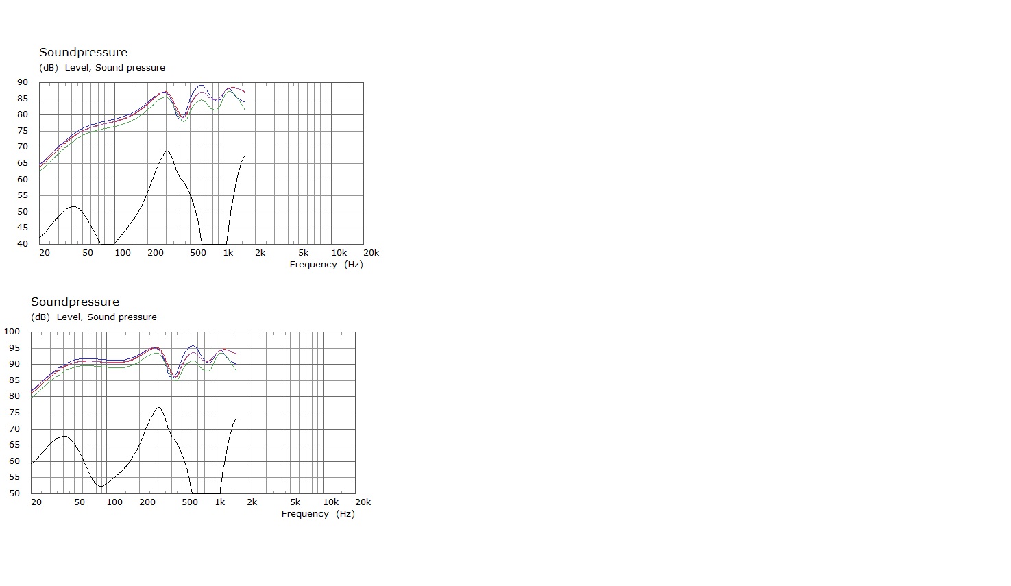

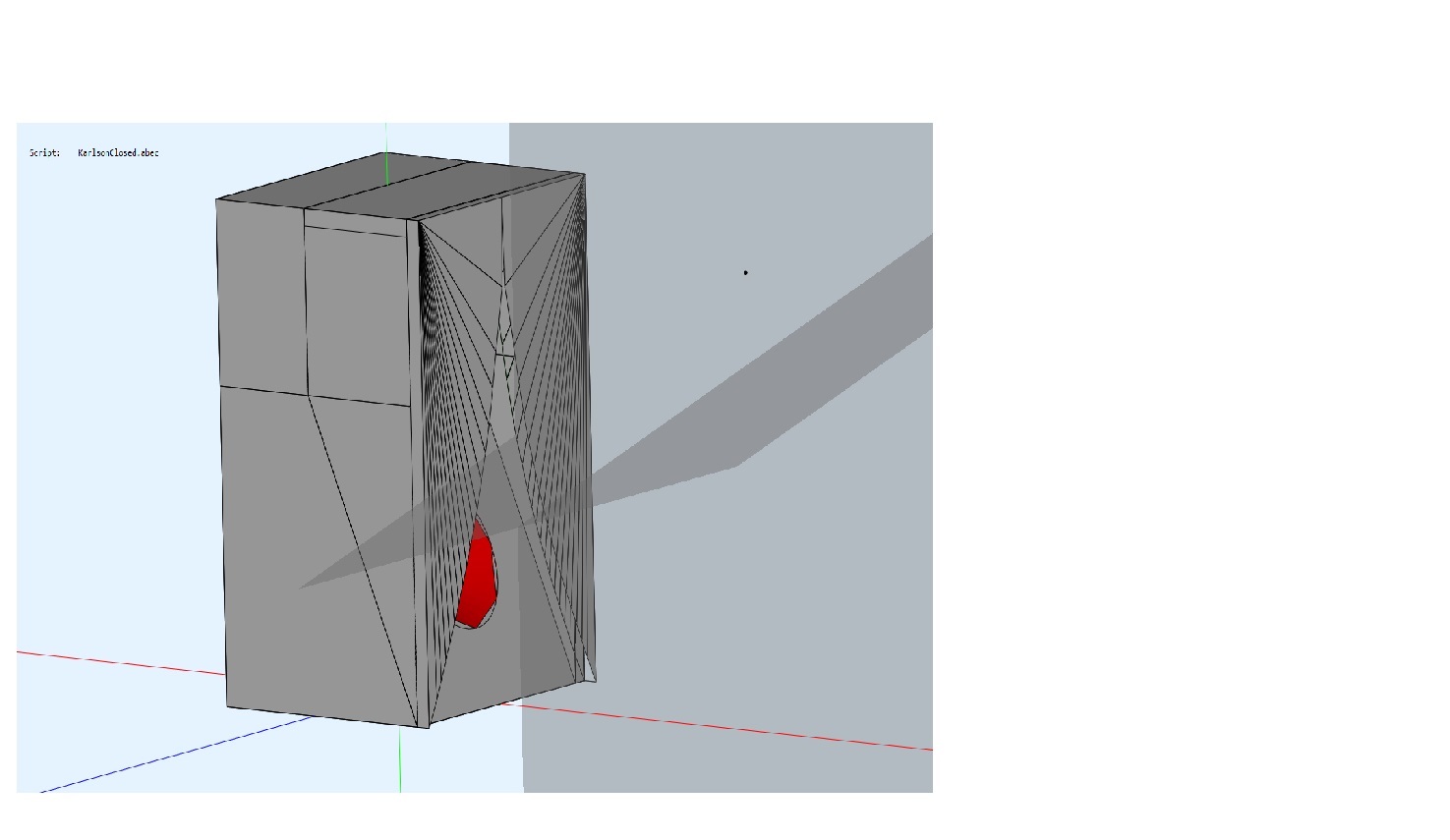

De BEM-simulatie was niet helemaal naar mijn zin. Bij nauwkeurige beschouwing bevatte het model nog allerlei kieren, waarvan ik intussen geleerd heb dat die storend kunnen werken. Door ervaring leert men...
Omdat het toch slecht weer is, heb ik het model nog eens onder handen genomen, en de foutjes hersteld. Verder heb ik, omdat dat intuïtief nuttig leek, de zijwanden van de binnenkant van het " voorportaal' van de kast, dus de ruimte achter de gordijnen,links, rechts en boven, van absorptie voorzien. De absorptie is 50 %, met een grensfrequentie van 200 Hz.
Dat geeft een veel aannemelijker resultaat. In feit kan je de responsie nu "vlak" maken met een 6 dB/octaaf filter onder de 200 Hz. De responsie is hierbij afgebeeld, met en zonder correctie.
Opvallend zijn de pieken en dalen tussen 400 Hz en 1000 Hz, die vermoedelijk door een staande golf in het voor compartiment ontstaan. Die zie je ook terug in de stralingsweerstand, hetgeen betekent dat er vlak voor de conus sterke drukvariaties ontstaan.
Hoewel nog altijd niet heel fraai, kun je toch zeggen dat het niet helemaal zo erg is als wel eens door sommigen ( en helaas mezelf incluis) is beweerd. Eerherstel voor de Karlson, althans een beetje.
