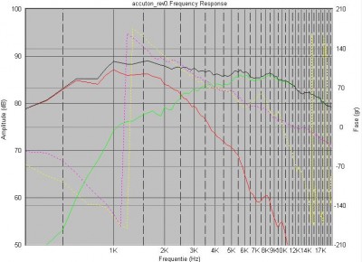

En dit is de 2.7uF maar dan onder 15 graden:
Berichten: 14143
Re: Accuton probeersel
Bij gebrek aan een 1.2uF condensator heb ik de totale waarde maar 1.5uF + 1.5uF = 3.0uF gemaakt, dit doet het in de simulatie nagenoeg hetzelfde als de 2.7uF waarde.

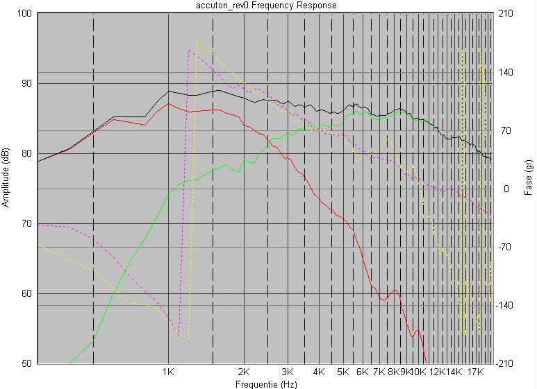

Bart, jij hebt ook veel filter ervaring, hoe denk jij over de afstemming van de notch met 2.7uF (of 3uF) condensator?
Berichten: 12871
Het ziet er niet gek uit zo. Misschien ligt het optimum bij een condensator van 2,2uF terwijl je de spoel nog steeds hetzelfde houdt. Ik denk dat het geen kwaad kan om net een tikkie hoger in te grijpen.
Wat daarna de moeite loont: in hoeverre kan je die curve benaderen door de notch weer weg te halen en te spelen met de andere componentwaarden. Hoe simpeler, hoe eleganter natuurlijk.
Berichten: 14143
Hallo Jeroen,
Ik heb nu met de condensator van 3.0uF dezelfe nummers beluisterd als gisteren met de condensator van 1.5uF. Het is frappant, de opdringerige s-klanken zijn verdwenen. Bij sommige muziek zit er nog wel een s-klank in maar niet overdreven, eigenlijk zoals ik het mooi vind.
Blijkbaar is de verhouding tussen het aantal dB in het gebied 3-4kHz en 4-6kHz behoorlijk belangrijk!
Nog een vraagje, hoe kwam jij nou bij je eerste inschattig op die spoel van 0.68mH? Is er een simpele rekenmethode om dat af te schatten? Alles valt te simuleren natuurlijk, maar wel handig om snel een slag in de goede richting te maken, scheelt een hoop simulatie tijd.

Ik heb gegokt op een Q-factor van ongeveer 1,5 voor de zuigkring. Deze bereken je als volgt: 1/R x √(L/C)

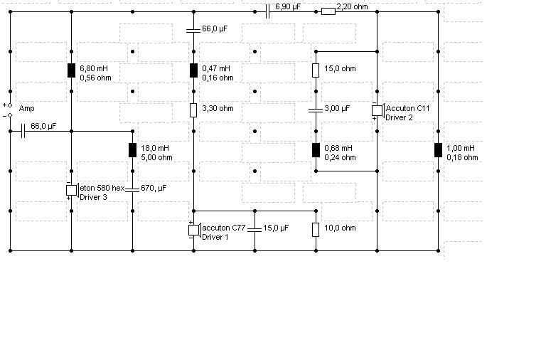

Speciaal voor Dre het huidige filterschema en de gebruikte componenten:
Hoogsectie:
Seriecondensator 4.7uF Mundorf Silver/Gold + 2.2uF Mundorf Silver/Gold/Oil + Vishay bypass
Serieweerstand Mundorf M-resist 2.2 ohm
Parallel spoel Intertechnik Folie 1.00mH
LCR netwerk 0.68mH 1.4mm draad + 15 ohm MOX + 2x1.5uF Audyn Plus
Midsectie:
Seriecondensator 3x22uF Obbligato Gold
Seriespoel 0.47mH Intertechnik Folie
Serieweerstand Mundorf M-resist 3.3 ohm
Parallel condensator Mundorf Supreme 15uF
Parallel weerstand 10 ohm MOX
Laagsectie:
Seriespoel 6.8mH Jantzen Waxcoil 12 AWG
Parallel condensator 3x 22uF Mundorf M-Cap 400V
LCR netwerk 18mH 0.7mm draad 5 ohm + 2x 100uF MKP + 1x 470uF Elco
